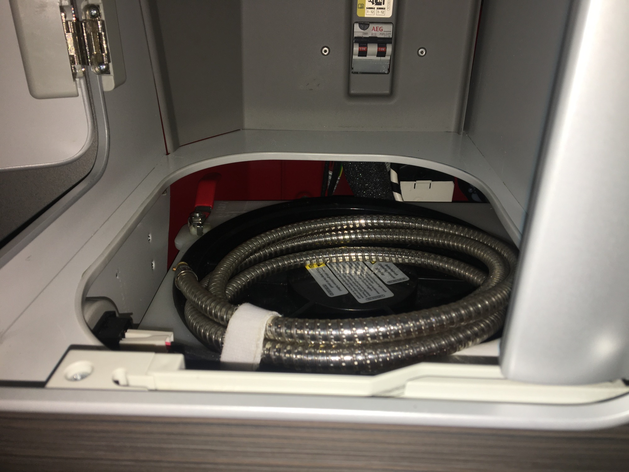

Tengo una pregunta muy importante a ver si sabes la respuesta compa. El tema de vaciar las AGUAS LIMPIAS, abro  la llave de paso que está encima de la bombona de butano (la pongo en paralelo a la dirección del vehículo como dice el manual) pero no sale nada de agua por abajo, vamos que no desagua. He probado a abrir y cerrar la llave de paso y nada. El resto funciona bien, grifo, ducha, desagüe de aguas grises etc...
Pero no se como vaciar las aguas limpias. se supone (según el manual) que el desagüe está en los bajos detrás de la rueda izquierda, pero me asome por ahí y no vi absolutamente nada..
No sé si se me está escapando algo o simplemente está obstruido o no se que es lo que sucede.

El tema del desagüe de limpias a mi me trae loco. Con lo bien resuelto que estaba en la T4 hace ya 25 años. Resulta que la Ocean desagua de manera que el agua cae en una bandeja de plástico que hay detrás de la rueda trasera izquierda, y dependiendo de si la furgo está inclinada, o no, el aqua parece que sale del parachoques, o por diferentes agujeros a la vez. Yo el primer día que lo probé, abrí el grifo dentro del garaje, puse un cubito debajo del agujero por donde por lógica yo pensaba que saldría el agua, y dentro del cubo entraron dos gotas. El resto lo tuve que recoger con la fregona. No sigo porque me pongo malo...
La llave, solamente por confirmar, es la roja que se ve abajo. Por casualidad el otro día colgué esta foto en un hilo hablando de todo esto.

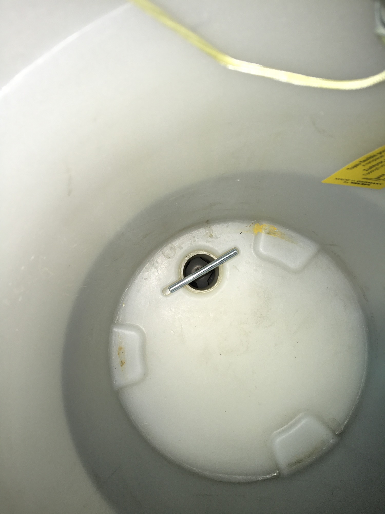

Me alegro. De todos modos, en algún hilo he leido que hay una varilla que se ve cuando sacas la bombona de gas, y esa varilla tiene que estar alineada para que el depósito desagüe bien. No tiene mucho sentido que yo no tuviera que abrir tapón de llenado, pero tu sí. Quizás haya alguna cosa más.

Como he bajado al garaje a comprobar si una pieza en 3D para la pica por fin me había quedado bien, he sacado la bombona de gas y le he hecho una foto a la varilla esa que en algún sitio he visto mencionada. Yo ni tan solo la he tocado, pero como digo, en algún sitio he leido que si esa varilla no está alineada de alguna manera en particular, entonces el desagüe no funciona del todo bien.

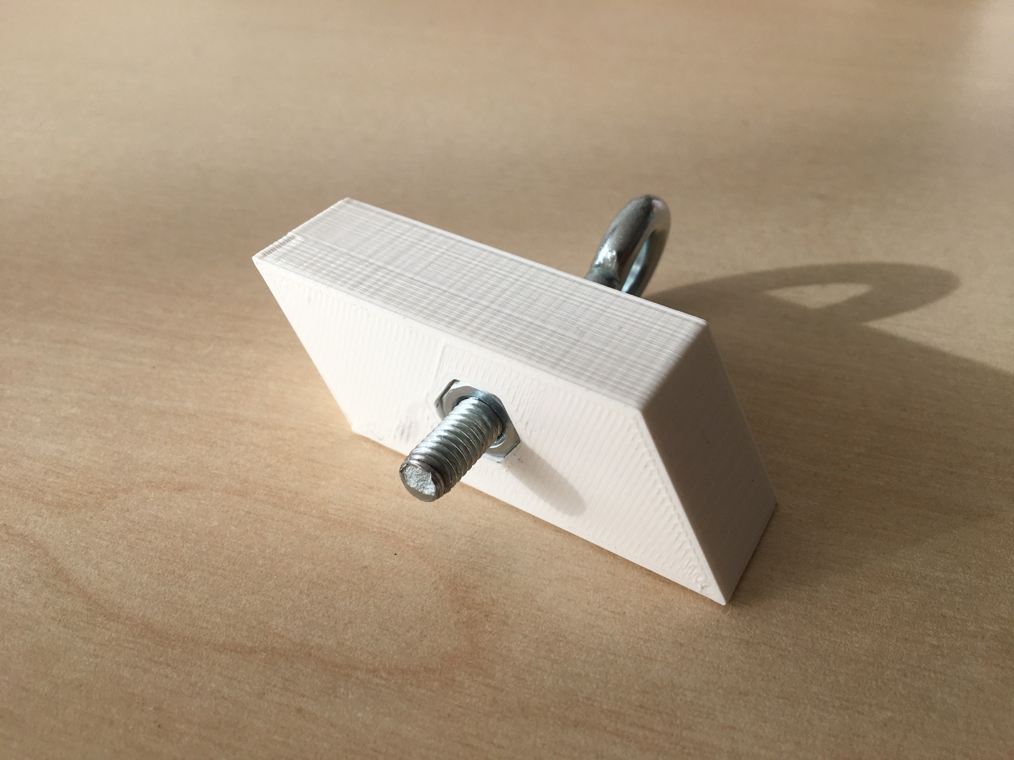

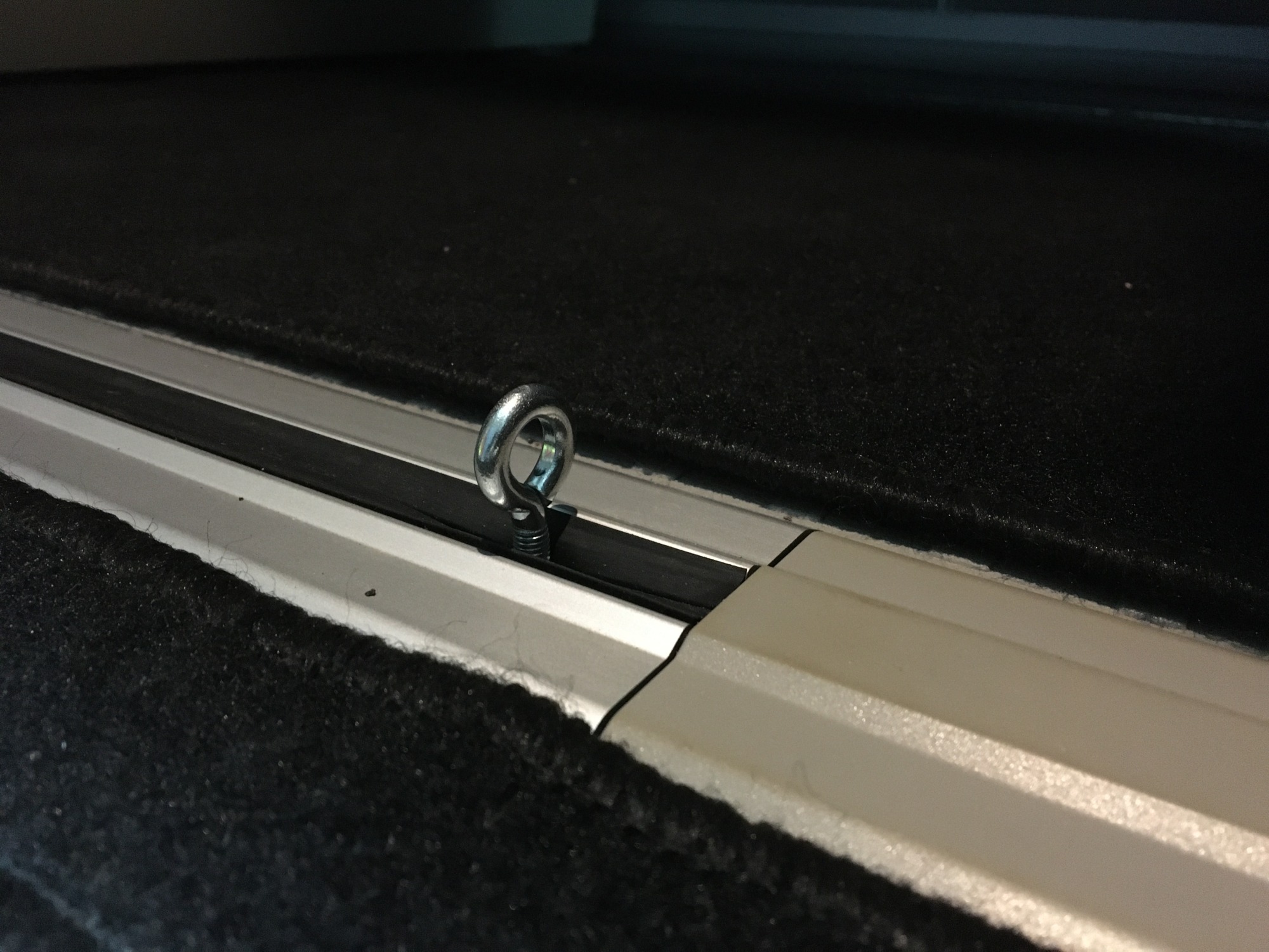

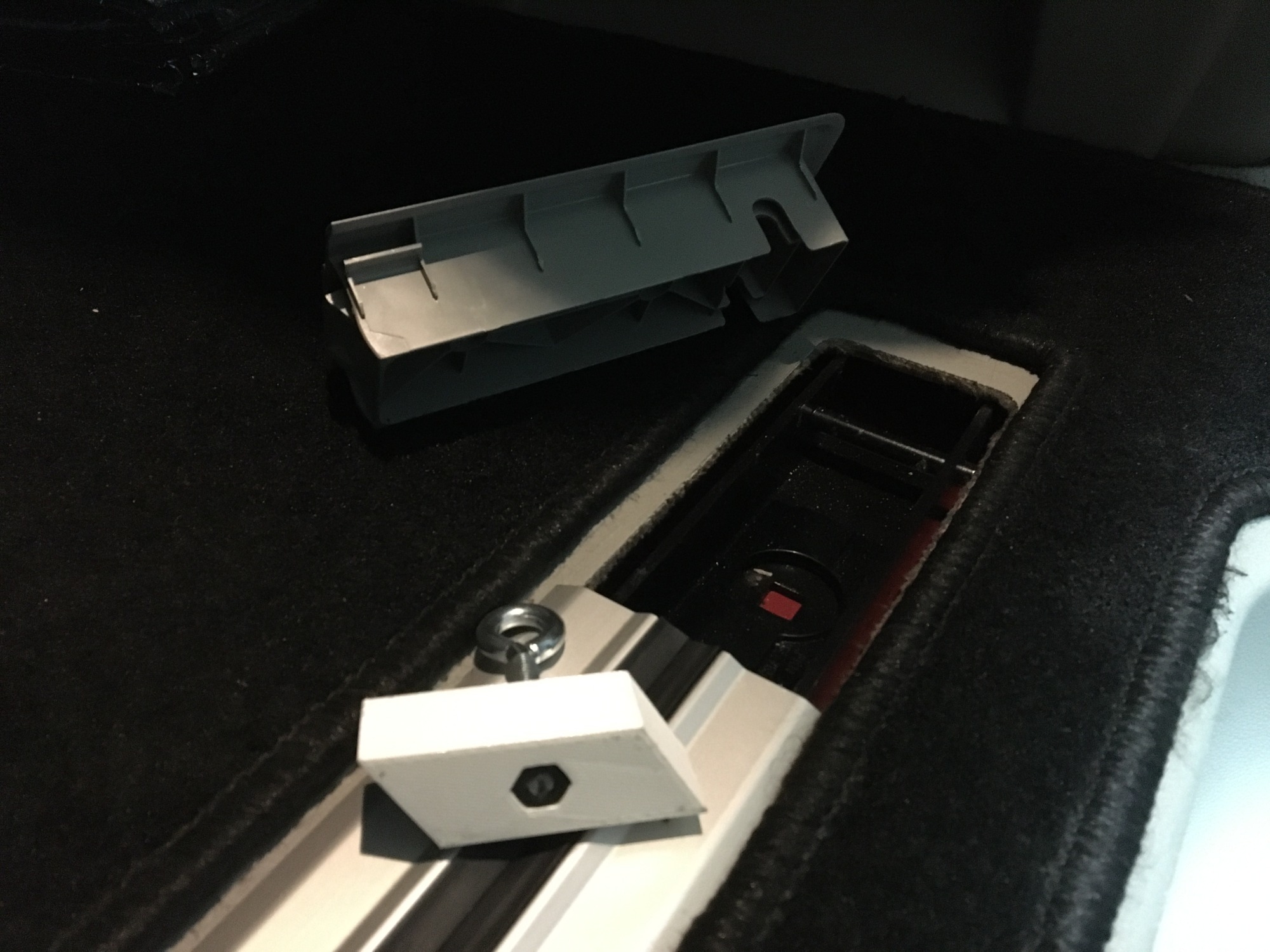

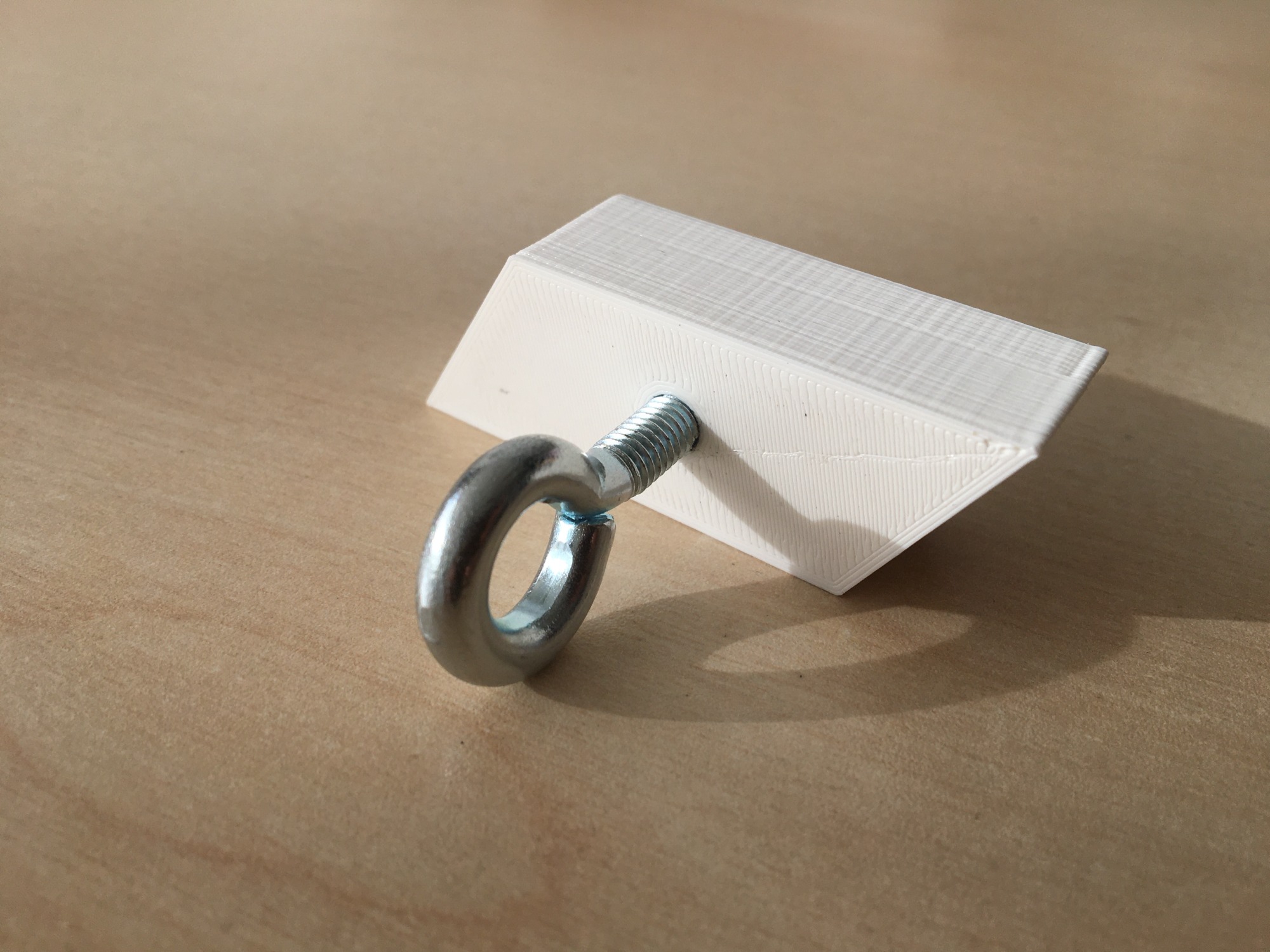

A veces hace falta llevar alguna cosa en la furgo y no sabes como hacerlo para que no se mueva. Anillas para amarrar la carga se pueden encontrar por internet, pero estas me hacen particular ilusión porque las hemos hecho nosotros, nos han salido muy económicas, y es el primer modelo 3D que comparto en thingiverse (https://www.thingiverse.com/thing:5921172).
Tomando como referencia el tope del banco, hemos diseñado la pieza trapezoidal que luego hemos impreso en 3D. Esta pieza lleva un orificio para el cáncamo, y la forma exacta para embutir una tuerca M6.
El cáncamo, obviamente también M6, hace 6cm de largo en su totalidad, siendo la parte con rosca de 4cm.
El coste ha sido pequeño, ya que cada cáncamo fueron 34 céntimos, las tuercas estaban por casa algo oxidadas y las hemos adecentado, y el material para la impresión son unos pocos gramos de filamento.
Para colocar en la guía, hay que levantar la pieza de plástico que hay en el extremo de la guía, cosa que se puede hacer con la mano. Entonces insertamos nuestra anilla, mirando que el cáncamo esté bastante desenroscado, lo colocamos en el punto de la guía donde lo queremos fijar y, con la mano simplemente, enroscamos el cáncamo hasta que haga tope y la pieza quede bien fija.
