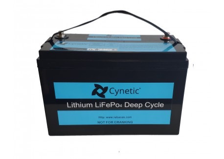

Gracias a todos por la info, especialmente esto de los 50 grados, algo relativamente habitual en una camper. Esto complicarà la instalacion con sondas y sistema raros?  Le he echado el ojo a esta
https://www.rebacas.com/baterias-solares/1285-bateria-de-litio-12v-100ah-cynetic.html

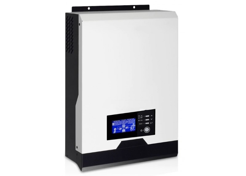

I este inversor Hibrido de onda MPPT pura me ha parecido muy interesante, carga des de red, des de fotovoltaica, y tienes 1000W a 230V a un precio bastante correcto.
https://www.rebacas.com/home/1087-inversor-hibrido-axpert-12-1000w-pf1-mppt-40.html

Cita de: Lukiluc en Mayo 17, 2022, 21:49:48 pmI este inversor Hibrido de onda MPPT pura me ha parecido muy interesante, carga des de red, des de fotovoltaica, y tienes 1000W a 230V a un precio bastante correcto.
Hola :)
Ojo que en la descripción del aparato especifica que carga baterías de plomo, no vaya a ser que no tenga perfil específico para litio. Sería interesante asegurarse, porque en el manual yo no lo he visto...

He llamado a Rebacasy me han asegurado que funcio a bien esa configuracion, pero me preocupa ahora como ventilar todo...
abasel
si vas a tener una nevera a 220v o quieres tener el inversor encendido todo el día no es recomendable ese hibrido, tiene un consumo en stanby de 25w que seguramente serán mas dependiendo de los consumos y la temperatura
al margen de que los ventiladores es posible que estén funcionando de continuo con el consiguiente ruido

Cita de: abasel en Mayo 17, 2022, 23:07:20 pmsi vas a tener una nevera a 220v o quieres tener el inversor encendido todo el día no es recomendable ese hibrido, tiene un consumo en stanby de 25w que seguramente serán mas dependiendo de los consumos y la temperatura
con la batería no hay problema porque puedes configurar los ciclos y la tensión
para ventilar lo ideal seria una entrada de aire desde el suelo de la furgo que será la zona mas fresca
Gracias busco otra historia
hollister
Cita de: Lukiluc en Mayo 17, 2022, 21:49:48 pmLe he echado el ojo a esta
Parece una ganga, pero buscando por ahí solo encuentro enlaces a la pagina de rebacas. ¿Alguna referencia sobre su calidad y prestaciones reales?

Miserjo
[/quote]
Yo tengo ese mismo inversor, comprado en AliExpress, y la verdad que estoy muy contento con el.
El consumo en stanby no llega a 1ah.
Y los ventiladores pues depende de la temperatura, pero no están todo el rato conectados.
Aveces arrancan cuando lo hace la nevera , durante unos segundos, pero no siempre.
Y tampoco es un ruido insoportable.
Para mi es una buena opción.
Y si te quieres ahorrar el ah qué consume en stamby, siempre puedes hacer el brico, para que el termostato de la nevera, haga de interruptor del inversor.
Yo eso lo tengo pendiente de hacer en un futuro.
abasel
en ese caso el manual no responde a la realidad, y a ese precio es una buena opción
