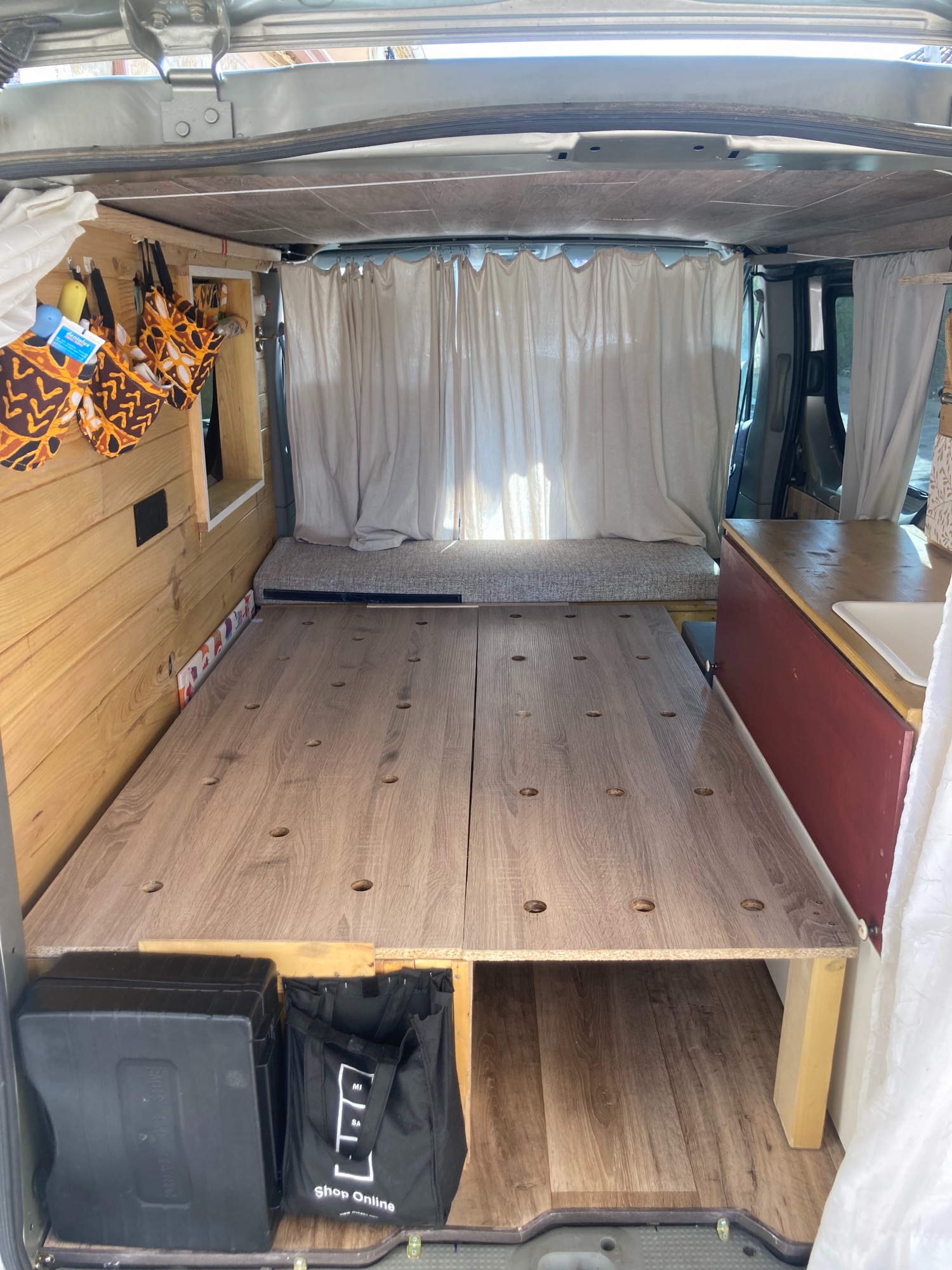

Me he fijado las últimas salidas que se mojaban los colchones por debajo. Ayer les he hecho estos agujeros a las tablas que hacen de somier para que transpiren:

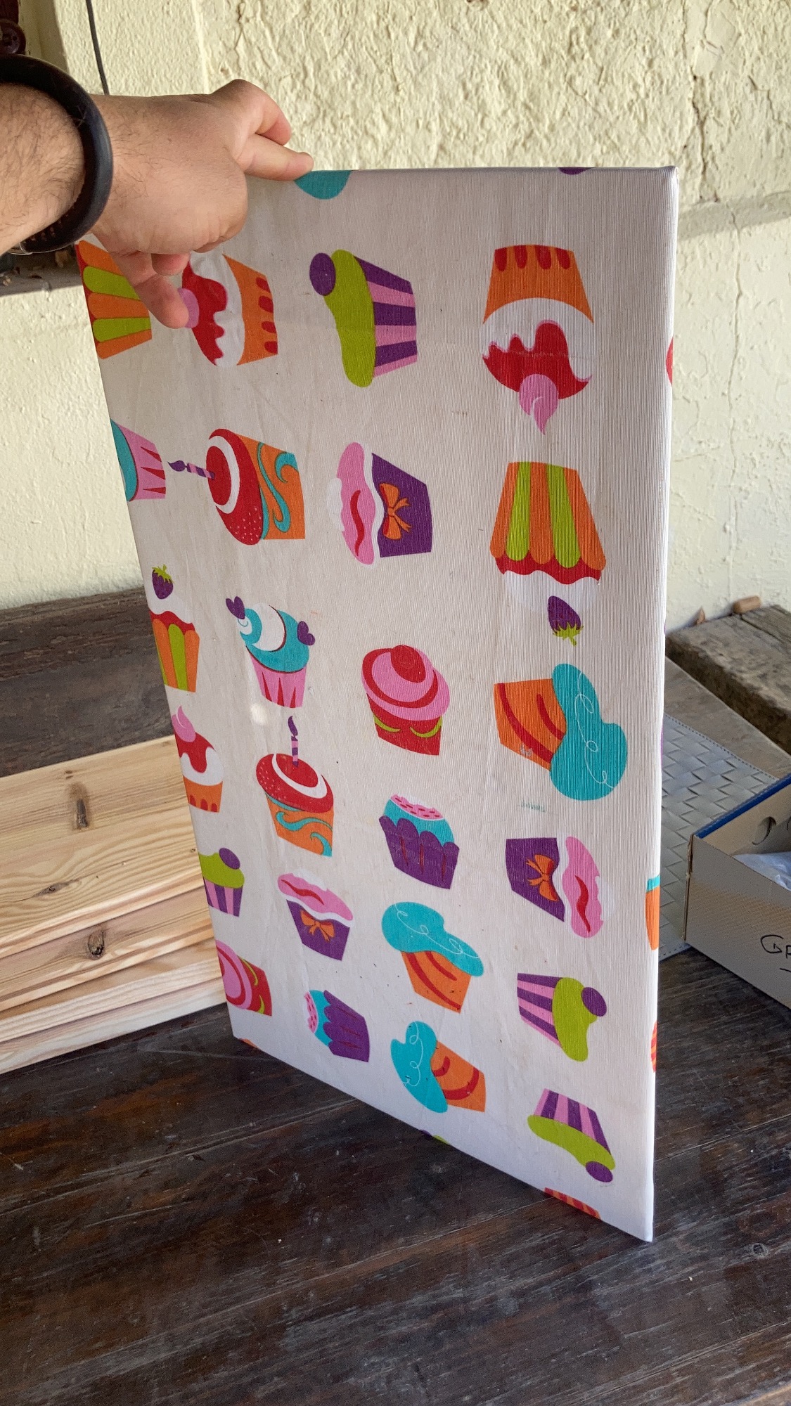

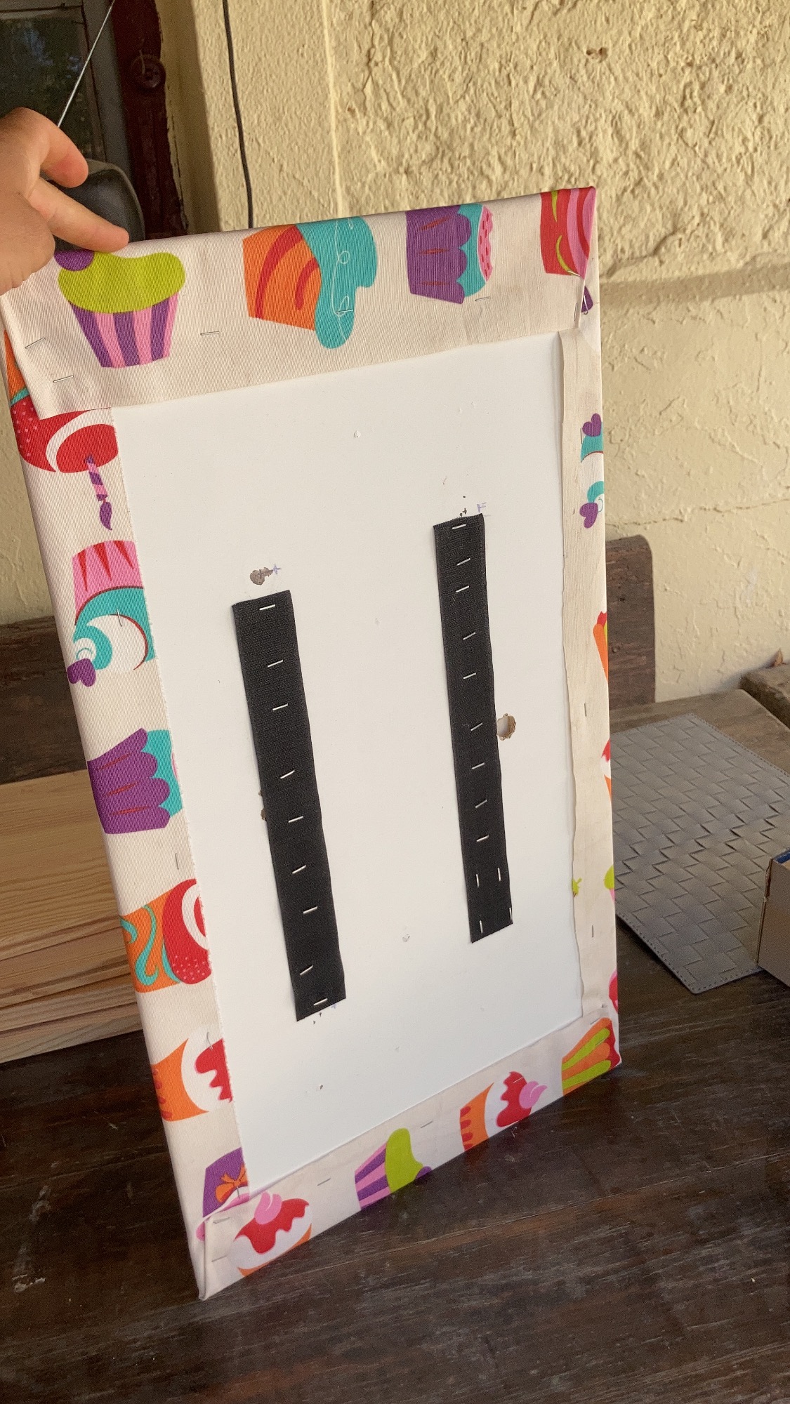

Y he forrado con ule una tabla, la que puesto velcro por debajo, para pegarla encima de la nevera. Y ya tenemos mesa (se ve en la foto guardada a la izquierda, que asoma un poquito). No necesitamos más.
Así era antes de pegarla el ule:

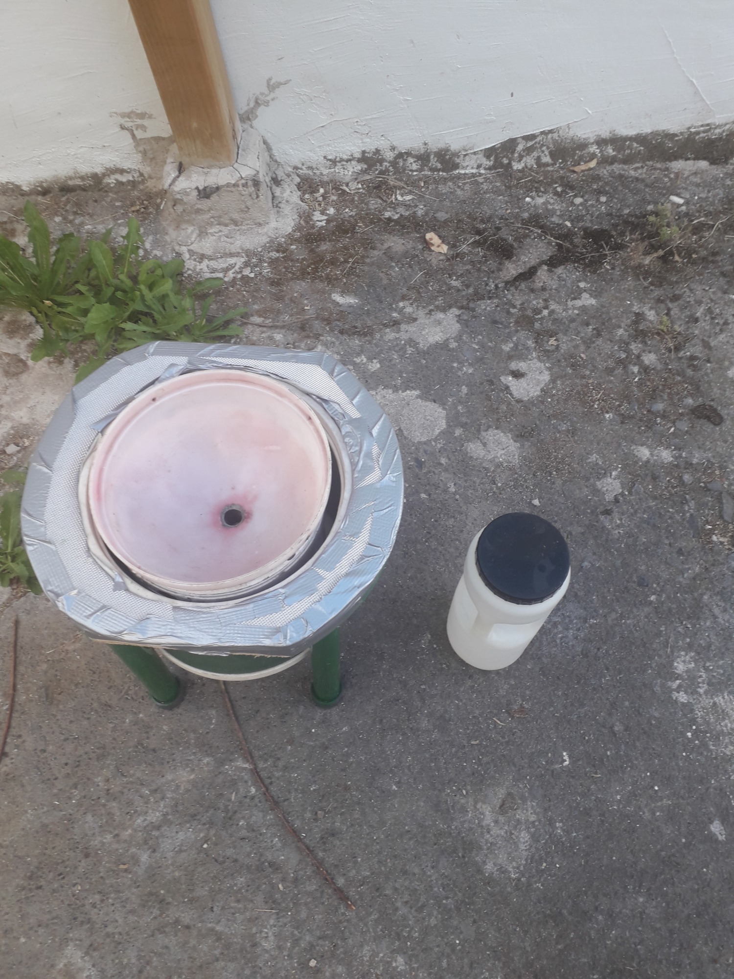

Para chico, bote conejo y chica balde con embudo a garrafa😎
