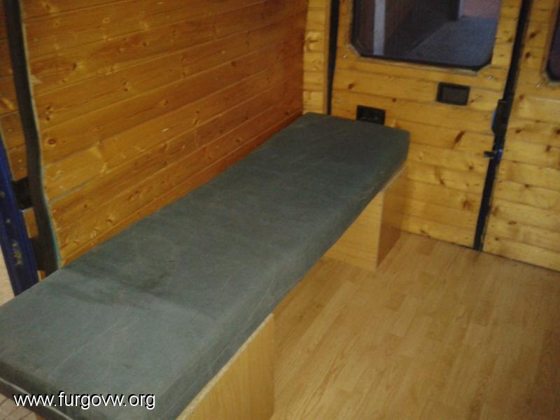

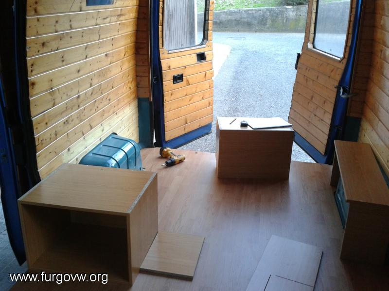

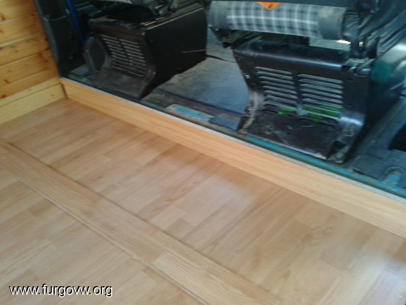

el otro dia pusimos el suelo y hoy hemos empezado con los muebles

Es friso de pino y lo hemos aprovechado de la antigua preparación por tema económico pero sobre todo por el acabado que le da. Es muy hogareño! .meparto

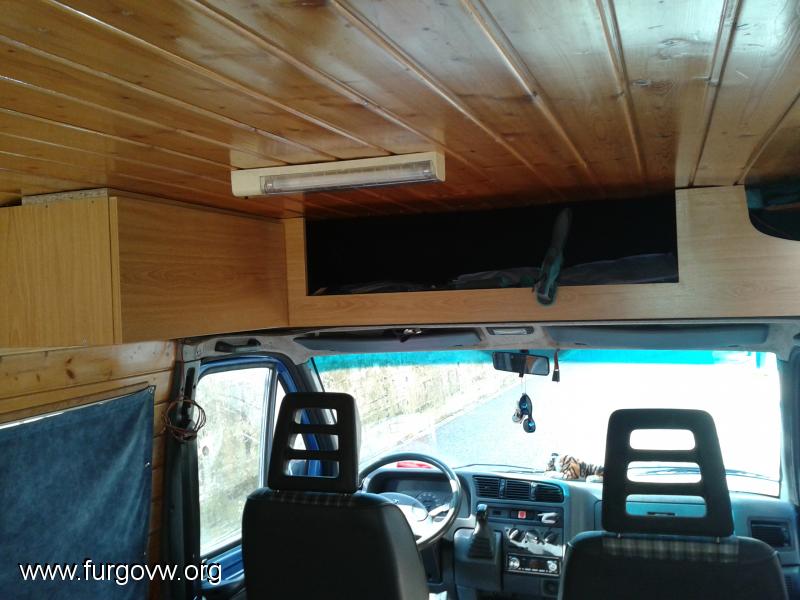

Bueno aqui van los avances de hoy

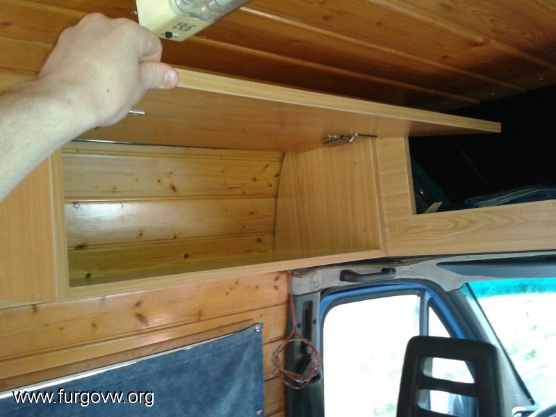

hemos puesto todo el armario lateral derecho
segun en q angulo se mire esta mejor o peor .meparto .meparto

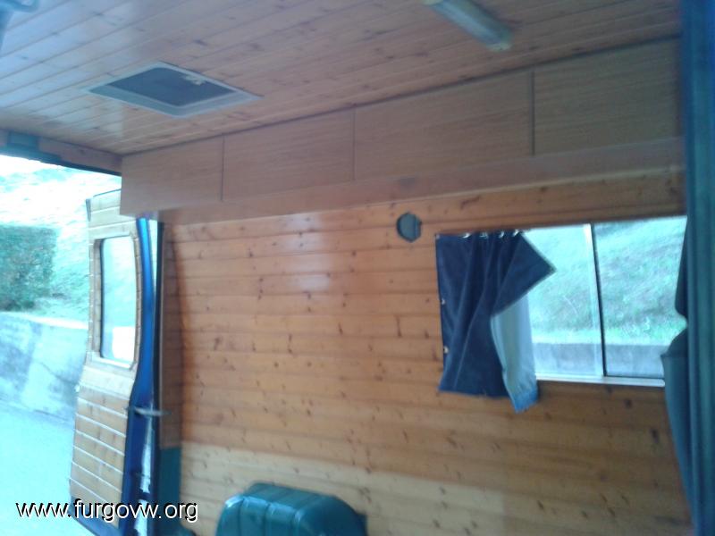

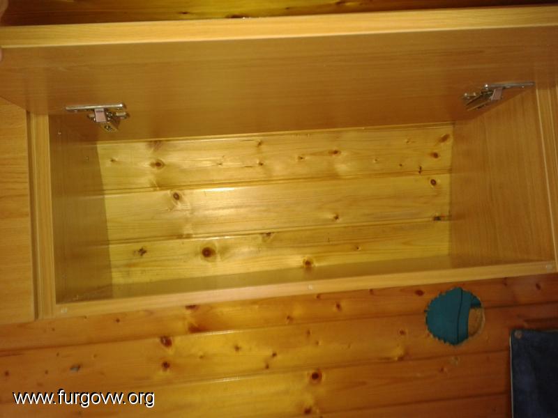

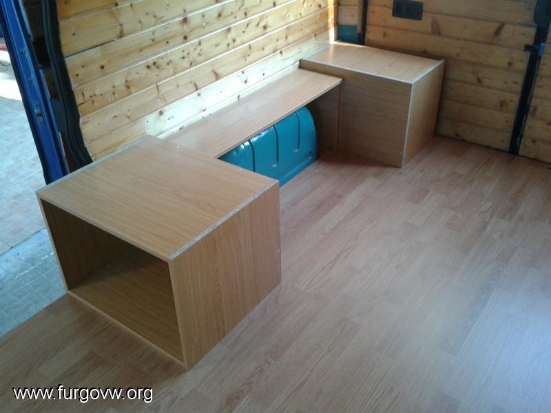

Y también nos a dado tiempo de plantear los arcones
y algunos remates finales
mañana espero q me lleguen las cositas de luluka y empezar con ello aunque con la carpintería tengo para rato .loco2 .loco2

tocayo! por qué no canteas? no seas perrazo y ponle canto que eso no cuesta ni tiempo ni dinero hombreee!!! que eso te coge toda la pelusa, se guarrea y se termina desportillando el tablero
tu tranqui q eso va a quedar rematadito solo q no se como hacerlo .loco2 .loco2!!!
tengo intención de echar una tabla horizontal hasta tapar los huecos q quedan en la goma del suelo me esplico?¿ .loco1

yo te digo los cantos de los arcones que se ven en aglomerado aimar.. que has canteado puertas, costados, etc pero te has dejado algunos danzando por ahí ejejej
tu tranqui eneko k esta todo pensado esos cantos van todos bien tapaditos!
hay anduve rompiéndome el coco .loco1 q canto cantonear y cual no!

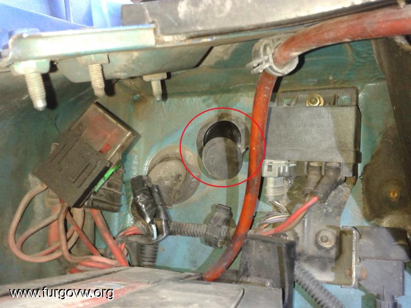

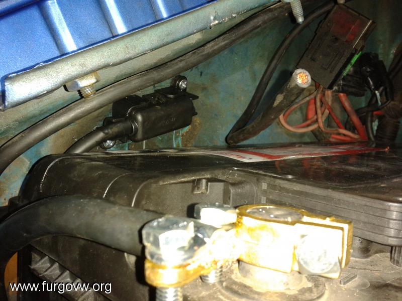

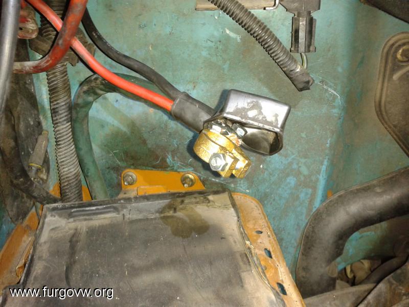

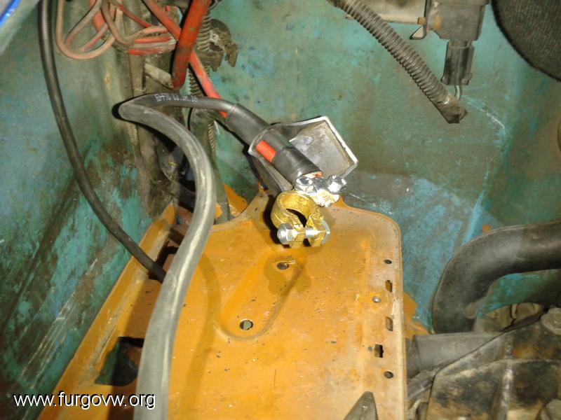

Bueno hoy aunque no me haya llegado el pedido de luluka he empezado con la instalacion electrica
el cable de 16mm2 k he puesto lo he pasado de aqui
aqui
le he cambiado las bornas originales a la furgo pork estaban destrozadas bien las tuercas como la rosca

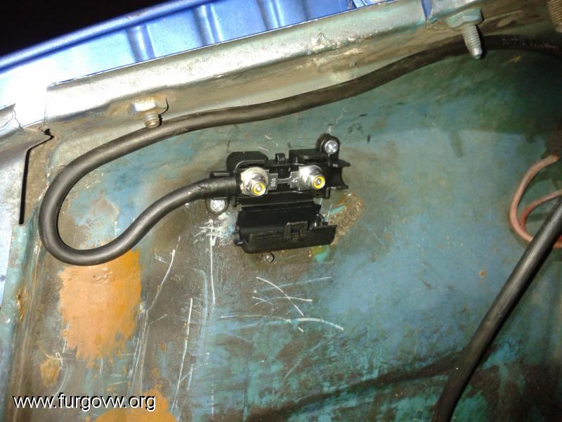

este es el fusible q he puesto entre el positibo y el rele
y asi queda todo montadito a falta del rele k con suerte espero q llegue mañana

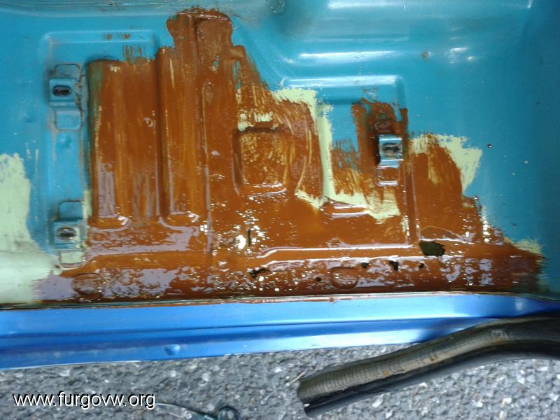

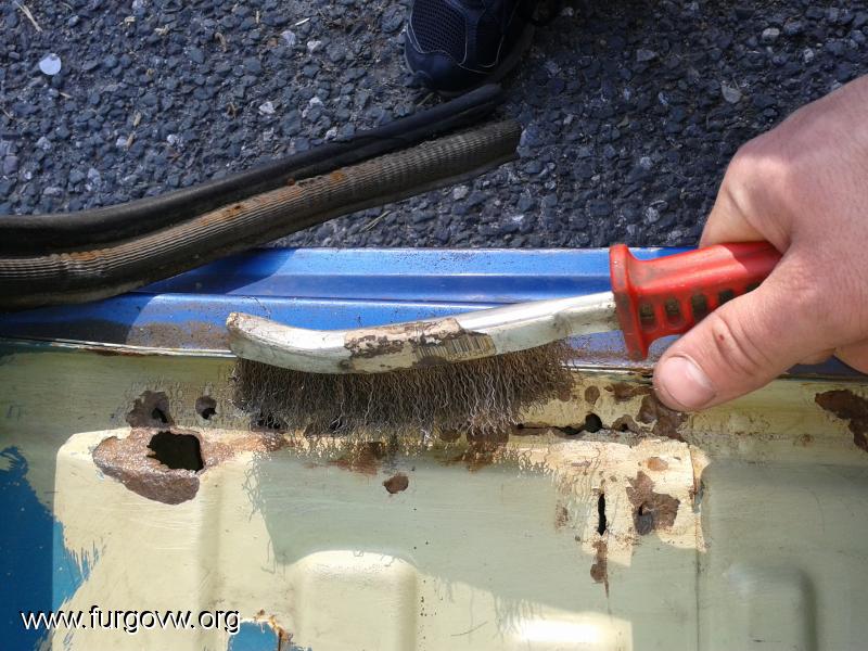

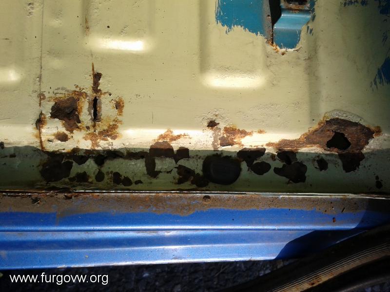

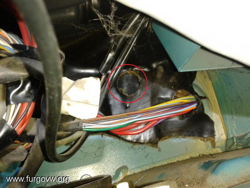

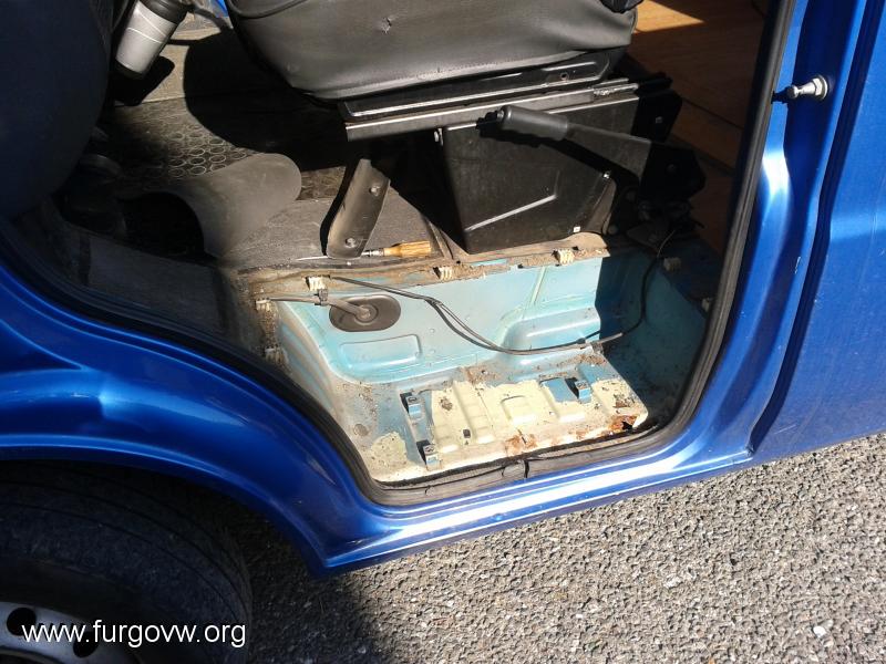

Cuando he desmontado el posa pies para meter el cable de la bateria solpresa
oxido
pues un poco de matarile al tema
y con el esmalte de la puerta del garage se disimula un poquito
y por lo menos te quedas con la sensación de haber intentado solucionarlo
