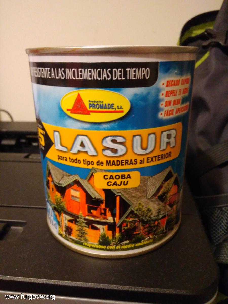

Por cierto, has utilizado algún barniz especial o uno común?

EL barniz es uno de exterior al agua. Lo pille en Bricodepot
