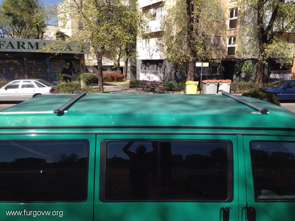

Siguiendo la idea de Mikel_24 aunque adaptándola a nuestras necesidades, aquí os dejo nuestra baca. Hemos aprovechado los agujeros de las bisagras traseras y los soportes de los amortiguadores delanteros. Con unas barras de Norauto podemos llevar un cofre, piraguas, tablas, etc... Pensando en un viaje en plan overland, se pueden poner las dos barras atrás y así tener una base para otra rueda de repuesto, jerrycans, etc.
Gracias mil, Mikel!!!

Cita de: Furgoman_u en Marzo 30, 2017, 11:35:29 am
Pinta bien!
La única duda que me queda es si esos trozos que van en la parte delantera, sobre los anclajes de los amortiguadores, no serán demasiado pequeños y te repartirán poco el esfuerzo sobre la fibra... Pero salvo eso, chapeau!

Furgoman_u
Cita de: Mikel_24 en Marzo 30, 2017, 16:51:52 pm
Pinta bien!
Esto me recuerda que tengo dos trozos de perfil airline que me sobraron... Miraré la longitud, quizás a alguien le pudieran servir para hacer la parte trasera del invento que llevas tu.
Un saludo!
Gracias por tu comentario, Mikel_24
Yo también he pensado lo que comentas de la parte delantera y como compré una barra de 1,5 metros y me ha sobrado bastante, pensaba ponerle otra pletina en el centro de la barra delantera sujeta a los tornillos del asa o del sistema de enganche del techo.

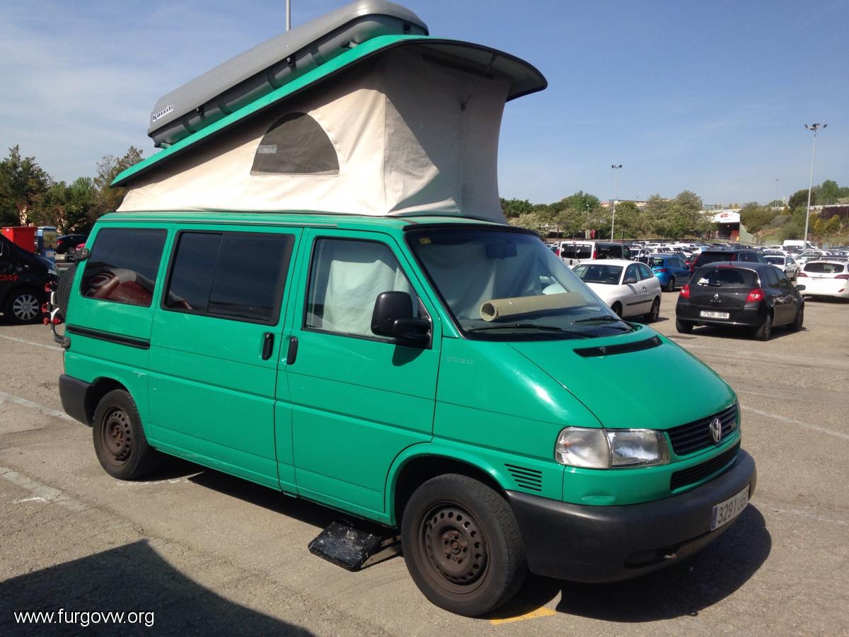

Una preguntilla, Mikel (y la hago extensible a los demás). Este finde he utilizado el cofre y me ha costado un huevo (y parte del otro) abrir y cerrar el techo. Y eso que lo hice con el cofre vacío porque cargado los amortiguadores no podían. Así y todo con el techo levantado, el techo queda ligeramente descolgado del lado del cofre y la lona destensada.
¿Debo jubilar los amortiguadores? Lo cierto es que costaba cierto esfuerzo ya antes abrir y cerrar el techo (sobre todo a la hora de colocar la lona para que no quede pillada).

A ver, por partes:
TECHO: La carga ha de ir lo más unifórmemente distribuida que sea posible, es decir, no deberías poner el cofre descentrado hacia el lado de la coredera. Imagino que lo has hecho así para poder acceder a el desde el escalón de la corredera, pero es mala praxis. Salvo que en el otro lado vayas a llevar un kayak, esquíes o similar, deberías ponerlo centrado, buscarte una escalerilla extensible y ponerle algún tipo de enganche para trincarla en el carril y así poder subirte sin problemas.
Y aparte de centrada en el sentido transversal, si quieres que te cueste menos subir el techo, retrasa la posición del cofre todo lo que puedas. Cuanto más atrás (más cerca de las bisagras, que hacen mál que bien de fulcro en el sistema de palancas), menos te costará levantarlo.
PORTARRUEDAS: Desmóntalo y saca medidas (longitud extendido, longitud comprimido, tipo de anclaje en ambos extremos, etc.). Luego buscas equivalente en los diferentes catálogos de resortes de gás. Si puedo te miro yo qué pone en el mío porque lo que no puedes saber tomando medidas es la fuerza original de dicho resorte.

Gracias por tu ayuda, Mikel.
El amortiguador del portarruedas ya lo he localizado en el foro alemán. Es de la marca STABILUS y la ref es 1634HT (lo pongo por si a alguien le interesa)
En cuanto al techo creo que tienes razòn en lo que  comentas de que el problema está en haber puesto el cobre adelantado y desplazado a la derecha. Y quizá también tengas razòn entonces en lo de poner los perfiles airline en toda su longitud porque el cofre, pese a ser muy largo no puede ir más retrasado.
En cualquier caso creo que también tienen culpa los amortiguadores del techo porque estando el cofre vacío no debería haber tanto problema.
No obstante, el mal ya está hecho, porque he desmontado el cobre y ahora el techo no cierra bien. Queda levantado de la parte trasera. Quizá se ha doblado la bisagra. Este finde lo miraré con más calma. En fin... :-(

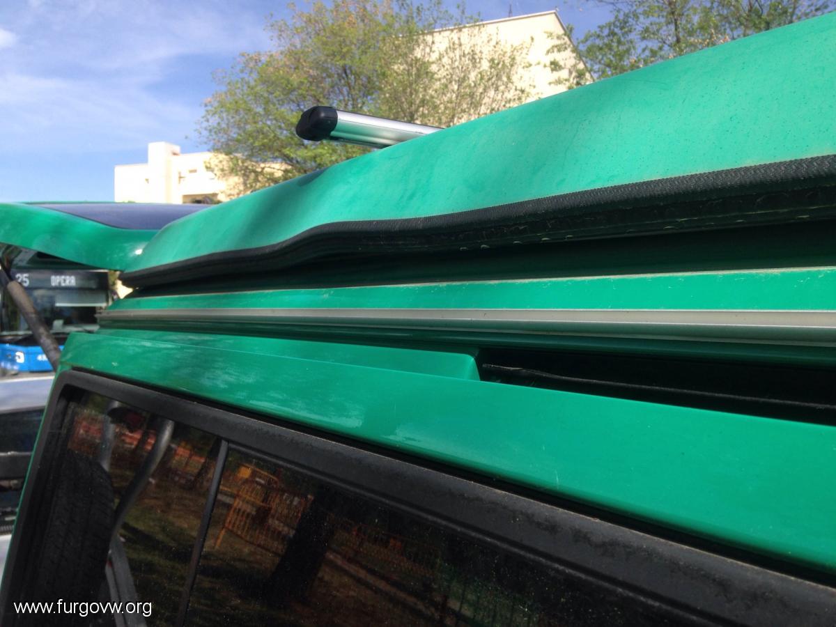

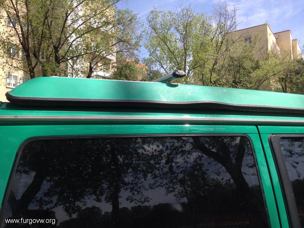

Es cosa de la foto o el techo tiene el labio DOBLADO???? El perfil de goma hace una curva muuuuuuuy un poco más alante de la barra trasera. Te diría que levantases el techo y le echases un ojo a la bisagra por si hubiera alguna deformación evidente, tornillos doblados, etc. Puede ser que hayas pillado alguno y por eso no baje?
