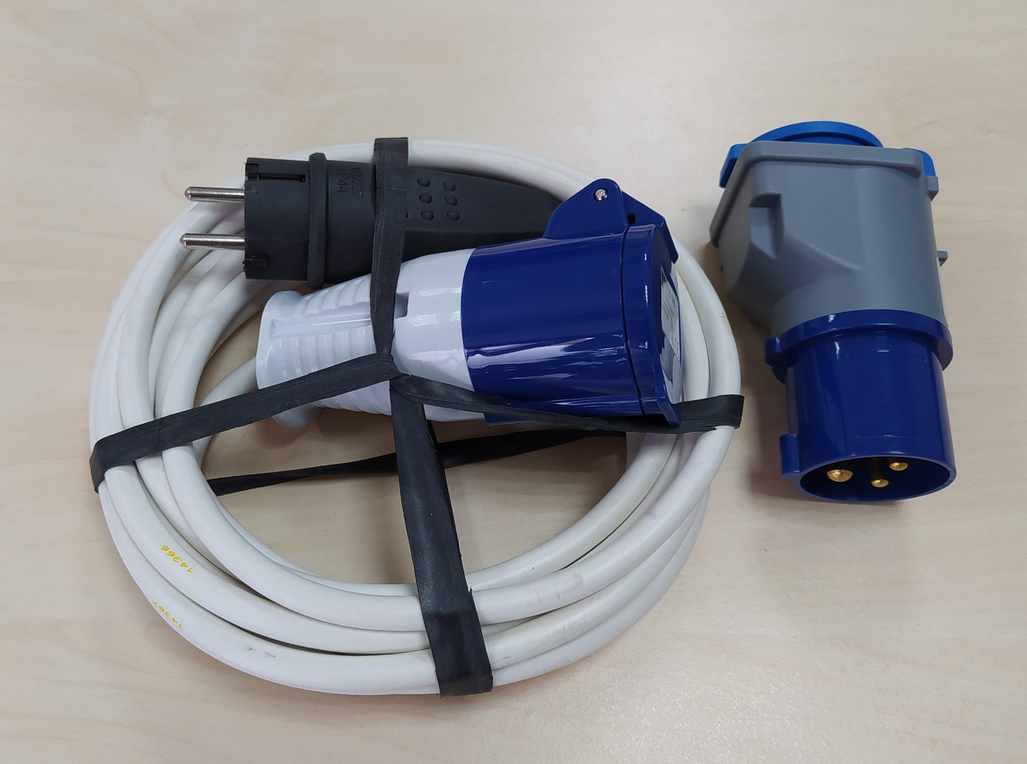

No te puedo ayudar mucho en esto, ya que como sabes estoy en proceso de camperización y no tengo ninguna experiencia en conectarme en camping. Sí que te puedo mostrar el kit de conexión 230V que me he preparado, siguiendo lo que he visto de experiencias en otros compañeros. Eso sí, mi cable es de sólo 5 metros, muy poco creo.
aunque espero que en caso de conectarme, sea excepcional, al tener previsto >600W en solar y batería grande de LiFePO4. Al tiempo...
Con este kit, tienes resueltas las combinaciones de que el camping/área... tenga toma schuko hembra o CEE hembra (macho sería antireglamentario).
Phoenixtoledo
Cita de: aluvi en Octubre 18, 2023, 13:32:56 pmNo te puedo ayudar mucho en esto, ya que como sabes estoy en proceso de camperización y no tengo ninguna experiencia en conectarme en camping. Sí que te puedo mostrar el kit de conexión 230V que me he preparado, siguiendo lo que he visto de experiencias en otros compañeros. Eso sí, mi cable es de sólo 5 metros, muy poco creo.
Algo así quería prepararme. De unos 10 metros máximo
