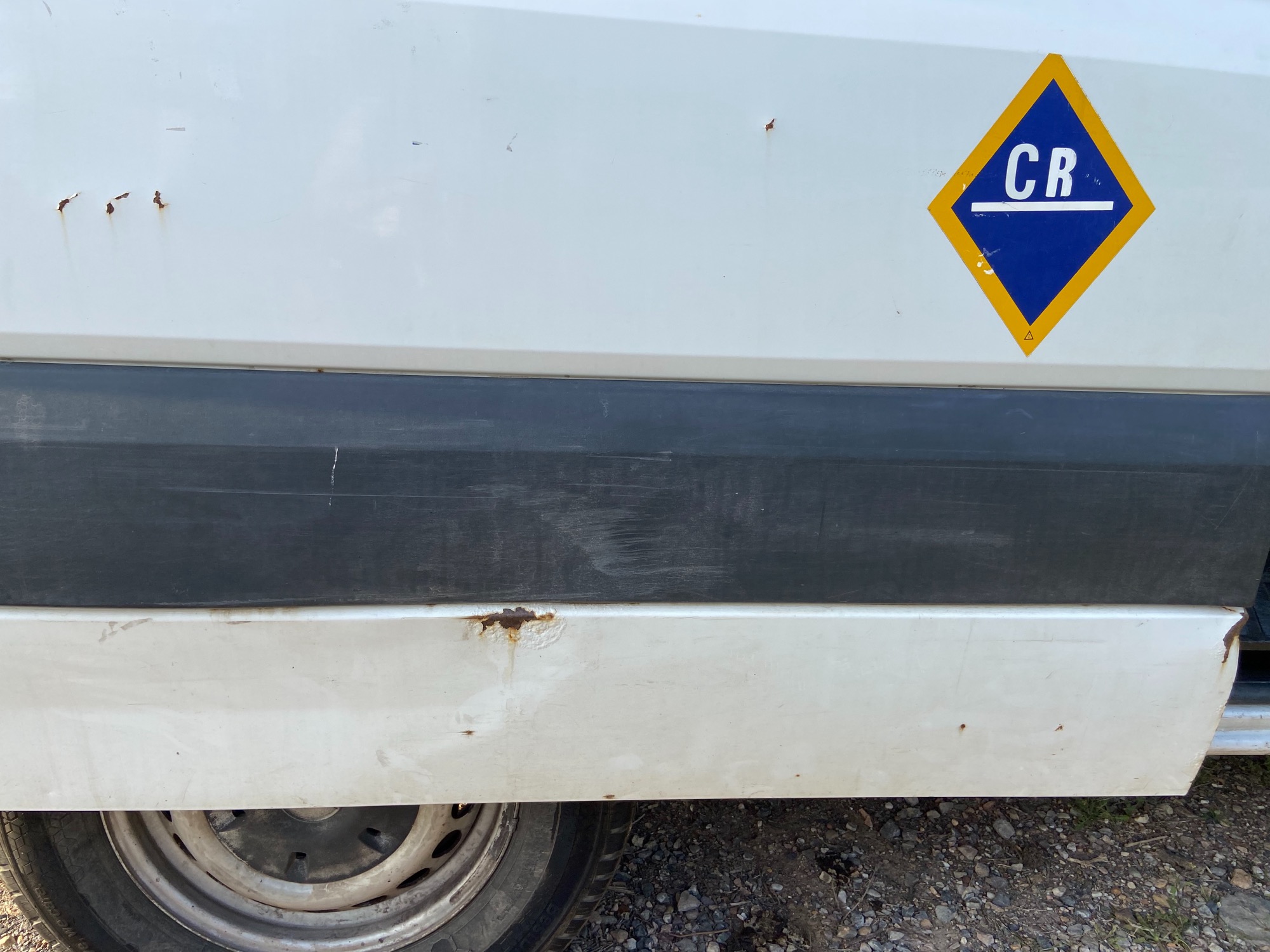

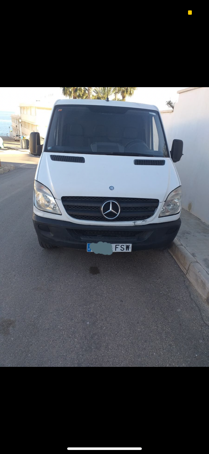

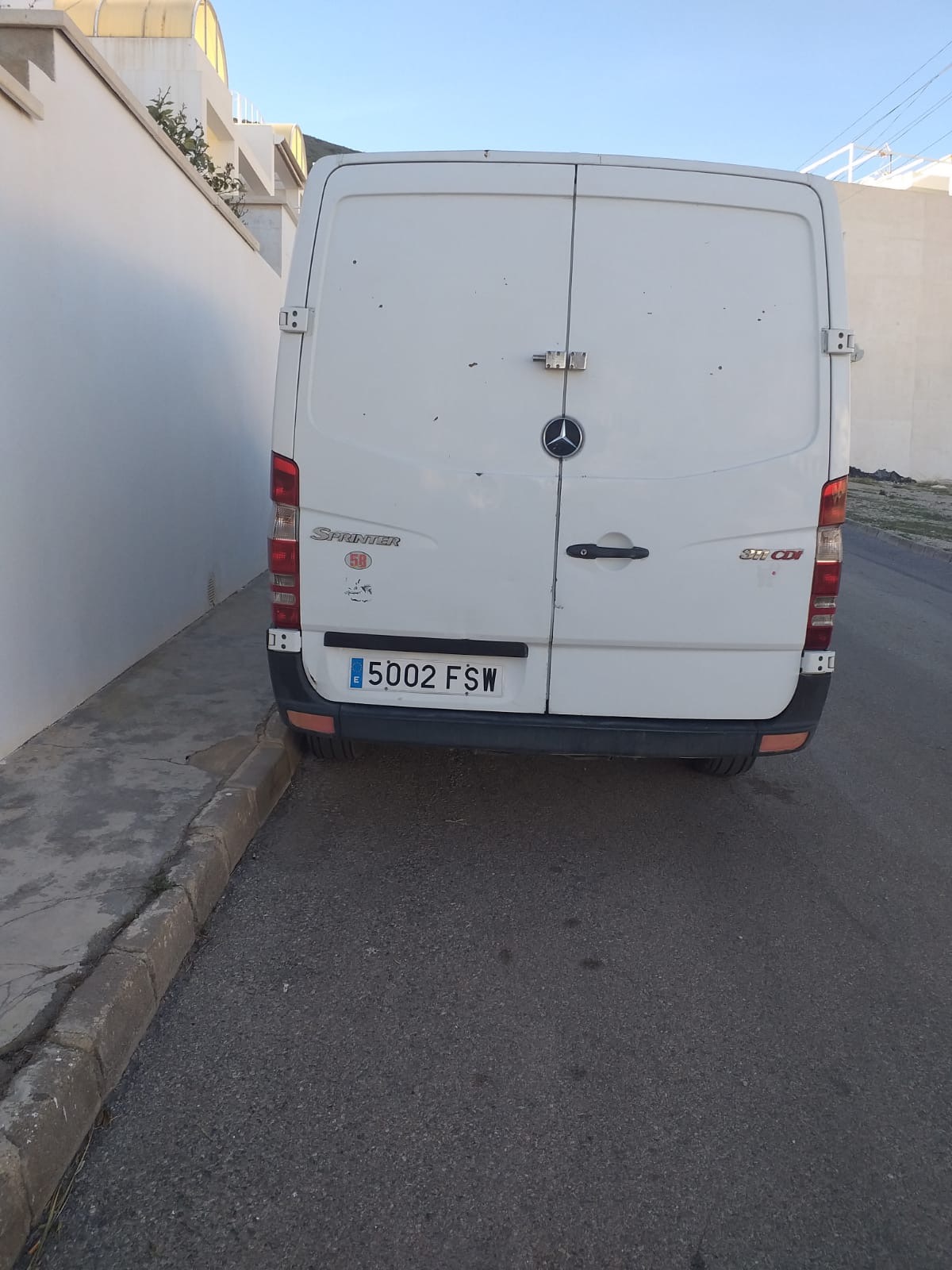

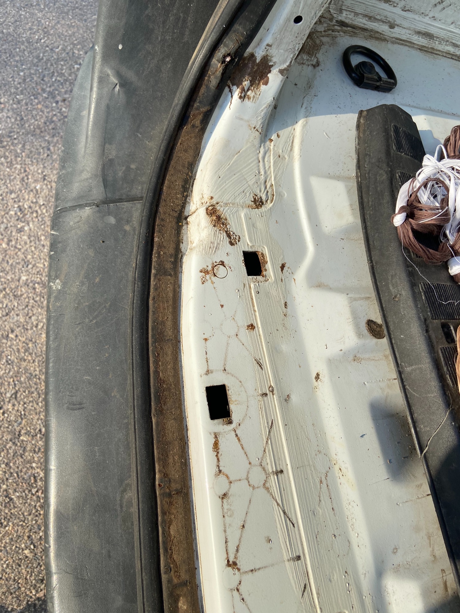

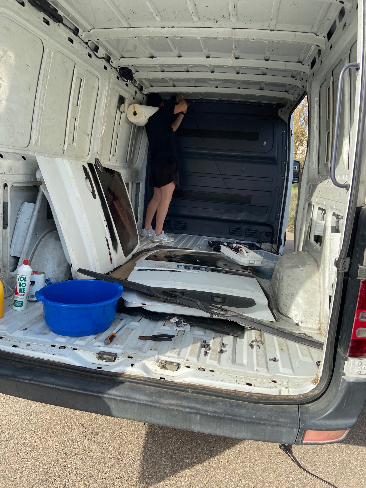

Hola! Nos hemos comprado una Sprinter 311 del 2007. Vamos a camperizarla poco a poco y todo lo que podamos lo haremos nosotras. De momento estamos con la limpieza y viendo como va de óxidos, aunque tiene buena pinta. Pongo unas fotillos de nuestra Folloneta! Un saludo!!

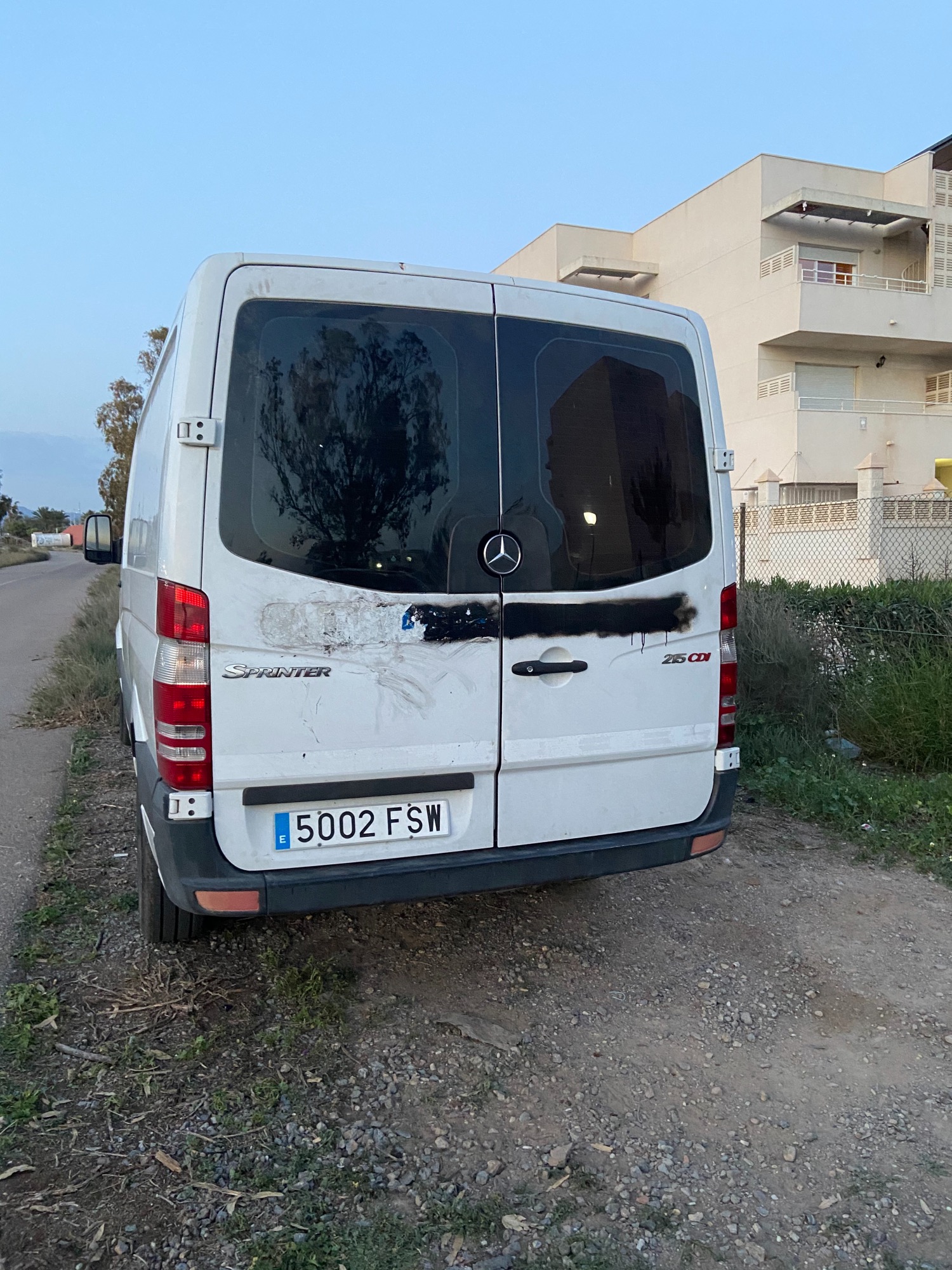

Hoy hemos pasado por un desguace a ver si veíamos algo que nos interesara y hemos comprado dos puertas traseras acristaladas. Así nos hemos quitado de tapar bollos que tenia de dentro hacia fuera y ventanas ya puestas. A ver si terminamos de limpiar y las colocamos!

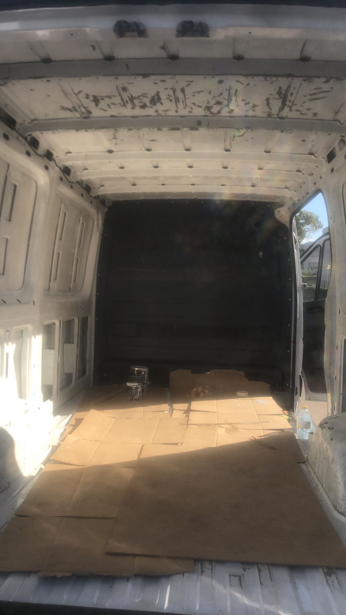

Ayer al final no pudimos quitar el separador de carga, nos falta un tornillo imposible: se ha pasado de rosca y entre l mierda que tiene y que está justo detras de los asientos se hace complicado. A ver si hoy no se nos resiste. Qué ganas de terminar este proceso y empezar con la camperización! Os dejo una foto.

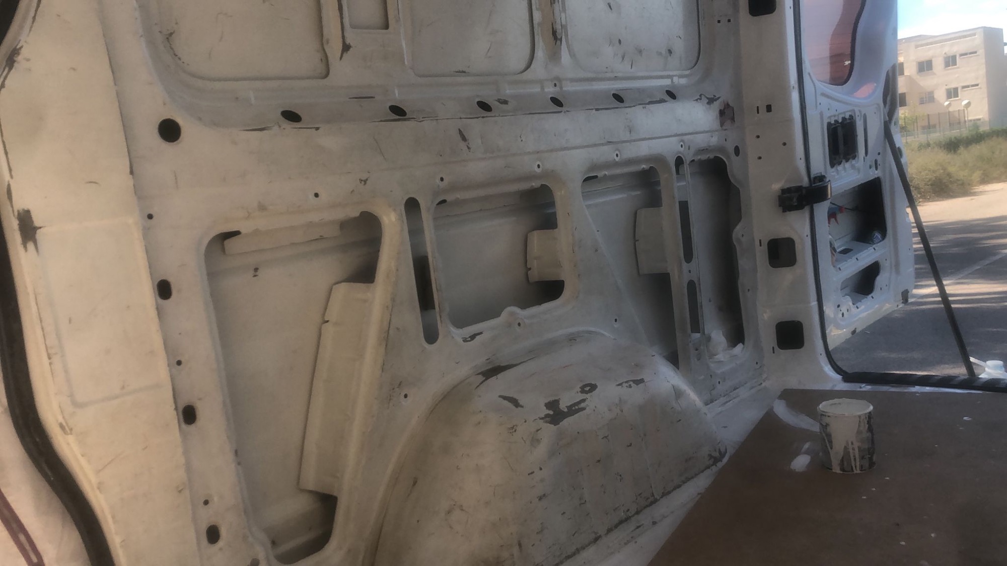

La limpieza está casi lista ya. Parece que en dos dias íbamos a terminar, pero siempre hay algún tornillo que se resiste.
Ya hemos puesto las puertas. La hemos llevado después a nuestro mecánico que nos enchufara el cierre centralizado y se le ha quedado bloqueada. Parece que es porque el bombín tenía una llave partida dentro. A ver si se puede solucionar pronto porque no hay forma de abrirla.

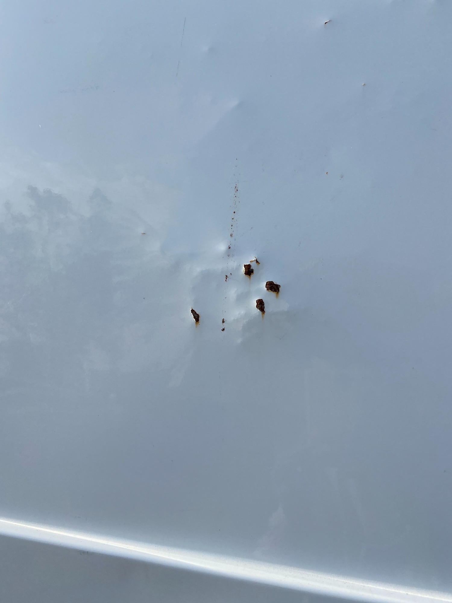

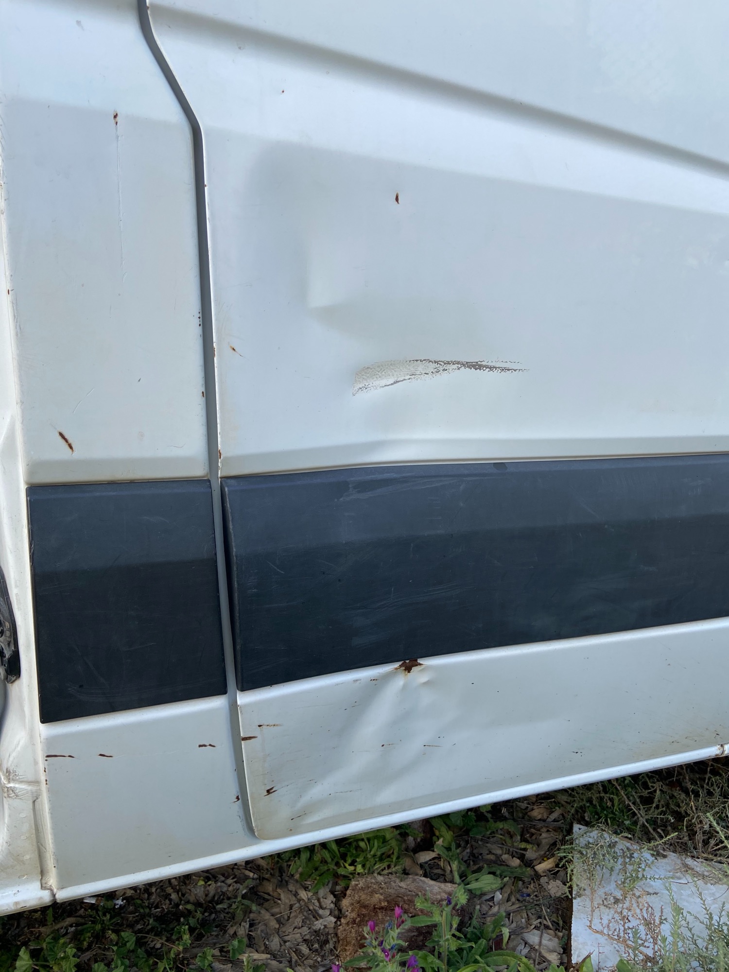

Hola!! He estado buscando información para sanearla y pintarla. El compresor y la pistola la tienen mis padres y no me la pueden traer hasta que abran las comunidades.
Según he leído tengo que primero lijar los óxidos:  lijadora y que discos? Porque leo diferentes y no sé cuál me haría falta.
Después convertidor de óxido tipo Oxino. Imprimación en spray. Masilla donde haga falta, volver a lijar y pintar.
Es así verdad?

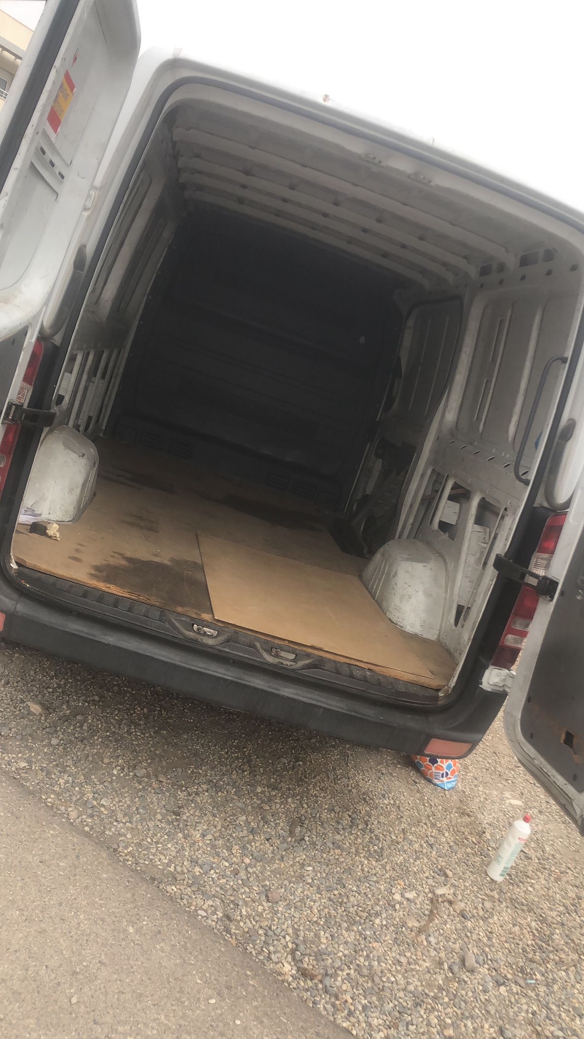

Os cuento los avances que hemos hecho.

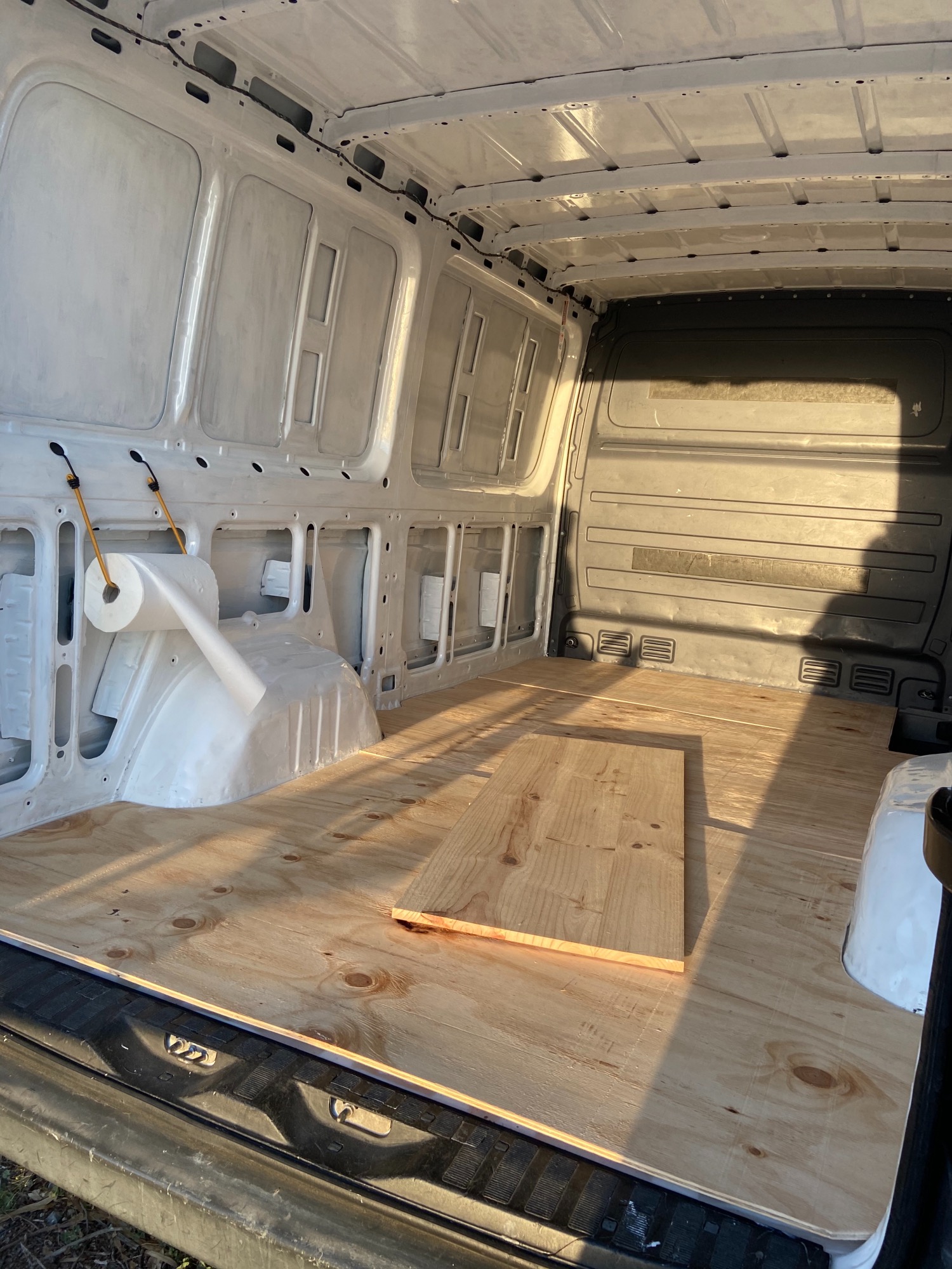

Hemos lijado la caja por dentro, echado producto para el óxido y pintado. Aún nos falta otra mano de pintura para que quede perfecta.
Hemos puesto también el suelo de 9 mm de contrachapado fenólico. Queríamos ponerlo de 10 mm para que no nos quitara mucha altura, pero cuando estábamos cortando nos dimos cuenta midiéndolo que era de 9 mm el que nos dieron. Por debajo de los tablones hemos colocado 3 listones a lo largo en los huecos más grandes que había para igualar la superficie.
Poco a poco va pareciendo otra cosa!!
