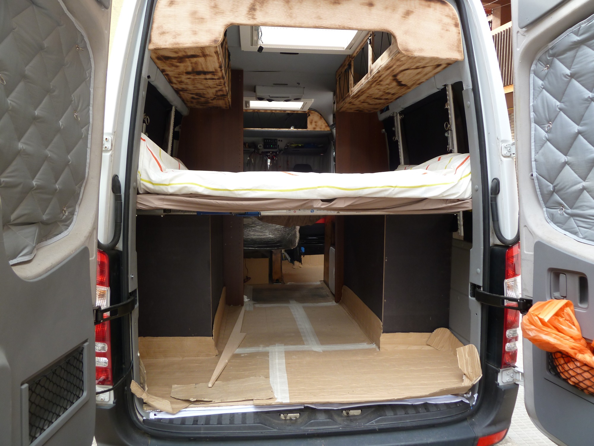

Buenas xicujoan, en primer lugar darte la enhorabuena por la furgo y el trabajo que estás haciendo!! . Te queria preguntar si las guias y barras que aguantan la cama son provisionales o son los definitivos. Llevas algún tipo de refuerzo en el hueco que hay en lo que seria la ventana? Y requiere homologación? Muchas gracias espero que vaya todo muy bien !
xicujoan
Por el momento estan ubicadas de forma provisional, para poder usarla mientras montamos desmontamos... a espera de Euros....

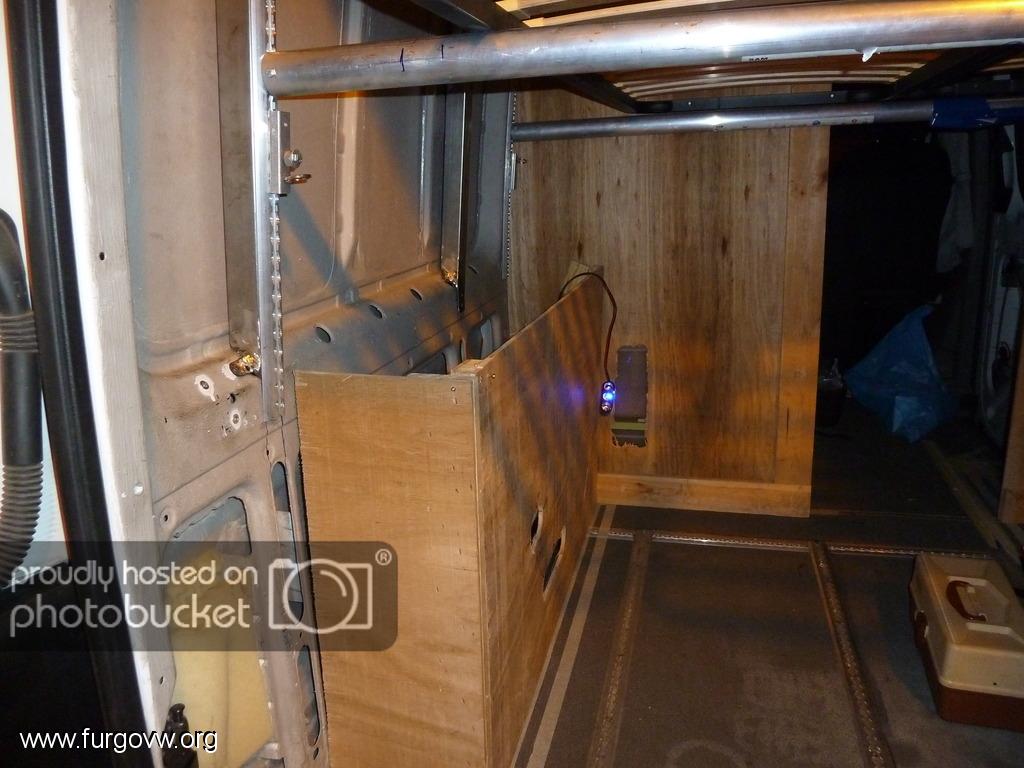

Aqui veras el tubo cuadrado que fabrique para sujetar la guia de aluminio.
Al llegar a la ITV suelto todo lo pongo en un lateral ato con una correa y a pasar revision.
por el momento al ser guias fijas con barras de carga desmontables me lo cuelan como ""carga" y no homologo... pero en cuanto tenga muebles fijos debere hacer papeles como todo buen camperman.

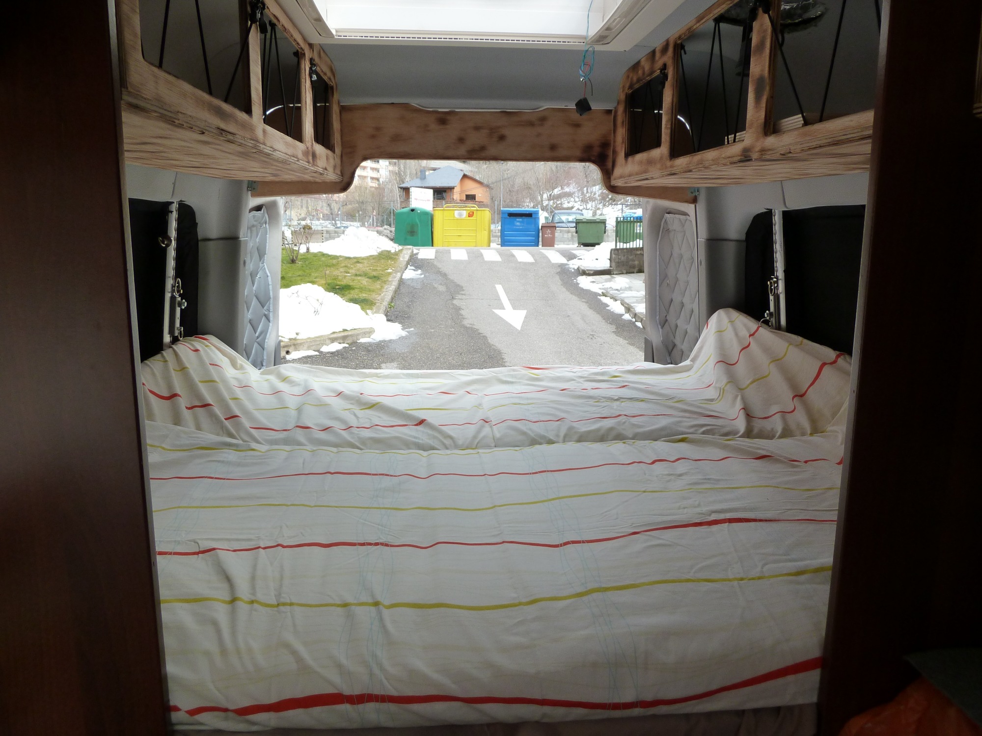

Tambien la idea es poder nivelar si estoy en un sitio muy inclinado, de momento me esta dando buen resultado.
espero en breve incluir muebles y igualmente usare las guias para la cama. para elevarla si necesito cargar una moto o bajarla si vamos de finde con la mujer y familia.

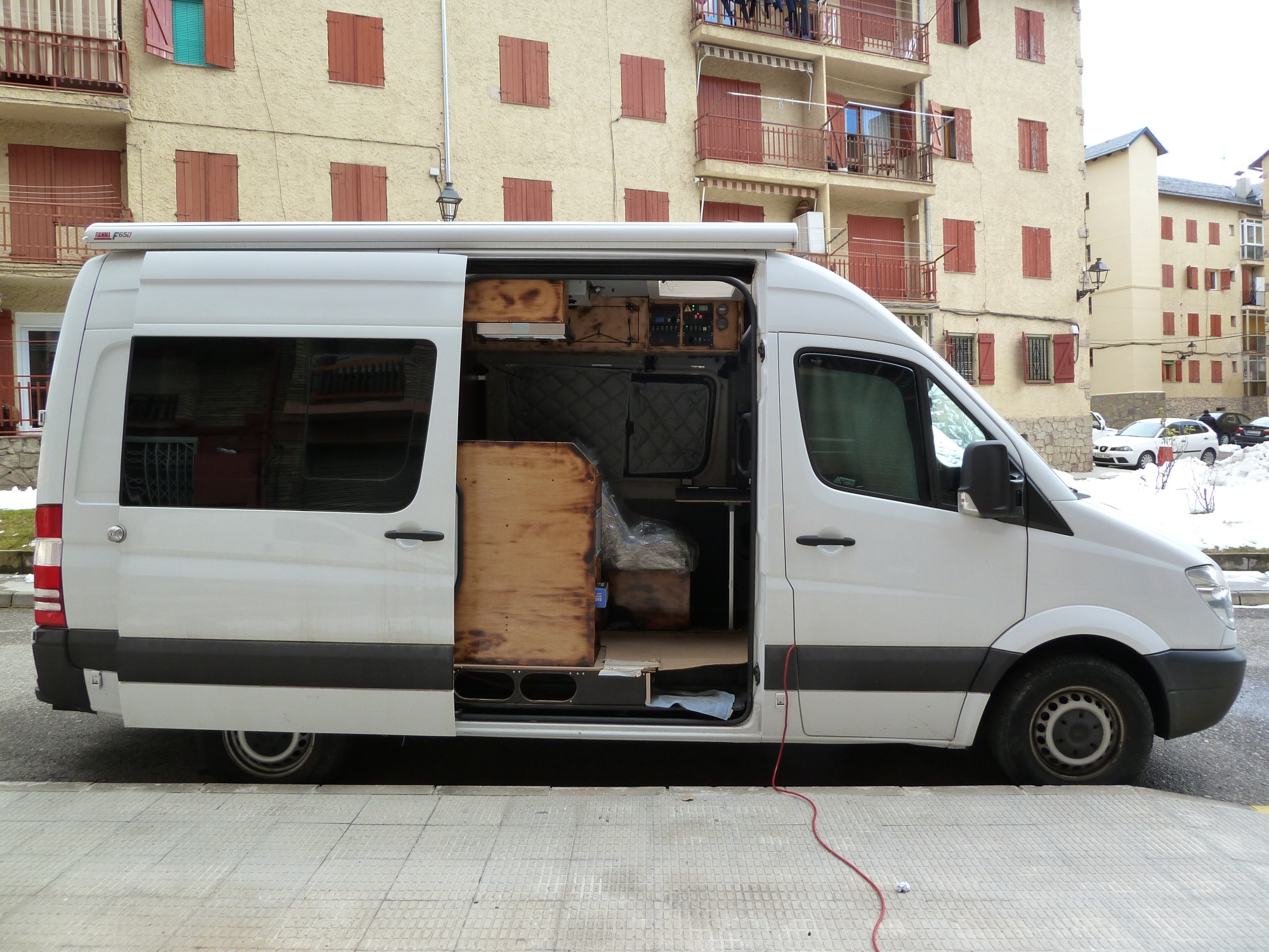

Tras un largo paron... motivos varios  hinviernos largos, cambio de vivienda, etc etc... peroooo ya
. havemus papeles...

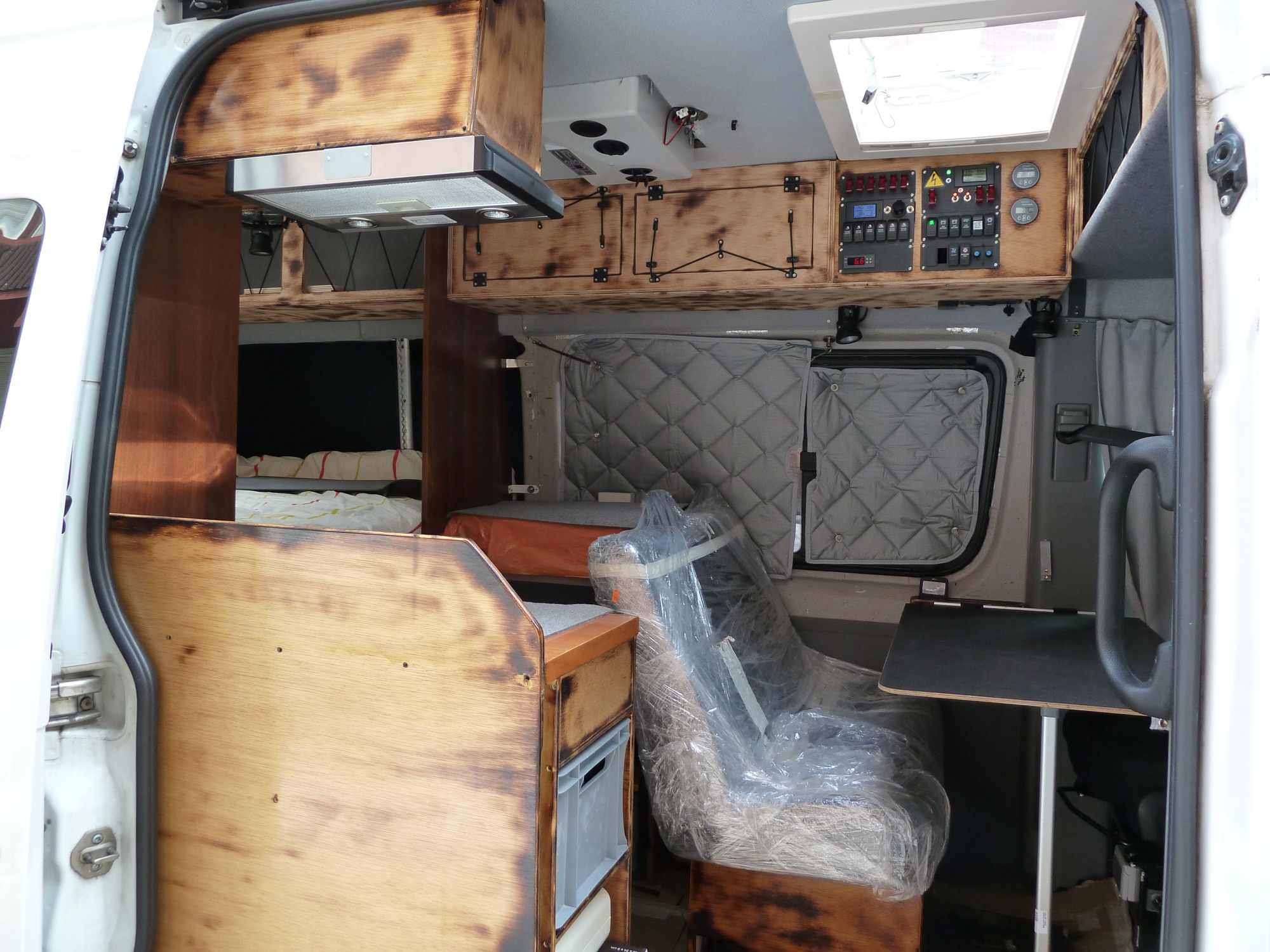

hemos fabricado un mobiliario provisional, a la espera de ahorrar, y comprar los tableros para panelar esos de imitacion cuero y la madera en el acabado roble... pero pa la primavera
Nos hemos esmerado en mucho trabajo oculto.

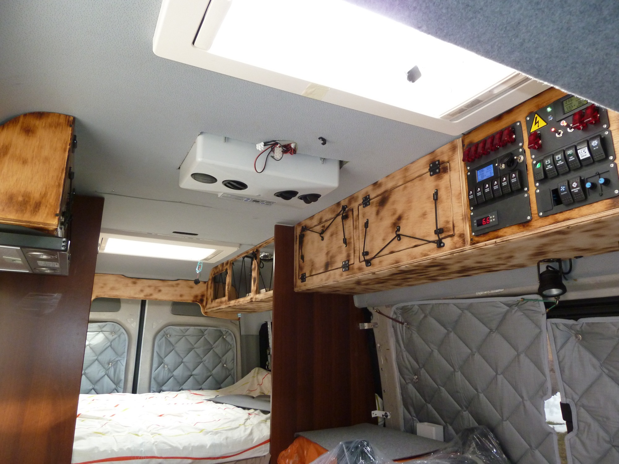

boosters para carga desde alternador
mppt victron para los paneles varios
baterias de 250A
A/C en motor parado
3 Depositos calefactados electricamente y por serpentines de agua refrigeracion motor con termostatos, hasta el de aguas sucias, ya se me congelo uno y tarde dias en poder vaciar.
termo de 15 l electrico 220vac y con el motor o l awebsto thermo top.
bueno mas adelante mas fotos.
buff fue un suplicio pero ya l adisfrutamos y prnto remataremso los acabados
sustituir panelados originales paredes y techo etc

Vale la pena, te la haces a tu gusto y buscando no perder hueco, no tendra acabados monos ni detalles de piel o luces en marquesinas.... pero es ideada a lo mas practico, como ves no hay cajones son cajas de plastico, que en años de ir y venir hemos decidido que para nosotros es lo mas practico rapido y limpio para cargar descargar y mover dentro la furgo, modular y facil de almacenar.

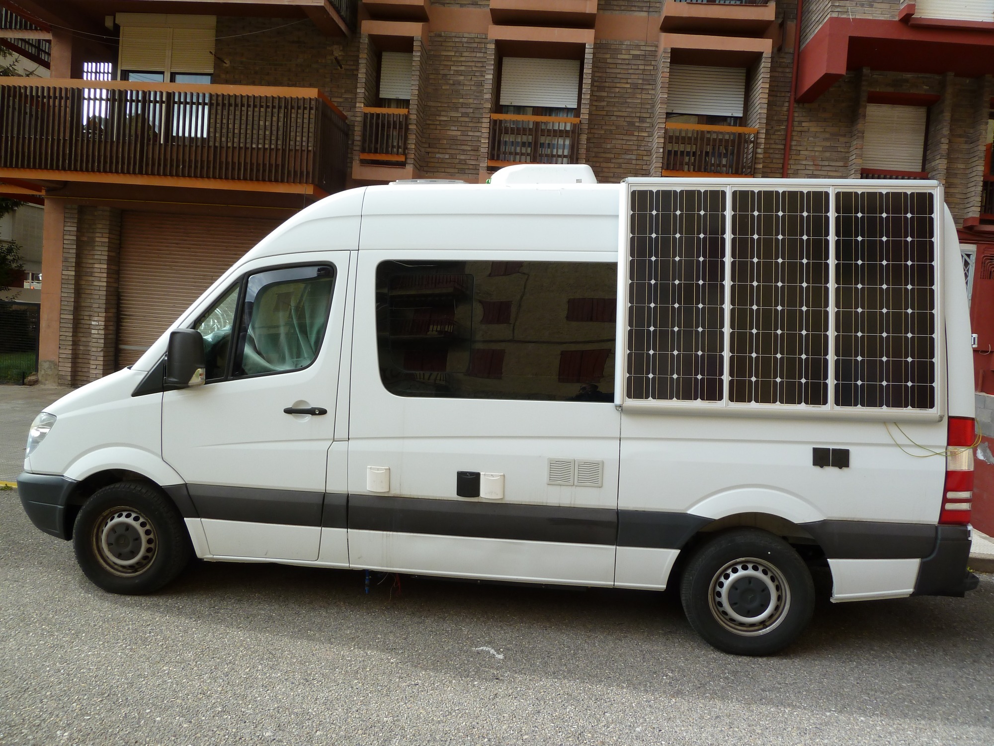

HA quedado muy bonita pero yo también quería preguntar si ese es ahí donde has ubicado los paneles...igual la foto es previa a que los situarais en el techo y estoy quedando como lo que soy...un novato.

Cita de: JmGarciaM en Febrero 23, 2020, 23:24:53 pm¿Por que has puesto ahí los paneles solares?
BUenas, disculpat la demora.
Los paneles estan montados en el laeral en una structura de aluminio elevable, posteriormente motorizada, por ahora con un palo largo...
En el lateral en hinvierno los aprovecho mucho mejor, el sol es muy bajo y con poco que los levante o sin levantar me generan mas energia que los dos del techo.
Ademas esta mucho mas tiempo parada en hinvierno y como he dicho el sol esta muy bajo la aparco con el lateral al sur y os superiores desconectados .
Con esto consigo mantener las baterias de vivienda y de motor por encima del 94% de carga y hay qe decir que tienen ya 5 años y no como nuevas pero mucho mejor que la de algunos compañeros que solo tienen los paneles en el techo.
