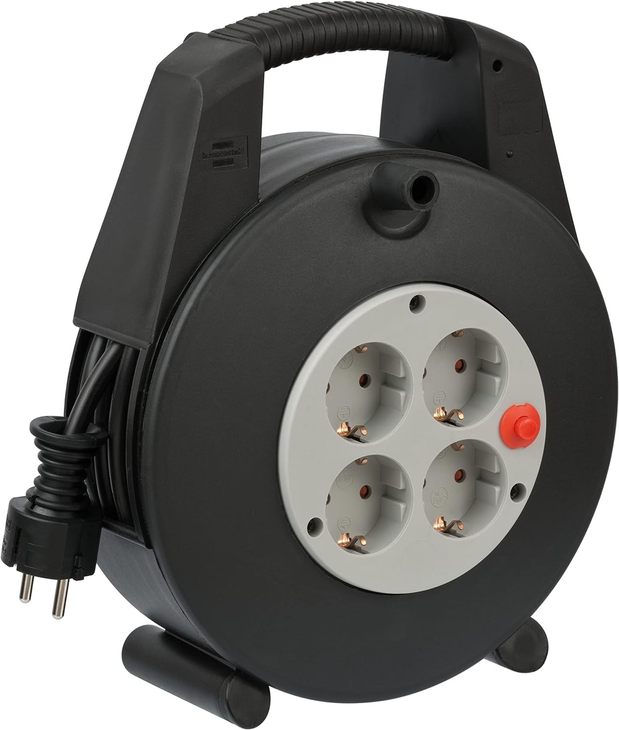

Para mí lo perfecto es llevar un alargador de 20 m de los que vienen con el enrollador, así no tienes que andar liando y desliando el cable y queda más compacto y recogidito. Pero mínimo 15 metros, 10 es realmente muy poco...

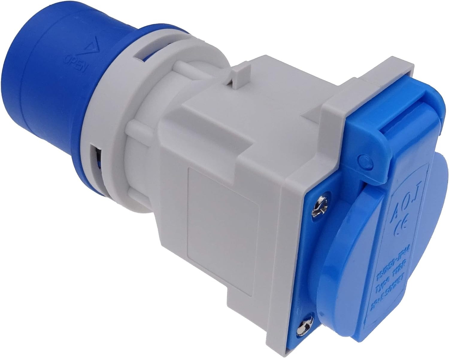

Y siempre llevar el adaptador azul para algunas areas/campings. Que casi todas suelen tener también shucko, pero el día que te hace falta, es un rollo no tenerlo.

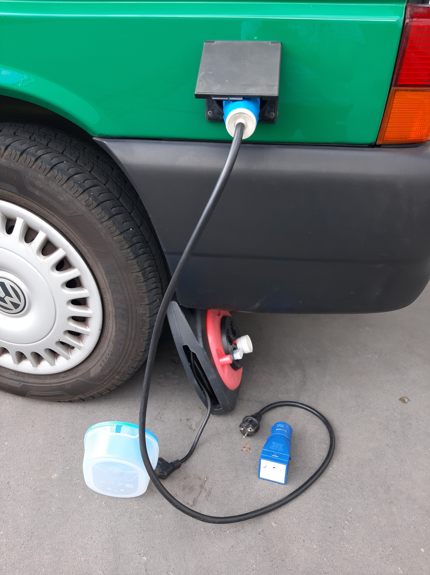

Esto es lo que llevo yo.
* El adaptador para enchufes 3 pines sin cable porque así queda enchufado a la misma altura que la toma y no hace falta que esté por el suelo.
* Alargadera de 15M, que no recuerdo que no me haya llegado en un camping o área AC. pensé que más manejable que una de 20M, y si eso llevar otrocable de 5m por ejemplo para alguna vez puntual. La que tengo no ocupa mucho más que si llevas cable solo con macho y hembra. Y si llueva la dejo así donde la rueda y no hay problema.
* por lo de la caja de protección, yo me la hice con ese tupper (que meto alguna cosa cuando no lo uso) haciendo un pequeño agujero para el cable en 2 lados)

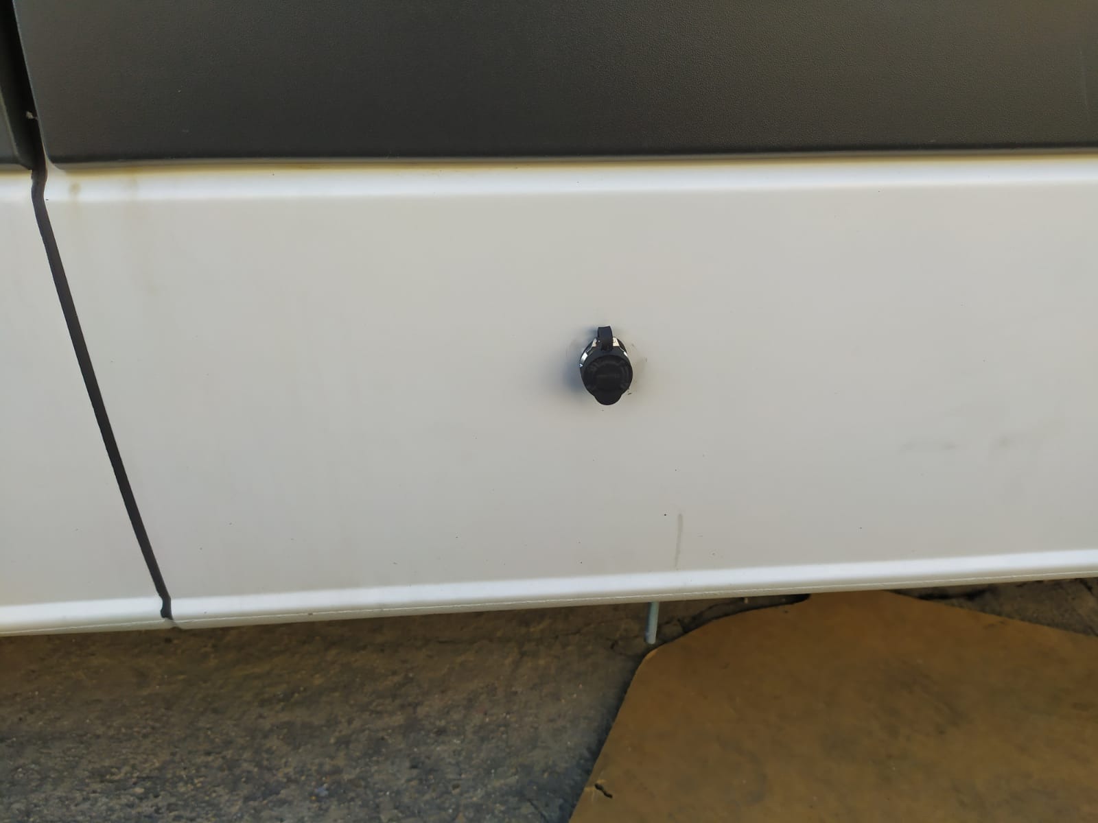

Porque pocos optan por montar la mini toma en la Camper, en lugar de esas tomas tan grandes.
Me refiero a esta.

En cuanto a la longitud del cable, yo llevo un enrrollador de 15 m, y aparte un cable de unos 8/9 m, y los uso indistintamente o bien empalmados uno con el otro.
A veces 15 m es poco (como un 15% de veces), porque la toma queda muy lejos. Otras estas al lado y te sobra. Los enrrolladores de 15 m son difíciles de encontrar pero tienen la ventaja que ocupan poco.
En cualquier caso recordad que teóricamente el cable debe desenrollarse totalmente porque si queda bastante en el enrolladorcon el paso de la corriente se calienta el núcleo e incluso llega a fundirse (porque es de plástico).

Cita de: Miserjo en Octubre 18, 2023, 18:56:07 pmPorque pocos optan por montar la mini toma en la Camper, en lugar de esas tomas tan grandes.
Me refiero a esta.
A nosotros nos han puesto esta toma actualmente, y la verdad es que personalmente me gusta más como queda.

Hasta hace poco llevaba yo una toma schuko. Algún desgraciado se acercó mucho y me arrancó la tapita y rompió la base. El del taller de camperización me dijo que ahora era obligatorio poner las CEE en las furgos. No sé si es cierto o no, pero me estaba costando encontrar una schuko por las webs habituales ...  :P  :P
Aunque en realidad, jamás me he conectado a 220, con la placa solar 100W y batería AGM de 120 Ah. Somos parcos en gastar energía ...  8)
De hecho, luego me dí cuenta de que había comprado hace años una daca (contrario de toma), una base de enchufe que podría haber colocado. Muy a menudo veo más necesario disponer de un enchufe de 220 V para poner alguna bombilla en el exterior teniendo las puertas de la furgo cerradas  :D
