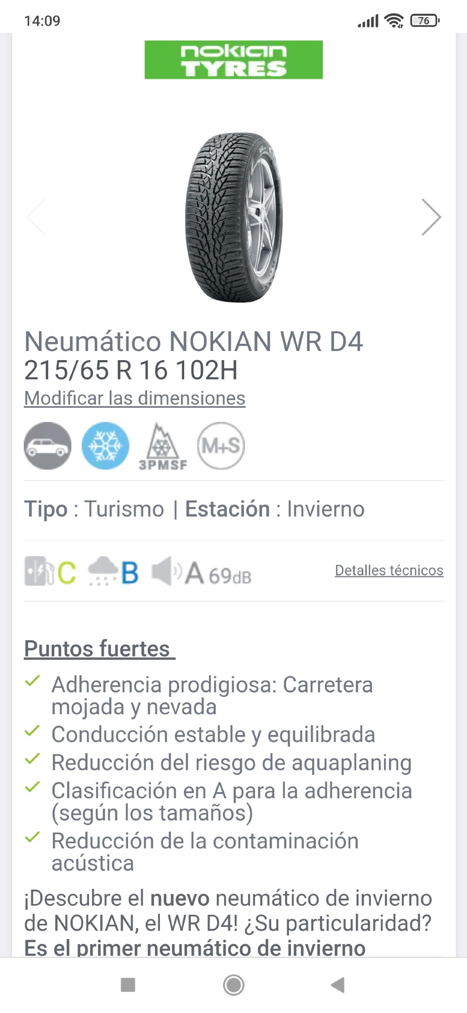

De hecho, yo son los creo que voy a montar este invierno en las 4 ruedas, pero de invierno, no todo tiempo, tendré dos juegos, no me arriesgo a irme a la cuneta por no llevarlos cuándo debo.

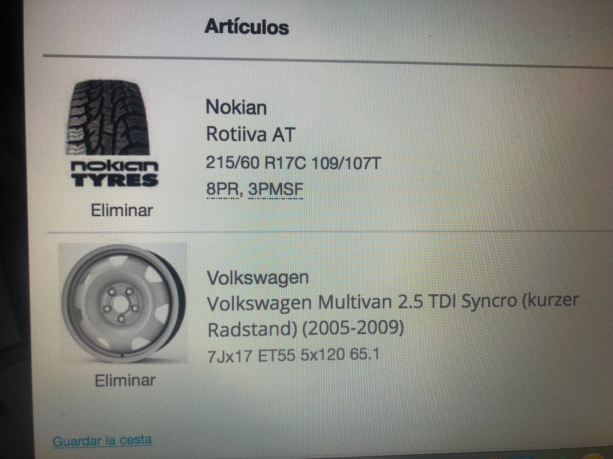

Yo me estoy mirando estos neumáticos y llantas para este invierno

pero ese neumáticos es más 4x4 y todo tiempo me ha parecido ver, no? No tiene tanta lámina como suelen tener los de invierno, que es lo que asegura ta tracción y agarre en nieve.

Si es mas para 4x4 y son de verano con el símbolo copo de nieve.

Esa rueda
No tiene tanta lamina pero tiene mas taco y unos surcos mas pronunciados, te ira muy bien en nieve, algo peor en hielo.
Por tu avatar veo que tienes un patrol, de eso ya tienes que tener mas idea a nada que lo uses fuera de carretera, yo las compraria.
