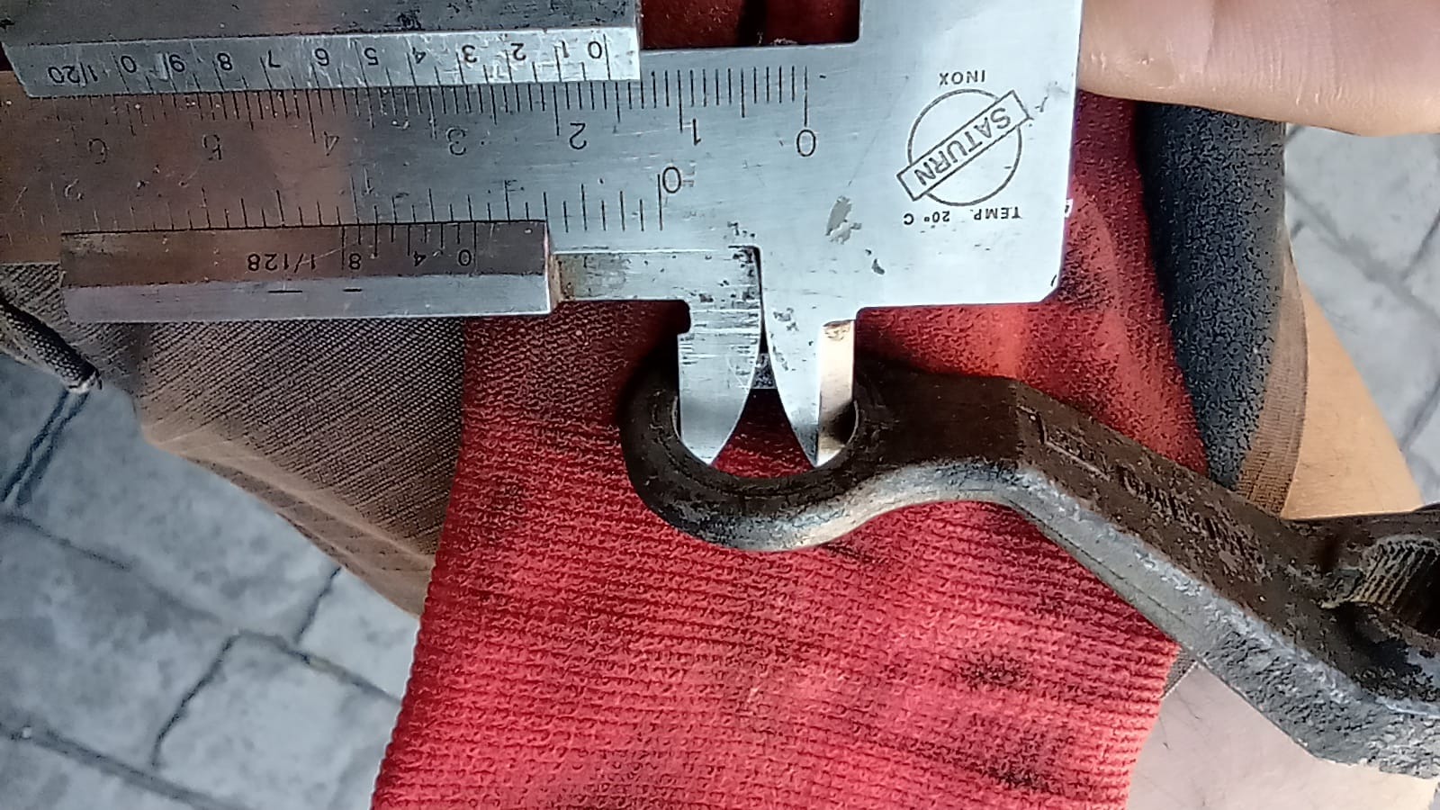

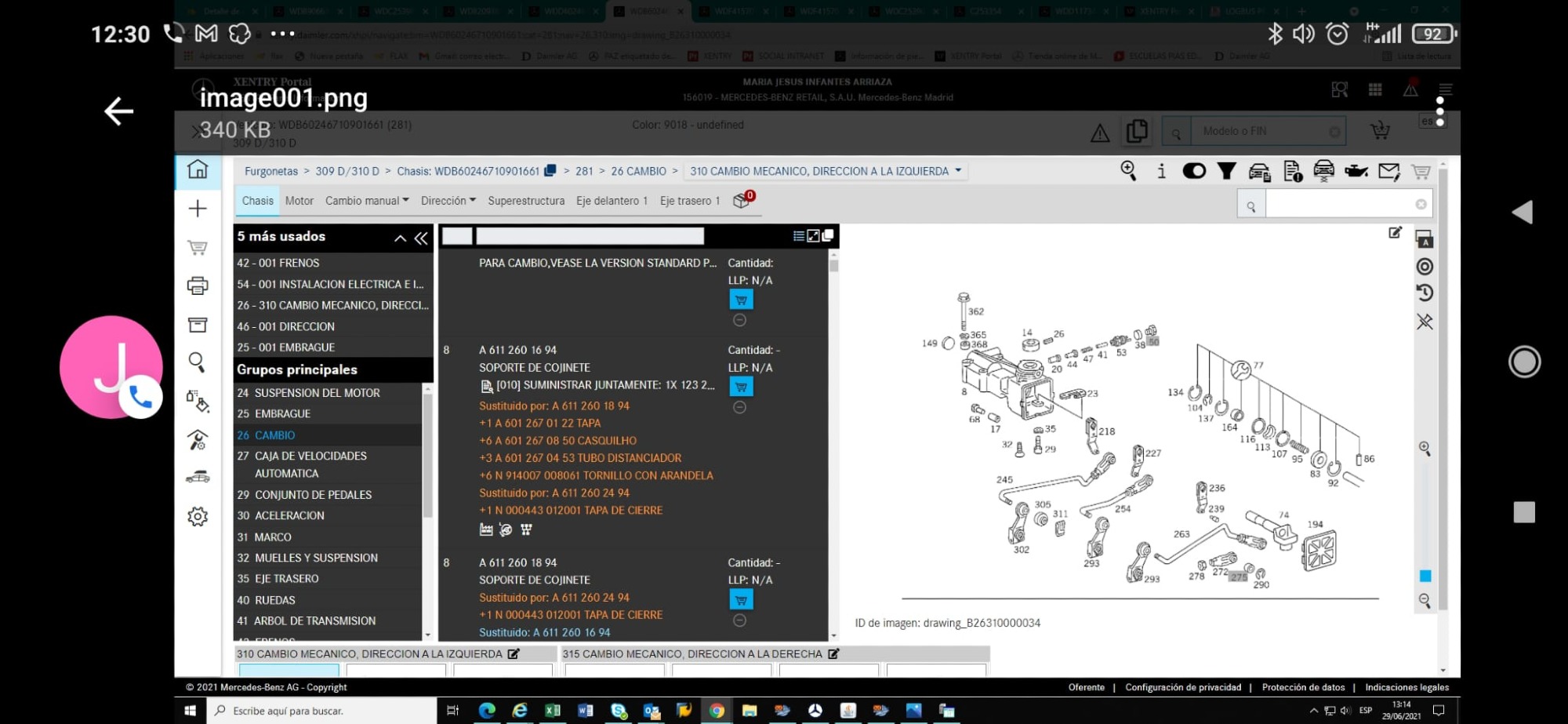

El casquillo con numero A 000 992 10 10 no entra en mi bieleta 601 268 07 30, al habla con recambios concluyen que mi caja de cambios es de otro vehículo y que por eso el repuesto no es adecuado, con mi VIN no hay otro repuesto posible, a mi petición de mirar la bieleta y ver que casquillo le corresponde surge el problema de que la bieleta no esta en el catalogo de partes de Mercedes, me quedo con cara da tonto con la bieleta en la mano con un claro símbolo de estrella Mercedes y el chico de recambios diciendome que esa bieleta no es de Mercedes.
En fin, al habla con un amigo experto en estos temas, mi vehículo tiene partes descatalogadas y los reemplazos son los que quedan el el catalogo, los antiguos part number se pierden en el limbo o deben causar muchos problemas al encargado de recambios buscarlos de otro modo, porque no quiso saber ni mi modelos de caja de cambios ni otros part number adyacentes.

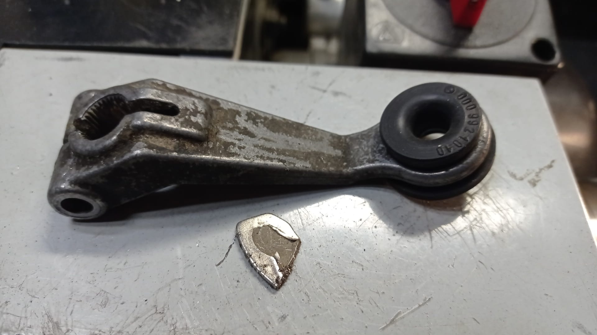

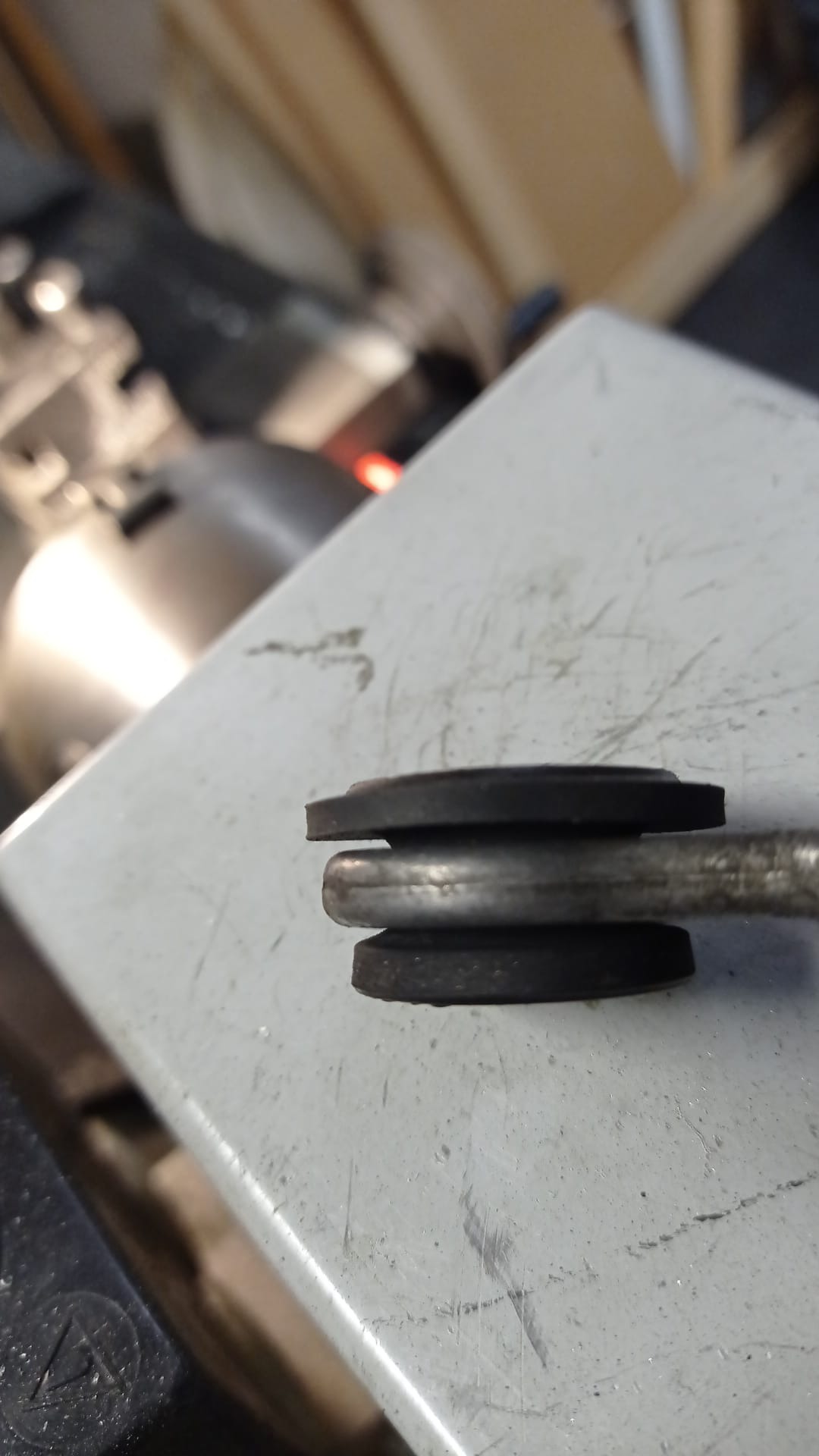

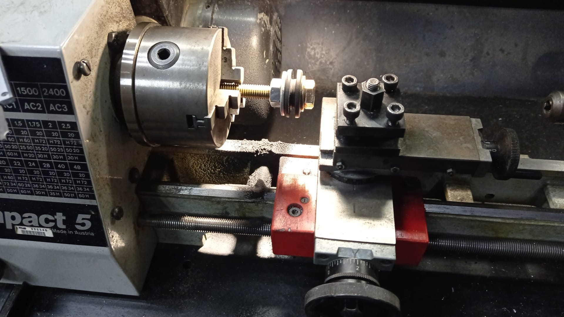

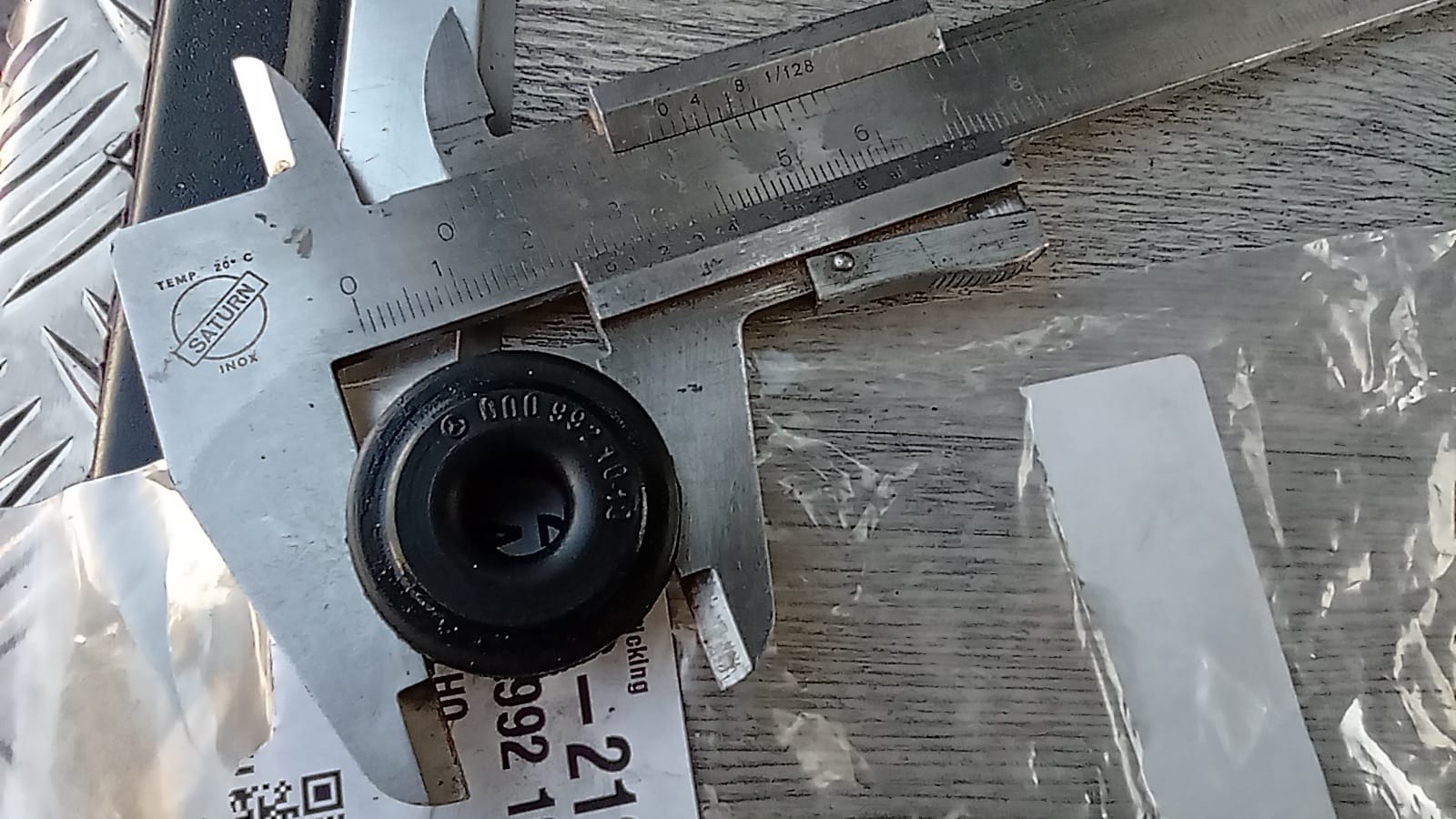

Por suerte, los casquillos son grandes y parecen tener el diámetro interior igual al reenvío, es decir no entra en la bieleta pero si en el vástago del reenvío. Así que lo que he hecho para evitar tener que buscar yo los casquillos o tener que hacer un reemplazo de bieletas, además de los casquillos, es tornear con ayuda de un torno y una radial con disco de corte de metal los casquillos a su medida 16mm en lugar de los 24mm que tienen, por suerte hay material suficiente y la goma es de calidad y ha salido en virutas quedando perfecto a 16mm. También he tenido que rebajar un lateral para facilitar el montaje.

En el despiece que me enviaron para localizar las piezas aparecen piezas que deben ser sustituidas.
24 mm de interior
Simplemente aproximando el disco de corte de la radial hasta dejar 16 mm en el interior al tiempo que gira el torno el casquillo que he montado sobre un tornillo con arandelas y turcas por ambos lados
Hay que dejarlo a 16mm
Resultado montado
Detalle de como un lado esta rebajado para facilitar el montaje.
