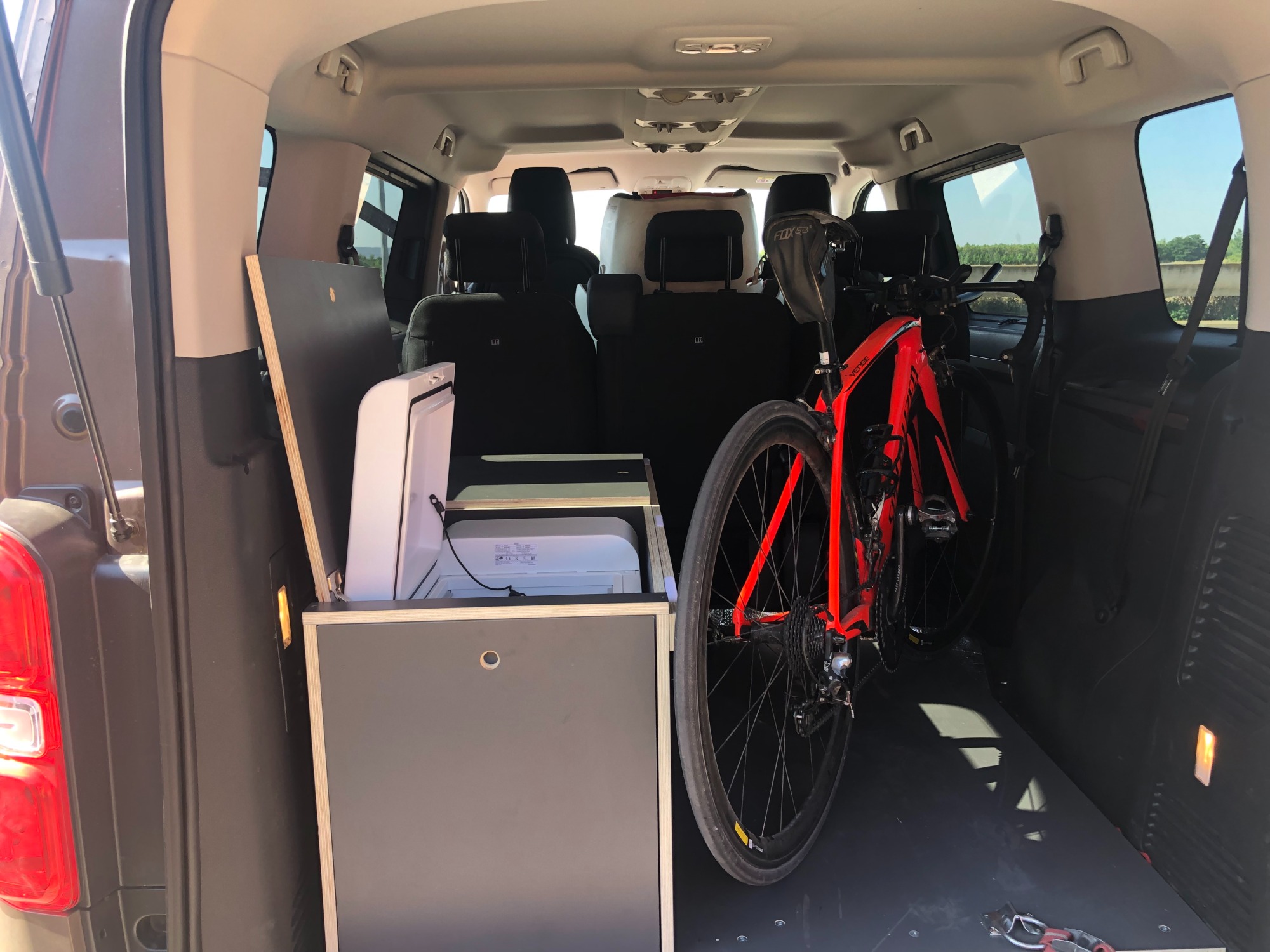

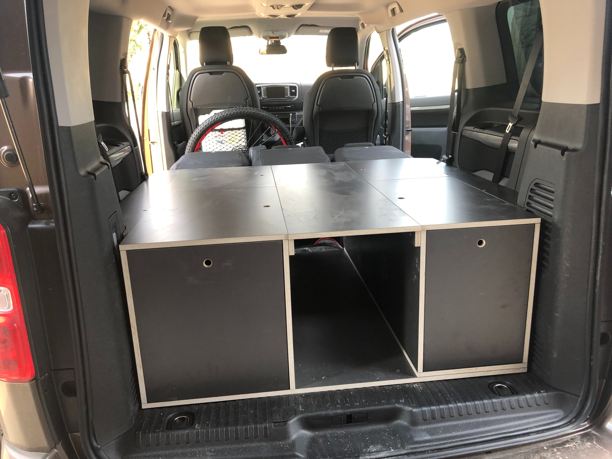

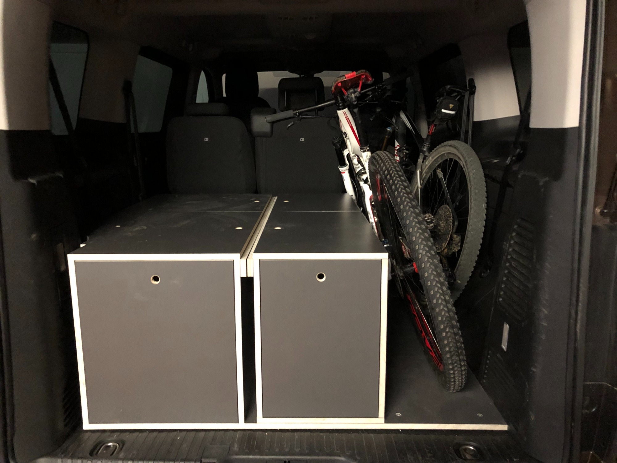

Tras investigar todas las opciones me decanté por hacerme los muebles yo mismo con ayuda de un carpintero. Con el arcón de la derecha "móvil"
Modulares a tope, posibilidad de llevar cama completa de 140x190, cama de 90x 190 para dormir con nuestra querida "bici", o la última opción, el cajón de la derecha lo dejo fuera.
Esperando que me llegue el colchón, Nevera ya operativa y a ver si encuentro buena oferta para electricidad y calefacción.
Aquí creo que me quedo con `placas solares sin conectar la batería a alternador para evitar líos con la garantía, y la Planar que me parece buena opción.
