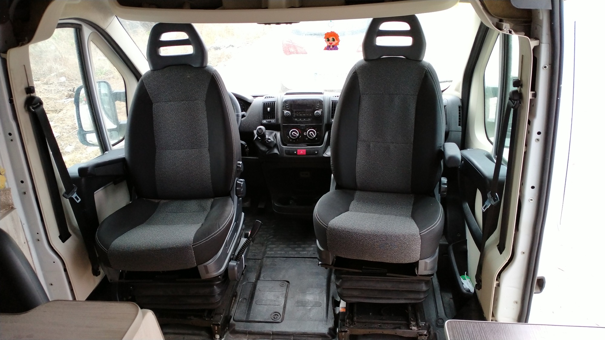

Buenas yo acabo de montar las base giratorias CTA en las bases neumáticas,el único problema son los anclajes de los cinturones que se quedan en las bases y al girar el asiento se quedan un poco enganchadas, con las bases normales se quedan en el sillón y giran con el sillón, no sé si me e explicado bien,jeje.otra cosa a las bases giratorias le e tenido que alargar dos boquetes y hacer otros dos.

Cita de: vitos en Noviembre 01, 2021, 22:25:19 pmBuenas yo acabo de montar las base giratorias CTA en las bases neumáticas,el único problema son los anclajes de los cinturones que se quedan en las bases y al girar el asiento se quedan un poco enganchadas, con las bases normales se quedan en el sillón y giran con el sillón, no sé si me e explicado bien,jeje.otra cosa a las bases giratorias le e tenido que alargar dos boquetes y hacer otros dos.
Hola y te han dicho si puedes homologar?
¡Qué bien que hayas podido ponerlas! Como dice Parrulo ¿Has podido homologar sin problemas?
