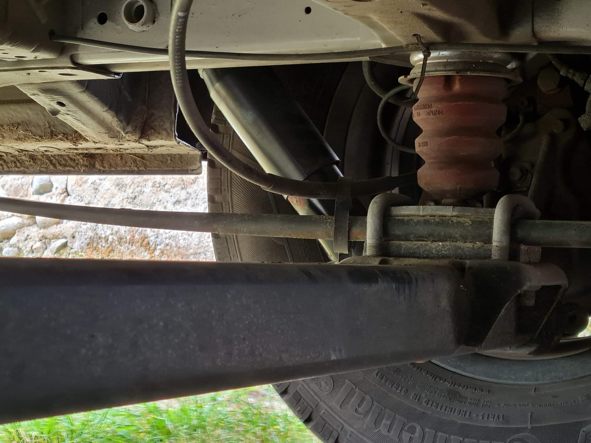

Pues lo mirare a ver pero viendo la foro de Matteo78 ya os digo que la mia el taco toca la ballesta

Cita de: zitrico en Julio 22, 2021, 16:19:02 pmPues lo mirare a ver pero viendo la foro de Matteo78 ya os digo que la mia el taco toca la ballesta
En parado no te tocará, pero al mínimo bache si toca el taco...., yo sentía el "clock"...., y las rotondas tenía que pasarlas bastante lento..., una cosa es que toque alguna vez, y otra casi siempre como ocurre como salen de casa...

Cita de: Matteo78 en Julio 22, 2021, 13:57:30 pm
Hola,
esta es la mia , 35H, L4H3 (3100kg en los papel)
y queda un dedo entre el tope y la ballesta....
En una L3H2 no tendras problemas con el Chasis Heavy,  yo te lo aconsejo.
Así estaba la furgo que vi sin que estuviera cargada.
