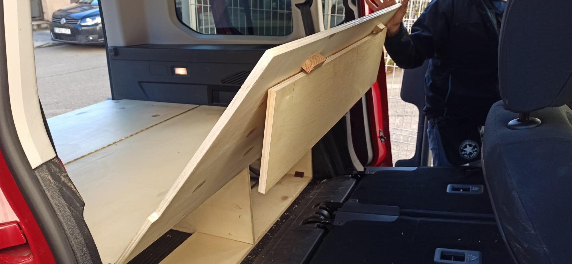

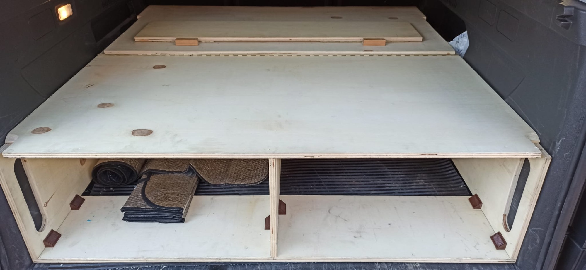

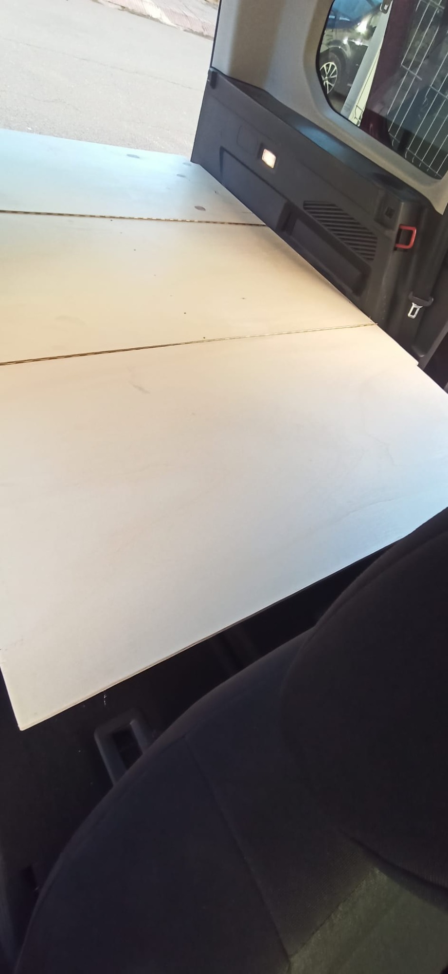

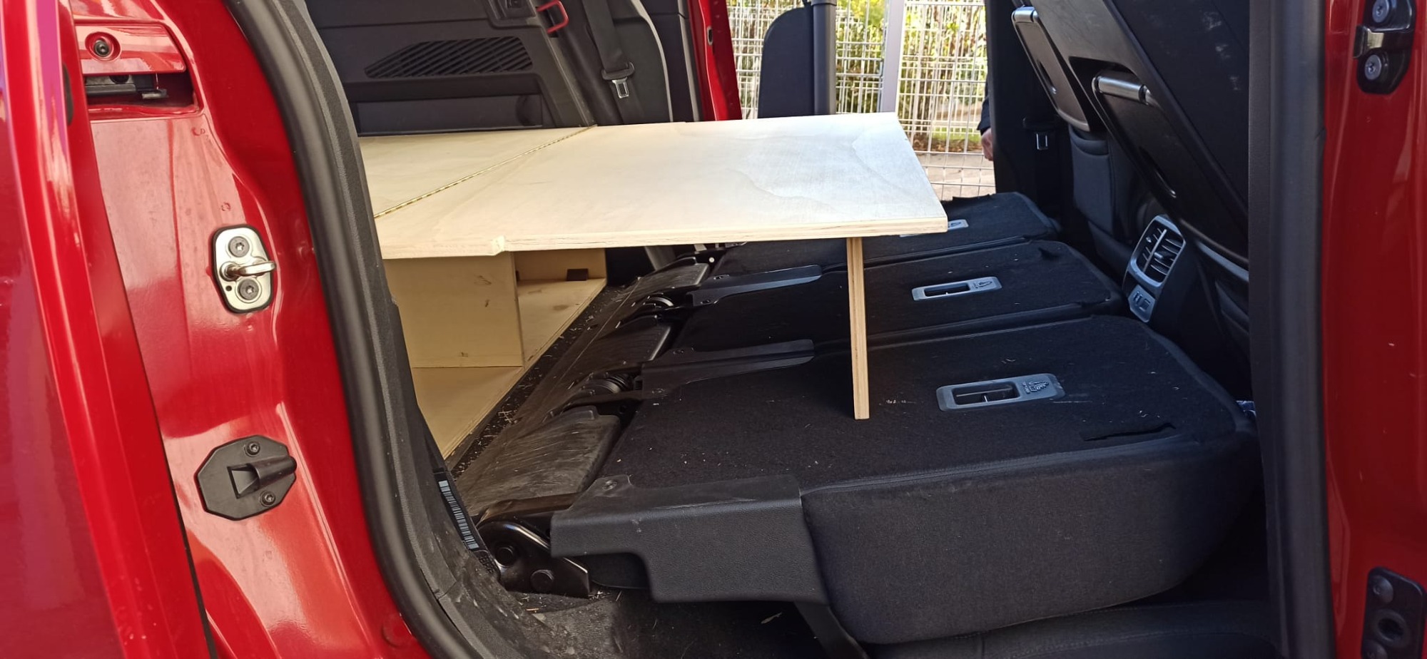

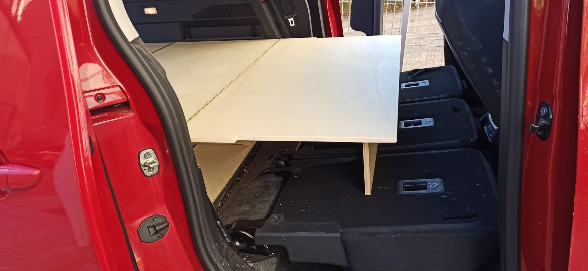

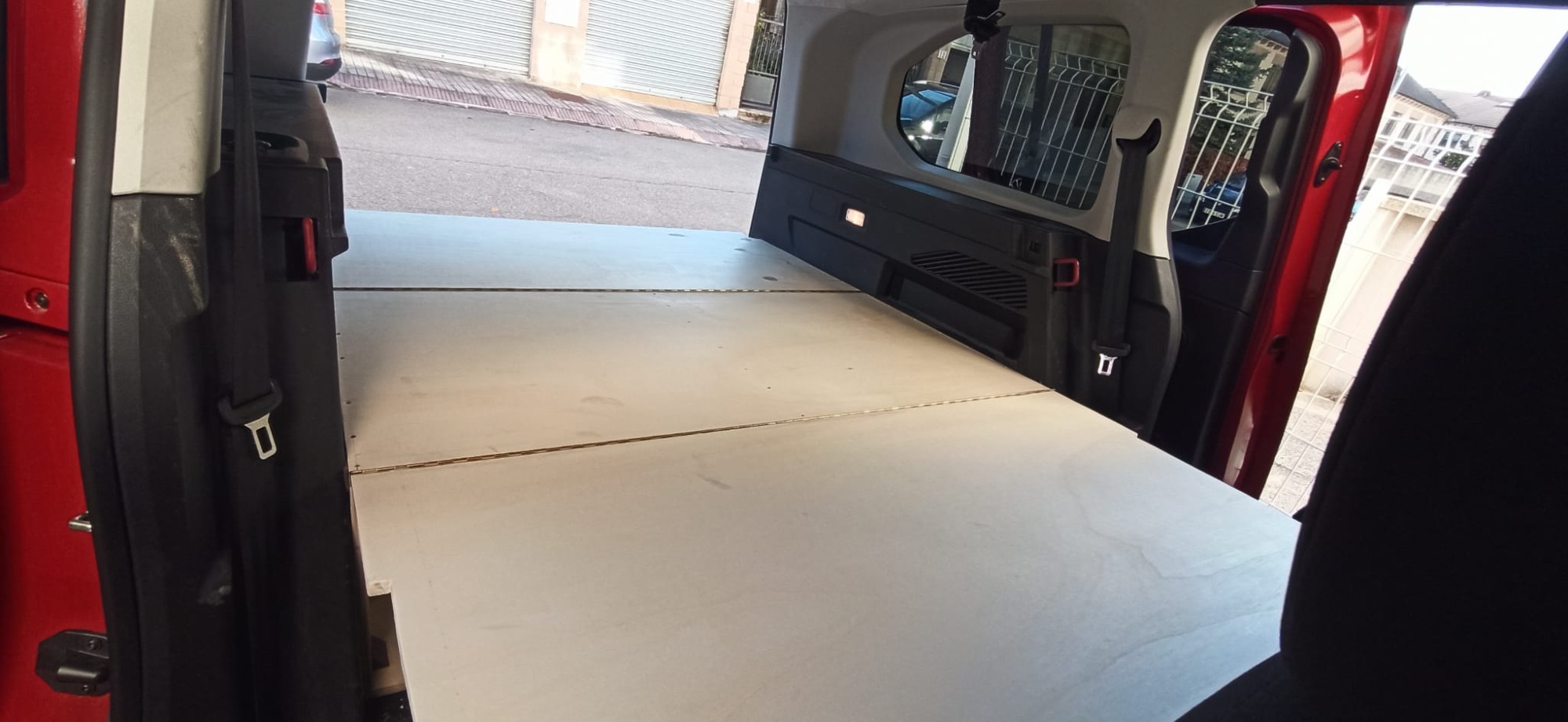

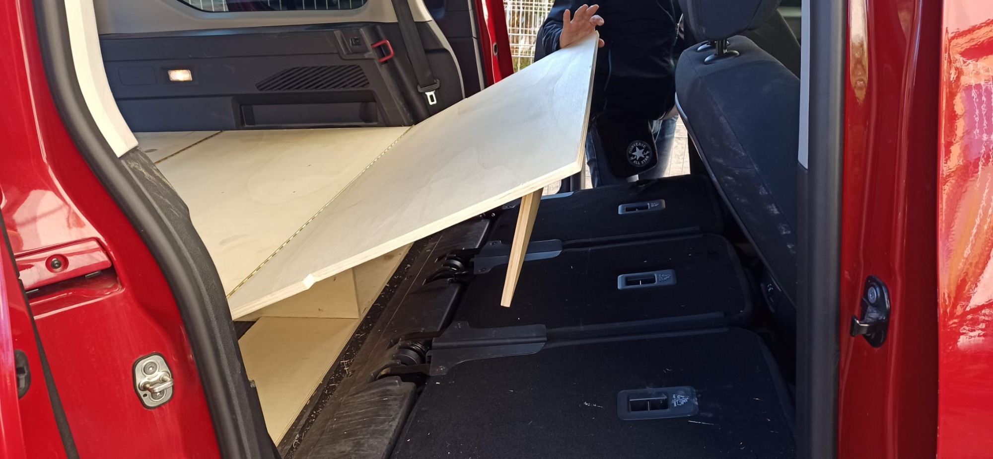

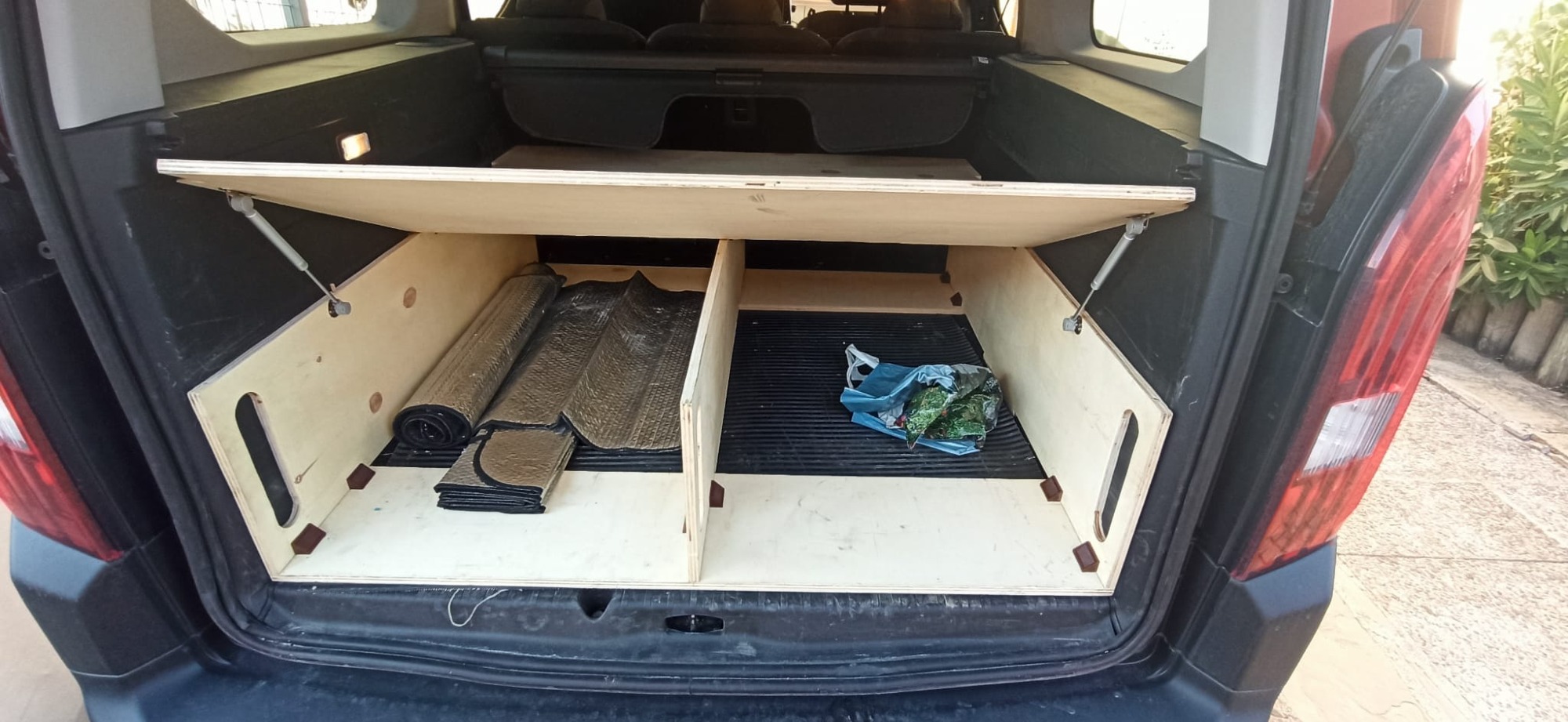

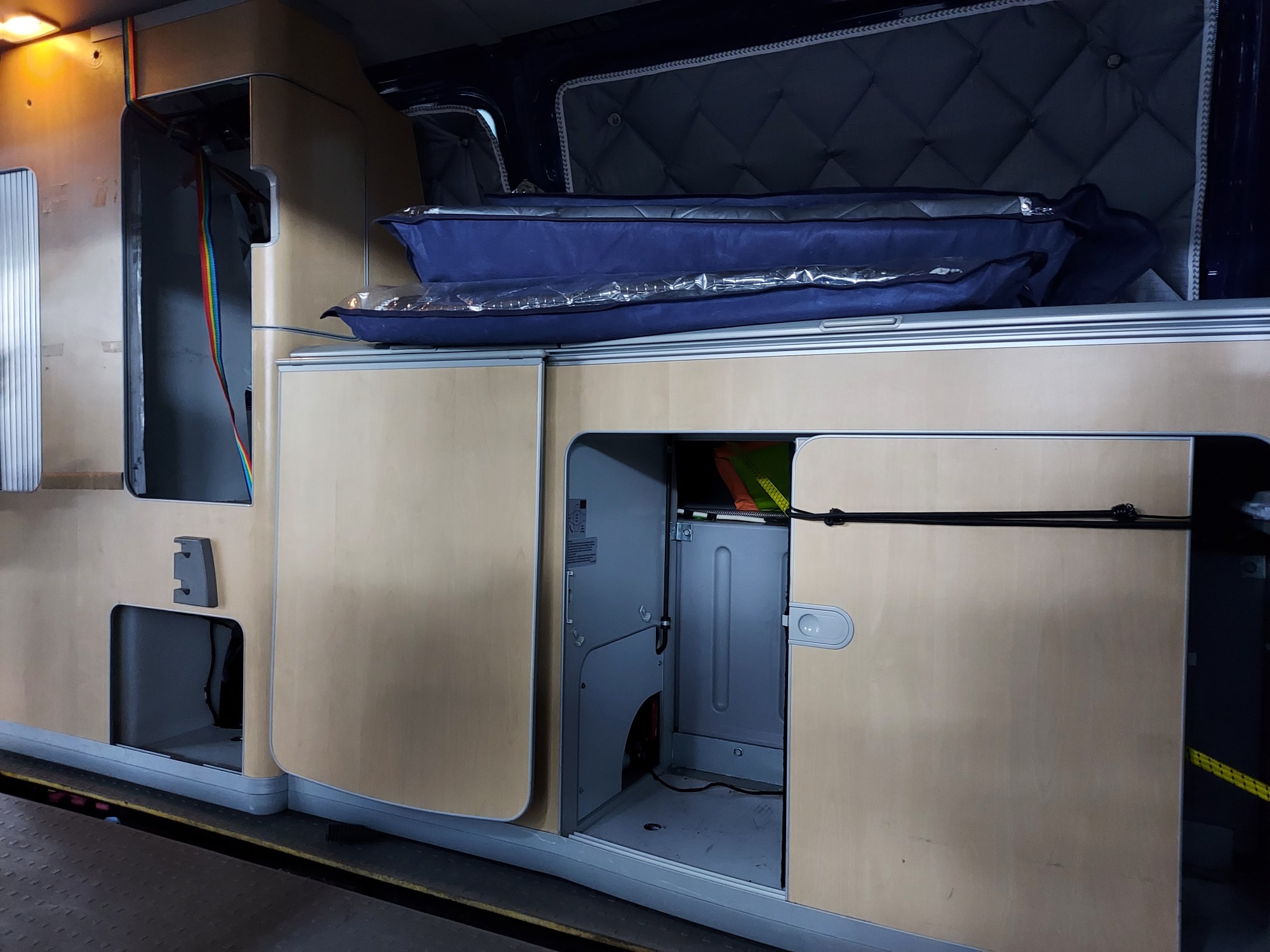

Buenos dias, algo asi?? se lo hice para un amiguete, queria lago sencillo y barato, pero tu lo puedes mejorar mucho. Entra a medida en el maletero, y no se mueve ni para los laterales ni para arriba.

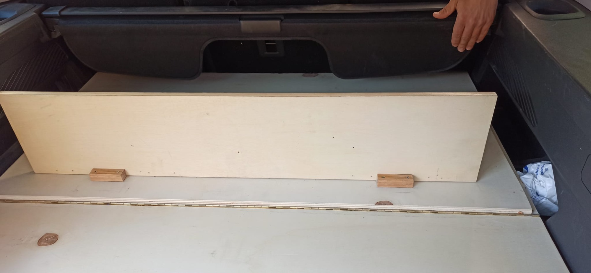

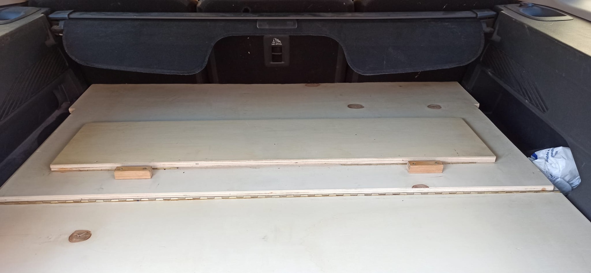

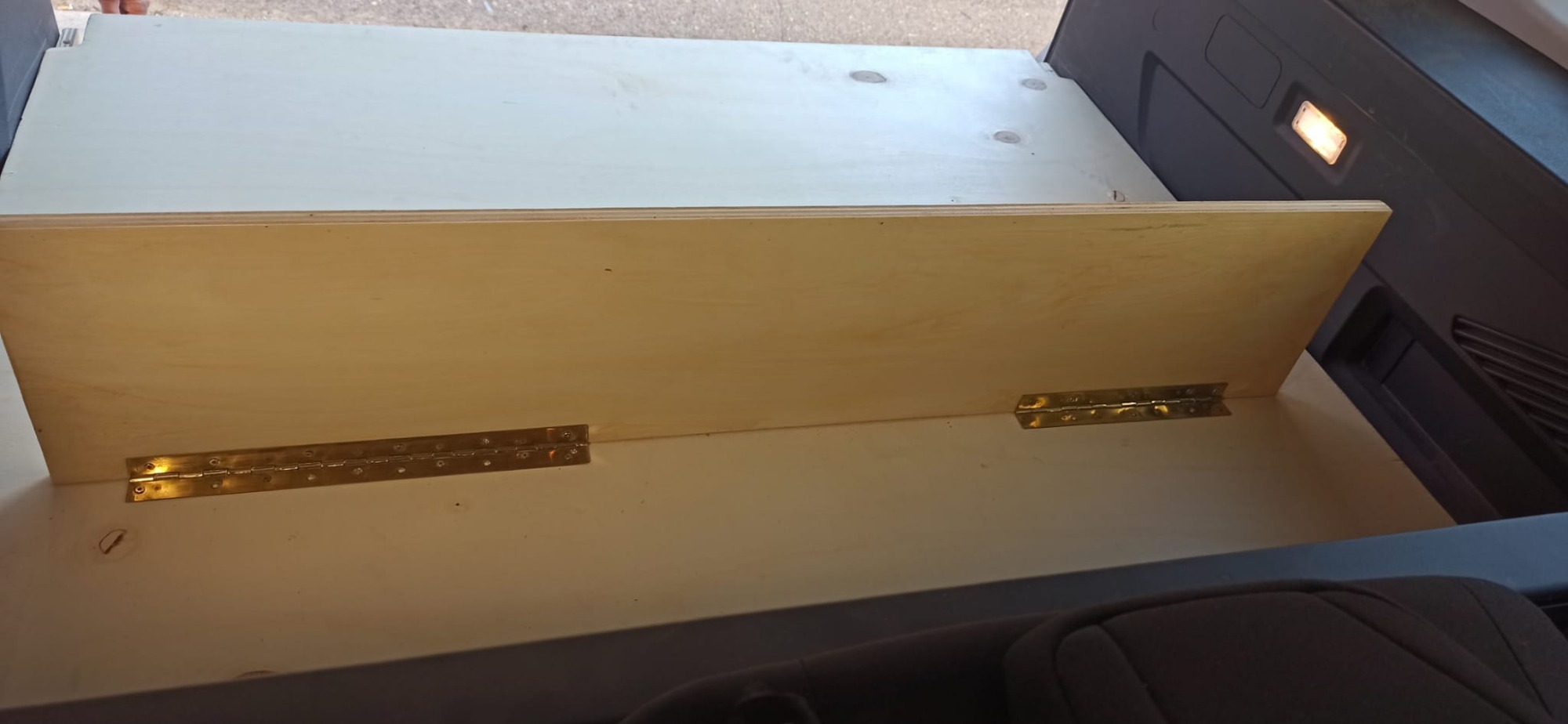

Silvig, las medias no las tengo pero es fácil el maletero es cuadrado toma las medidas de ancho del maletero y dale la altura que quieras, yo creo que se lo hice de 30 cm como ves es sencillo, la longitud la que de te de con la portón cerrado y al respaldo posterior a 30 cm del suelo de la furgo, el respaldo va con ángulo negativo, por eso la medida a 30 del suelo. El ala movible, de la longitud que necesites por tu estatura, y a esa parte si que hay que darle algo de forma, pues se despliega con bisagra, es sencillo de verdad, cualquiera que sepa un poco de carpintería de lo hace en un plis. Espero haberte ayudado. Un saludo
