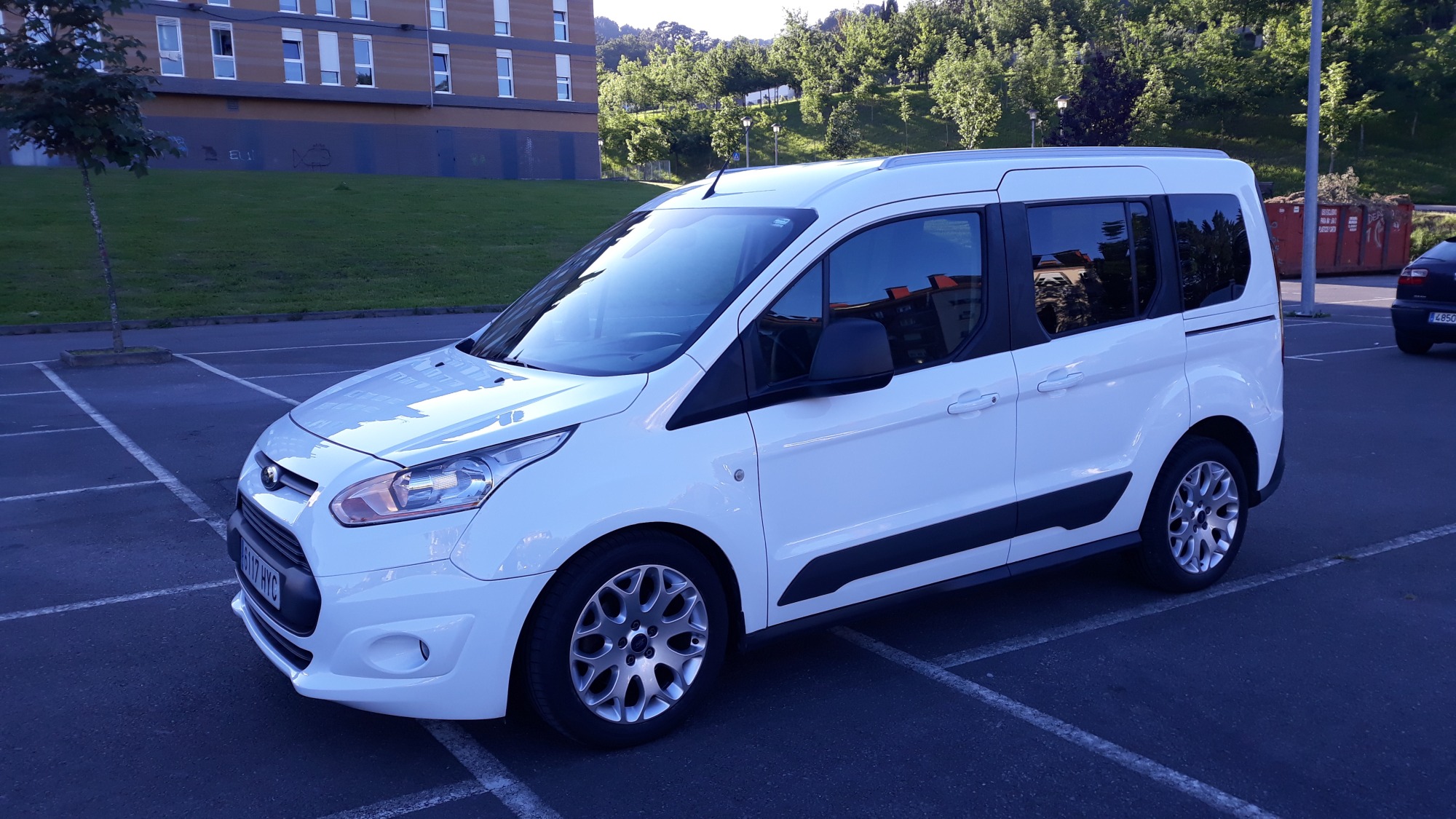

Que furgo tienes inconsciente?
Batería tienes que ver no ponerla de muchísima capacidad, hay que ponerla en consonancia con el alternador de tu furgo ya que si no este hará un sobreesfuerzo, aunque por la foto deduzco que es bastante nueva, el alternador al fin y al cabo estara cargando dos baterías ya que no llevaras placa.

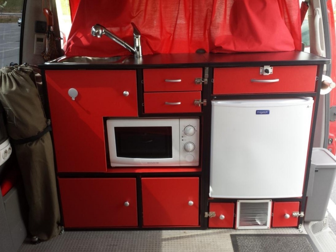

Esta es la nevera que tengo pensado poner.Una como la que tenia en mi anterior furgoneta, en aquel caso tenia un inversor 1500w onda pura....y tenia a parte de la nevera,la calefacción y un microondas.
Todo a 220, todo funcionaba muy bien,solo que el microondas si me quedaba sin moverme un dia entero....me acababa la bateria.
Una nevera como esta es la que quiero poner....
Es el tipico minibar de hotel o oficina....70watts....la verdad que estube encantado con ella....la ponía mas bien a poca potencia para cobservar el frio.
Por eso digo.....ahora que no va haber microondas que consume una burrada......con un inversor de 600w deveria ser suficiente para la nevera no?
Claro que si le pongo calefacción el dia de mañana ....me tocaria ponerle de mas potencia no?

pues si lo tenias puesto mas o menos ya sabes lo que hay, supongo que llevarías batería auxiliar
yo dudo que un inversor de 600w arranque la nevera, hasta que no lo pruebes no lo sabrás
aparte de la nevera y el microondas todo suele ir a 12v

Por la calefacción no te preocupes, va conectada a la batería directamente.
Tienes que chequear en las características de la nevera el pico de potencia que tiene, pero yo creo que te serviría, eso si, tendría que ser de onda pura. en tu otra furgo, lo que se llevaba toda la batería es como bien dices el microondas, así que así no deberías tener problema
