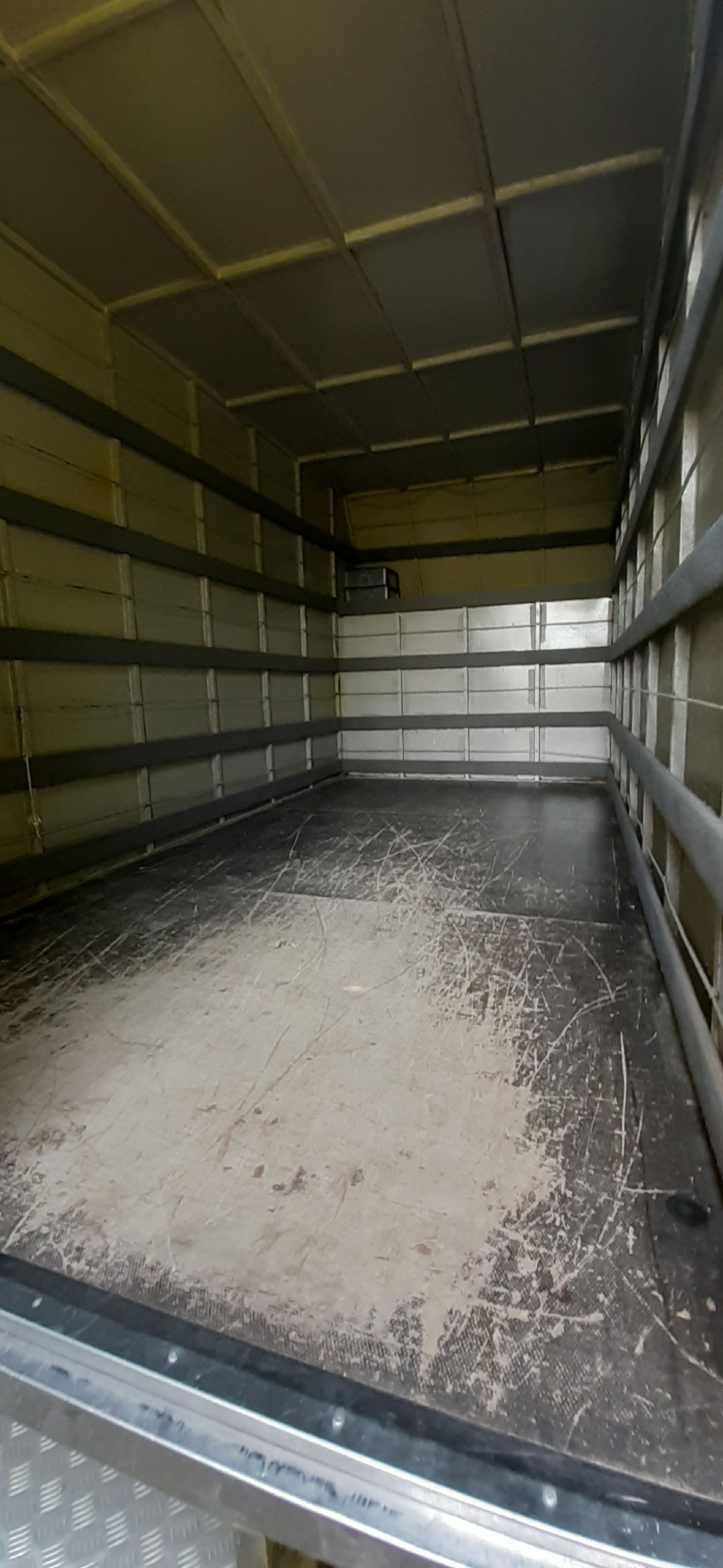

Perdona pensaba que se habia subido la foto, pero no, creo  que ya está. A ver la cosa es que la caja esta muy muy bien y es muy grande y con capitoné, creo que me va a costar encontrar una caja, estaría dispuesto a cambiarle el suelo también, que material habria ligero para sustituir el suelo fenolico que pinta que es eso también. Gracias por las respuestas!

quitando el suelo, las tablas laterales y las varillas igual le restas 200 kg

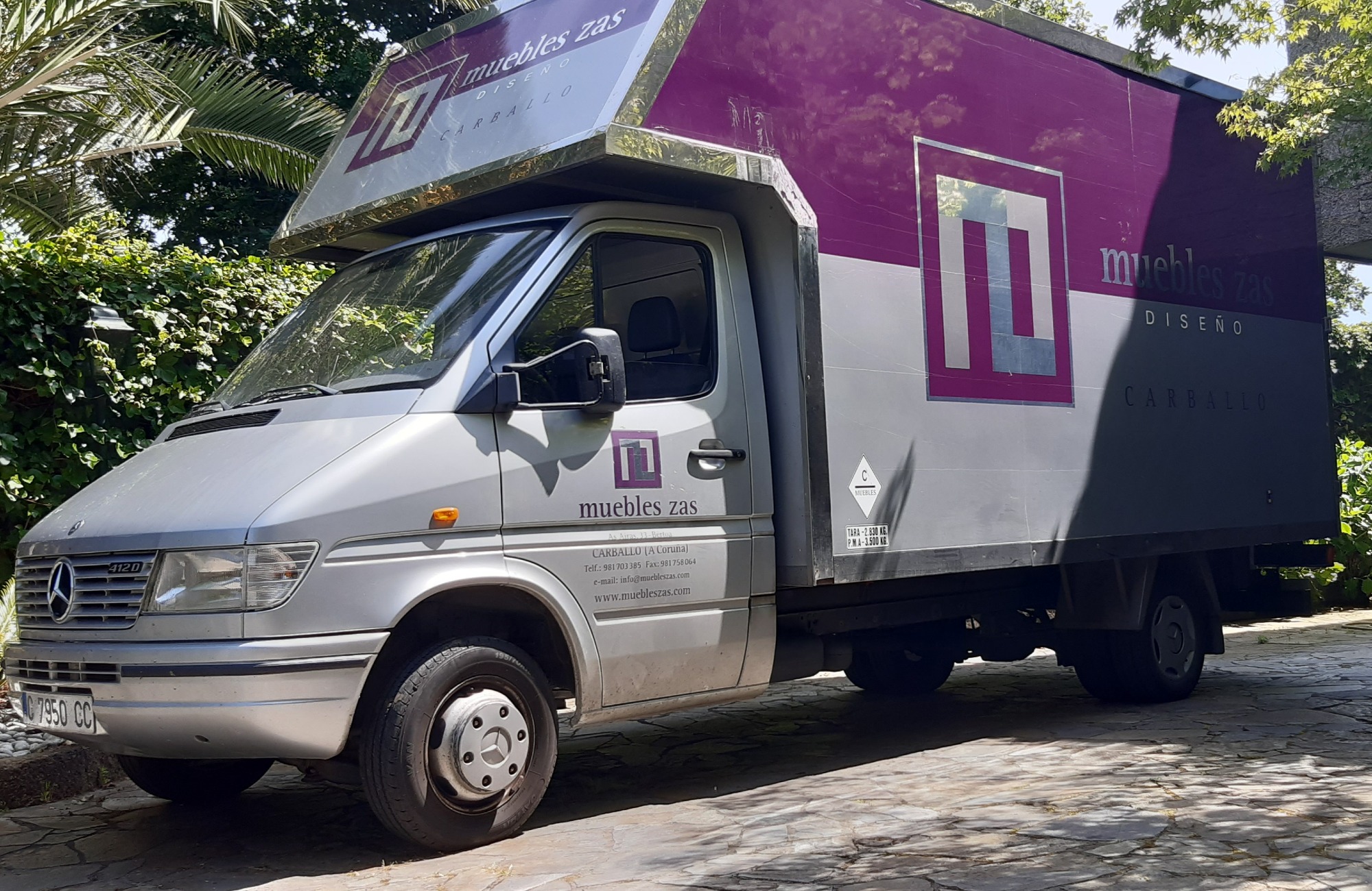

Vamos a ver.... Lo primero pesa el camión sin nada y danos el peso real, esa caja tiene mil refuerzos y el suelo pesa como si fuera cemento. Esos refuerzos puedes quitar un montón de ellos y puedes sustituir muchos por aluminio.otra opción es hablar con uro camper y que te comenten el precio de una caja nueva con capitone y aislante. Yo creo que si puedes manda una foto del exterior y de las puertas... No tendrá puerta elevadora ni nada de eso no?

Con ese peso es casi imposible hacer nada por mucho que aligeres vas a tener que dejar un suelo y algunos refuerzos depósitos aislante panelado cama etc o vas en los 3500 sin ropa ni cubiertos ni nada o vas pasado. Revisa los bajos a ver si se le puede quitar algo y comprueba por el modelo cuanto pesa a él chasis cabina. El tema de eliminar refuerzos o sustituirlos por aluminio si el chapista es bueno te lo hará sin problemas.

Deduzco que es caja pesa una barbaridad y no creo que te sea muy rentable desmembrarla para bajarla 100 o 200 kg.
Una caja vacía de 4000x2000x2000 tiene un peso teórico de 350 kg aprox.

Tiene punta que esa caja este montada con un sobrebastidor porque se ve antigua, y realizada con materiales no muy ligeros.
Si quieres mantener el camion, tendrias que buscar una caja que fuera mas ligera y hacer el cambion. Desde el punto de la homologacion no es costoso y tecnicamente si es quita y pon tampoco mucho, teniendo en cuenta que tu camion sea un N1, cosa que habria que verificar con la documentacion.
A priori se podrian eliminar la mitad de los largueros horizontales, aunque habria que ver si realmente son  funcionales estrictramente hablando o solo de proteccion de la caja y amarre de pales.

Ad una foto del lateral del camión y del chasis a ver si se le ve algo que esté y sea peso inútil...

La caja de tu camion debe de ser indestructible si pesa tanto.
Ese vehiculo por fuerza tuvo que estar matriculado para el C, porque si es de muebles y pesa eso, no tiene mucha logica.
Suerte con la solucion. Porque la facil es quitar la caja y buscar una mas ligera, pero eso no es barato.
