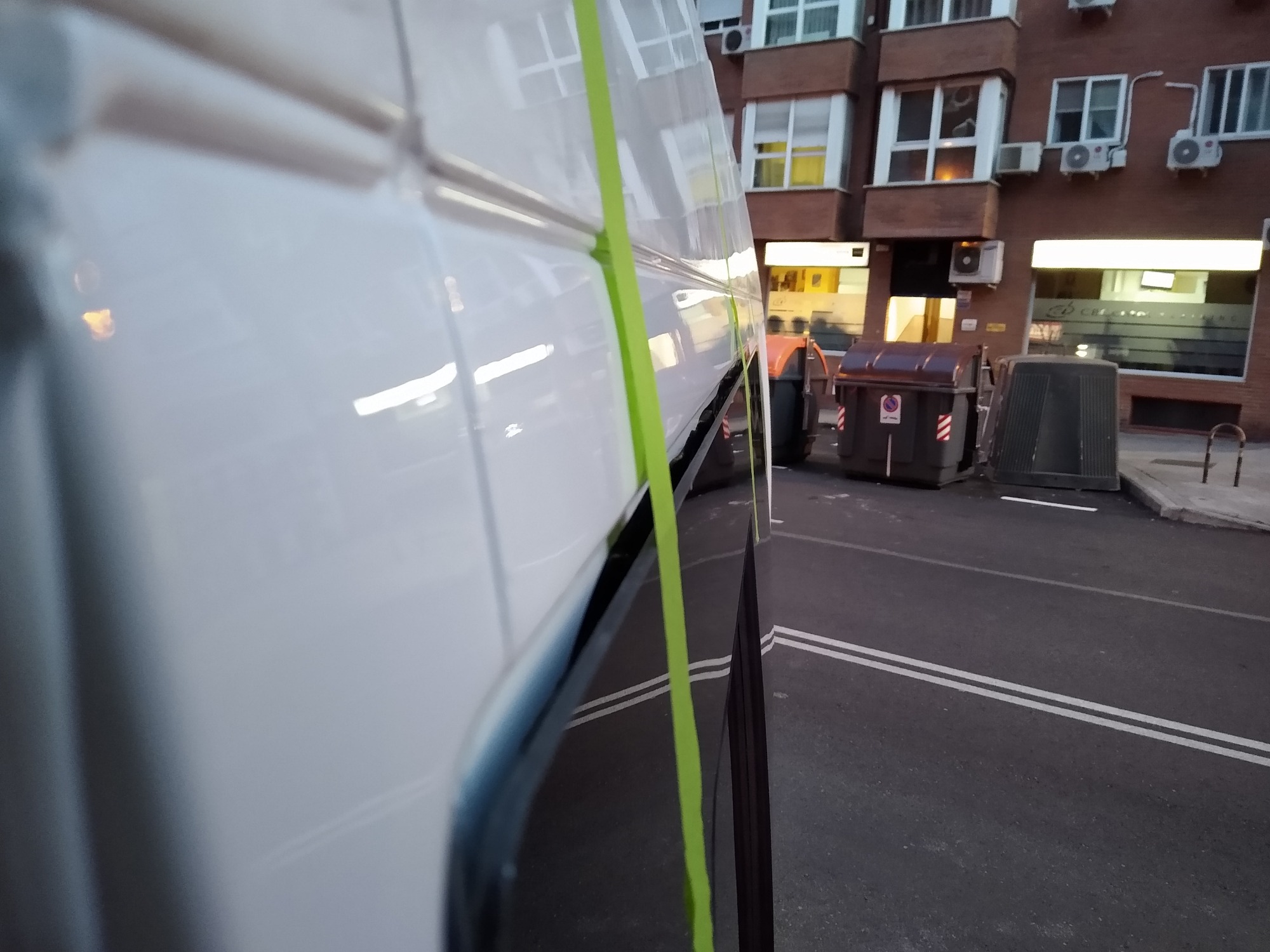

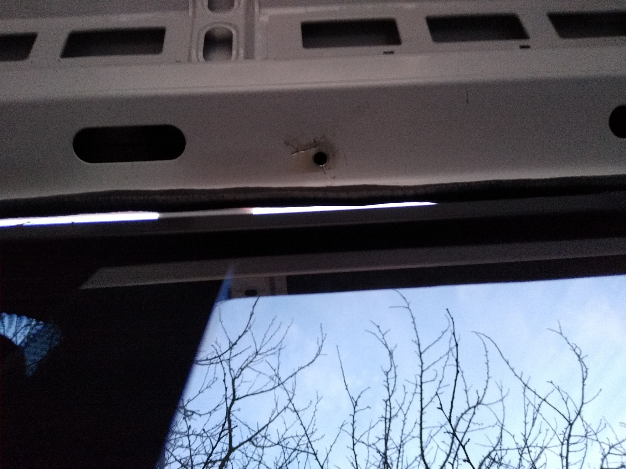

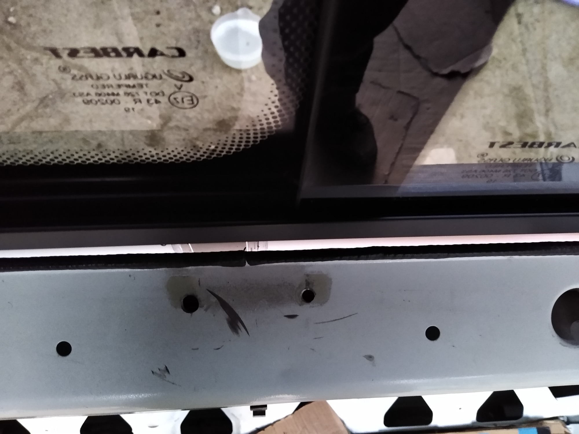

Al presentar la ventana sobre la chapa, la ventana resulta tener una curvatura que hace que se separe por el centro del eje vertical central.  Es decir que vista desde dentro la ventana tiene una curvatura cóncava excesiva y se separa de la chapa entre 1,5 y 2 centímetros.
En los extremos sin embargo, la ventana asienta bien y tiene la forma curva normal que hace la chapa de arriba abajo.
Creo que es un defecto de mi unidad.  He consultado al compañero de Foro "El Sergio" y como yo, cree que la curvatura es anormal.
Independientemente de si la ventana se puede apañar o no, os pido el favor, a quien la haya instalado que me confirme si esa curvatura es normal o no.
Bajo estas líneas el espacio que me queda en el centro al presentarla, en su parte superior
Y bajo estas otras, el espacio que me queda en su parte inferior central.
Aquí dejo otras fotos de la chapa donde apoya donde se ve que la chapa es recta tanto en la parte superior como inferior y que la curva, que si tiene, es de abajo arriba (no de delante a tras)

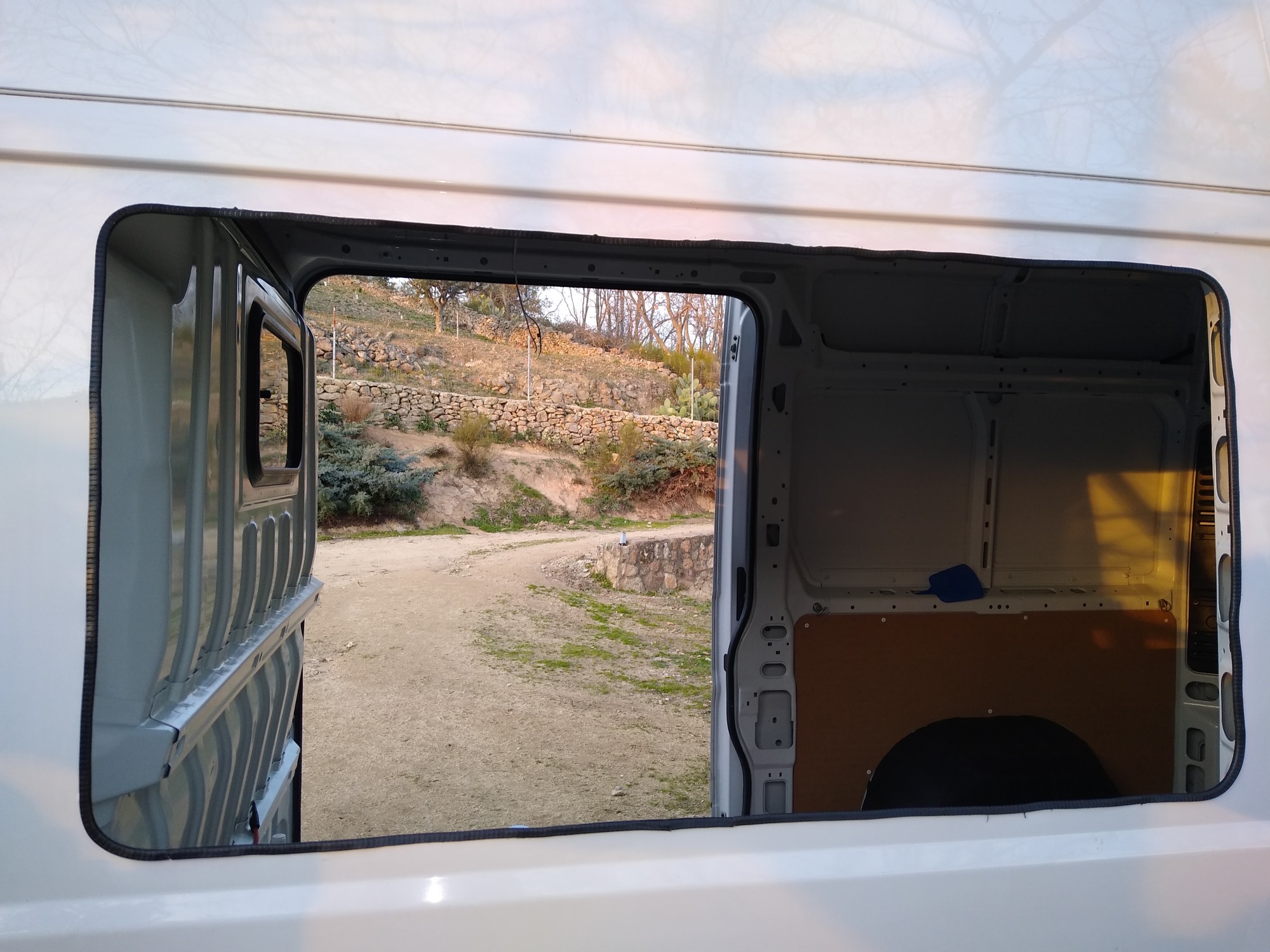

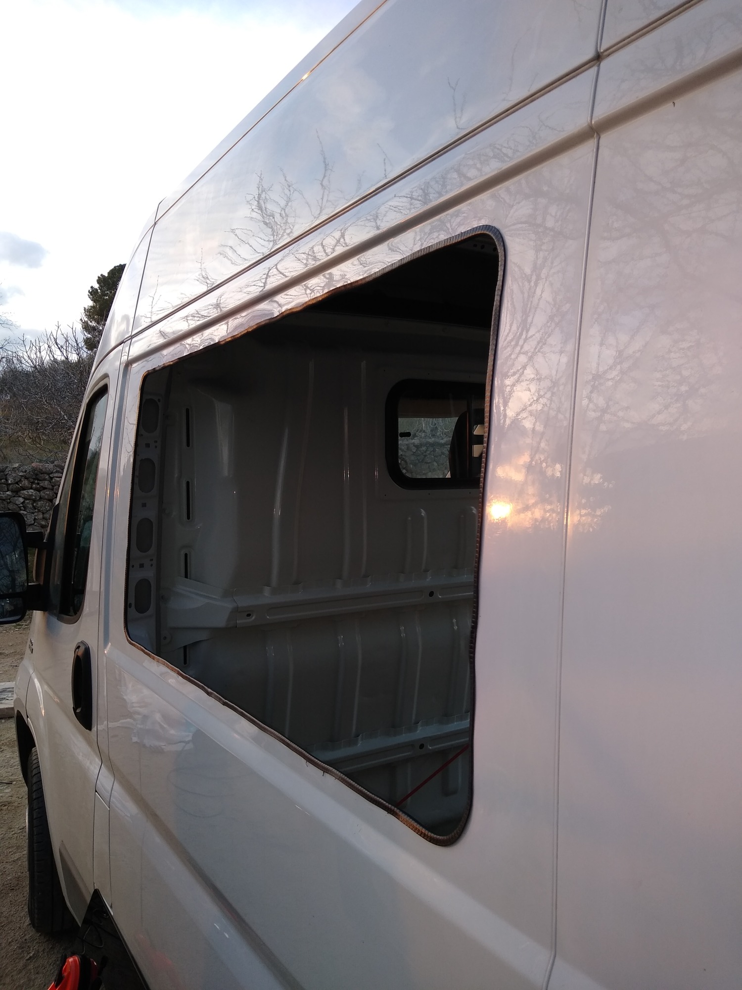

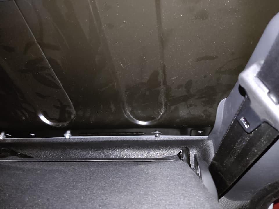

Adjunto la foto que tengo del corte interior.  En el hilo de La Nao Victoria, me puse al tanto de tus consejos para el montaje de la luna y me empapé el  vídeo de Kiravan (creo que se escribe así).  Hice el corte bien al rás, saqué el pegamento interior y aunque lo intenté, no logré pegar los labios exterior e interior.  También intenté juntar los labios aporreando el interior sobre el exterior, pero no logré mucho.  Así que los junté con un perfil de goma de alma metálica y creo que la cosa quedó bien.
En cualquier caso date cuenta que el cristal se separa también de la chapa por la parte superior e inferior, no ya del corte, sino también de la parte opuesta al mismo y que se separa mucho, practicamente cabe un dedo.
En la foto, después de haber sacado el pegamento original, con el cutter del tipo que decía el vídeo de kiravan, rellené con masilla de polímero un poco y dejé pegar.  no funcionó más que en el borde inferior y luego probé otro lado con una cola de Ceys y tampoco funcionó.
La junta de goma con alma de metal fue lo definitivo.

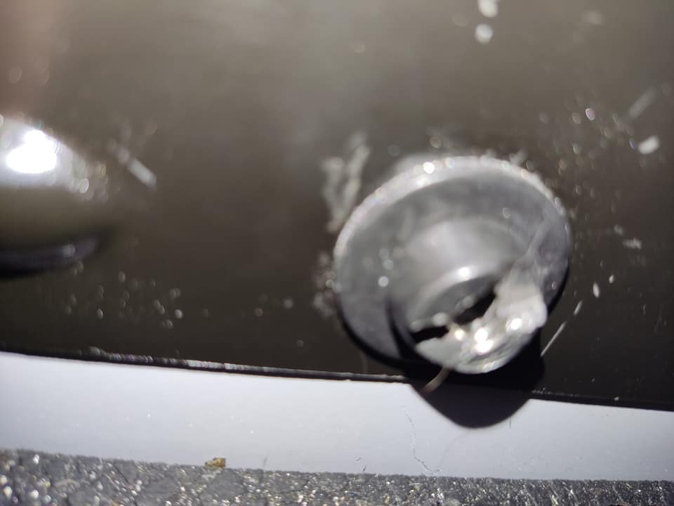

no...no en el caso de las ducato va pegada y remachada.  Corté la cola y taladré los remaches.  Salió sin esfuerzo.

Bueno... Raro raro tampoco, hay lunas que da grima verlas, pero en este caso (lastima que Alberto no tirara fotos) pero según me comentó, poniendo un listón plano sobre el cristal sin montar también le hacía ese hueco, y eso sí que no es normal.
Solución como ya le comenté, tiene, se puede subir el cordón y evitar ese hueco, pero también es cierto que un cordón bien tirado debe ser regular en altura.
La altura del cordón depende mucho de la luna y del vehículo, no hay una altura standard.
Mi punto de vista como profesional, y habiéndola visto en persona, es que viene mal curvada, repito, más común de lo que creemos, pero todo tiene solución excepto que el Madrid gane por penaltis.

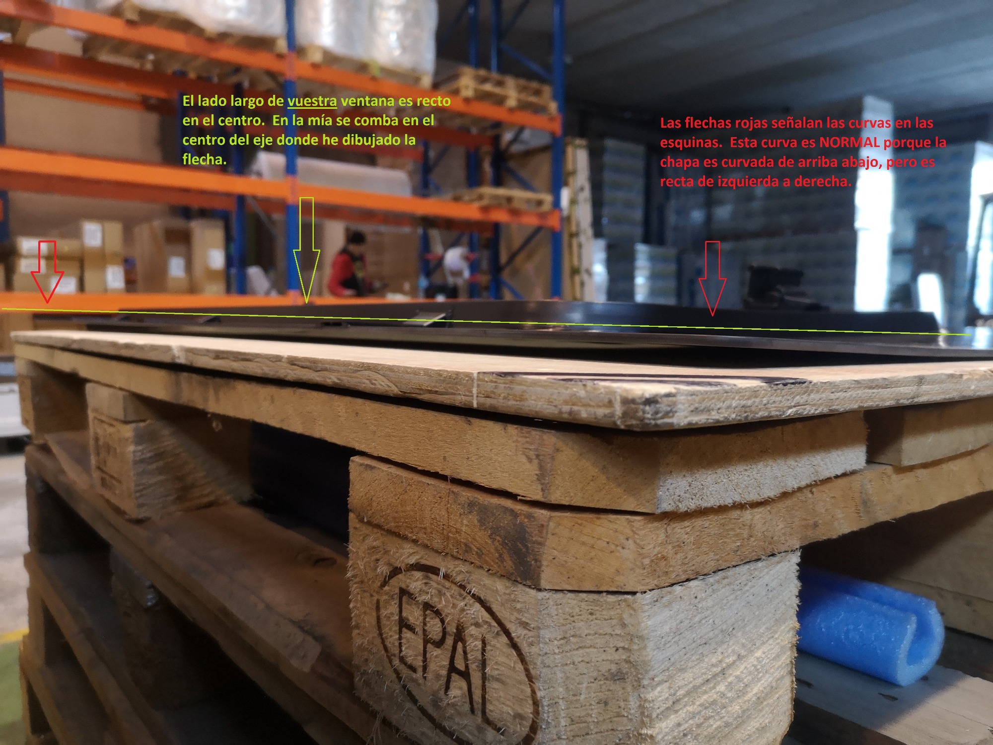

Bueno... que no me gustaría dejar este pequeño hilo sin cerrar resumiendo el final.

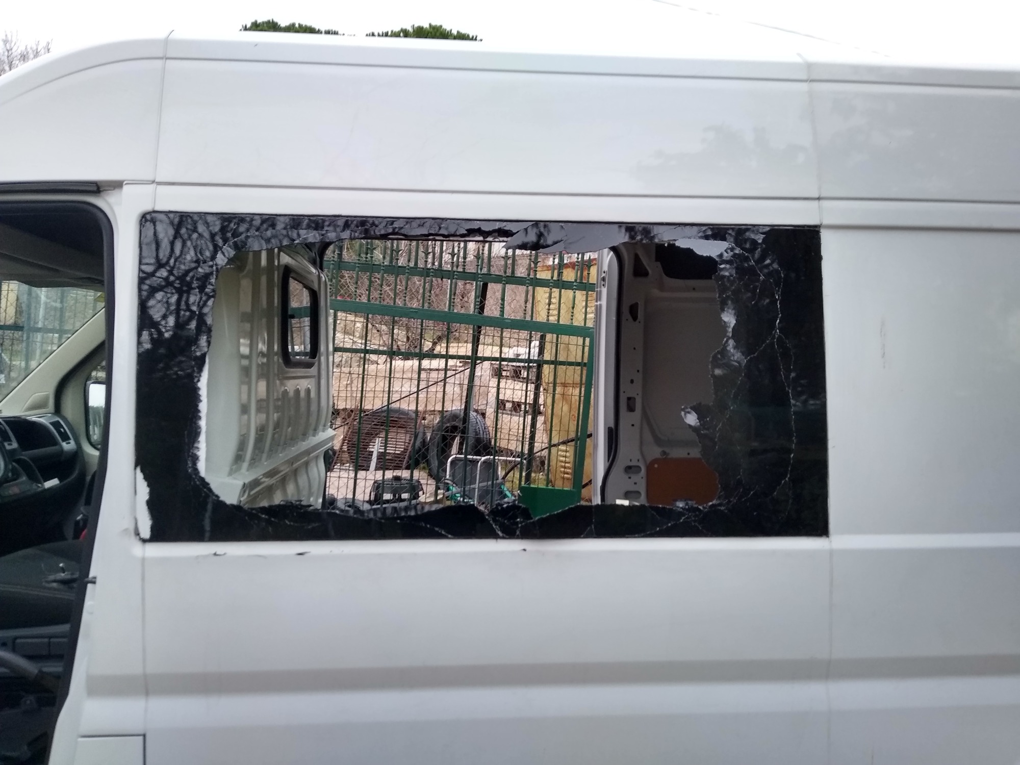

Luluka me mandó un cristal nuevo sin coste, a efectos de que lo comparara con el mío.  Dicha comparación no pudo tener lugar porque me cepillé el cristal al intentar quitarlo.

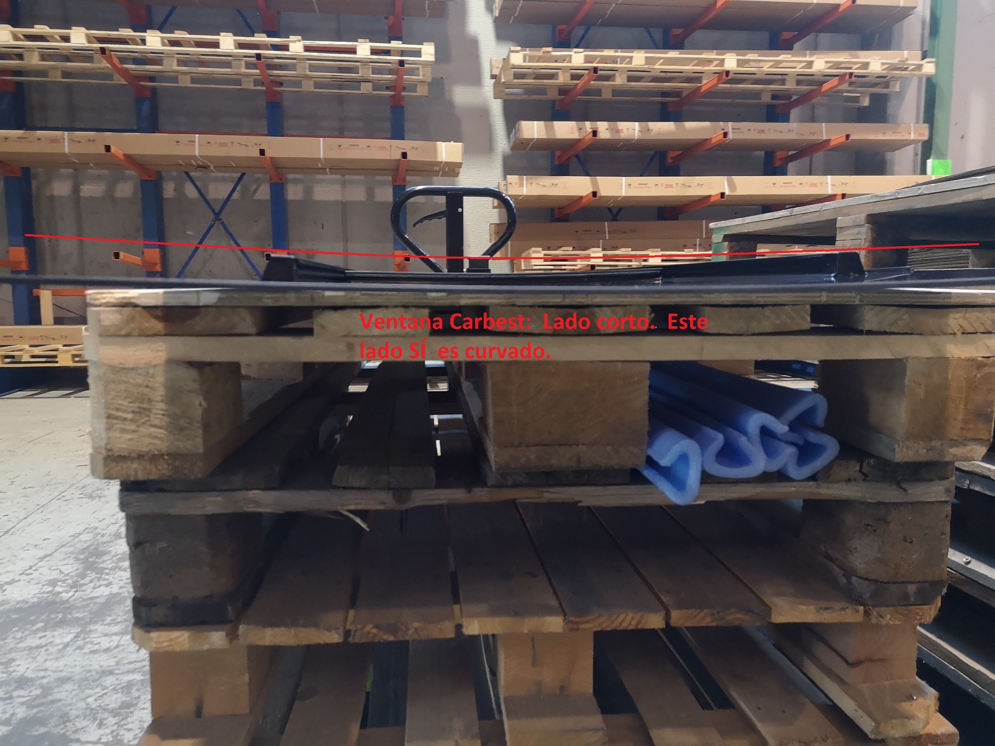

La luna no tenía esa curva o la tenía mucho menos acusada, esto era apreciable a simple vista.  Sin embargo, por como se han desarrollado los acontecimientos y como acabé de manera inesperada en el taller, no pude comprobar con un perfil si la luna es extrictamente recta o tiene unos pequeños grados de concavidad... El caso, es que no se aprecia a simple vista.
Las dos fotos que vienen a continuación me las enviaron desde Lulukabaraka, en ellas se puede ver como es una luna Carbest para Fiat Ducato, se aprecia perfectamente el lado que es curvo y el que es recto.

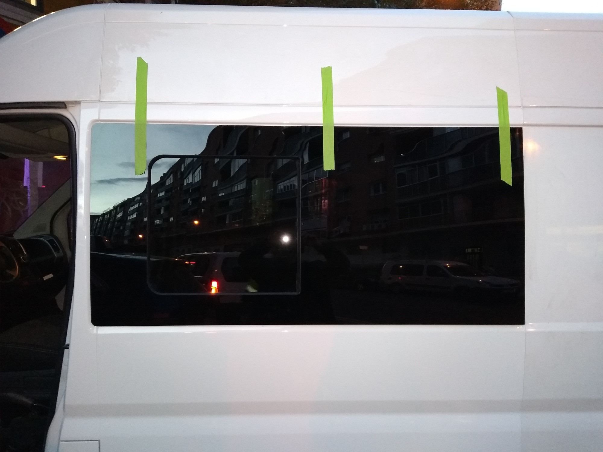

En la foto inferior la luna montada en el taller.  Puede apreciarse claramente que el lado largo es recto o practicamente recto.
...Y aquí ya el aspecto general de la luna definitivamente instalada.
