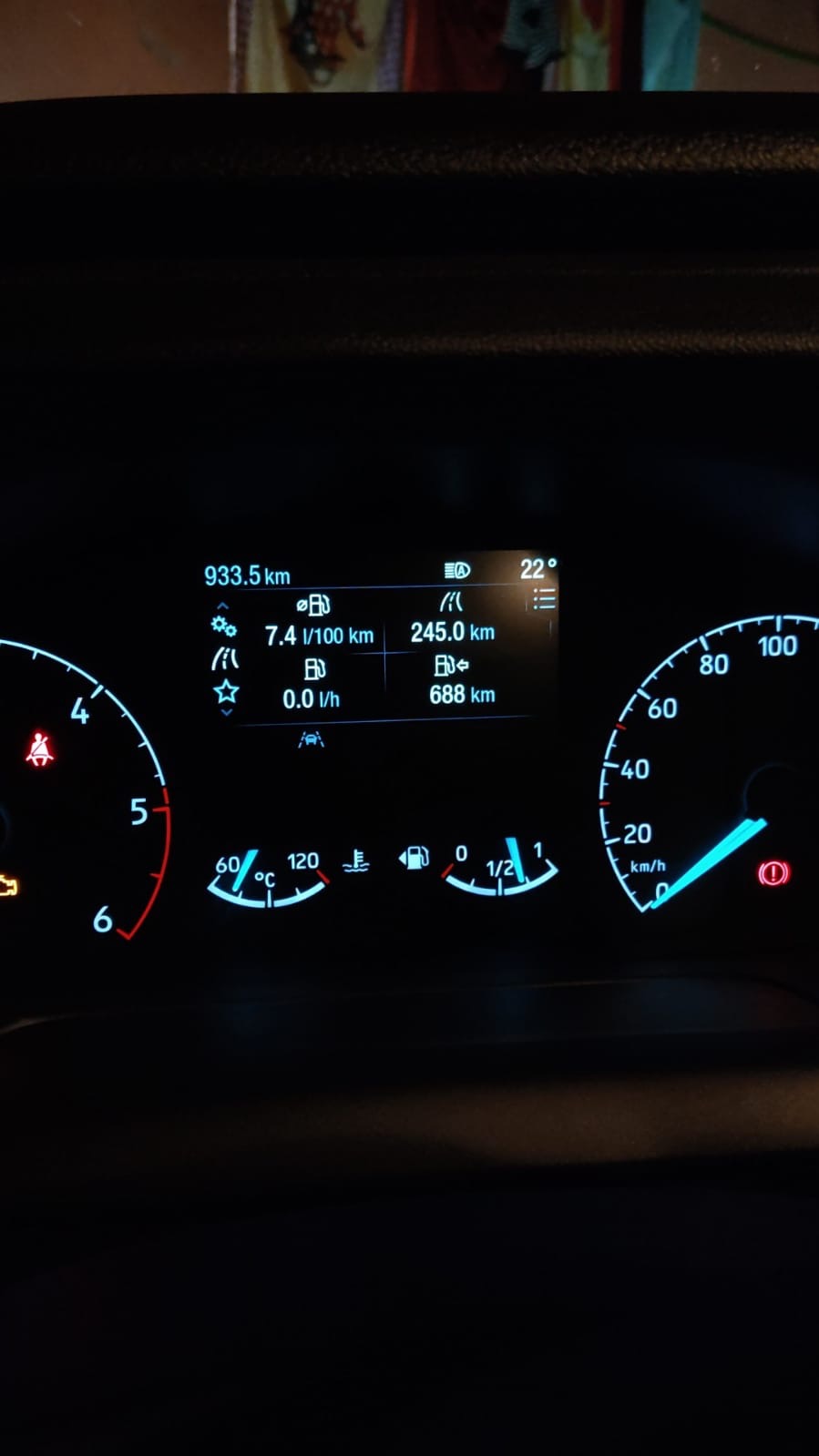

Buenas tardes a todos,
me presento, me llamo David. Soy de Asturias, y he adquirido hace unas semanas unas Ford Transit custom microhibrida de 130 CV nueva (agosto 2020). Tengo como extras, control de crucero adaptativo, detector de ángulos muertos, cámara de marcha atrás, xenon, SYNC 2.5, etc
Tengo un par de dudas, a ver si me podéis resolver. La primera es que me he sorprendido porque a pesar de tener control de crucero adaptativo, estaba convencido de que iba a venir la opción de reconocimiento de señales, al configurar la furgoneta no vi esta opción aparte para escogerla, no se si se debe a que en lugar de Sync 3, escogí sync 2.5, que lo dudo...
Y otra pregunta he visto a aquellos que tenéis la detección de señales que la pantalla del cuenta kilometros tiene algún color, tonos azules, la mía es exactamente igual que la vuestra a nivel de pictogramas, etc pero solo veo escala de blancos, ¿es que mi pantalla es monocromo o solo es una cuestión de configuración? Por ejemplo la alerta de colisión me ocupa toda la pantalla y me sale en blanco y negro, al principio el dibujo de la furgoneta me parecía que tenia algún color pero está tb en escala de grises.
¿Pensáis si en un futuro podré habilitar el control de crucero adaptativo inteligente para que me reconozca señales a través de fordscan o me falta algún modulo o algo?
Adjunto una imagen de la pantalla, para que la veáis, gracias.

Buenas. La mía al coger el control de crucero adaptativo traía el reconocimiento de señales, pero la mía es de enero de 2018, fue la primera furgo de 2018 que llego a España y desde entonces han cambiado un montón de cosas.
Es posible activar el reconocimiento de señales en el cuadro para que te aparezcan los dos circulitos, pero si no llevas la cámara delantera de poco te va a servir. En la luna delantera debes de tener la cámara junto al sensor de lluvia.
Lo de la pantalla a color todos los modelos nuevos que he visto vienen como la tuya, no se decirte si es un tema de software y se puede modificar o es que la pantalla no tiene esa opción, sería interesante poder saber si la tuya y la mía (que si tiene color) son iguales.

Cita de: Linux4ever en Agosto 27, 2020, 10:37:20 amBuenas. La mía al coger el control de crucero adaptativo traía el reconocimiento de señales, pero la mía es de enero de 2018, fue la primera furgo de 2018 que llego a España y desde entonces han cambiado un montón de cosas.
Buenas Linux4ever, la mía tiene cámara porque tengo además del sistema control de crucero adaptativo que me mantiene la distancia desde alante, tengo asistente de precolision y de peatones, y el tema de las luces largas automáticas. Así que entiendo que si la tengo, de hecho se ve, está justo en el hueco central de la consola del retrovisor,si miro por el frente hay el hueco de la izquierda que es mas grande no se que llega ahí o no se si lleva algo, la cámara en el centro no es muy grande, y el sensor de lluvia a la derecha, creo que no me equivoco?
Yo estaba convencido que iba a traer esa opción, y cuál fue lo sorpresa que no, simplemente por curiosidad os preguntaba. Por si era tema de que yo tengo Sync 2.5. y la pantalla es clavada a la tuya pero solo hay escala de grises. Hoy me salto la alerta de precolision porque una furgoneta estaba saliendo de culo en un cruce, y me parpadea en blanco y negro la pantalla central.

Cita de: maker2020 en Agosto 27, 2020, 23:14:46 pmBuenas Linux4ever, la mía tiene cámara porque tengo además del sistema control de crucero adaptativo que me mantiene la distancia desde alante, tengo asistente de precolision y de peatones, y el tema de las luces largas automáticas. Así que entiendo que si la tengo, de hecho se ve, está justo en el hueco central de la consola del retrovisor,si miro por el frente hay el hueco de la izquierda que es mas grande no se que llega ahí o no se si lleva algo, la cámara en el centro no es muy grande, y el sensor de lluvia a la derecha, creo que no me equivoco?
Es una cuestión super friki jaja
Pues es cuestión de probar. Desde las modificaciones sin códigos que hay en forscan una de las opciones es la del reconocimiento de señales. Es la única forma de saber si te funciona.
A mi cuando me aparece el aviso de precolisión me aparece en rojo. La verdad que es una putada que la pantalla no sea en color.
Cuando entras en la configuración de la furgo¿en qué color te aparece el dibujo de la furgoneta?
