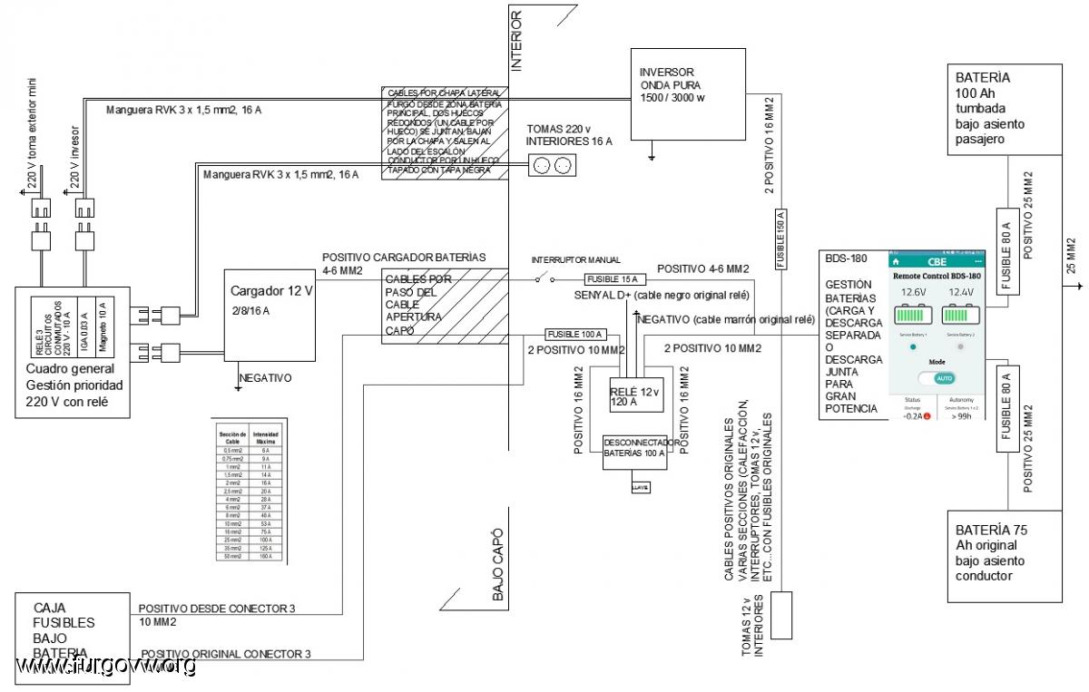

Buenas,
A falta del relé (y el fusible) que corte la corriente de 12 V que circula por el cable que va al cargador de baterías (actualizado) mientras éste no funciona, el esquema eléctrico que tengo ahora es éste:
Queda poner el inversor bajo el asiento pasajero (en vez de dentro del mueble) y colocar en sitio definitivo las tomas de corriente (ahora es un cable con una toma de enchufe hembra bajo mi asiento...) y en general enfundar algún positivo que pueda más dentro de manguera corrugada.
Si alguien ve algún error que se pueda corregir en el esquema será de gran ayuda!!!
saludos!

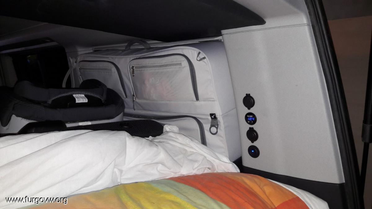

Buenas,
Después de un tiempo parado, y a falta de poner el fusible más interruptor bajo mi asiento para cerrar la corriente del positivo que se va hacia el cargador de baterías (y que algo descarga por inducción de bobinas), he puesto un par de tomas detrás en el pilar de la puerta, muy accesibles cuando vamos a dormir y también para cargar móvil durante los viajes...
Compré un kit de 4 tomas (interruptor, toma 12 v, voltímetro y doble toma usb) y no encontraba sitio para ponerlo...al final este sitio me parece perfecto y fácil de poner. Quitar el plástico gris son 2 minutos. La corriente 12 v con fusible la tienes 50 cm más abajo, donde ya llevamos una toma 12 v en el maletero, así que montarlo es rápido y después accesible.
También he aprovechado para atornillar un detector de humo en la consola superior donde hay los mandos de la calefacción y otro detector de humo justo encima la batería principal bajo el capó, justo al lado de donde también hay el cargador de baterías.

muy buen trabajo!! y buena idea lo de las tomas en el pilar trasero.   Te está quedando genial.

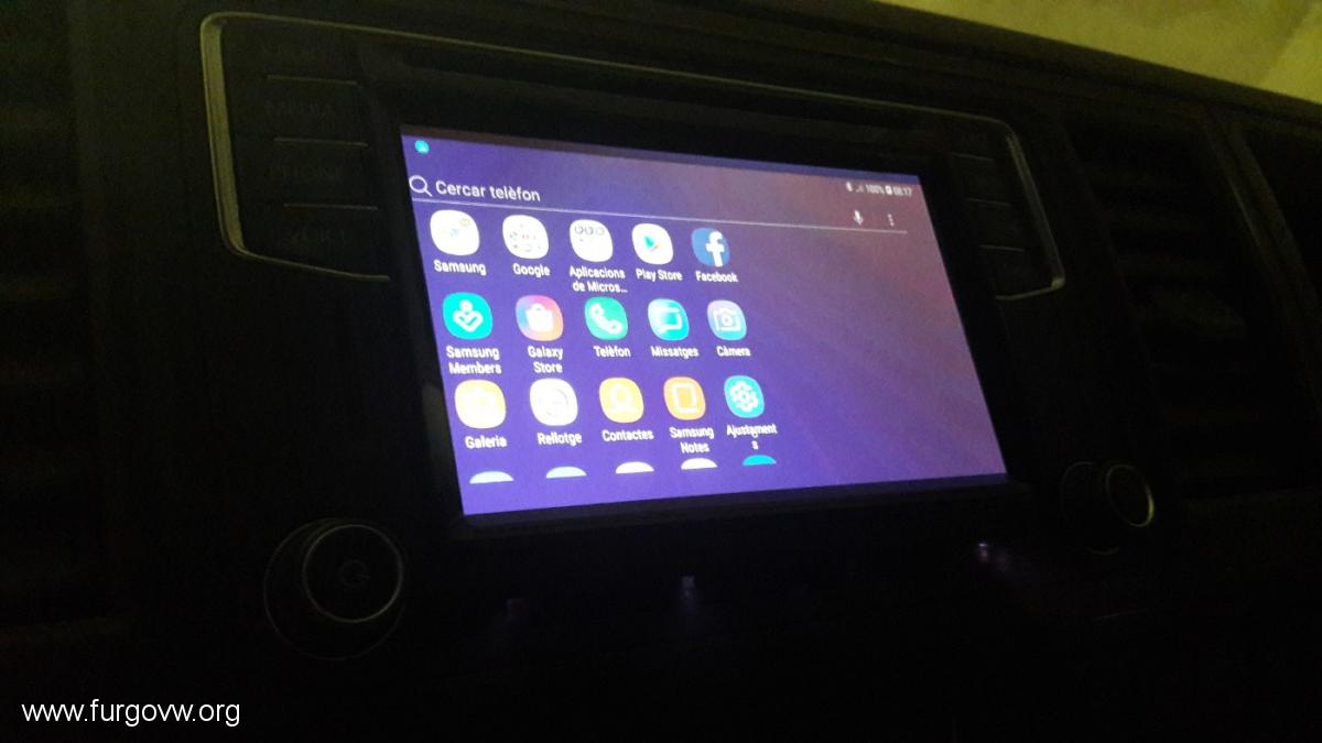

Un tema que no he visto mucho por este foro, si en otros, es la conectividad mirrorlink de nuestras radios.
Hace tiempo con un samsung A3 2016 conseguir hacer espejo completo del movil, incluso con el coche en marcha con la radio más básica "composition media", con android 5.0. Llego la actualización android 6.0 y se fué a la mierda...iba muy bien para ver dibujos animados como en "Mic" o aplicaciones para caminos de montaña como "oruxmaps" etc...
Hoy he consguido con un samsung a7 2018 hacer espejo completo. Proceso:
-descargar-se lg mirrordrive 1.2.1.2
-descargar rockscout
-enchufar movil con mirrorlink
*-descargar carmode cuando lo pida
*-descargar disable package pro (3,9 e)
*-bloquear carmodestub y carmode descargado
*-desinstalar carmode
-ahora cuando te conectas aparece en pantalla las aplicacions mirrorlink "lg mirrodrive y rockscout"
Antes de realizar los pasos * comprovar si connectando el movil os salen diretamente las aplicaciones mirrorlink en la pantalla del coche "lg mirrordrive y rockscout". Si os salen, os ahorráis seguramente los pasos con *.
Luego para conectar:
-abrir rockscout, ir a you tube, no saldrá nada. Dar "atrás" con la tecla de la radio flotante, no con la de la aplicación.
-abrir lg mirrodrive, veréis que no puede pero le dejáis
-luego pulsar espejo 1-1
-dar atrás dentro de rockscout con los botones de rockscout
-te devuelve a la pantalla del telefono con espejo perfecto y va todo
Esta vez no he probado si con el coche en movimiento va...ya lo provaré
saludos

Juraría que no,
Yo si tengo APP conect (pero no navegador) y esta es la aplicación de la radio que permite entrar al menú mirrorlink o android/iphone.
Sin la pantalla de app conect no debería salirte la opción mirrorlink. Y sino te sale, no puedes conectar...
creo,
lo de mirrorlink esta bien para tener espejo en la pantalla y poder utilizar todas las aplicaciones del móvil
saludos

Muy bueno! Me quedo por aquí para tomar ideas. Me han encantado las tomas en el pilar trasero.

la verdad que las tomas ahí van muuy bien, total normalmente se utilizan cuando vas a la cama o conduciendo dejas el móvil a cargar detrás, etc...
