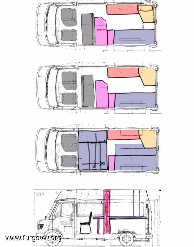

Como que no todo va a ser rascarchapa, y trabajo sucio, os pongo una distribución que creo que A MI me funciona. Esta pensada para poder ir tres personas, y incluso 4.
Las imagenes en orden, en posicion de marcha, en posición de comer, en posición noche, y una sección para que veais la altura de la cama fija. Que serà de 1,90m. de larga por 95 cm. de ancho con posibilidad de darle mas o menos ala. Ya os lo enseñare, las ideas son cojidas de varios foreros, y san Google.
El "truco" para que me funciones esta distribución es el sofá cama, que permitirá ir en orden de marcha en un sentido y invertir respaldo en parado. No tengo previsto homologar este elemento que será de quita y pon, eso si los anclajes estaran siempre del lado de la seguridad, aunque tener en cuenta que mi furgoneta no lleva cinturones de seguridad.
Ale darle caña! con tacto eh! ;D

A mi me parece muy buena distribución. Supongo que has echado un vistazo a la de mi vieja merche (mira en mi firma).
Lukiluc
Cita de: Eclipse en Marzo 08, 2017, 14:12:59 pm
A mí también me lo parece  ;D
Si ya la había visto la distribución de tu Merche, intente emularla, pero no me salían 3 camas, la diferencia es que tú tienes la cama alta y yo no  :'(
La verdad es que estuve simulando la distribución con cartones y tableros de porexpan y en modo día queda una distribución súper amplia y espaciosa con la cama fija en versión estrecha que servirá de sofá o de cama siestera de día y el baño teniendo en cuenta mi 1,90 m. Suficientemente grande.
Me siento cómodo con ella, ya que intente varias y ninguna me gustaba, las camas en litera detrás en perpendicular al sentido de marcha me obligaban a hacer el baño en medio con lo que todo se veía ocupado y estrecho.
Eclipse
Creo que no puedes optimizarla más para tus necesidades.

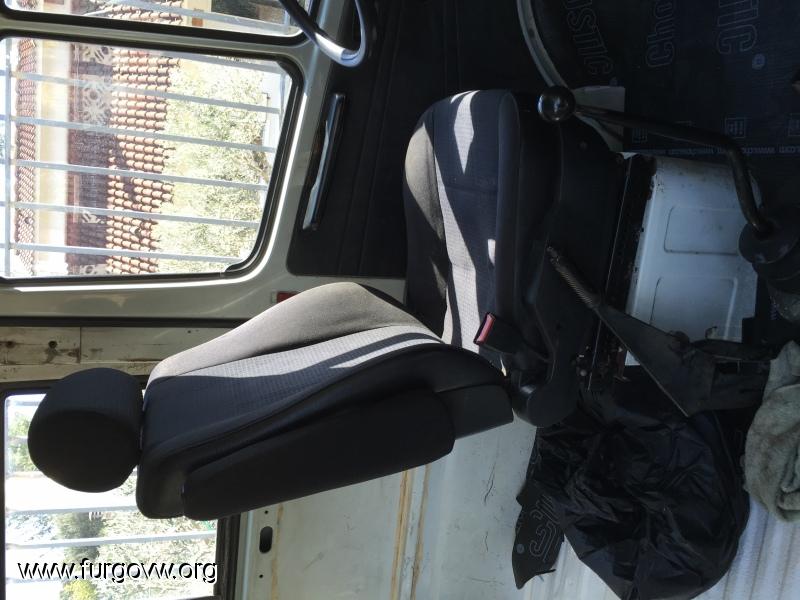

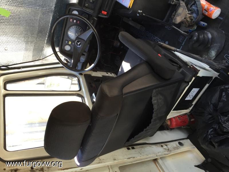

Os muestro algún avance más.
El asiento provinente de un BMW serie 5 e34 (al final lo quite y uso el original)

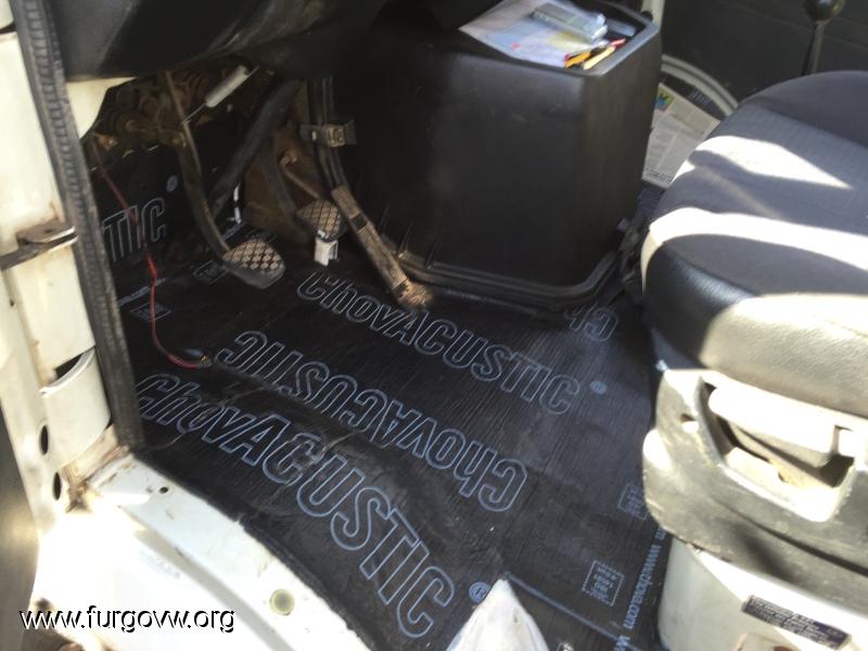

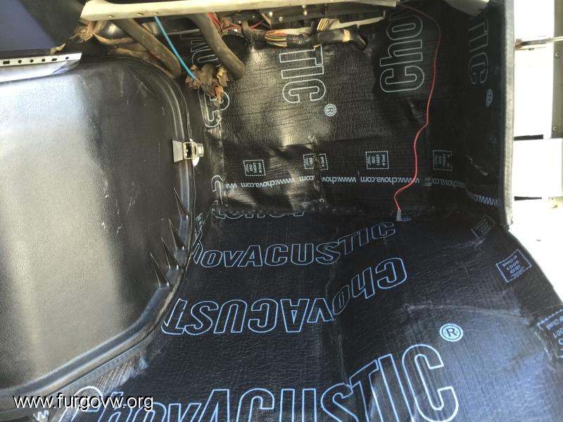

Luego he aislado el suelo por la parte delantera con una lámina de asfalto autoadhesiva chovacustic que le dará más masa a la chapa con lo que teóricamente mejora la insonorizacion del vehículo, sin estar al 100x100 acabado he notado mejoría.
Poco más. Estoy esperando las gomas de las puertas traseras y una pieza de chapa del panel trasero pedida a Rexbo.

Anda ke no se nota el acustico.
Yo use otra marca pero fue impresionante la diferencia. Lo malo ke era caro de cojones.
playaluz

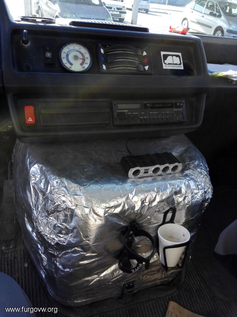

Qué bueno el aislante, podrías forrar también con eso la caja central donde va el motor debajo? a mi me entraba tela de ruido por ahí, tenía que llevar la radio siempre a todo volumen  .loco2
Ráfagas Mil!
Eclipse
Pues si, eso no se lo puse yo a la mía, pero le habría venido bien. Pero como dice el compañero, no olvides la caja del motor. Yo el aislante que le puse fue de temperatura y también le bajó el ruido. Totalmente recomendable.
Lukiluc
Cita de: durruti1 en Marzo 14, 2017, 15:58:14 pm
Pues este es mu barato. Poco más de 1€ El metro cuadrado
http://www.leroymerlin.es/fp/15999193/lamina-aislamiento-acustico-viscolam-adh-12x1m
67dB de aislamiento (dice  ???) y pega muy fuerte, si le das un poco con secador o pistola de calor lo dominas mejor, y creo que el adhesivo se activa un poco. Encima le pondré una moqueta que aún no sé cuál.
Si lo voy a forrar pero creo que con otro material, por qué la idea es forrarlo por dentro y el asfalto y las altas temperaturas del motor no se llevan muy bien creo. Lo ablandará supongo. Lo que haré será, copiado de eclipse, una lámina anti calor tipo aluminio, quizás con cinta calórica de sellar tubos de chimenea, pero la idea es hacerlo por dentro y ponerle también conos de espuma para absorber ruido. Ya os contaré.
Lukiluc
Cita de: Eclipse en Marzo 14, 2017, 17:29:20 pm
Me encantan los posavasos, me lo apunto  8)
Que lamina le pusiste? No te cabía por dentro?
Eclipse
Uf, no te puedo decir la marca, pero si se que era profesional de equipos de climatización. Por dentro no cabía bien ya que rozaba con el motor y no quería que el motor no pudiera evacuar el calor, aunque este era muy grueso, de unos 4 centímetros. Supongo que uno o dos cenímetros si habría entrado bien, pero aún así creo que yo no lo podría por dentro, prefiero que circule el aire.
Los posavasos son imprescindibles. ;)

que buena pinta tiene lo del suelo , los asientos que tal son comodos ? parecen suyos jajja no creo que en la itv se den cuenta enserio con su apoyabrazos muy chulos .palmas
