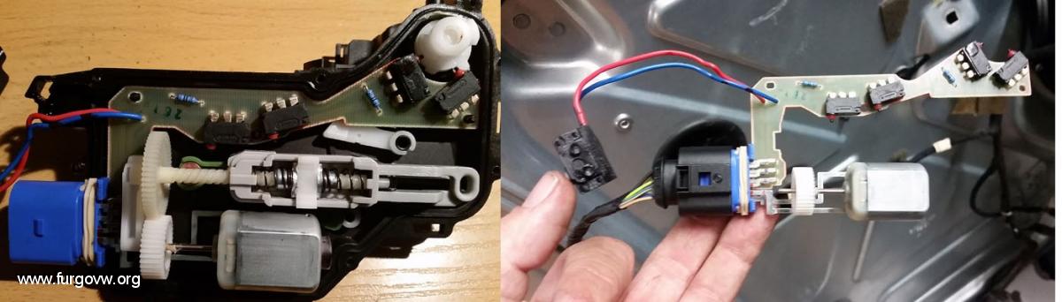

edusalou
Desmonté la cerradura y sorprendentemente no era el motor. Lo conecté como se ve en la imagen para probarlo y éste giraba bien al pulsar el mando.
Había dos errores en la cerradura:
El primero es el contactor que manda la señal de puerta abierta que pulso en la imagen. Este provocaba que no se muestre en el cuadro de abordo señal de puerta abierta o que no pite al abrir la puerta con las luces encendidas.
El otro error es la pieza que empuja el motor que al girar, hace subir el testigo. Estaba trabada. La he quitado y ya abre y cierra bien, así que he vuelto a montar la cerradura pero sin el testigo hasta que llegue la cerradura nueva que como veis en una imagen anterior me ha costado 47 Euros en Ebay.
Me ha ayudado a desmontarla un video de youtube  https://www.youtube.com/watch?v=hA_igZnCBPY

Esto me va a venir muy bien, muchas gracias, quizas por eso a veces funciona y a veces no, porque se traba o se destraba

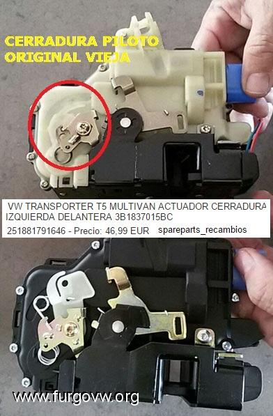

edusalou
Ya he cambiado la cerradura. Es la del piloto o conductor. Me ha costado pero estoy contento. Tarea Finalizada  :D.
En la imagen se ve la pieza que le quité a la vieja para que pudiera abrir y cerrar con el mando sin problemas (pero sin el testigo) hasta que llegara la nueva, que como veis, sólo cambia el color negro. Me llegó a los 4 o 5 días pero hasta este finde no la he podido poner y decir que va perfecta, incluso cierra mejor, con ese sonido compacto de los coches nuevos.
Ya sabéis donde hay una cerradura vieja disponible, por si alguien necesita el motor.
Un consejo: Pulverizar con aceite lubricante las gomas pasatubos para quitarlas y ponerlas mejor, que a mí me costó lo suyo.
