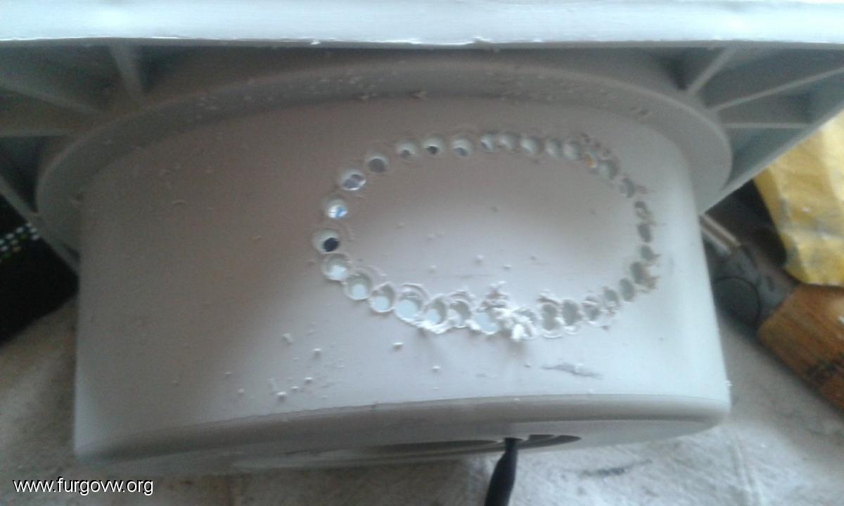

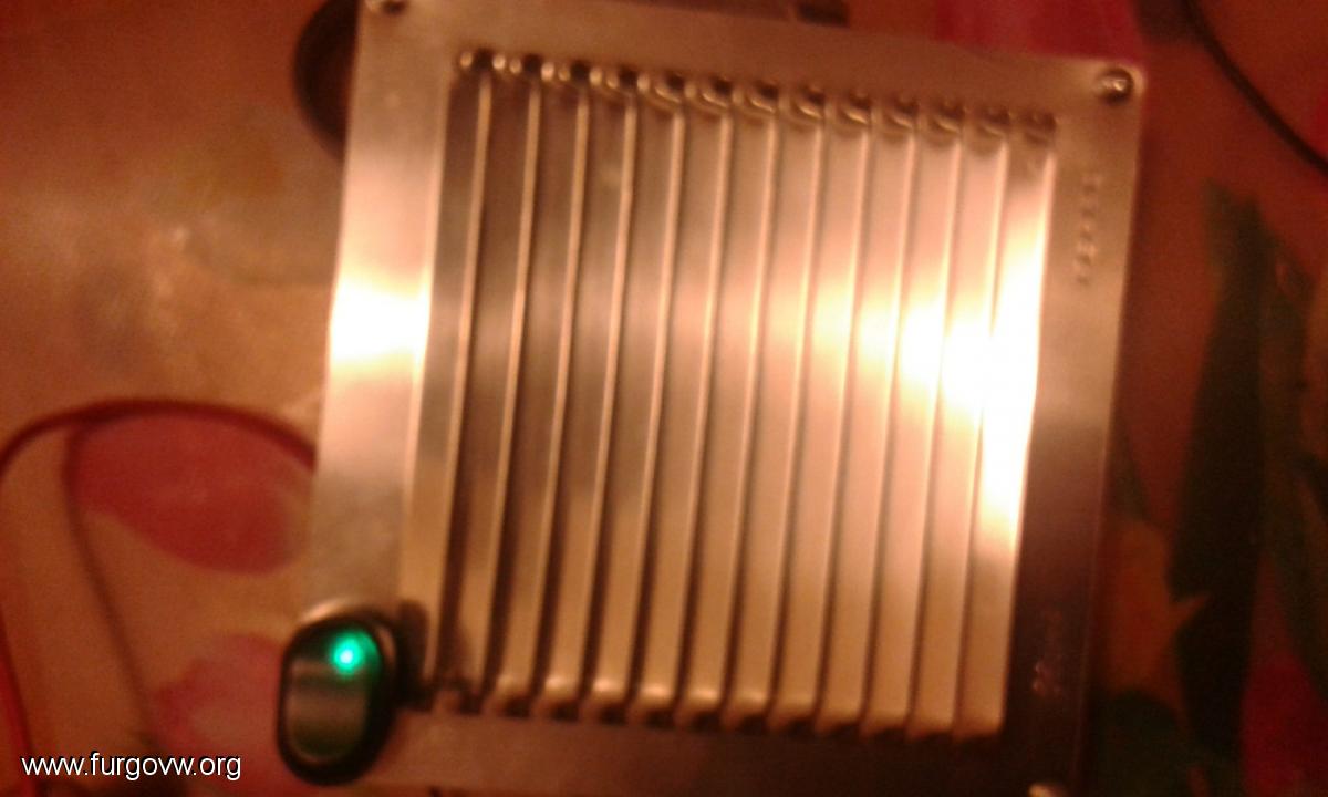

Al utilizar la cocina de la furgo y debido a las dimensiones del habitáculo me encuentro sobre todo en verano con una pequeña sauna con olor a comida. Al no encontrar ningun extractor a12 v en tiendas (tampoco busque mucho)me propuse fabricarme uno por el minimo dinero posible. Asi que apoyandome en otros bricos sobre ventiladores he fabricado esto:
MATERIALES:
Sumidero sifonico: 3,85€
Rejilla aluminio: 2.15€
Ventilador PC: 0€ reciclado fuente alimentación PC
Injerto tubería PVC: 0,75€
Interruptor:0€ reciclado
Otros materiales: cable,estaño,pegamento, pistola de calor, lija.
Herramientas: herramienta multifuncion, limas, soldador estaño.
Tiempo: 1 hora aprox.
MONTAJE:

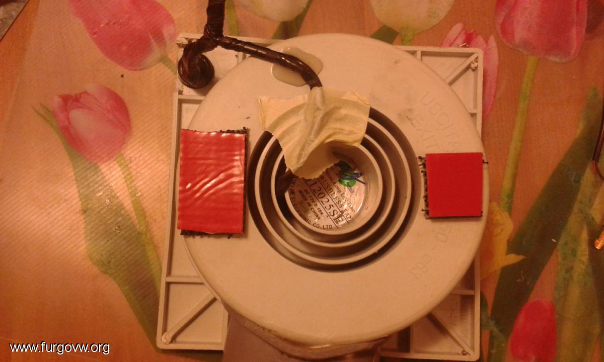

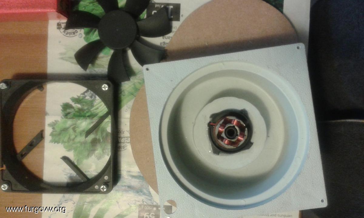

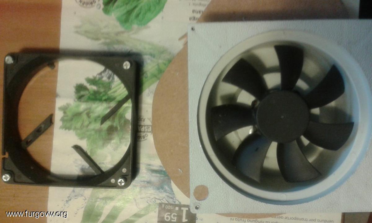

Empezamos cortando el soporte del motor del ventilador, comprobando que se acopla bien al sumidero para posteriormente desmontarlo y pegar el soporte de las bobinas al sumidero. Además hacemos un agujero para pasar los cables del motor.

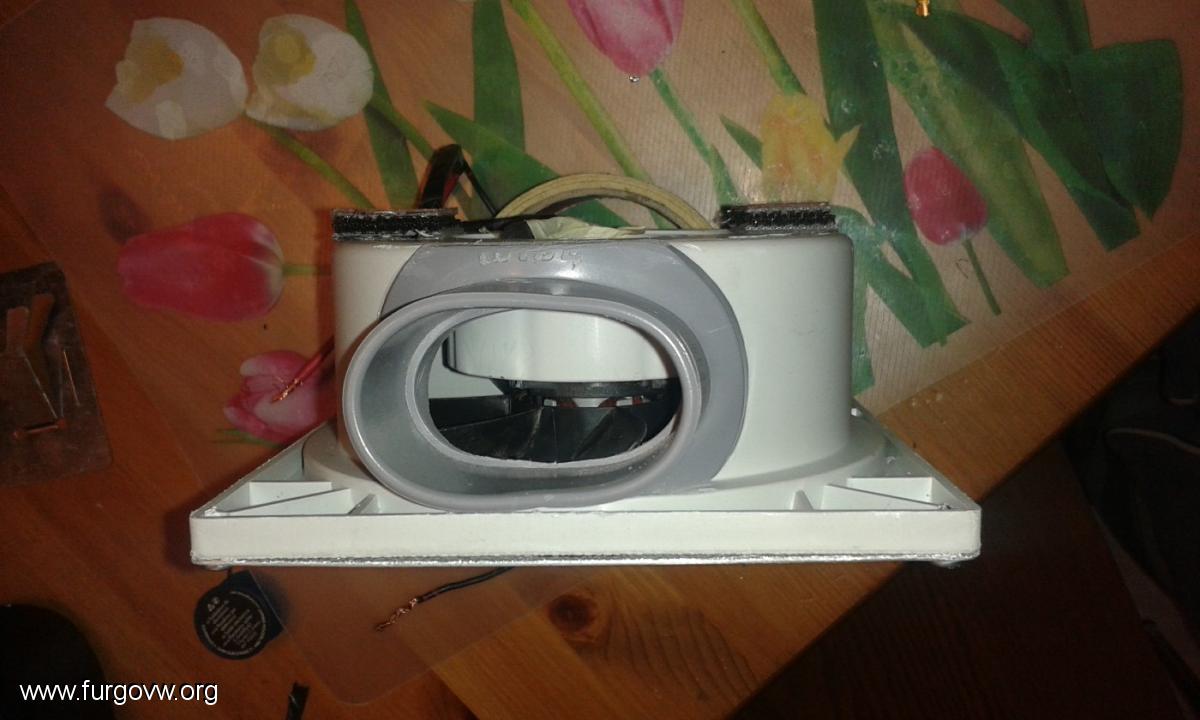

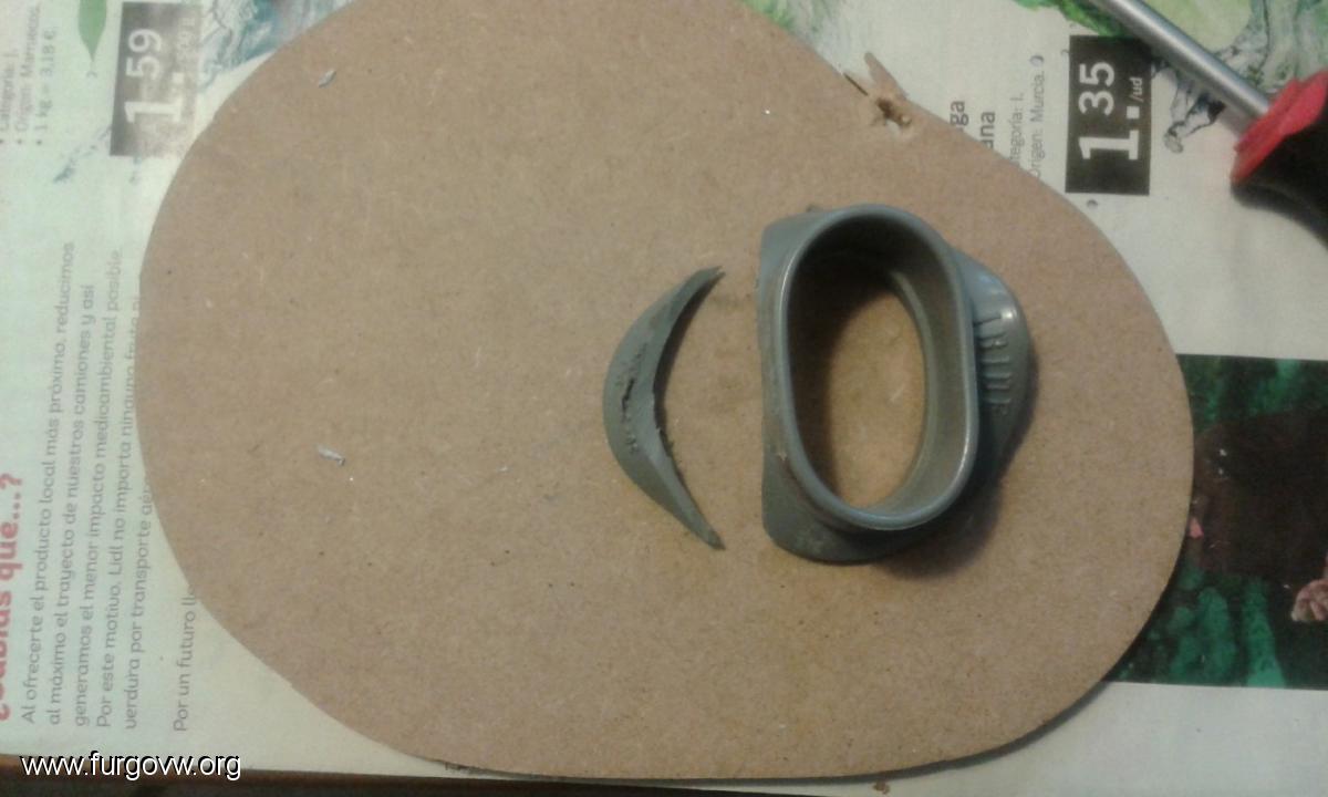

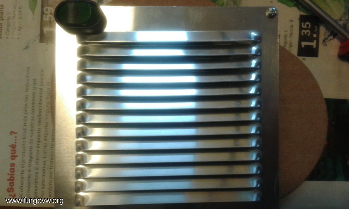

A continuación le damos forma ovalada al Injerto de PVC,lo recortamos y realizamos un agujero en el sumidero donde encaje el Injerto.

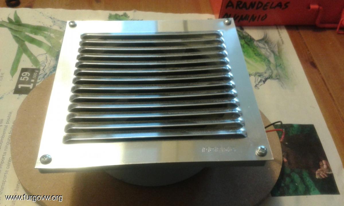

Cojemos la rejilla,la atornillamos y ajustamos sus dimensiones a las de la caja con lima o multifuncion.
Ponemos un interruptor (en mi caso uno que tenía por casa con luz para enterarme que esta encendido) y lo cableamos.
Y aqui esta el resultado, solo falta insatalar una manguera hacia el exterior. Por el momento le he puesto unas tiras de velcro a modo pruebas.

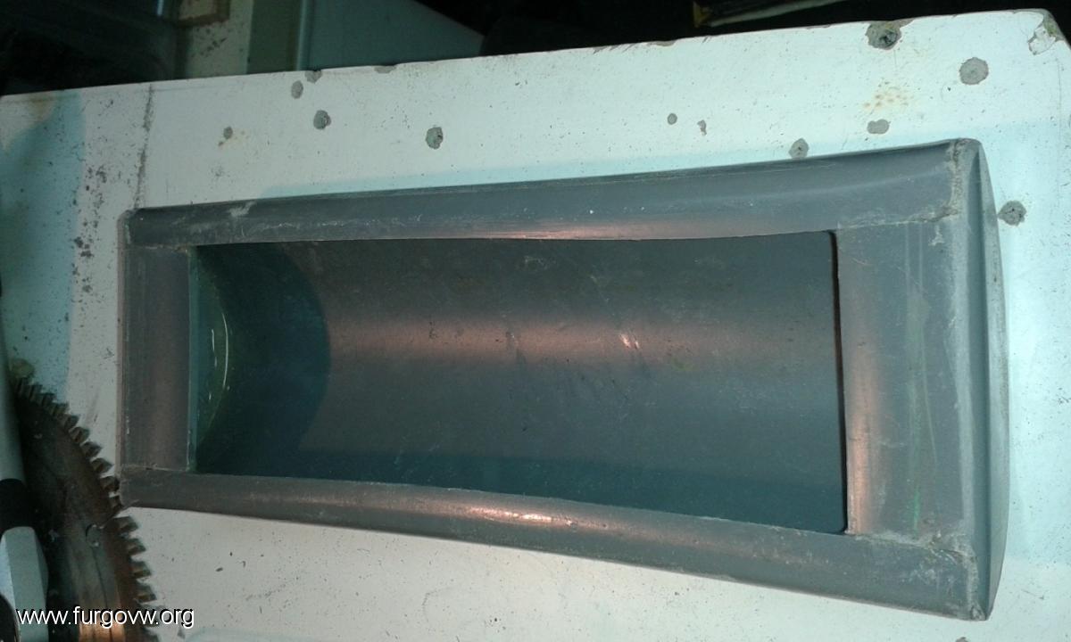

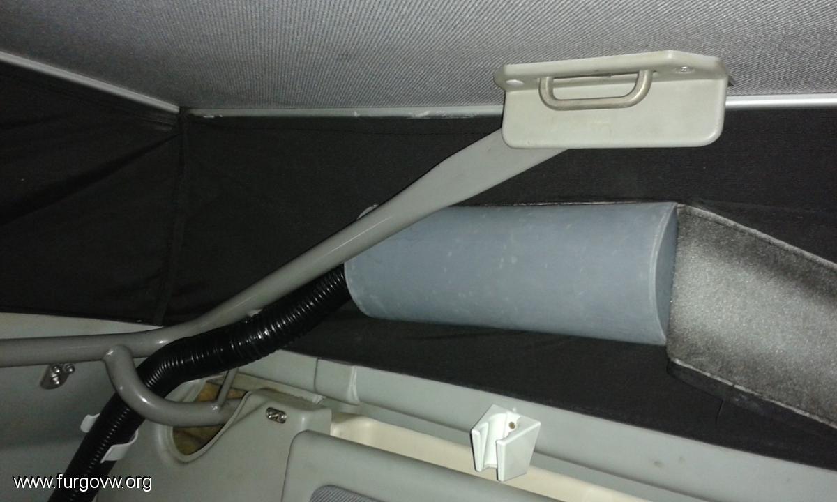

Bueno, cuelgo las fotos del extractor de humos acabado.

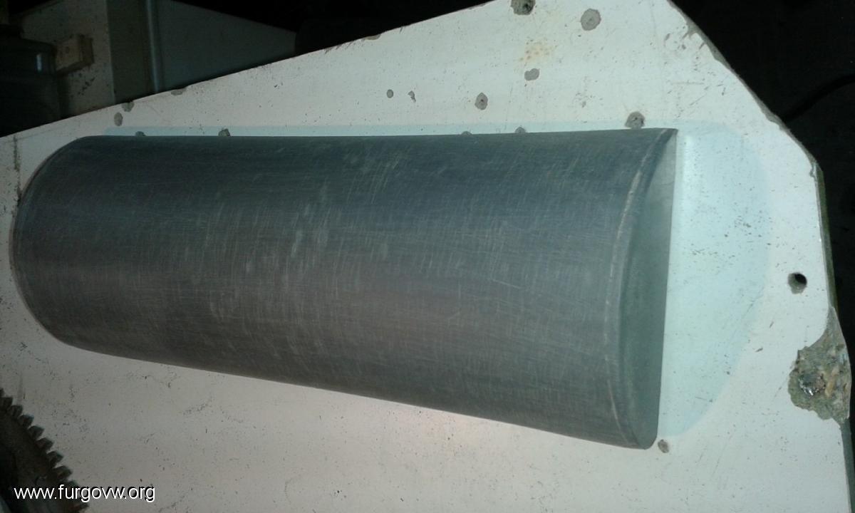

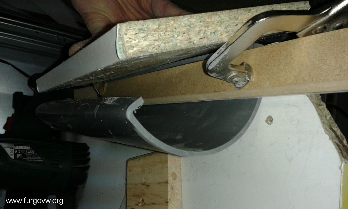

Como mi furgo tiene la cocina atras lejos de cualquier ventana pero tiene unas rejillas de ventilación en el techo extensible, fabrique un colector para la recepción y expulsión de humos con un tubo de pvc cortado a la mitad y dandole forma para poder colocar un velcro que lo aguante en su posición final.

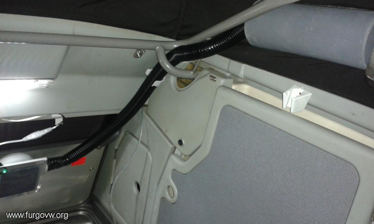

Y colocado en su posicion final, a modo de prueba le he puesto un tubo corrugado desde el extractor hasta el colector y un soporte de pvc para que no se mueva.
Y esoestodoamigos.

Gracias.Extraer extrae, este finde haré la prueba de campo definitiva. Tampoco voy a hacer una barbacoa dentro de la furgo  ;D. Si necesita mas velocidad probaré a sacarle alguna espira al bobinado o probar con otro formato de aspas.

Bueno, pues esta probado y el invento funciona, lo probé cociendo pasta y se lleva el vapor (que era lo que más me importaba,  gran parte del olor y no se oye. Verificado y aprovado por la opinión "paraquequieresmastrastos?" independiente de mi mujer.

buena habilidad con el PVC, la pieza del techo te ha quedado muy bien, funcional y eficiente.
necesitará un mantenimiento periódico de limpieza para evitar que se acumule grasa en su interior
