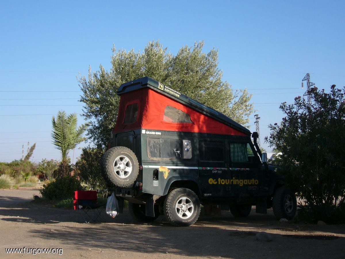

Pongo uno de un italiano visto en Marruecos éste Agosto. El interior estaba bastante conseguido. Lástima de la habitabilidad, pero todo no se puede tener.
