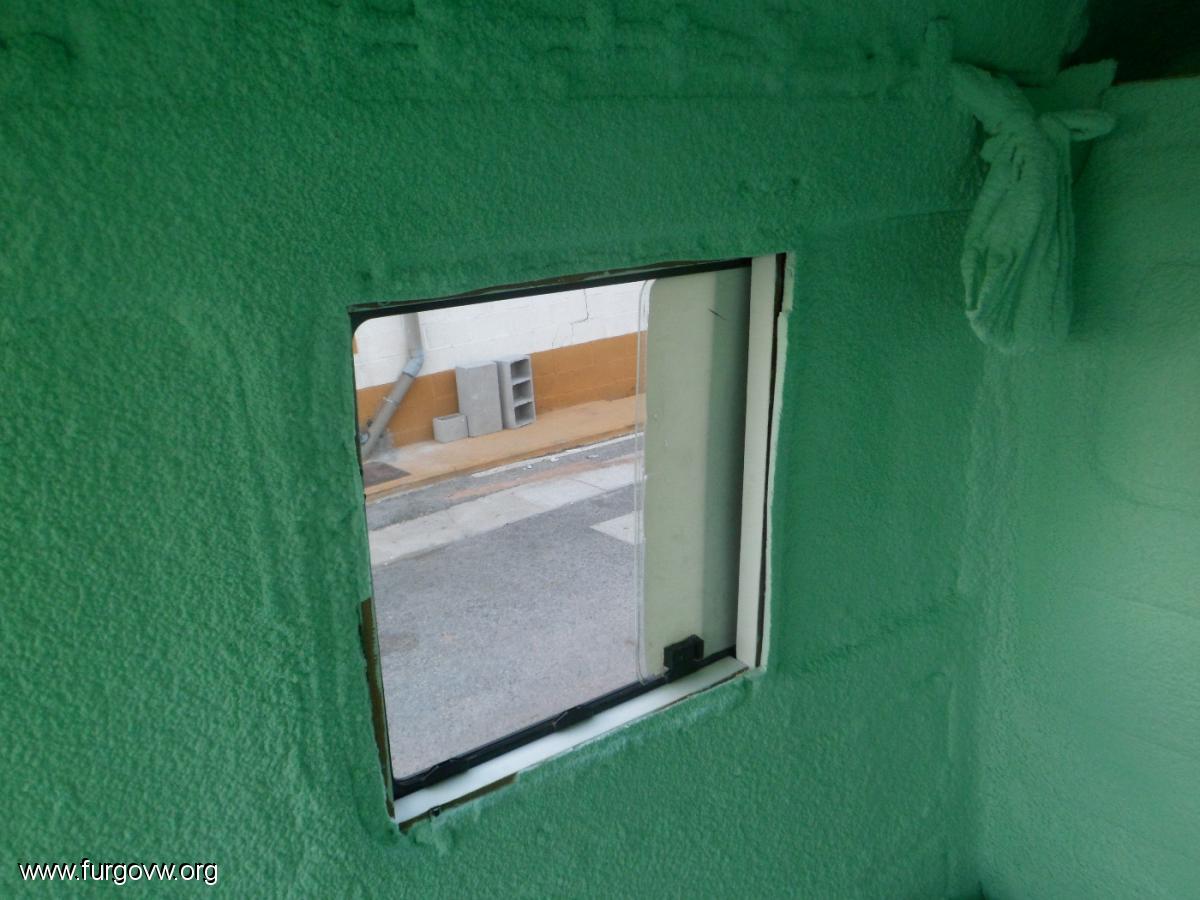

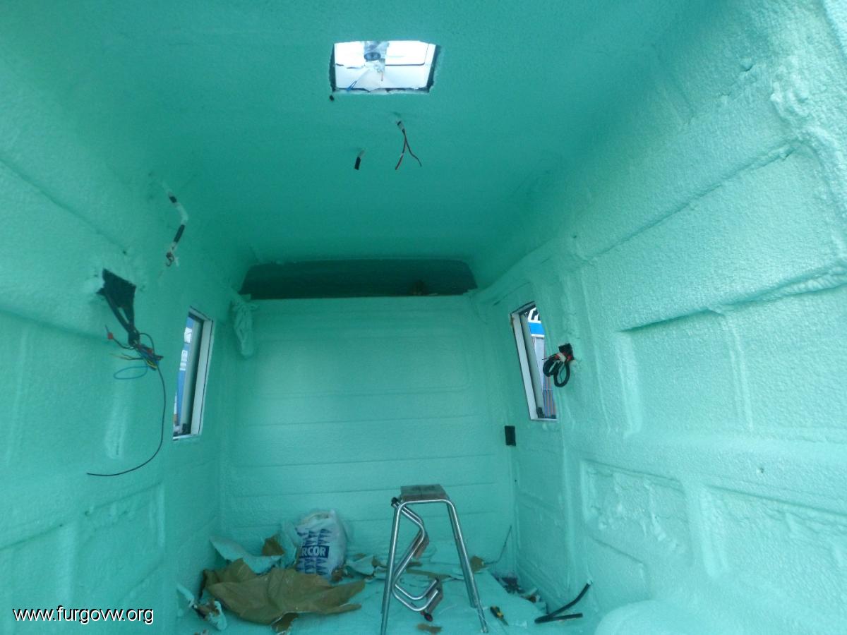

bueno despues de mucho tiempo de inactividad vuelvo a retomar el tema.
Lo de el ensanchamiento al final lo hemos descartado(no ha hecho falta).He podido rascar a la furgo 184 sacrificando un poco el aislamiento en esa zona.
El aislamiento al final ha sido polietileno extruido de 3 cm de grosor haciendo cámara de aire ,todos los nervios rellenos de espuma de poliuretano y una ultima capa de 1-2 cm de polietileno proyectado para sellarlo todo.
por cierto he gastado 14 botes de espuma de la marca berner para aplicar con pistola.
unas fotillos!
he tapado media ventana y hecho un marco de madera ,por que luego por dentro pondré unas rejas.También he tapado las ventanas de las puertas traseras para mejorar el aislamiento y la seguridad del habitaculo.
