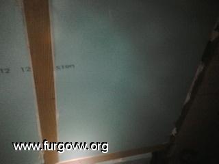

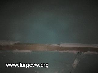

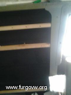

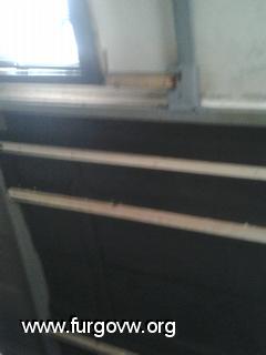

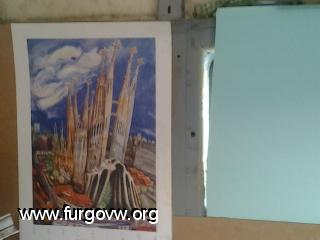

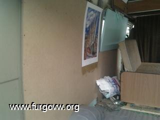

buenas.Empece hace casi dos meses a ratos y esto es lo que llevo hecho.Lo hago todo dentro de la furgo sin ayuda, con un taladro de batería muy malucho,cuter,paletina y un destornillador de estrella.pero estoy muy contento con el resultado
primero aislamiento de los laterales,Armaflex de 9mm y aislante azul (polietireno extruido creo que se llama) entre cuatro y 6cm con sus correspondientes rastreles para panelar con dm de 3mm.

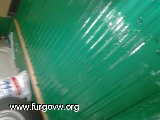

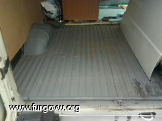

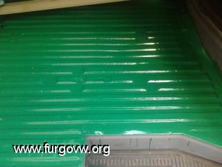

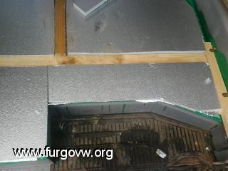

buenas.Algo mas que he ido haciendo este fin de semana .Toca el suelo.Lo tenia imprimado por un taller y ahora toca dos manos de pintura antioxido oxirite.quede contento con la pintura haber si resulta tan buena como la pintan ??
rafu

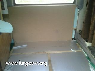

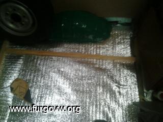

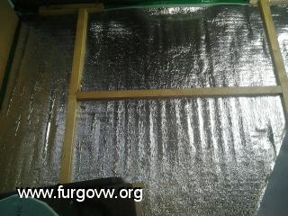

Buenas.Una vez pintado toca aislar,primero aislante de tarima de 3mm de espesor.Luego colocar perfiles  de madera de 25mm de espesor para fijar el suelo.
También entre los perfiles de madera aislante de conductos de aire acondicionado que es parecido al polietileno extruido con capas la las caras de aluminio
Estoy hablando con un carpintero de barrio para el suelo,que ira de contrachapado de 16mm ya os contare
