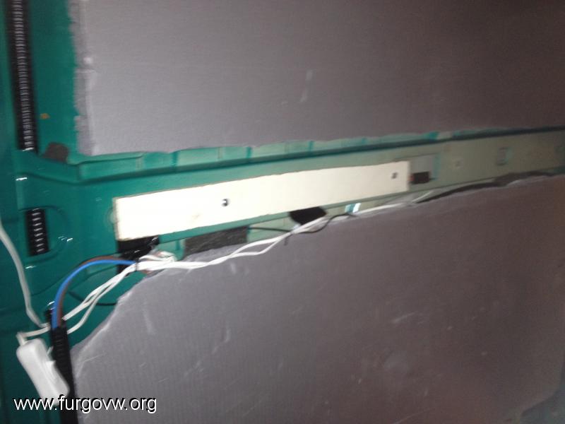

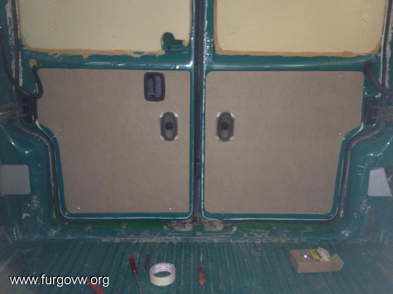

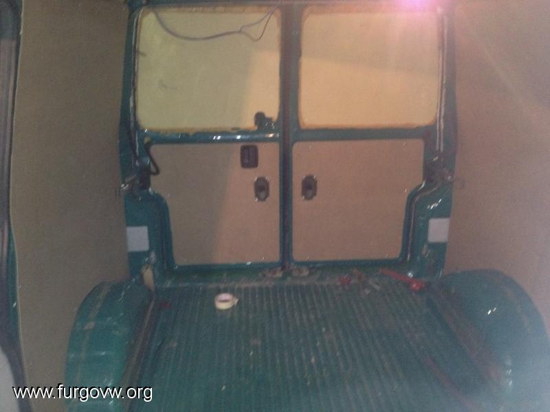

Bueno, ya he dejado pegando los aislantes del techo con silicona...

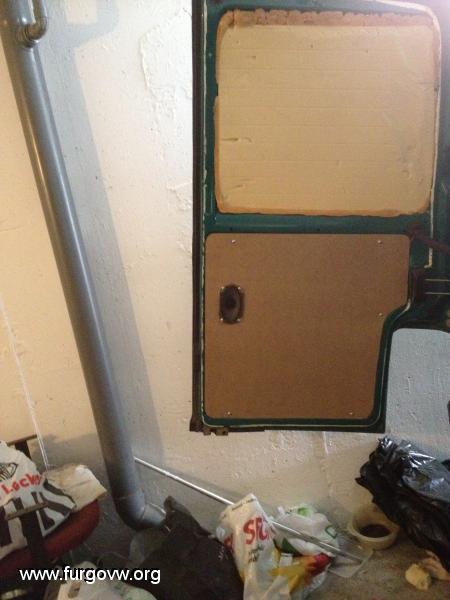

Y he hecho algún panel para la parte trasera.. lo malo... la mía antes no tenía paneles y hacerlos desde 0 es bastante jodido...
Subo un par de fotillos de cómo va:
Ah! el tema de que los aislante sobrepasaban las vigas del techo está solucionado con este sistema puesto en la viga para que la baje 1cm.
delarco
Como las fotos son pequeñas puesssss no se aprecia bien, pero no tiene mala pinta ese panelado ;)

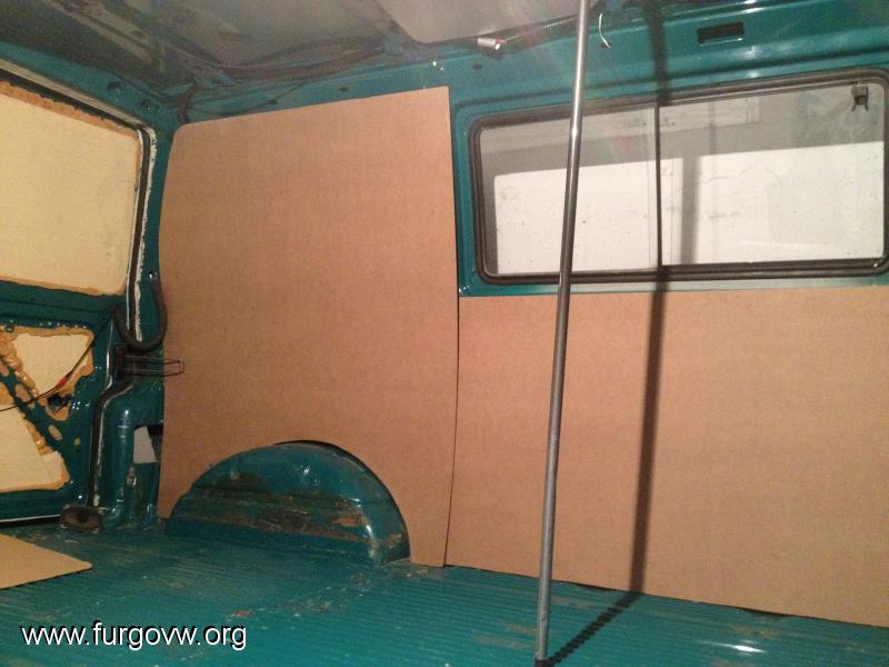

ernestito93
Marzo 02, 2012, 10:04:48 am #32 Ultima modificación: Marzo 02, 2012, 10:07:48 am por ernestito93
A ver si ahí se ven mejor.
delarco
mucho mejor donde va a parar!
y que ves mal en el panelado?
ernestito93
No es que lo vea mal, lo que comentaba antes es que para hacerlos nuevos hay que toma medidas y moldes y eso me ha llevado un montón de rato, por eso todo ha sido más lento, pero ya va tomando forma. Voy a subir unas fotillos. .fotografo .fotografo

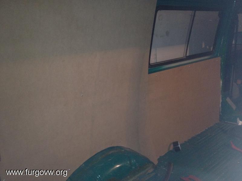

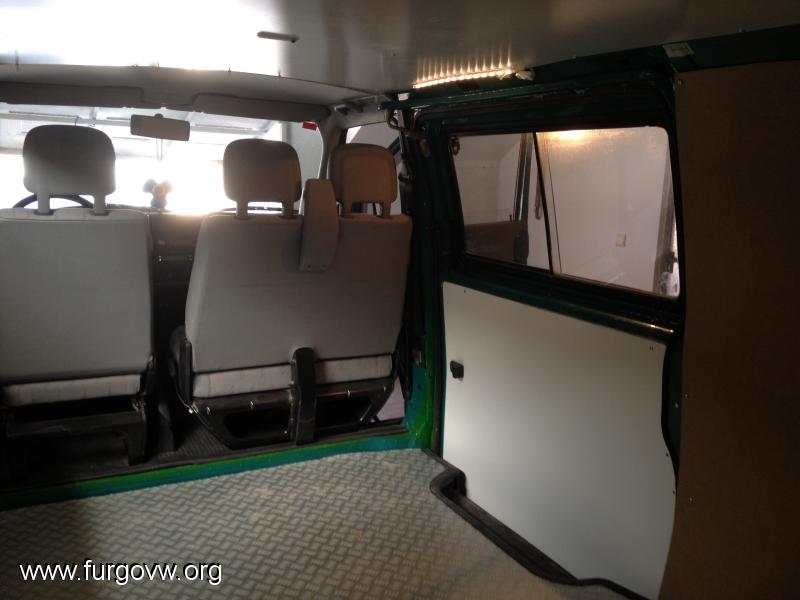

Poco a poco.  Ya está casi panelada, este finde he colocado los paneles y el techo, del techo no tengo fotos, costó lo suyo colocarlos entre dos personas, pero yo estaba encabezonado en que lo quería en una pieza, ya veremos si esto luego no será un inconveniente.
Subo unas fotos de los paneles ya colocados:
A ver si hoy tengo tiempo de colocar los leds que pillé en ikea.

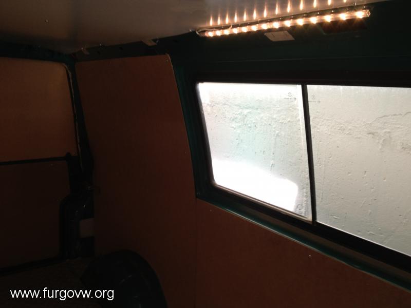

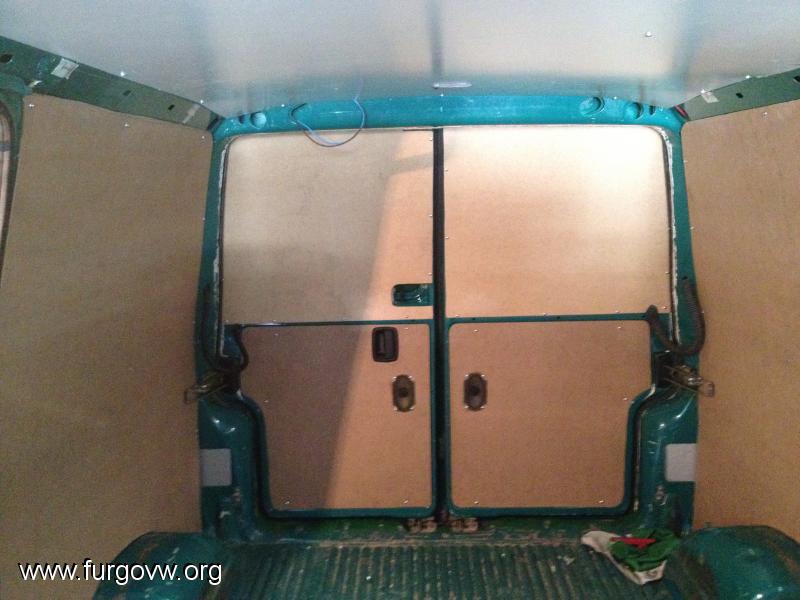

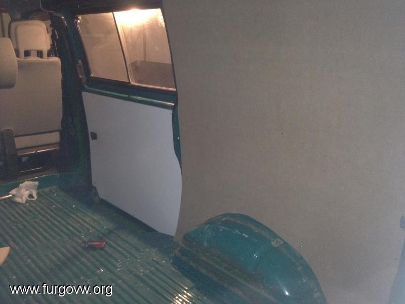

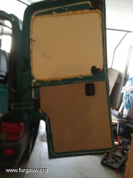

Bueno señores, ya está panelada enterita.
Me ha costado bastante (por las curvas) los paneles superiores de las puertas traseras, Pero ya están puestos.
También he tenido tiempo de colocar los led ledberg del ikea, me faltan otras dos piezas que quiero colocar atrás. y así han quedado:
Como me sobraban trozos de aislante los he puesto en el suelo y he colocado el suelo que ya tenía encima, tengo que probarlo ya que ganaré mucho en aislamiento, pero pierdo 3cm de altura en toda la furgoneta, que contando con que también he bajado más o menos 1 cm el suelo se pierde bastante.

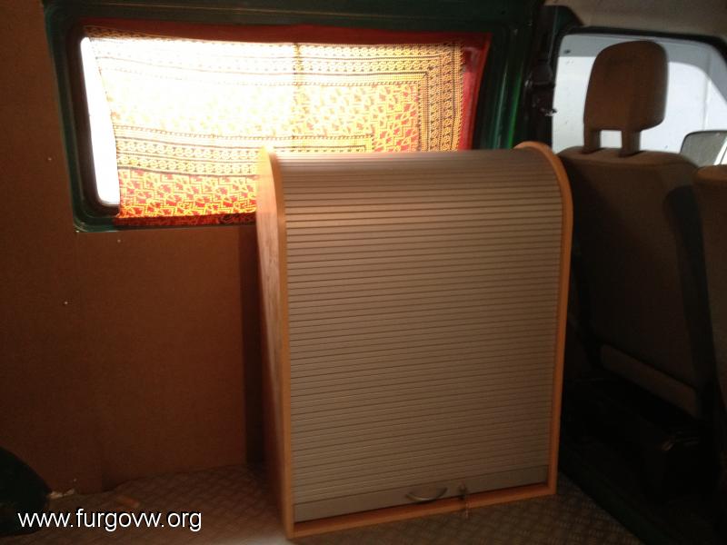

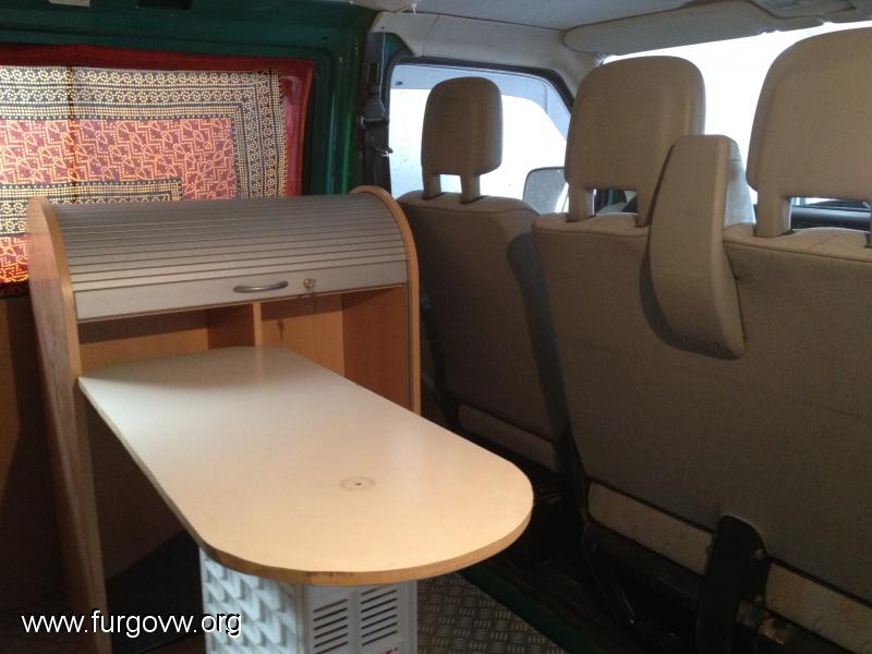

Dejo tambíen alguna foto del próximo proyecto, el mueble lateral con mesa, ya que el otro día con unos amigos descubrimos que se le puede dar la vuelta al asiento doble de copiloto sin mucho esfuerzo y eso ha cambiado el modo de ver el espacio en la furgo.
delarco
pim pam!!! jejejejeje buen progreso ernesto! y las fotos del asiento girado no las tienes por ahi?
ernestito93
No hice fotos, pero soltando los 5 tornillos que tiene en la base y lo fijan al suelo le das la vuelta y se puede volver a colocar sobre los mismos tornillos, no se tarda más de dos minutos y si vas a estar en un camping o sitio fijo 2 o 3 días lo cambias y ya está.
Quiero buscar las tuercas de los tornillos en palometa , nose si se llama así en todos los sitios. es algo como esto:
Y así poderlo soltar con la mano en vez de con la llave de tubo.
Cuando tenga tiempo lo giro y subo las fotos.

Cita de: ernestito93 en Marzo 06, 2012, 16:17:23 pm
NORRRRRRRRRRRRRR!!!!! piensa que esos tornillos y esas tuercas tienen una resistencia probada para impacto tal o cual, te arriesgas a que en caso de impacto las palometas esas no soporten la tensión/presión/llámalo como quieras y se partan y salga el asiento entero disparado :S
ernestito93
Vale, vale, entonces la solución será llevar una llave de la medida siempre en la furgo, que no cuesta nada.
Gracias! Ante todo , seguridad.
