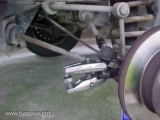

no es que tenga óxido, lo que ocurre es que el eje de la rótula y el agujero del buje son cónicos y están clavados, lógicamente para desmontarlos hay que desclavarlos con el utillaje adecuado (estractor específico para rótulas) o con fuertes y secos golpes de un buen mazo o martillo grande
ni se te ocurra de calentarlo, deformarías el cono y la nueva rótula no asentaría bien.

Mi pregunta, alcasa o cualquier forero que lo haya hecho con el extractor adecuado:
De esta foto que extractor sería el adecuado? El de más a la derecha, el más grande, tal y como dice Siuranes???
http://www.furgovw.org/index.php?topic=241158.msg2596751#msg2596751
O se recomienda la maza magnum y a golpes secos (todo y que le he dado unos cuantos pero no sale...)

yo recomendaría la maza, pero maza-maza, mínimo de 1 kg.  y golpes secos, herramienta que casi todos tenemos más o menos a mano.
ya que el extractor habrá que comprarlo y que sea bueno, entre 10 y 30 €, ya que los baratos suelen romperse antes de poder sacar la rótula, hay que darle a la rosca con una fuerza que parece que vaya a partirse, y cuando se suelta da un susto de muerte.
este es el estractor adecuado en plena acción:

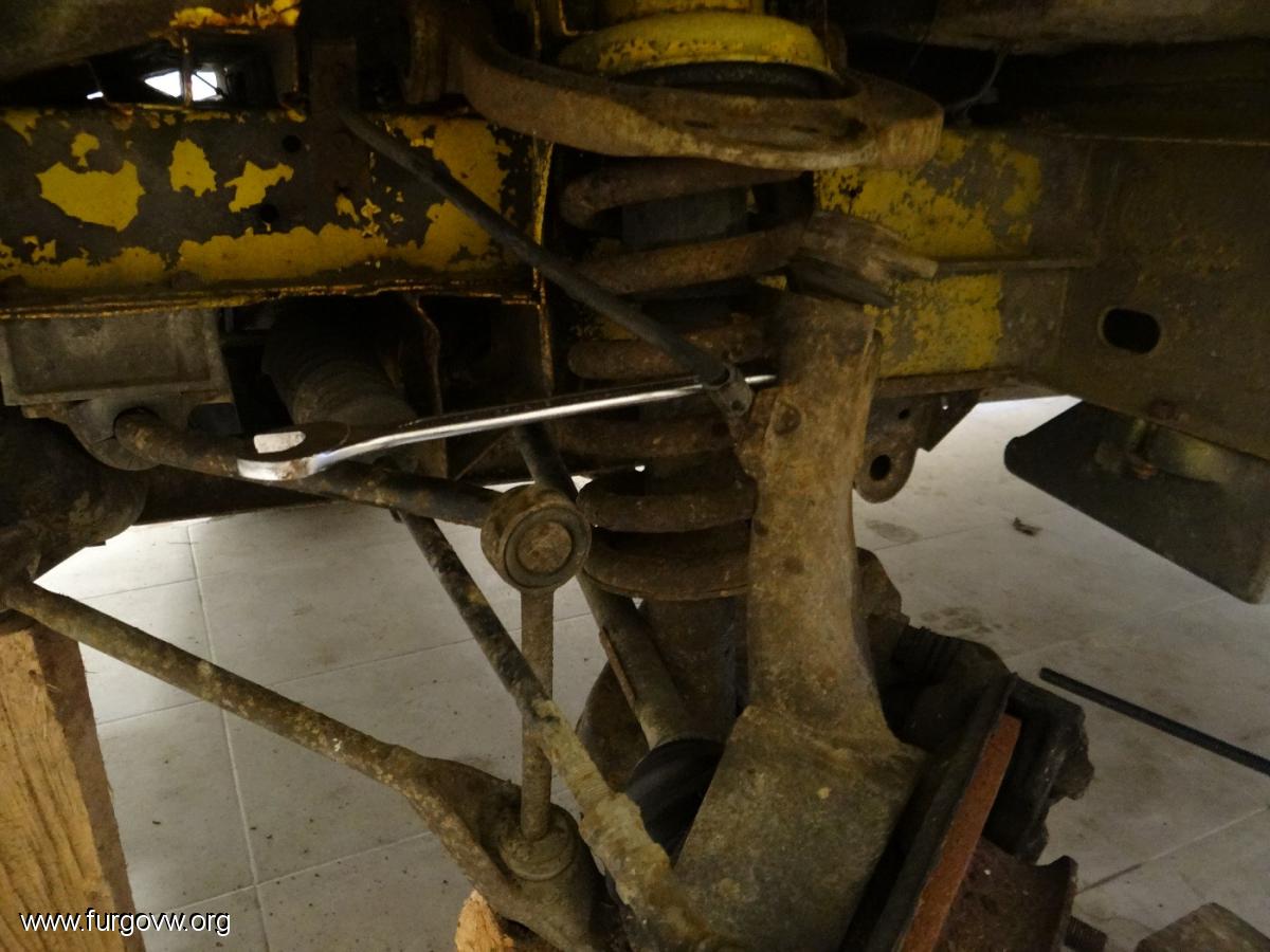

  No os olvideis de limpiar bien el esparrago para soltar la tuerca metrica de dieciseis, porque las he pasado canutas a base de estrella y mazo, el hilo de la tuerca a salido jodido de narices. y eso que pensaba que lo habia limpiado lo suficiente.
  Otra es que al golpear despues con la maza, he usado una palanca y la verdad es que al 5 golpe se ha soltado. Con una mano palanca y con la otra maza. Para soltar la tuerca lo mejor es soltar el tornillo de sujeccion del latiguillo mm 6 llave de 10. asi la llave tiene mas juego.
Fotos
Aqui la llave que con el soporte del latiguillo tenia poco juego, tres horas pa soltarlo...
  Aqui la palanca colocada, con la direccion girada a tope derecha porque apoyaba mejor.
