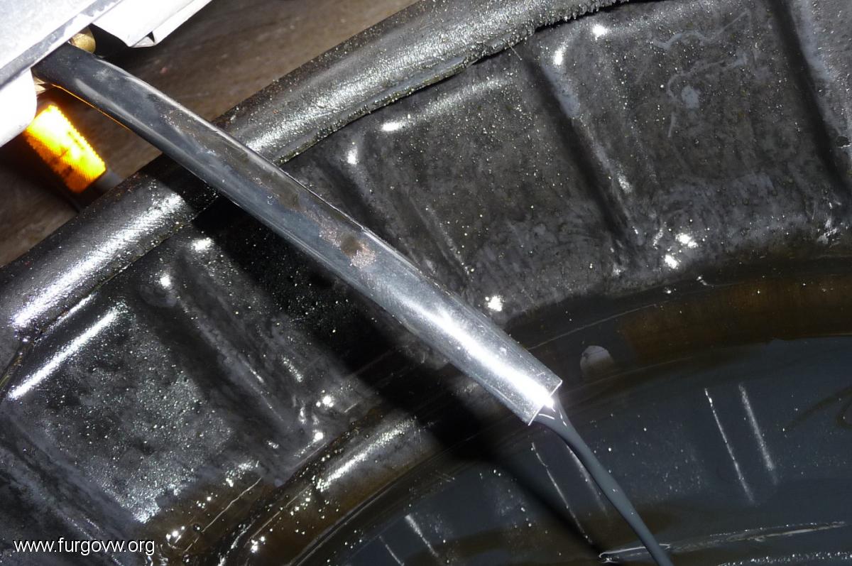

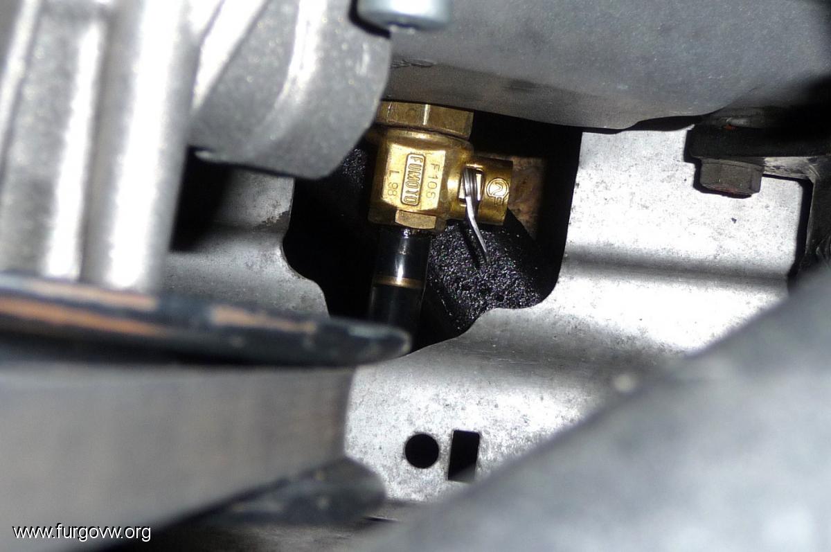

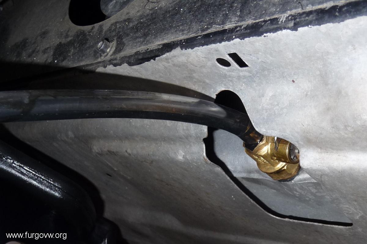

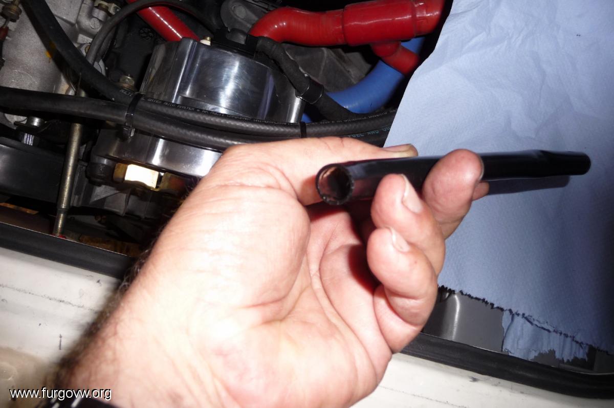

he aqui unas fotos que le hice al hacer la revisión y cambiar el aceite:
se instala un tozo de manguito transparente de un palmo mas o menos
colocamos debajo del manguito el recipiente adecuado

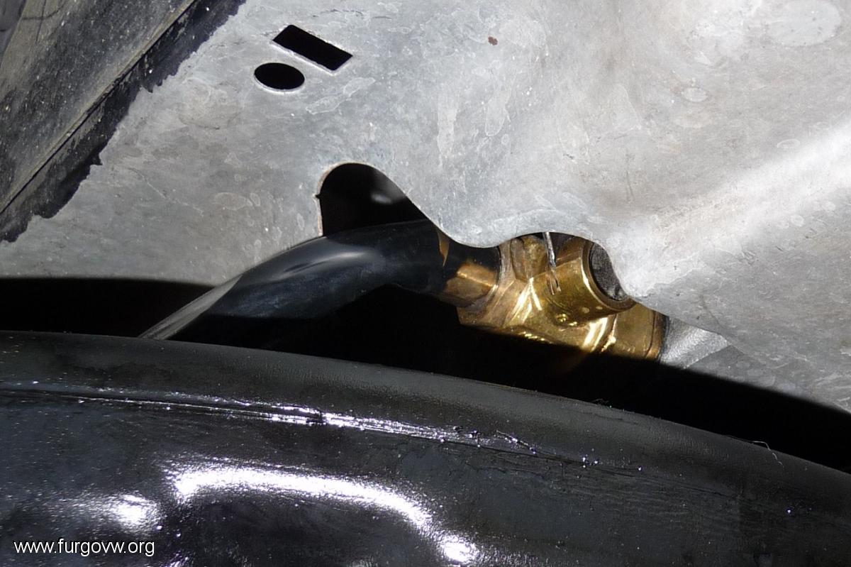

se abre la válvula, cuya palanca iba dura al estar seco de aceite por no haberse usado nunca, pero luego al cerrarla, se nota que el aceite ya ha lubricado el mecanismo y se acciona la palanca con suma facilidad.

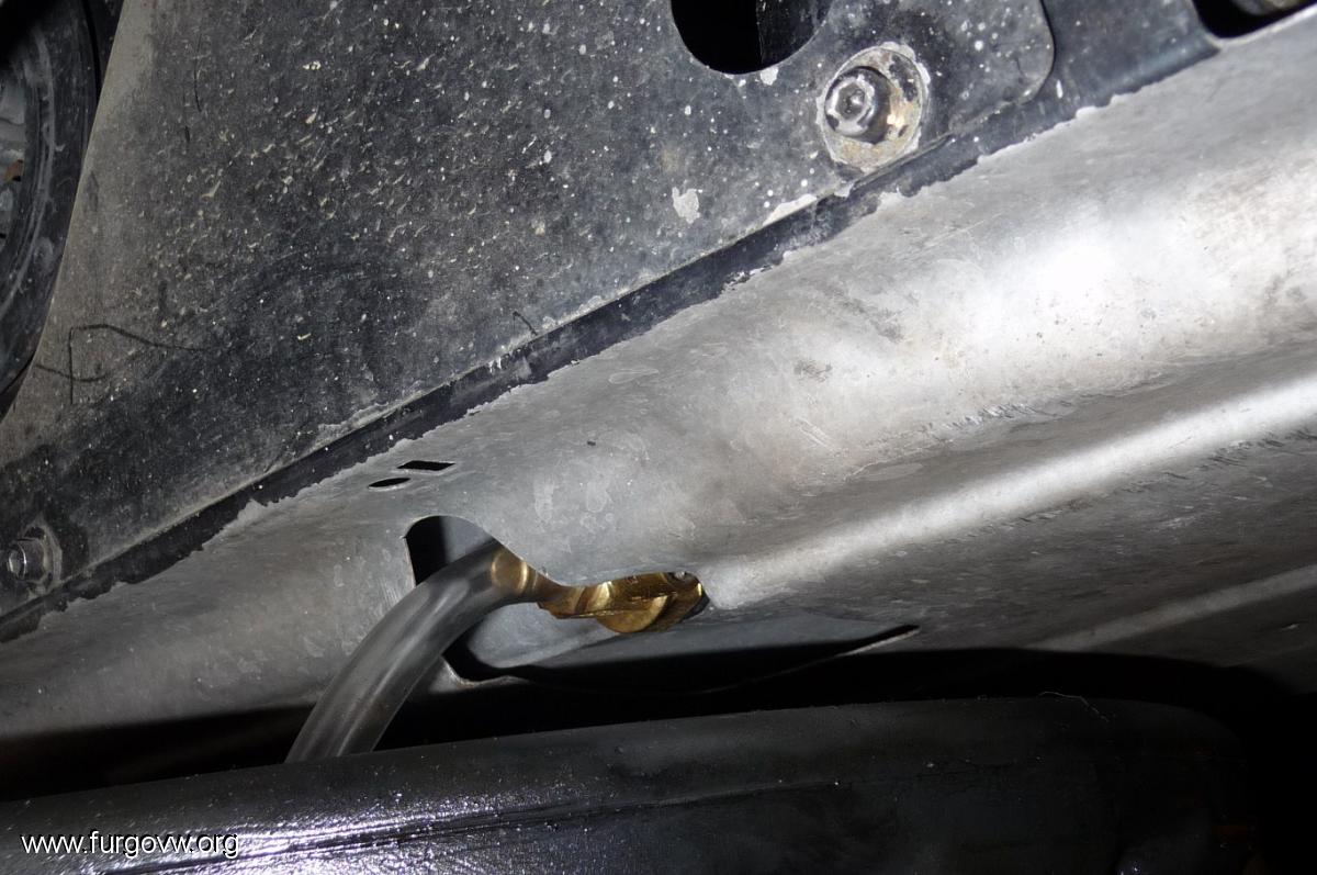

cuando ya no gotea, cerramos la palanca, sacamos el manguito y limpiar con un trapo
por el valor de ese trozo de manguito mejor lo desecho
cambio cómodo y rápido, solo hay que agacharse para conectar y desconectar el manguito, (excepto para hacerle fotos  ;D)  la válvula la he abierto desde arriba por el hueco del motor
