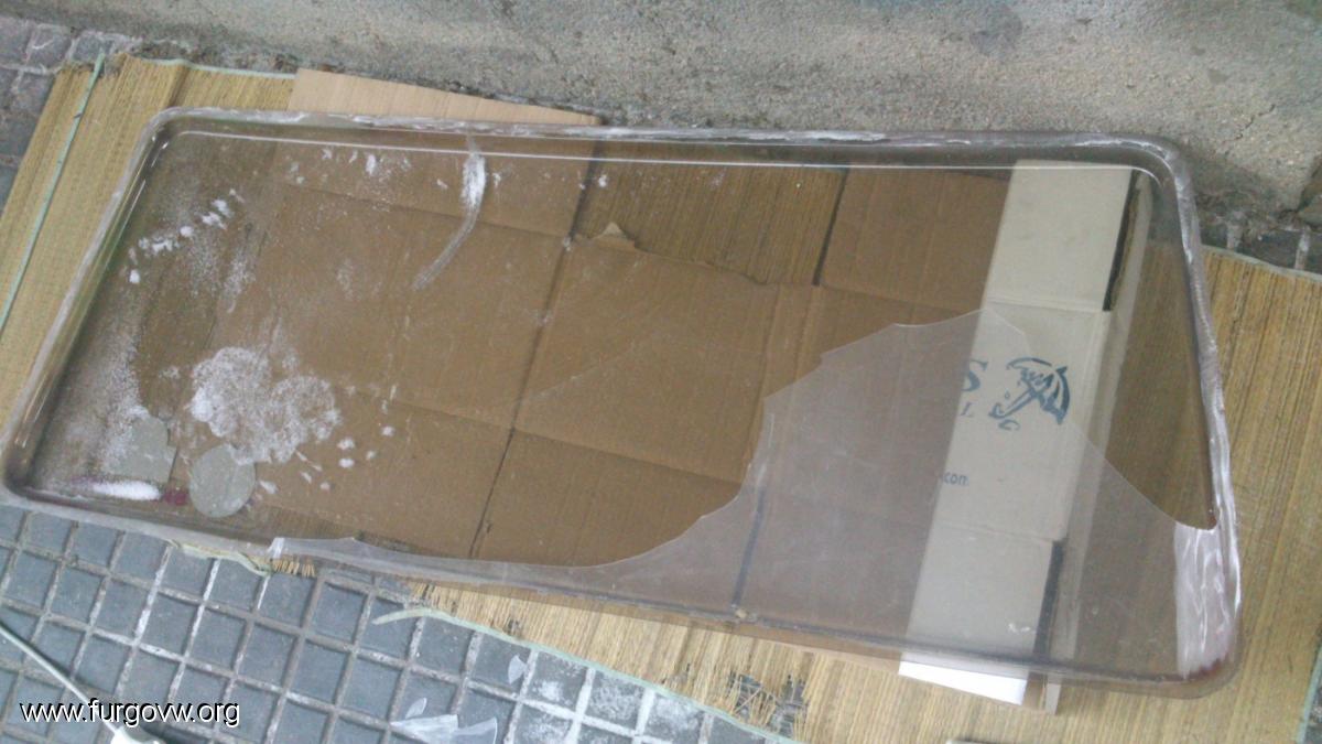

Tube la oportunidad de hacerme con un cristal con una raja de 5 cm y el plástico interior roto por un precio asumible... pensando en que no sabía si sería capaz de arreglarlo...  ???
La mala suerte quiso que la raja que eran 5 cm durante el viaje creció hasta más de 15...
Este era su estado cuando llegó.
Lo primero que hice, y en mi opinión lo más complicado, fue sacarle los restos del plástico interior roto. Utilicé una radial con piedra de desgastar metal. El plástico estaba tan pegado que si tirabas de el rompias la ventana, y con la radial había que ir muy despacio y mojando la ventana para que no se calentara en exceso y se deformara.

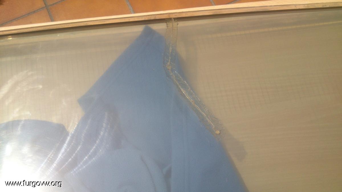

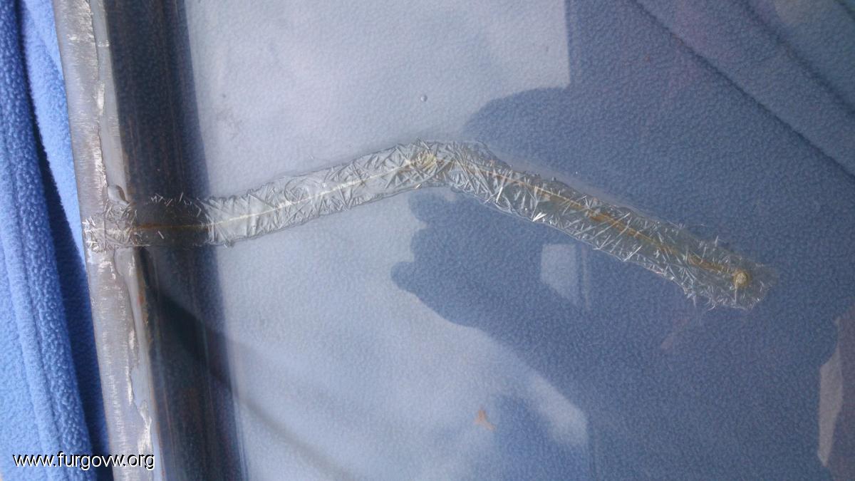

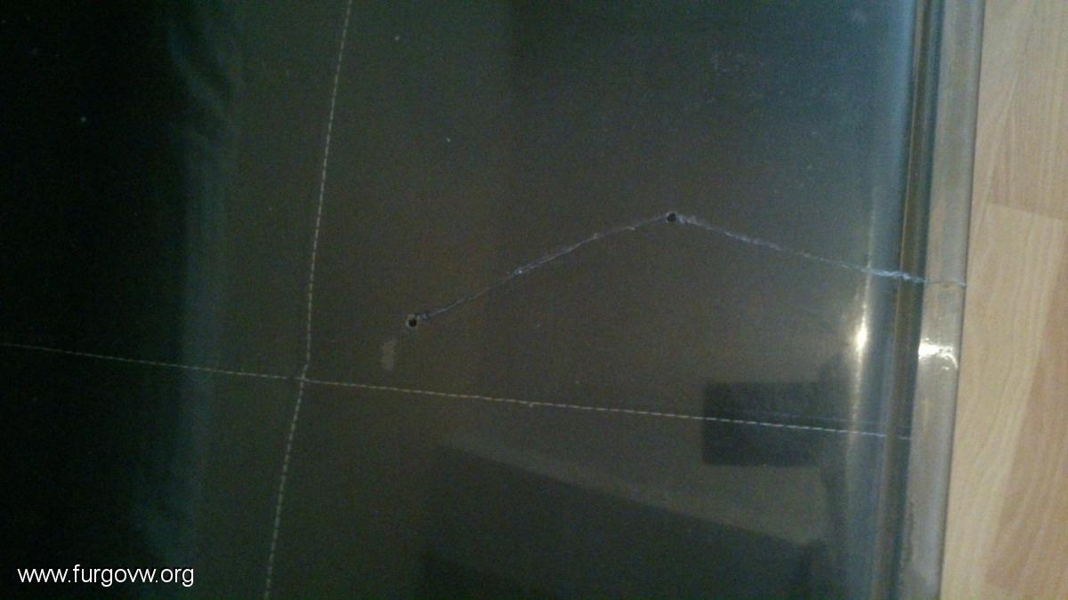

También le hice unos agujeros a la raja del cristal exterior para que no siguiera creciendo... en la foto no se aprecia, pero también pegué la raja con super-glu de ese elástico.
No quedaba demasiado firme  .nono , así que lijé un poco la raja por el interior del cristal y le puse una pequeña tira de fibra de vidrio, con bastante resina a ver que pasaba... y para mi sorpresa agarró bastante bien y quedó firme aunque se notaba bastante...  .palmas

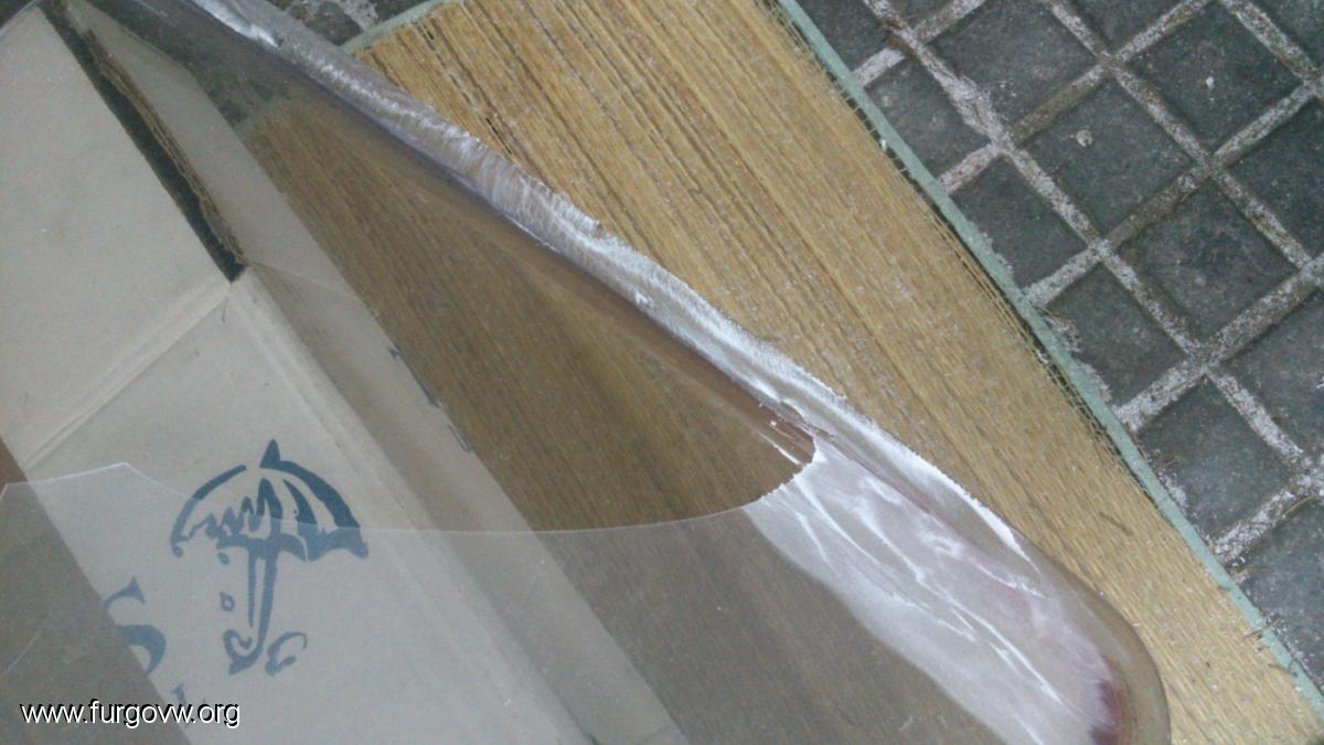

Lo siguiente fue conseguir un plástico para el interior... lo compré aquí:
http://www.plexiglas-shop.com/ES/es/xt-allround-8ny276huqre/plexiglas-xt-allround-incoloro-0a000-gt-r25m4bu79qa~p.html
Fué ese mismo del enlace con espesor de 1,5mm tenía miedo que fuera muy delgado, porque el otro parecía de 2mm, pero al final quedó bastante bien.
No tengo fotos del proceso de cortado de la plancha de plexiglás  .confuso1 , pero lo hice marcando con rotulador sobre cinta de carrocero previamente pegada al plexiglas y usando el cristal exterior como plantilla. Para cortar utilicé radial con disco de corte fino. Hay que ser muy rápido para que el plástico no se caliente demasiado, y dejé unos milímetros de margen por si acaso.

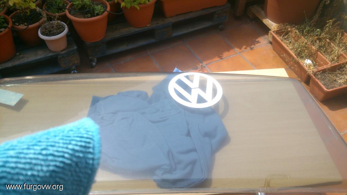

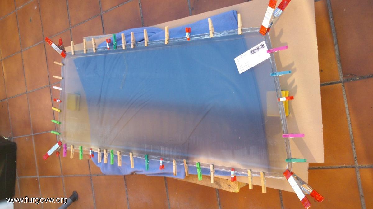

Después de limpiar bien el crital exterior e incluso pasarle un kit de pulir plásticos de esos que se compran en brico-king, pegue los dos plasticos con esto:
http://pinturas.opentiendas.com/tienda/colas-y-adhesivos/fischer-ms-cristal-efecto-express-300ml

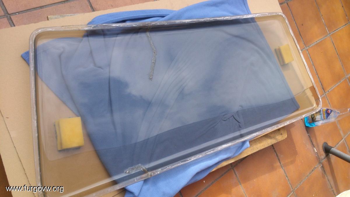

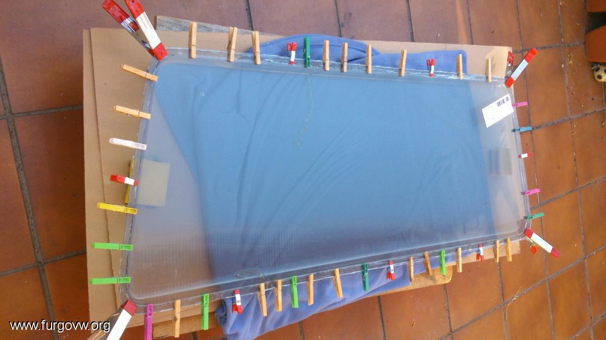

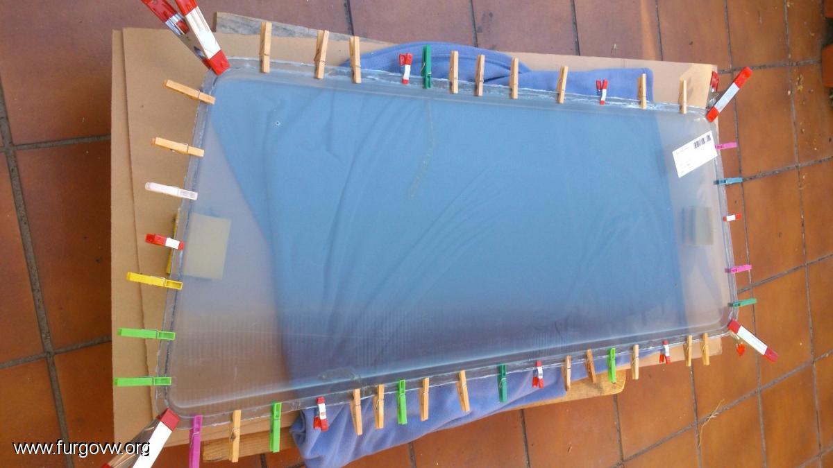

Aquí unas fotos del proceso de pegado:
Por cierto, antes de pegar el plexiglas, le hice un par de agujeros que llevan estas ventanas... no se si se puede apreciar en la foto...

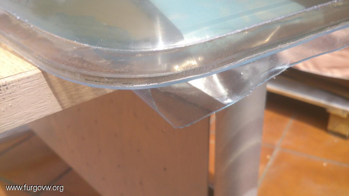

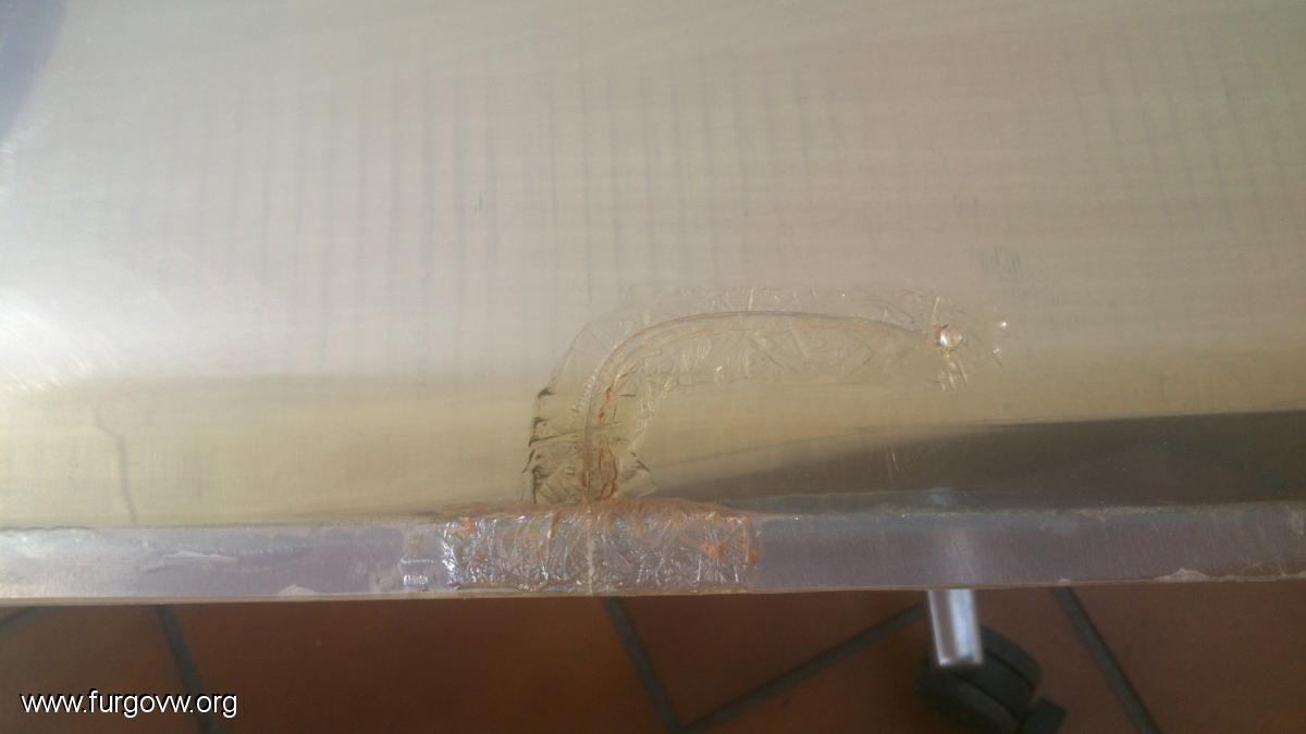

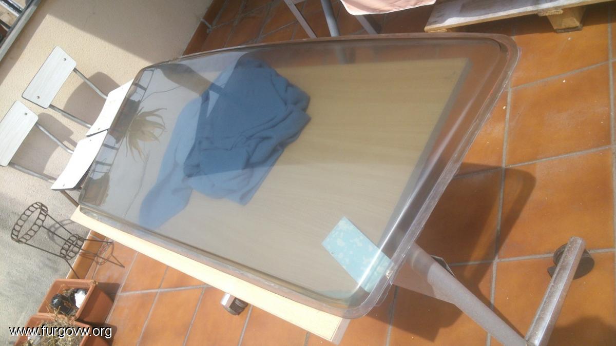

No sabía si pegaría bien, pero resultó que quedó bastante fuerte, lo siguiente fue pasar la radial con disco de desgastar para dejar los dos plásticos justo a la par, una operación delicada...  .loco2
Un detalle de una esquina con los dos plásticos ya a la par...
Y el resultado fue bastante bueno, para mi opinión...

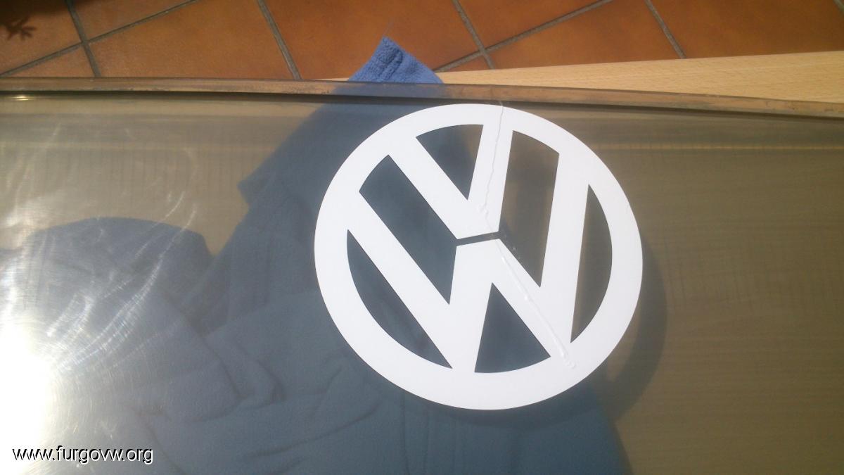

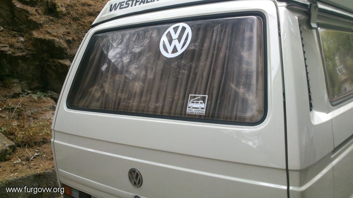

Aunque la raja se notaba bastante...  :'(

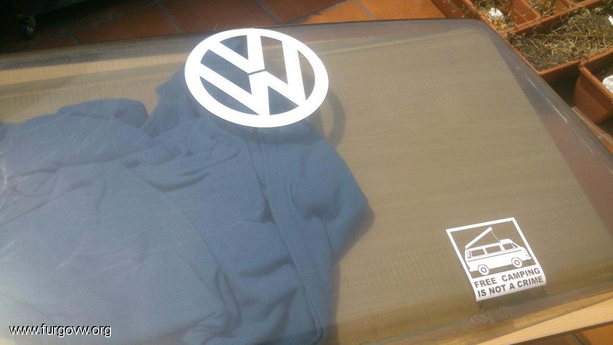

Así que una pegata de vinilo bien situada...
Y ya se nota menos!!!!  .palmas

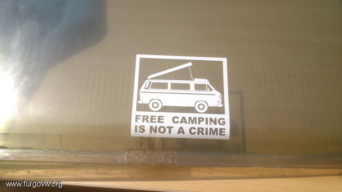

Había otra rajita más pequeña... e hice lo mismo... con una pegata más reivindicativa.  .macarra

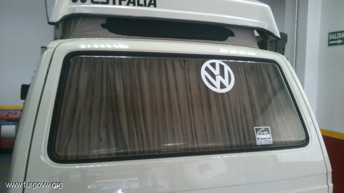

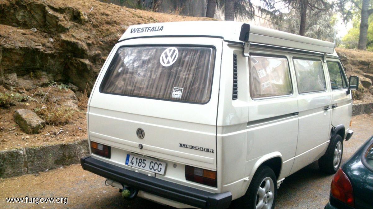

Y el resultado final fue este:
Ahora sólo queda probarla en condiciones de frio y calor extremo y comprobar que aguanta fibra a las posibles dilataciones y esas cosas...
Este finde mismo voy a subir a manzaneda a pasar la noche para ver como resulta y si resiste a la condensación... ya os contaré... pero creo que tiene pinta de funcionar...  .bien
