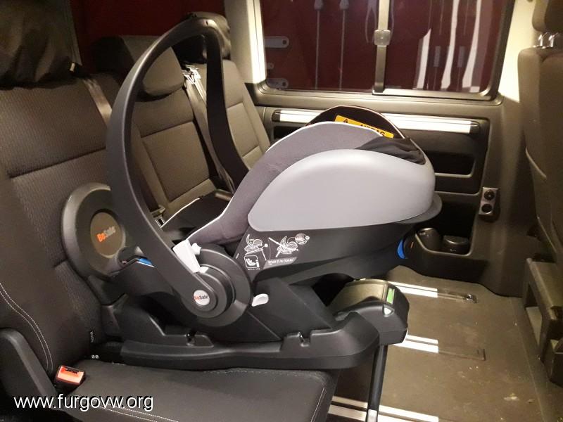

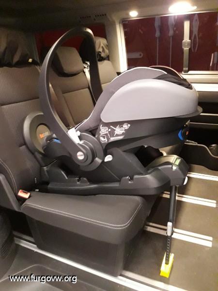

Esta tarde me paso con la furgo a probar en la tienda modelos. Luego os comento resultados. Yo parto de la T6 nueva a ver cual se adapta mejor..
Encergo84

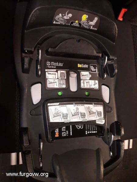

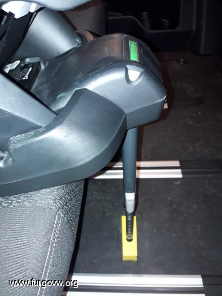

Bueno, pues ya estuve en la tienda, y al final compramos la silla BeSafe Modular. Decían que es la que luego te da más espacio con el Grupo 0-1 a contramarcha. Probamos en la furgo y va perfecto. Se sorprendieron que tuviera dudas, ya que decían que tenia espacio de sobra. Lo del pié de la base, no había problema. Sólo hay problema cuando los vehículos tienes un suelo hueco.
He aprendido bastante en estos días sobre bases isofit y demás. Podéis preguntar ahora que lo tengo fresco. jeje

En general.. A los vehículos con el suelo hueco. Al fin y al cabo la base ejerce una presión hacia abajo.. si hay hueco..No termina de tensar nunca..

en una gv que lleva el escalón, he visto de un amigo una axkid con su pata, y sí que tensa. La pata va sobre la tarima, efectivamente va "hueco" debajo. No es lo ideal sin duda, pero sí que permite tensar. Lo que va peor es el tipico coche moderno que lleva un hueco para guardar juguetes debajo de los pies, que es una tapa de plástico que está pensada para pisotear un poco pero imagino que limita un poco la tensión de los cintos del low tether (o a lo mejor no, depende del material y del coche... ; mi coche es viejo y no tiene esas modernidades ;D
Si lo piensas en la GV, si un golpe frontal ejerce tal presión que rompe la tarima la pata... malo para el niño en cualquier caso. Además que va sujeta por cinto/isofix al asiento, rotaría lo que el culo de la banqueta le permitiera, pero no se va  a soltar (de hecho hay muchas sillas homologadas que no llevan pata)... Quiero decir que aunque no es lo ideal, no por eso vas a dejar de montar en una  GV una buena silla a contra marcha con su pata, para poner una sin pata o con un tether hacia atrás que vaya usted a saber dónde enganchas... (a la tele, a la puerta del WC... .meparto )

es posible... aunque lo cierto es que la mayoría de las sillas nuevas buenas (sobre todo de enanos más enanos) llevan pata... y una silla sin pata no puede compensar esa giro sobre el eje del isofix o cinto (hacia abajo vaya) que la pata frena  - la cosa es que en gv si el golpe es muy violento rompería el suelo, pero vaya tiene que ser violento). Y si no lleva pata, ese giro no se compensa... salvo que lleve el tether que se engancha hacia la parte de atrás del coche (normalmente al respaldo por el lado del maletero llevan un gancho, en una gv no claro)... pero a mi me parece más estable la pata.
Yo he visto la instalación en una gv de una con pata (axkid minikid), como decía, y me da bastante buen rollo ( y soy muy desconfiado con todas estas cosas no creais jeje). Una cosa que se puede hacer si tenemos dudas, es añadir una tablita, o pletina (mejor que no haya metales sueltos por la furgo, pero bueno), entre suelo y la pata, de forma que si hay golpe la presión sobre el suelo es menor (la fuerza se reparte por la superficie de la placa de madera/metal), de forma que se reduce la probabilidad de partir la madera/tarima/material que sea que lleve el escalón. Pero no sé si merece la pena, ahí lo dejo por si alguien lo considera...
