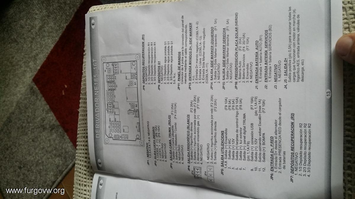

Buenas a todos!! Os quería comentar algo que me ha pasado para que andeis con ojo los que teneis placa instalada a la preinstalación de la furgo en los modelos de trigano, el caso es que andaba medio mosca con la instalación de la placa y me dió por desconectar la batería en el desconectador que hay debajo del asiento del conductor, con placa conectada y  a cielo abierto, al momento también encendí el panel para comprobar si realmente me cortaba la alimentación tanto de la batería como de la placa. Lo que pasó fue que el voltaje en el panel empezó a subir hasta los 18/19 voltios y conecté rapidamente la batería volviendo a bajar a los 12/13 voltios normales.
Supuse que era debido a que la placa estaba conectada después del desconectador, es decir, el desconectador aisla la batería de la instalación pero no la placa, y el regulador de la misma al no reconocer la batería deja pasar toda la alimentación que da la placa.
Como esto eran suposiciones mías decidí preguntar directamente al que me instaló la placa en el concesionario, total que me quedé como estaba, no supo decirme xq pasaba eso ni como estaba la instalación, solo me dijo que eso era normal y que venía con la instalación de fabrica.
Bien, entonces me puse a investigar un poco en los esquemas de la instalación y en la propia furgo,  éste es el esquema eléctrico del derivador/caja de fusibles que va debajo del asiento:
Efectivamente era como yo suponia, si os fijais la Jp16 sería la entrada de la placa, lleva cuatro pines 1- bateria auto 2-bateria servicios, 3-encendido y 4-masa. Mirando en la furgo solo estan ocupados los pines 2 y 4 con los cables positivo y negativo que vienen del regulador y la placa (estos cables vienen preinstalados de fábrica desde ahí hasta detras del panel de control superior). Mirando el esquema efectivamente podeis ver que estos cables están conectados a la batería auxiliar pero antes del desconectador y a través de esta caja de derivación, dando alimentación a todos los componentes de la vivienda aunque se desconecte la batería auxiliar. Lo suyo sería que estuviesen conectados directamente a la batería o por lo menos entre el desconectador y la batería.
A raíz de esto he decidido hacer algunas modificaciones en la instalación, he cambiado el regulador de 15€ que me habían puesto por uno que me permite seleccionar manualmente el voltaje de salida de la placa hacia la instalación, he puesto una pequeña caja de fusibles a la entrada de los positivos del regulador que, a la vez que me proteje la instalación me permite desconectar la placa a modo de interruptor  (quitando el fusible).
Como veis el pin num.1 del conector Jp16 sería el encargado de cargar la batería del motor a través de la placa pero por lo menos en la mía está sin uso, simplemente puenteando los pines 1 y 2 (que son los positivos de las baterias) la placa cargaría ambas baterías y no solo la de servicio (esto no es conveniente ya que las baterías estarán conectadas tanto en carga como en uso). Yo lo que voy a hacer es poner un selector de baterías para poder elegir si cargar una u otra, o las.dos a la vez. Esto es interesante para cuando echas mucho tiempo parado o sin usar la furgo poder cargar tambien la bateria del motor.
