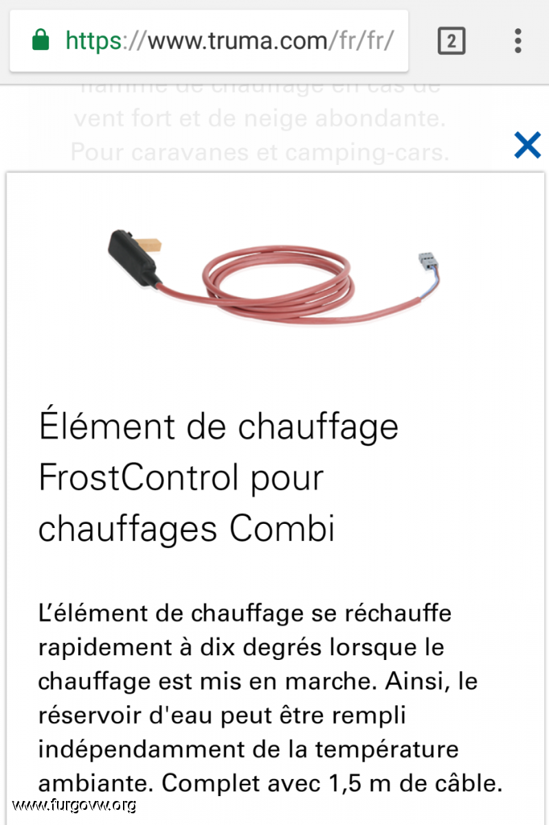

Hola. Preguntas sobre la caldera Truma Combi con el frio.  ???
Con las heladas para que no se me congele el agua dentro de los grifos y puedan partir, cuando la aparco apago la bomba del agua y abro los grifos para que escurra el agua que tienen dentro y los dejo así abiertos hasta el siguiente fin de semana. Esto es lo correcto?
Cuando vuelvo la caldera truma combi por la helada ha tirado el agua como medida de protección para no reventar. Me cuesta mucho tiempo armarla porque está todo muy frio y me salta el botón. Lo que hago es encender la calefación al maximo con la caldera sin agua para que se caliente y poder armar el botón de la caldera.
A partir de ahí ya puedo llenar el depósito de agua sin que la tire. Lo único es que con frio tarda mucho la caldera en dejarse armar. Os pasa a todos igual?
Me hace perder mucho tiempo cuando lo que quiero es cargar y salir. Teneis trucos para tardar menos?
Gracias. Un saludo y Felices Fiestas.  :)
Sacado del pdf. de instrucciones de la Truma:
Truma suministra un elemento de calefacción como accesorio (Nº de art. 70070-01), que se acopla a la FrostControl y se fija con una chapa de seguridad. Este elemento de calefacción calienta con la Combi D conectada la FrostControl a aprox. 10 °C. De este modo, el calentador puede llenarse poco des- pués, independientemente de la temperatura en el espacio de montaje.
Esparbel
O si tienes 220 v enchufale con un buen secador.  ;D
Esparbel
He encontrado como es el calentador de la Frostcontrol. Lo que no he encontrado es el precio.
