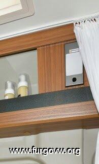

Este peazo foco es el de la globecar

Yo le llamo el mierdafocoese.
Desde luego sera de las primeras cosas q modifique en la mia cuando la tenga....

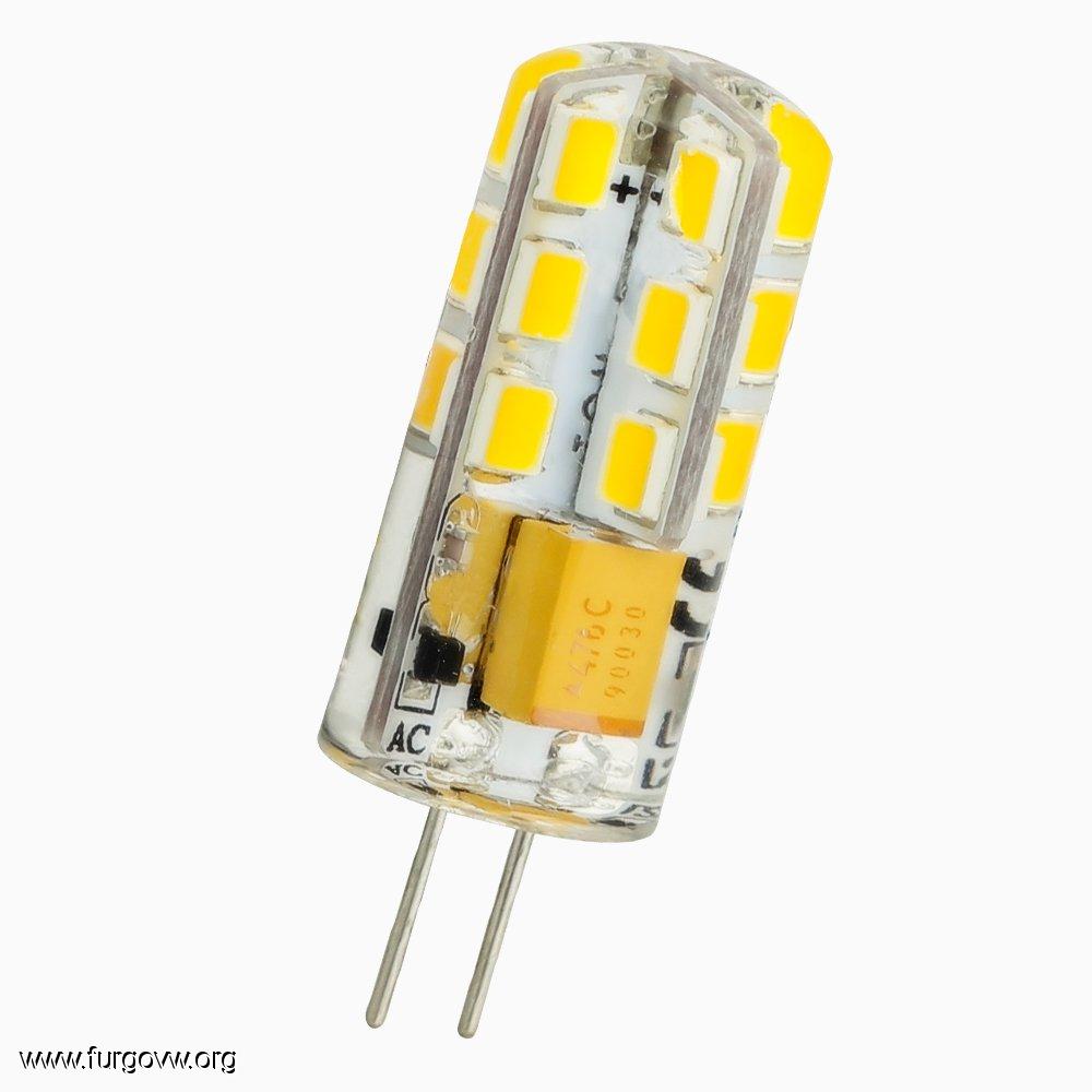

Yo le cambié la bombilla le puse otra de 4W y 350 lúmenes y me da la impresión que da mucha más luz. Además puedes elegir entre luz blanca fría o cálida dado k por un lado alumbra más blanco que por otro.
https://www.amazon.es/gp/aw/d/B00YA0P9QQ/ref=pd_aw_sim_sbs_201_of_4?ie=UTF8&psc=1&refRID=0F66MS7J15TWHZK1RNB2#

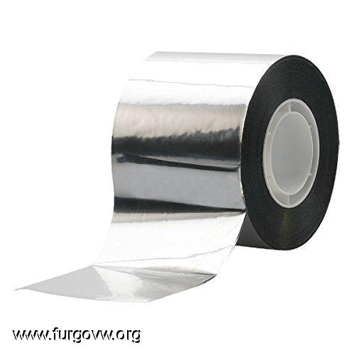

También forre todo el interior con cinta de aluminio espejo, algo que siempre hago,  que logra un mayor aprovechamiento de la luz generada.
https://www.amazon.es/gp/aw/d/B00ZRTL8JG/ref=mp_s_a_1_4?__mk_es_ES=ÅMÅZÕÑ&qid=1482454047&sr=8-4&pi=AC_SX236_SY340_FMwebp_QL65&keywords=cinta+aluminio+adhesiva&dpPl=1&dpID=41KGU9ZpX-L&ref=plSrch
Aún así el plafon no tiene la categoría que se espera de una Globecar y es una de las cosas que tengo pendiente de cambiar cuando encuentre algo con caché.
