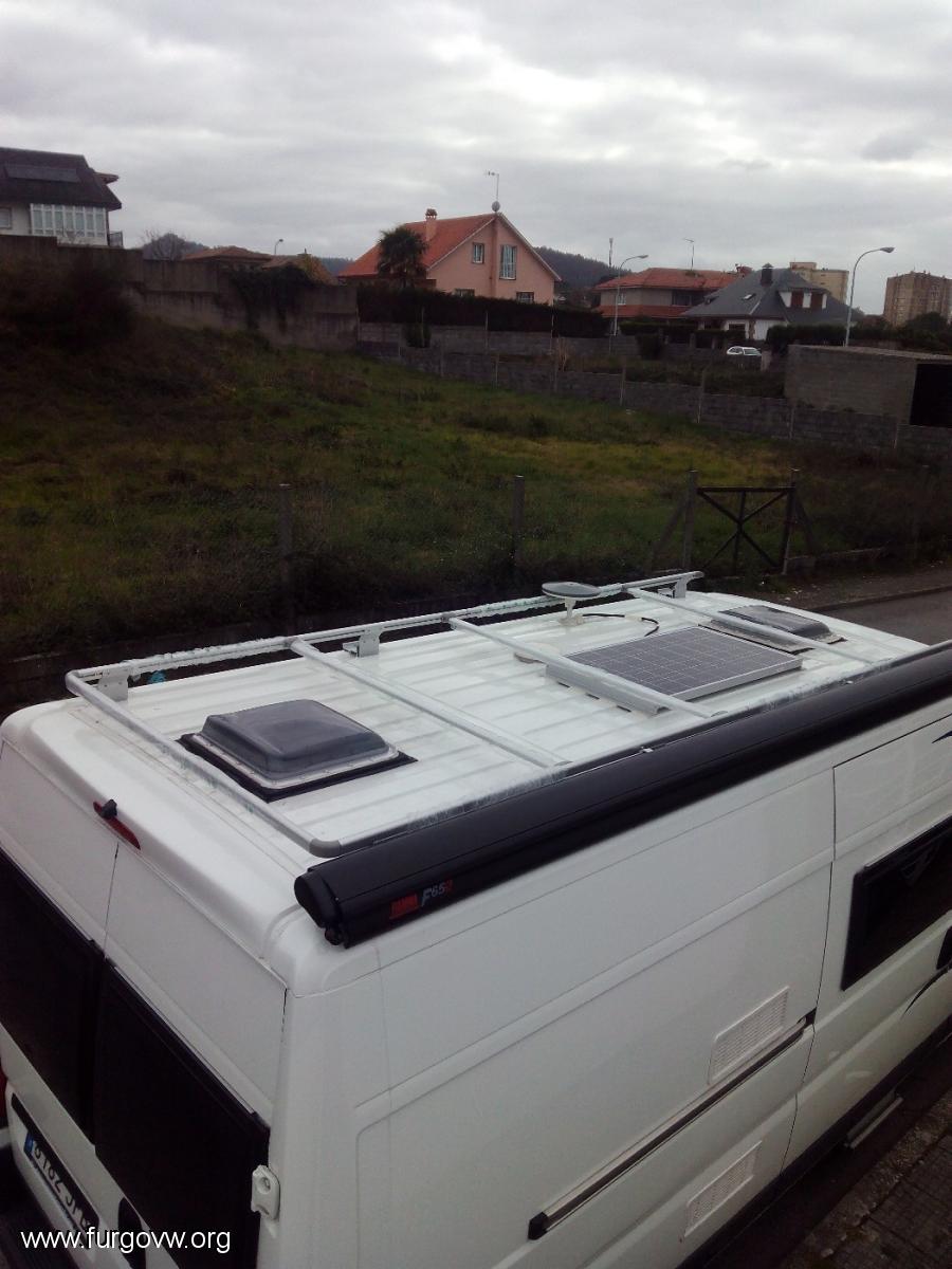

Marzo 03, 2016, 16:20:41 pm #3473 Ultima modificación: Marzo 03, 2016, 16:25:05 pm por vilaxoan
Para los aficionados al surf, ahí OS dejó lo que creo que es la mejor solución
Además la baca nieve con soportes para el toldo, así que ahora me sobran unos soportes, si alguno tiene pensado montar toldo le vendo yo los soportes a mitad de precio

Cita de: vilaxoan en Marzo 03, 2016, 16:20:41 pm
Que baca es esa?referencia?precio?
