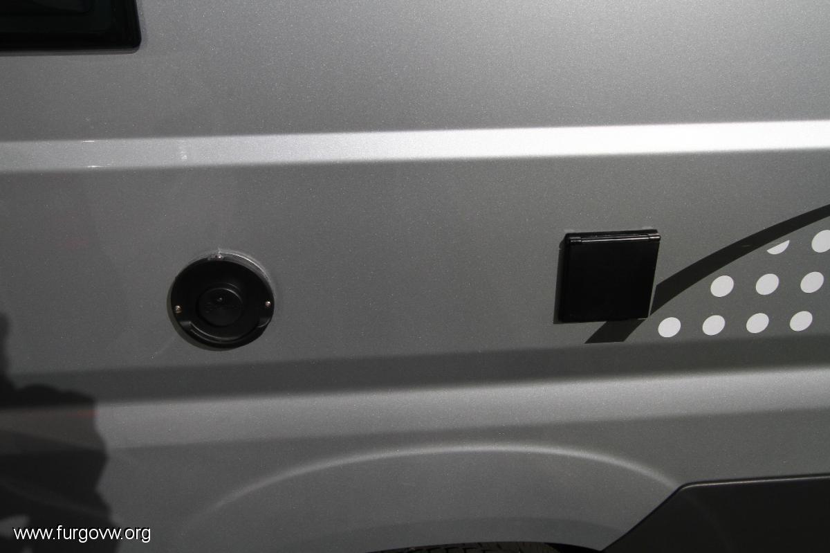

Hola
En la Globecar la admisión de aire y el escape de gases comparten "chimenea" y no tiene tapa de quita y pon.
Es el redondito de la izquierda. La mitad inferior es la entrada de aire, y la superior la salida de gases. Nos han advertido de que tiene que estar libre (por ejemplo de nieve) ya que si no se apaga el boiler, por seguridad.

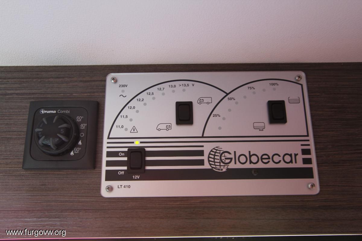

Hola
El mando de la Globecar
La rueda exterior es el seleccionador de agua caliente y calefacción (la posición central es apagado)
La rueda interior es la selección de la temperatura de calefacción (no se ven los números pero tiene una escala de 5 pasos)
Tiene dos leds: uno verde para indicar que el boiler esta encendido y uno amarillo que se apaga cuando llega a la temperatura (bien del agua, bien de la calefacción) deseada.
La cale solo la hemos puesto dos veces, y para probarla.
Cuando seleccionas el agua caliente (nosotros siempre a 60º) se enciende el piloto amarillo y cuando alcanza esa temperatura se apaga (unos 20 minutos) y sabes que ya puedes ducharte  .ereselmejor
