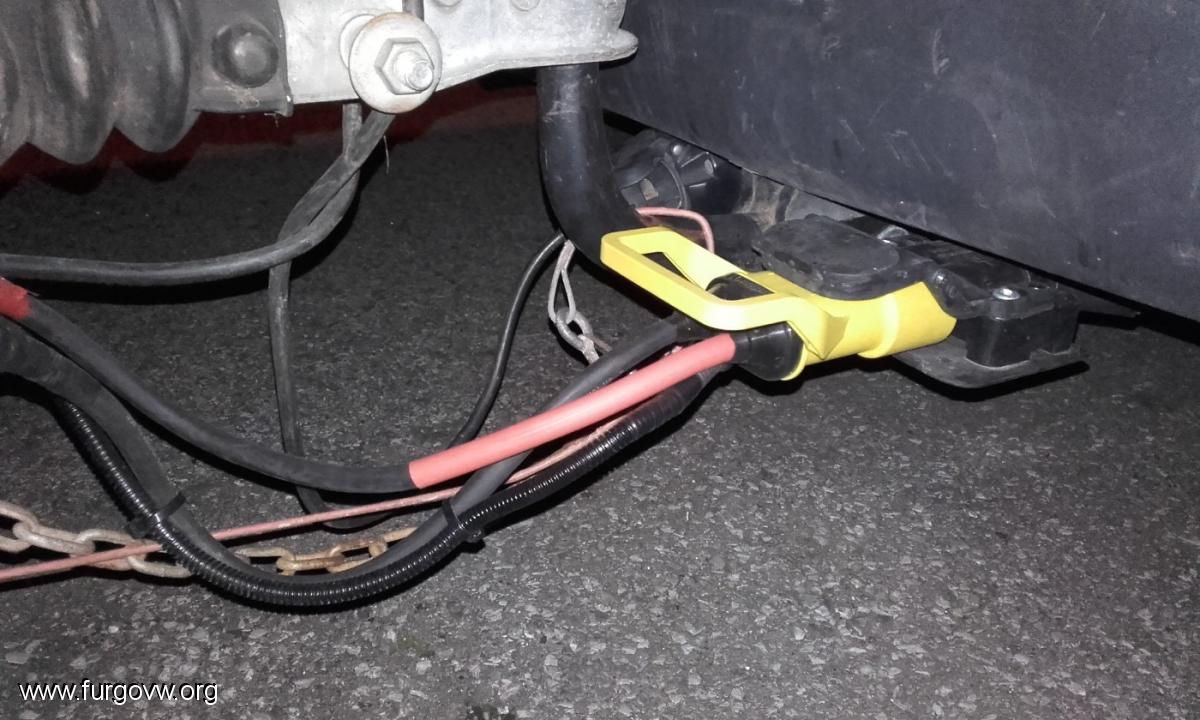

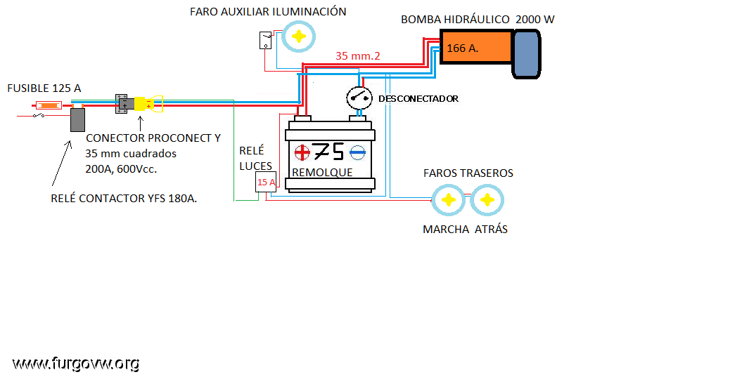

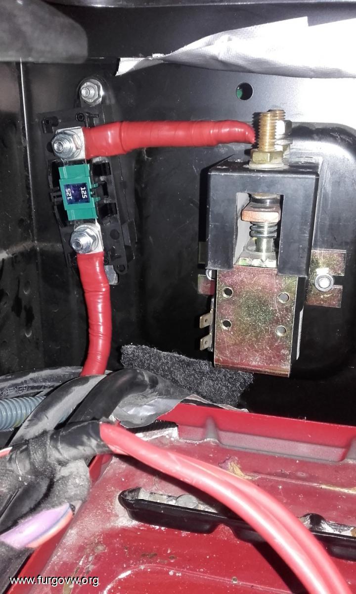

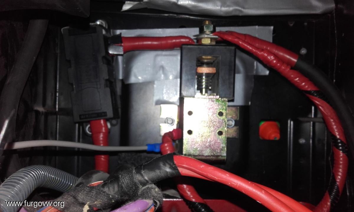

Bueno, hola de nuevo compañeros, aunque el tema que voy a mostrar es de hace unos meses, yo solo quería agradecer a todos, los que ayudaron , los que opinaron , los que lo han leido...al foro en general.
Mis necesidades energéticas por cuestiones particulares y profesionales son bastante altas, el caso es que como comentaba hace tiempo, tengo un remolque de carga general con bateria  propia, y una bomba electrohidraulica que mueve una botella hidraulica de 3,5 toneladas..
que tenía una toma de  de alimentacion ISO 24V, que a todas luces era necesario cambiar por algo mas "potente", pues el uso ocasional del remolque  y la constante demanda de corriente para levantar la botella , digamos que no tenía tiempo físico a cargar la batería del remolque.
Despues de tiempo juntando todas las piezas y aunque hace 2 meses que lo tengo todo instalado,y como sé que os molan ( y a mí ) las fotos de todo,  quería exponer aquí el resultado final, el ESQUEMA:
Fusible de 125 Amperios y contactor, junto a la batería principal que hay unos 14 cm libres,  debajo del asiento del conductor.

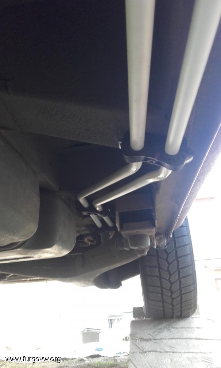

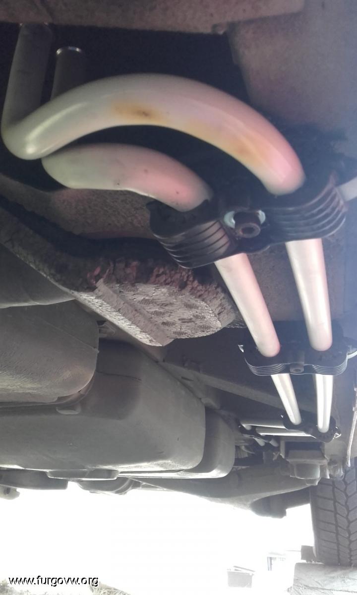

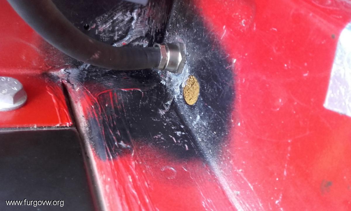

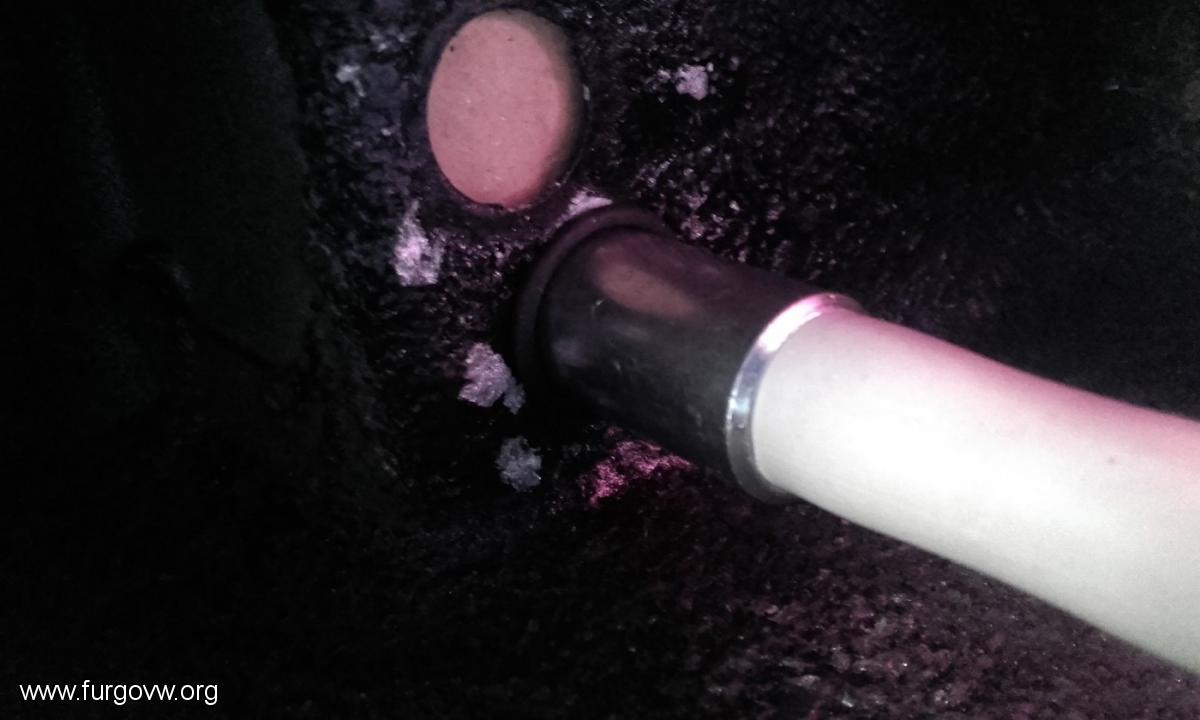

Se procede a la instalación exterior, simulando los tubos de la calefacción auxiliar trasera, con tubo de PVCde instalación exterior, manguitos y prensacablesmetálicos, los cuales hubo que modificar y poner juntas tóricas procedentes de  fontanería para asegurar su estanqueidad.
Se han tenido que doblar con el cable de 35 mm2 tipo SOLDA , que es elástico,ya introducido, de otro modo no pasaría por dentro del tubo una vez doblado, con grapas originales de los nombrados tubos de calefacción e intentando seguir la forma...
Se han necesitado remaches roscados para el atornillado de las abrazaderas.
el resultado del circuito creo que es bueno, en este momento el PVC está pintado de negro , pero no tengo fotos todavía.

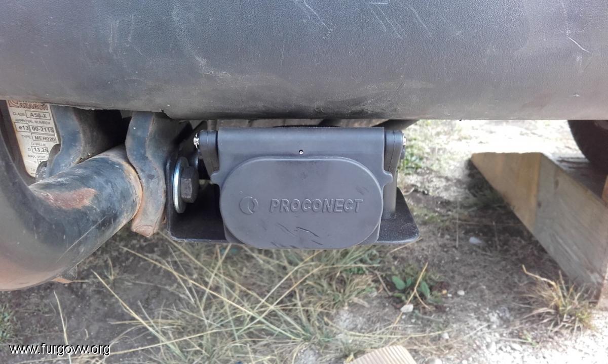

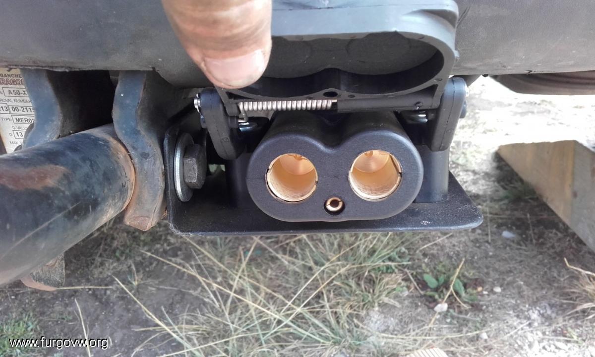

Ahora el final de los cables, con buena sección, y con toma auxiliar central para  señalización de la marcha atrás.
Y con tapa estanca.
Y por último , el resultado con el remolque conectado.
Como habeis comprobado es una instalación casi industrial, para un uso severo, tanto ocasional como continuo, de  modo que no falte energía  y os puedo asegurar que ya no falta , como antes de la modificación .

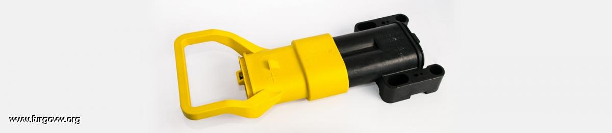

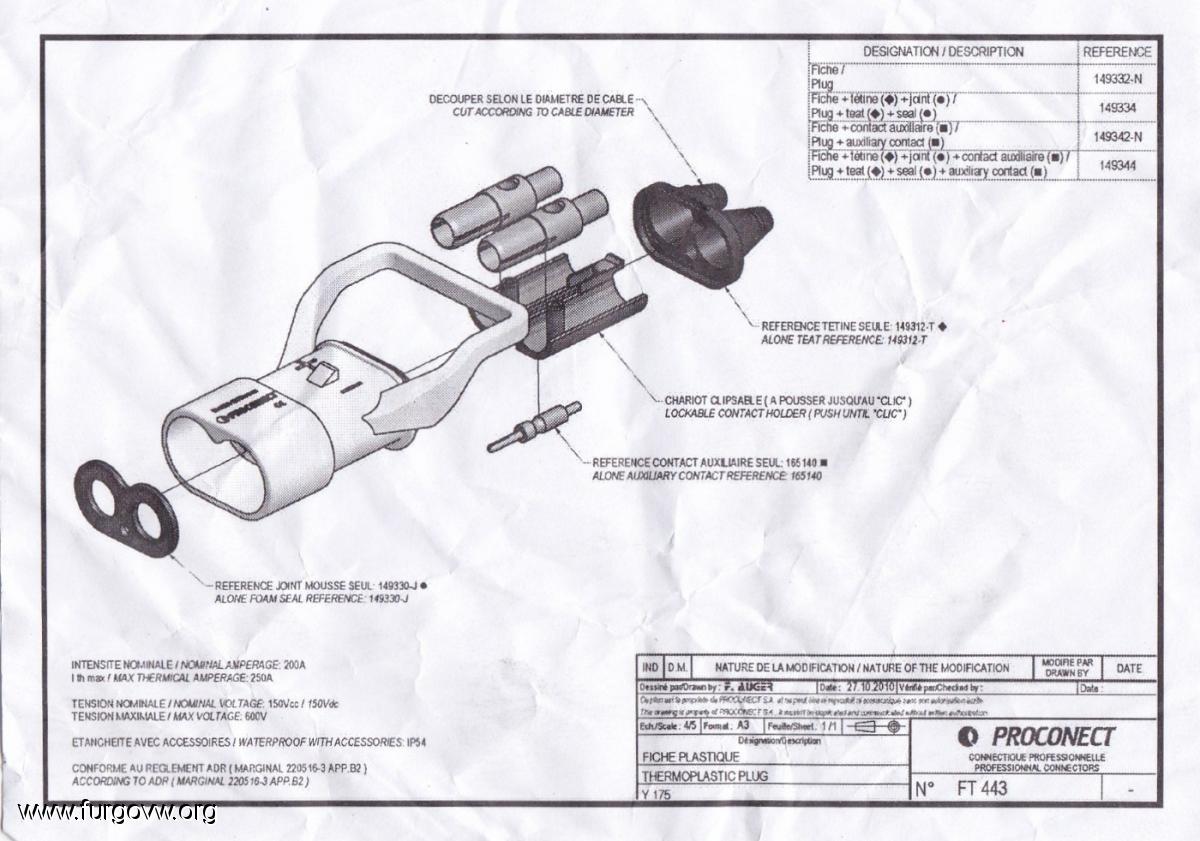

De cualquier modo y para finalizar quisiera exponer que lo que mas "guerra" me dió, fue encontrar un conector con potencia suficiente y a la vez estanco, aunque para ese menester y por seguridad ya le instalé el Contactor de alto Amperaje, pues no quería tener 125 A. de potencia cuando no se necesitaban tan a la mano  .nono .
Después de una búsqueda exhaustiva   e infructuosa en el sector automovilistico, busqué en el sector del transporte y  servicios pesados, y ahí hay mas abanico de productos con suficiente tolerancia para mi propósito y muchísimo mejores de precio.
Conector macho y hembra que soportaran 125 Amperios con holgura, este modelo soporta 250 Amperios como máximo, de construcción sólida y con repuesto a mano, contactos para cable de 35 mm2 de sección y con un auxiliar para 4 mm2,este modelo encajaba como anillo al dedo,  ídem para el contactor.
Materiales  que conseguí en una Empresa llamada Proexsa  , filial del fabricante frances (Proconect), con un  servicio muy profesional , eficiente y rápido, muy recomendables.
http://www.proexsa.net/
Ya me he hecho con otro juego de los mismos para poder conectar el winche al remolque y evitar desconectar el remolque de la furgo  cuando se usan simultaneamente varios consumos (winche e hidraulico...)

Gracias por las fotos, el esquema y el "curro". . .  es una pasada. . .  a alguien servirá de acicate para empezar a hacer su pequeña instalación de la segunda batería viendo el desarrollo de la potente instalación de tu segunda batería...
