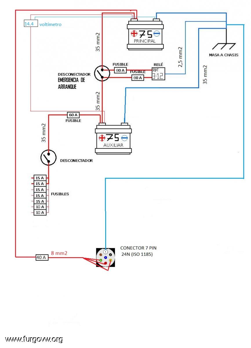

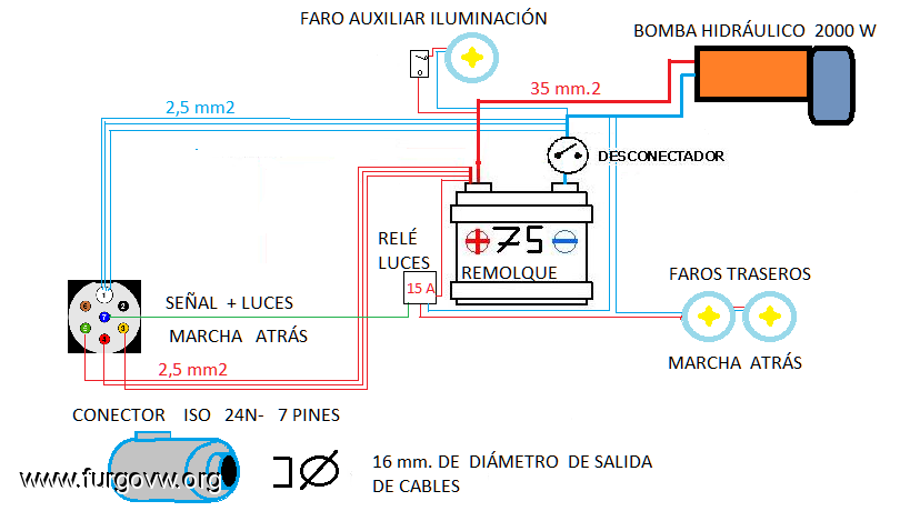

Bueno, ya tengo los esquemas terminados:Una imagen ....
Instalación del remolque .
La sección del conector es de 16 mm de diámetro , con en ese hueco (de momento) me tengo que apañar .malabares

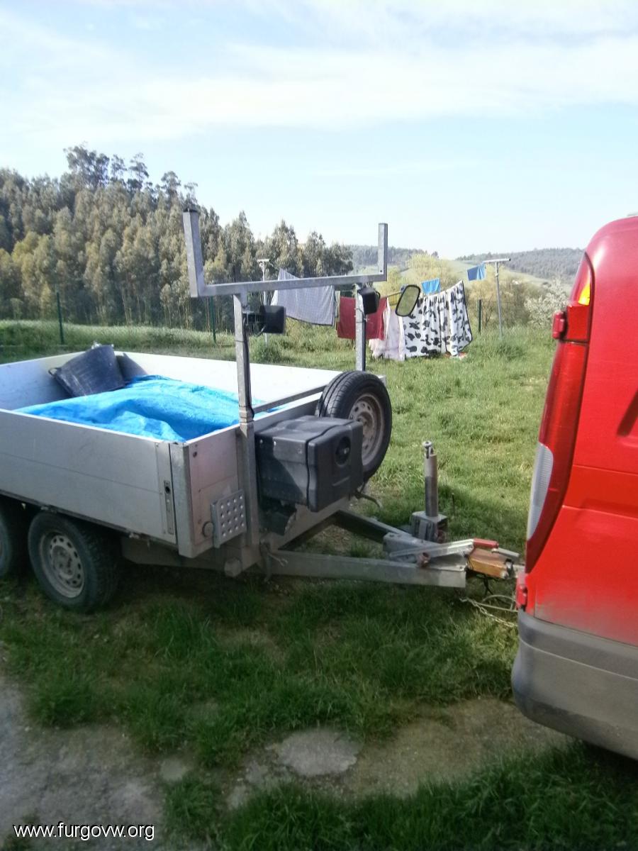

El susodicho, la batería va alojada debajo de la caja de carga, para hacernos a la idea ,  justo detras de la cajón negro del  portaherramientas.

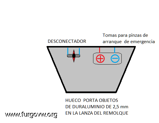

Y ya pensando como hacerlo le quiero instalar un hueco porta objetos con tapa
en la lanza , que es la estructura  con forma de triangulo de la parte delantera donde vá el enganche y accesorios.
Le voy a instalar en ese hueco; el corta corrientes y unas tomas para poder enganchar unas pinzas  directo a la batería
del mismo, porque cuando se queda si ella, es un engorro de una hora  ponerle unas pinzas , puesto que para ello, hay que meterse debajo del remolque, quitarle la tapa a la batería, luego retorcerse un poco mas para enchufarle las pinzas... .loco2
¿alguién sabe de alguna toma estandarizada para poder meterla en una caja estanca?

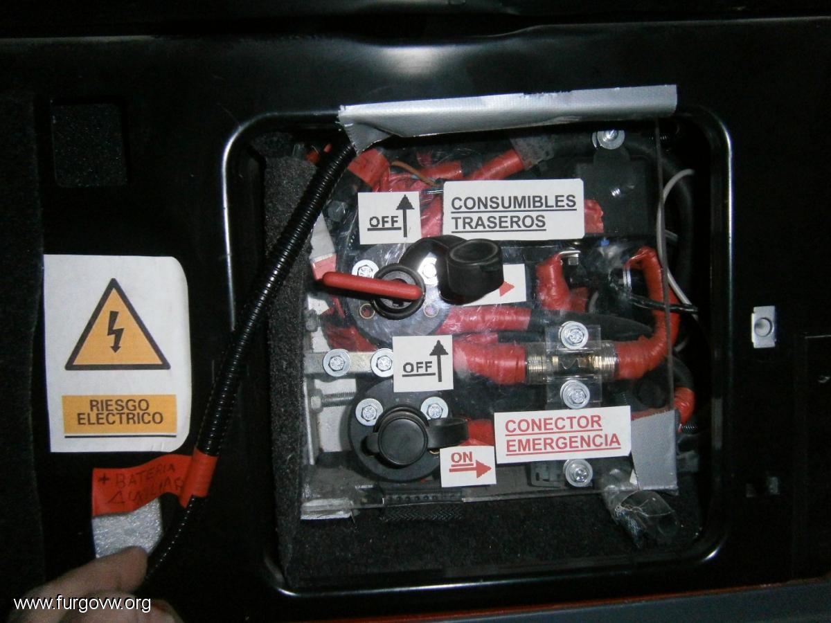

El hueco debajo del copiloto, aloja la 2ª batería, también de 75 Ah., y en metraquilato le he fabricado el soporte de los cortacorrientes, y los fusibles  gordos., en la parte derecha superior se vé el relé automático de espaldas, y aunque se va apretado,  todo esta separado y manualmente no se puede modificar , para sacarlo para diversas actuaciones como cambiar un fusible, la batería ..., con desatornillar un tornillo de 6 mm2 que vá desde detrás de la chapa , sale todo el panel como medio metro.  De otro modo no se mueve ni un mílímetro.
El pequeño corrugado solo lleva un cable  + de 1,5 mm2 hasta el  voltímetro, para controlar las baterías desde el mismo aparato con un botón de doble línea.de ese no tengo foto. :roll:
Y hoy buscando encontré un conector que se adapta a mis necesidades: 35 mm2 en dos cables;es para góndolas de transportes especiales :
HELLA 8JB 001 935-051
Para los pirulos de EMERGENCIA del remolque , para enganche de pinzas , Varilla de cobre de 10 mm sobra, con unos tapones de plastico que se venden ya hechos. Alojados  en una caja estanca y separados en firme, lo mas seguro que por silicona /eléctrica  líquida, solo dejando a la vista los topes de enganchar las pinzas, o eso o un Conector ANDERSÓN. .malabares
Se aceptan ideas y críticas.

Creo que los fusibles de 80 cercanos a los bornes del relé RDT protegen poco, en realidad deberían estar cerca de los positivos de las baterías.
Enhorabuena por el conector de 35mm2

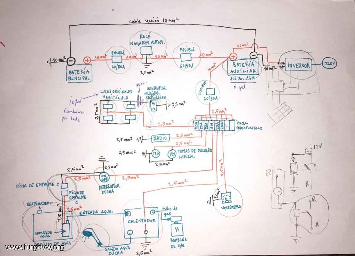

barberovega
Los fusibles son de 60. He conectado uno cerca de cada una de las baterías. Las he conectado en paralelo con el relé automático en medio. Además, he puesto una cajita de fusibles.
El esquema que he seguido lo pongo ahora
