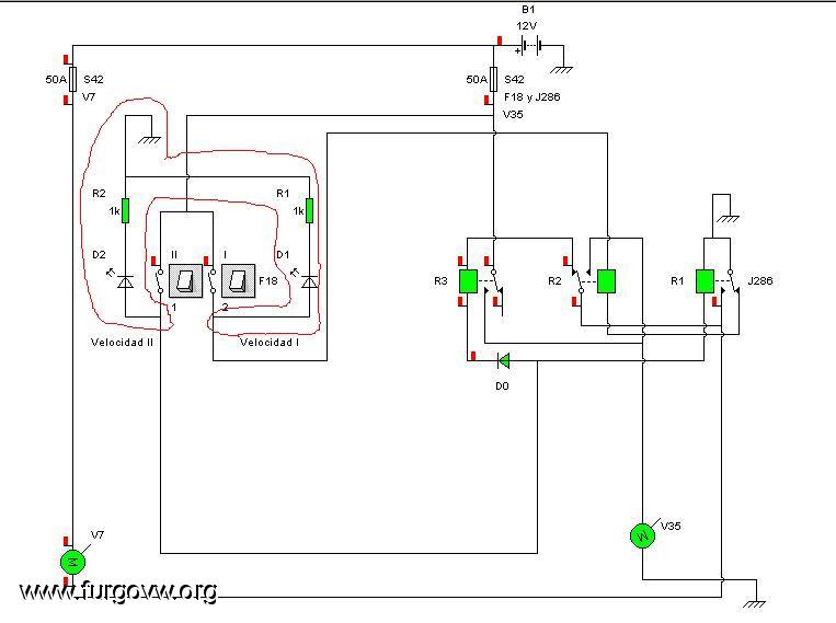

Mira este esquema:
Lo que está encerrado dentro de la figura pintada con línea roja, es lo que deberías hacer: Conectar LEDs D1 y D2 (con sus respectivas resistencias R1 y R2) a masa. Creo que el esquema está bastante claro, pero si no lo entiendes pregunta.
Por lo que explicas creo entender que lo que tu has hecho es conectar tu lámpara de señalización a la parte del contacto del termostato (bellota le llamas tu) que siempre está energizada con positivo directo desde la batería de arranque (mira el esquema)
La manera de encontrar la parte de los contactos del termostato en donde tienes que conectar, la explico así en: http://www.furgovw.org/index.php?topic=292704.msg3524302#msg3524302
Añadid los LEDs D1 y D2, con sus respectivas resistencias, en el doble termostato F18 y podreis monitorizar el funcionamiento de ambas velocidades de los 2 ventiladores de refrigeración.
Para buscar en el termostato F18, los terminales en donde conectar, os será muy util una lámparita de pruebas. Estando el motor frío, los terminales en donde se encienden la lámpara, son donde no hay que conectar.
Para saber cómo se utiliza una lámpara de pruebas que puedes hacerte tu mismo:
http://mecanicalibre.com/lampara_de_prueba.html
Nota.- Te recomiendo que utilices LEDs en lugar de lámparas, consumen mucho menos y cumplen muy bien el cometido de informarte. También recomiendo proteger los LEDs con fusibles de 300mA, por si acaso, ya que los de 50A no te saltarian en caso de algún cortocircuito, antes se quemarían los cables de conexión de los LEDs.
Saludos y que haya suerte.

amikoj
Septiembre 19, 2014, 20:00:54 pm #23 Ultima modificación: Septiembre 19, 2014, 20:02:54 pm por amikoj
El contacto marcado como "3" es el común, el que va a positivo de baterías.
Los contactos marcados como "1" y "2", son los que comandan las velocidades I y II. Aquí es donde tienes que conectar tus lámparas de señalización, LEDs, o lo que pongas.
Perdona que insista en ésto, pero es que no se explicarme de otra manera:
Tu pregunta:
Por lo que me comentas y a ver si lo he entendido bien, tendría que conectar un polo del led en el B (en este caso para la 1 velocidad)  y el otro polo con la resistencia en vez de en A en una parte con masa del motor.¿es correcto?
Si, en el "3" ("A",  como tu le llamas, no has de conectar nada)
Ya me dirás. Suerte.
L. Zamenhof

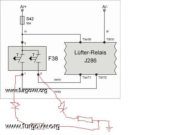

amikoj
Quizás lo entiendas mejor así.
Dibujar a mano alzada en el ordenador se me da muy mal  ;D
L. Zamenhof
