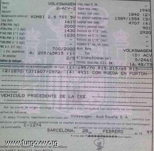

carlosz
Mayo 03, 2018, 23:42:51 pm #6 Ultima modificación: Mayo 04, 2018, 08:04:14 am por carlosz
Cita de: carlosz en Mayo 03, 2018, 23:38:49 pm
Es el 2.5 TDI de marzo de 1997.
Eso dónde viene?

Lobete
Eso esta bien.
Creo que es igual que la mía.
Si te fijas y sumas los pesos por eje hace más de 2000.
Te lo lleva esto un ingeniero?  Si suieree te paso el contacto del que  me lo resolvió a mi finalmente  pero creo que se podrá resolver en varios meses. Es lento pero efectivo.
+gvr
Mayo 04, 2018, 00:08:43 am #8 Ultima modificación: Mayo 04, 2018, 00:12:14 am por +gvr
Fíjate que tienes un PMA de 2000kg pero puedes llevar 1430 en un eje y en el otro 1230. Total 2660 kg, que es lo normal  ;D
+gvr
La etiqueta viene en el libro y suele venir en la tapa de que cubre por debajo la caja de fusibles.
Algo estilo esto: https://www.bing.com/images/search?view=detailV2&ccid=Mf4sEgvU&id=D1EF2C4756ADCEA2DD6CDE154E061EF652EF0B66&thid=OIP.Mf4sEgvUN1W5jvf7sgScqgHaJR&q=etiqueta+codigos+pr+volkswagen&simid=608041103664087715&selectedIndex=0&ajaxhist=0
Pero bueno, con la suma de pesos máximos por eje sale la cuenta inequívocamente...
ursus_cr
Cita de: +gvr en Mayo 04, 2018, 00:08:43 am
Hola,
Solo quiero indicar que la masa máxima no es la suma de la masa máxima por eje, eso se calcula como se calcula cuando se completa un camión con una grúa por ejemplo y cosas de esas, por física y sus momentos.
Salud

+gvr
Cita de: ursus_cr en Mayo 04, 2018, 00:46:51 am
Hola,
Salud
Ah!! Gracias.
Miraré mi ficha, a ver que pone...
