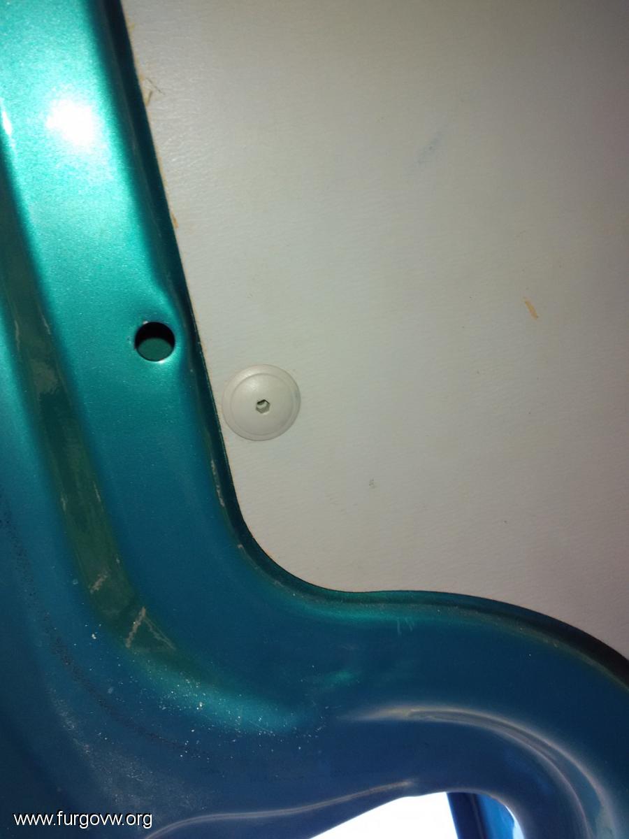

Pues me he comprado una cámara de marcha atrás, y necesito conectarla a la luz de la marcha atrás... Pero para ello necesito desmontar el panel del portón trasero para acceder a los cables. He visto que llevan los fijadores una abertura para llave salen, y ya lo he intentado y luego con  un destornillador haciendo palanca ¿Alguna ayuda?

yo lo desmonté hace un par de semanas por un fallo en el sistema de abertura del portón y es bien sencillo. primero debes soltar el tirador que está en el centro, lleva dos tornillos metálicos. una vez suelto, desapretar los tornillos de plástico y tirar de ellos (estos tornillos llevan unas cuñas que cuando lo apretas se abren y quedan fijas en el agujero y al desapretarlos las cuñas se cierran y puedes sacarlos).
no sé si la explicación es clara.
