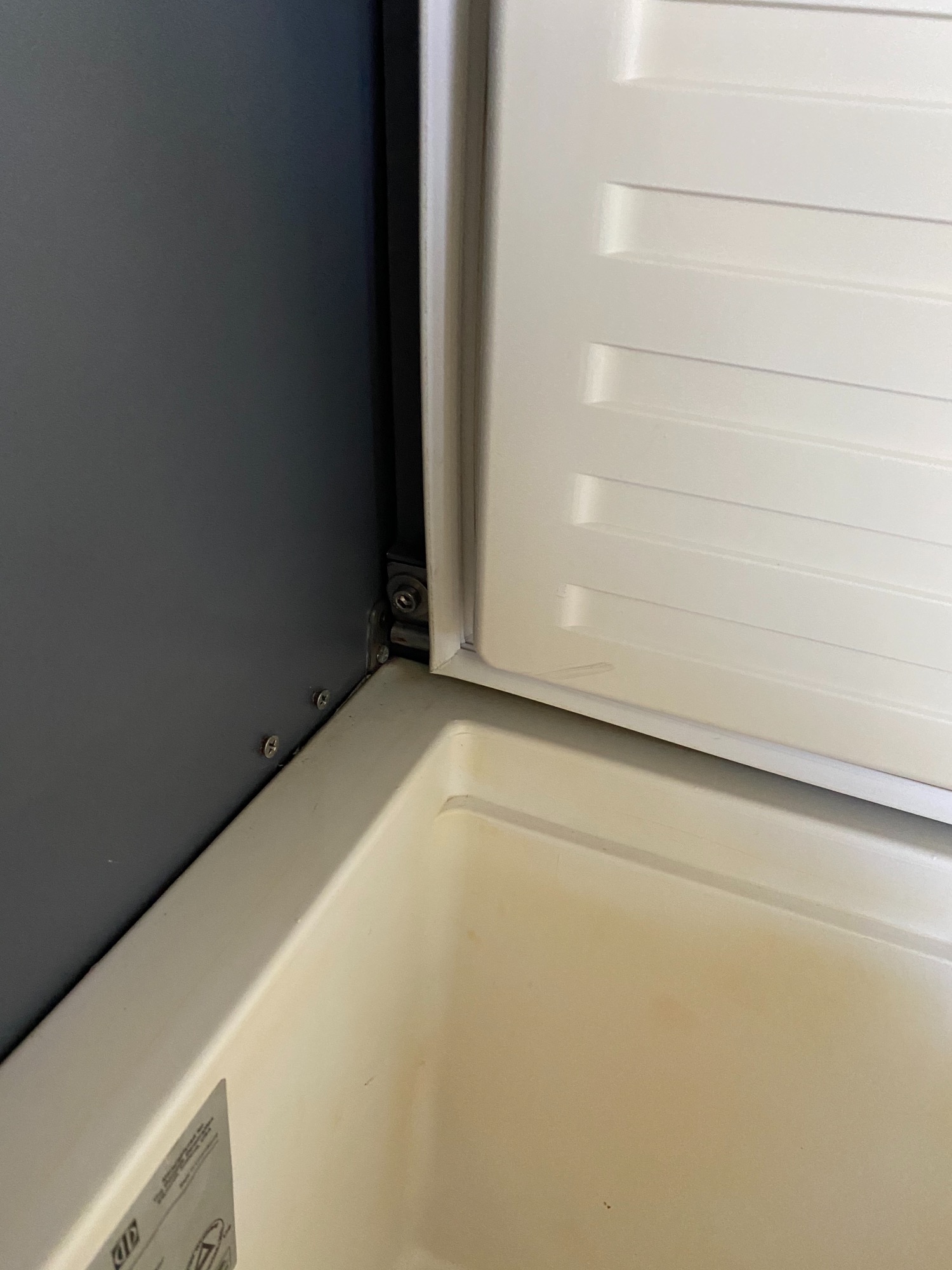

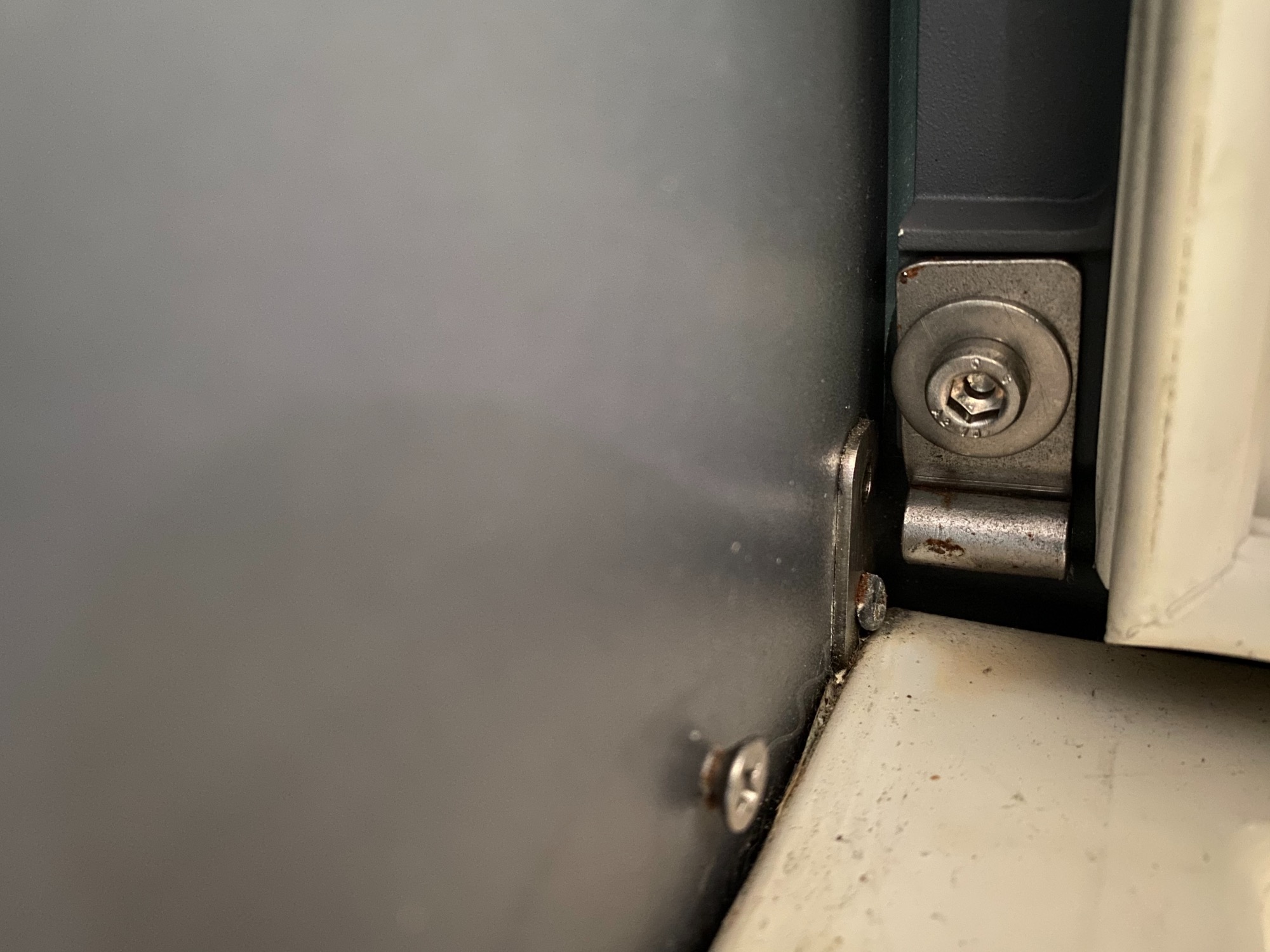

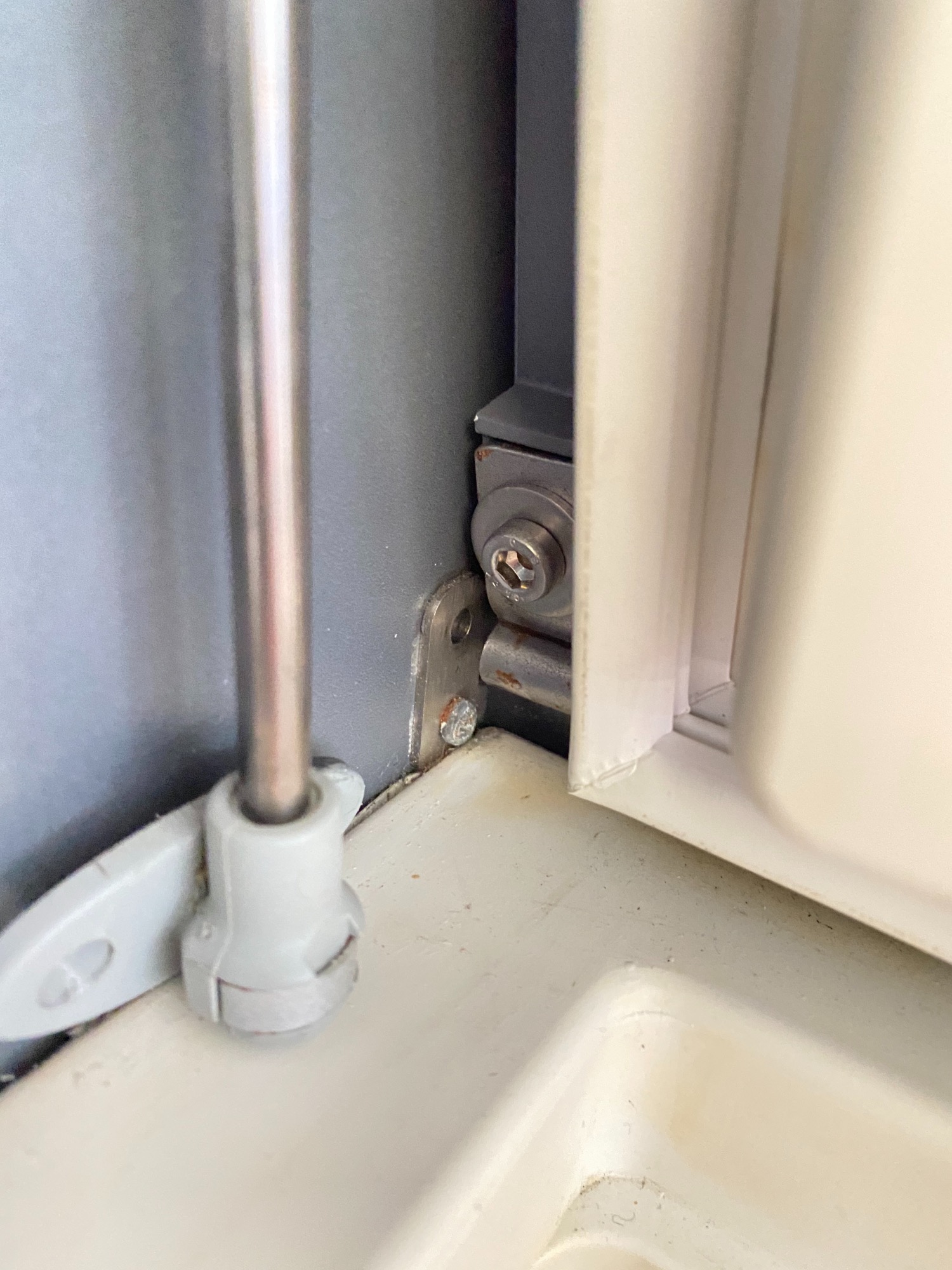

Hola Buenos días!! A ver si me podéis ayudar. Se me ha roto una bisagra de la nevera, Viano Marco Polo 2005. La que va atornillada al mueble, detrás del amortiguador de la nevera. He ido a la Mercedes por preguntar en Vigo y me dicen que la pieza habría que pedirla a westfalia y que tardaría bastante tiempo y 460€ más iva. Otra opción me han dicho es hacer ellos un apaño en el taller por 350€ más iva. Me parece excesivo por que es soldar una chapa. Seguro que a nadie le ha pasado por que es la primera vez que ven esa pieza rota. No me impide abrir la nevera he anulado el amortiguador y ahora las abro y cierro manualmente. A ver si cuelgo alguna foto y alguien me puede ayudar con alguna solución. Un saludo a tod@s.

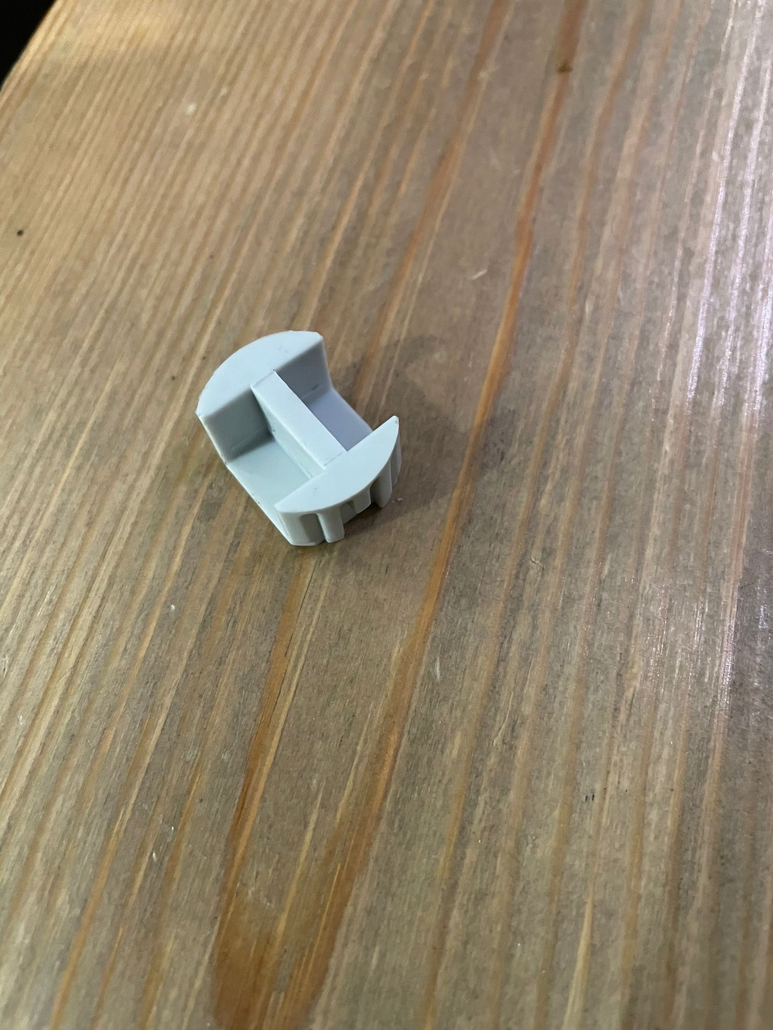

Hola,
Alguien sabe o puede ver la referencia de esta pieza? Va al final de las guias de las persianas de debajo el fregadero, y hace de tope cuando la persiana está abierta. Muchas gracias!

Cita de: hosse en Abril 11, 2021, 11:44:57 amHola Buenos días!! A ver si me podéis ayudar. Se me ha roto una bisagra de la nevera, Viano Marco Polo 2005. La que va atornillada al mueble, detrás del amortiguador de la nevera. He ido a la Mercedes por preguntar en Vigo y me dicen que la pieza habría que pedirla a westfalia y que tardaría bastante tiempo y 460€ más iva. Otra opción me han dicho es hacer ellos un apaño en el taller por 350€ más iva. Me parece excesivo por que es soldar una chapa. Seguro que a nadie le ha pasado por que es la primera vez que ven esa pieza rota. No me impide abrir la nevera he anulado el amortiguador y ahora las abro y cierro manualmente. A ver si cuelgo alguna foto y alguien me puede ayudar con alguna solución. Un saludo a tod@s.
Hola.
¿No puede un cerrajero hacerte una pieza similar ?

Cita de: pasquit en Abril 11, 2021, 19:35:10 pmHola,
Hola. No me he fijado en la pieza esa. Luego le echaré un vistazo. Pero en el caso que no la consigas siempre te queda la opción de que te la hagan en una impresora 3D. Los resultados son buenos.

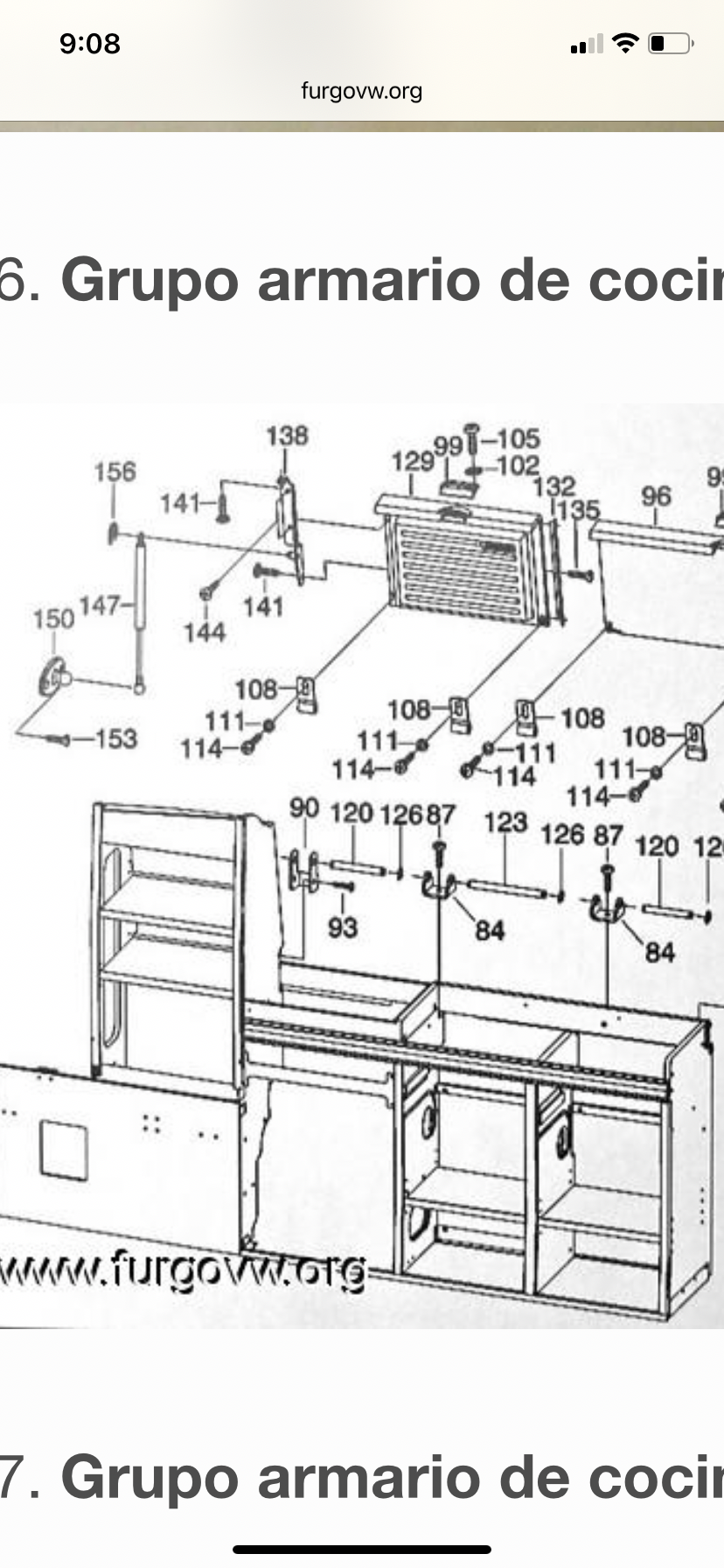

viano
Dime qué número tiene en este diagrama
y te digo la referencia para pedirla.
Una solución es que desmontes la bisagra tú mismo y la lleves a poner un punto de soldadura a cualquier carpintero metálico del barrio. También puedes hacer tú una soldadura en frío con masilla bicomponente como Nural, Ceys o Pattex.
