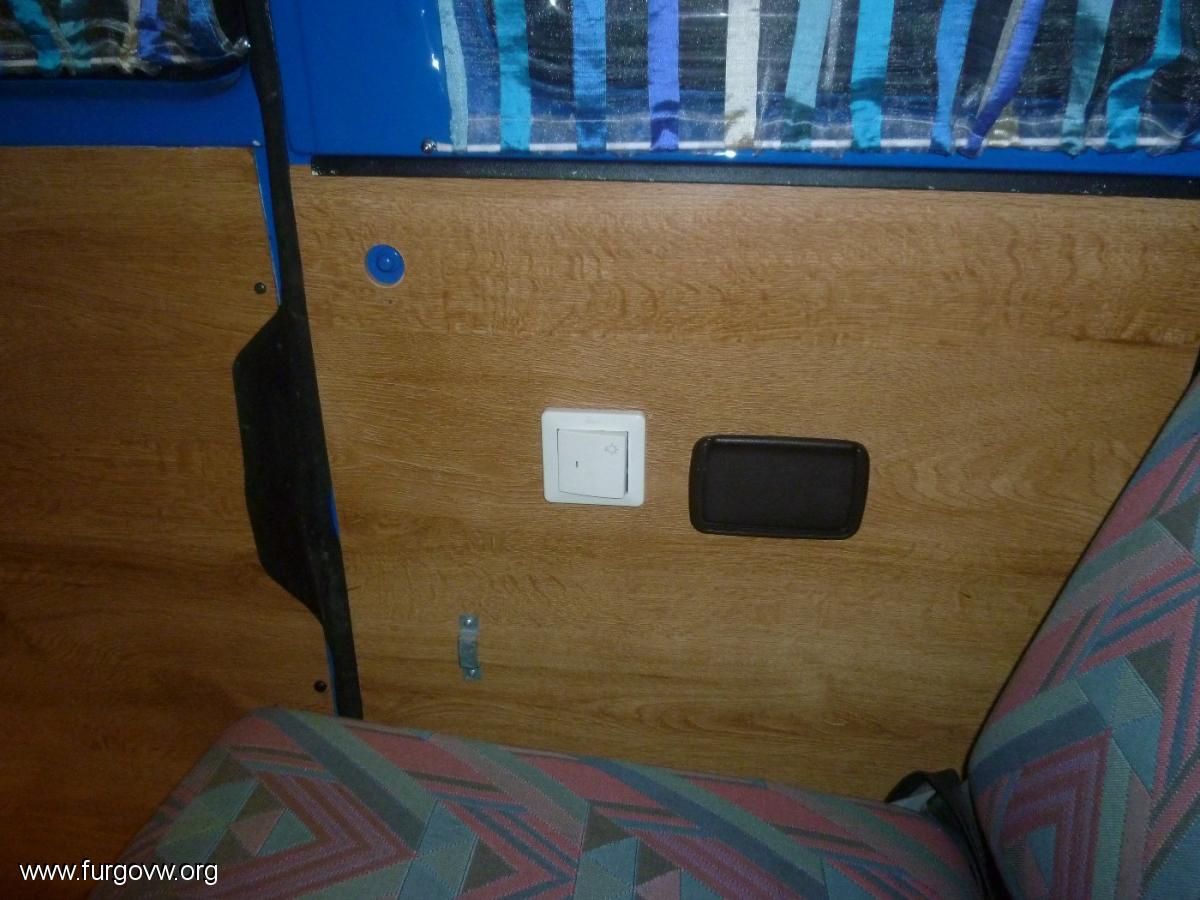

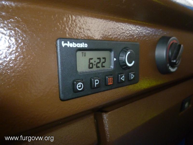

Un apunte más, yo llevo el programador delante por si quiero usarla durante la marcha, pero tambien tengo un pulsador al lado de la cama para encenderla o apagarla sin levantarme es muy sencillo de hacer.. con un cable que aporte masa a uno de los pines del programador... ;)
