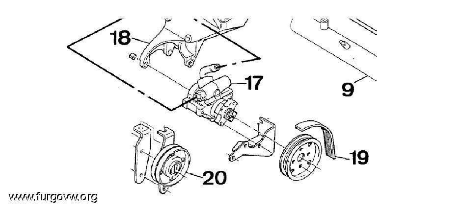

Una vista general de la uvicacion,en el lado derecho de la furgo.

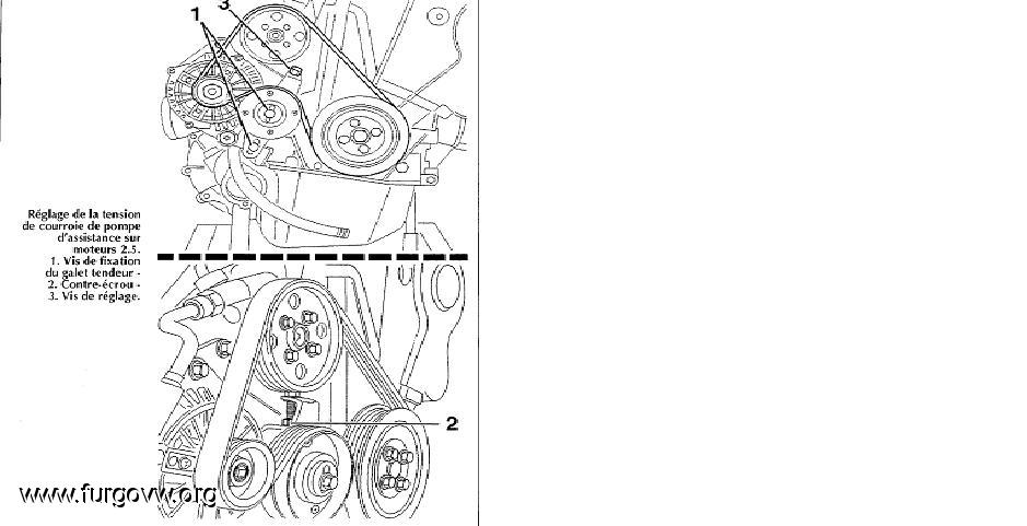

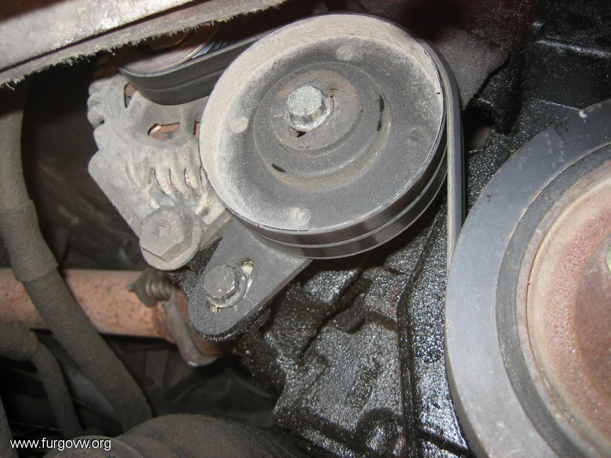

-Nesesitaremos la llave de 13mm para aflojar estos 2 tornillos,con un par de vueltas sera suficiente:

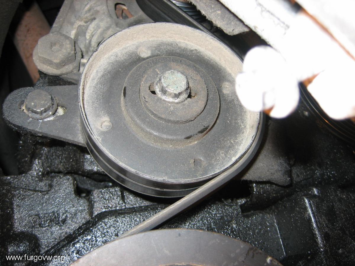

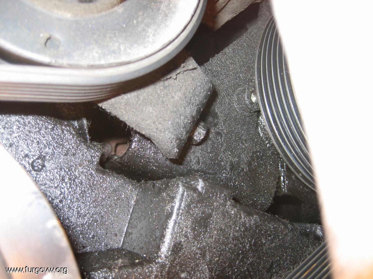

-Luego nos armamos de paciencia y localizamos la cabeza del tornillo que nos tensara la correa,lo apretamos despacito,no queda mas remedio,por la ubicacion que tiene,no permite el giro de mas de unos pocos grados de giro de la llave,por eso lo de la paciencia.
En la parte larga de la correa,tendemos un recorrido tirando de la correa de 1cm mas o menos.
Una vez tensada,apretamos los otros 2 tornillos con la llave de 13mm y listo.
