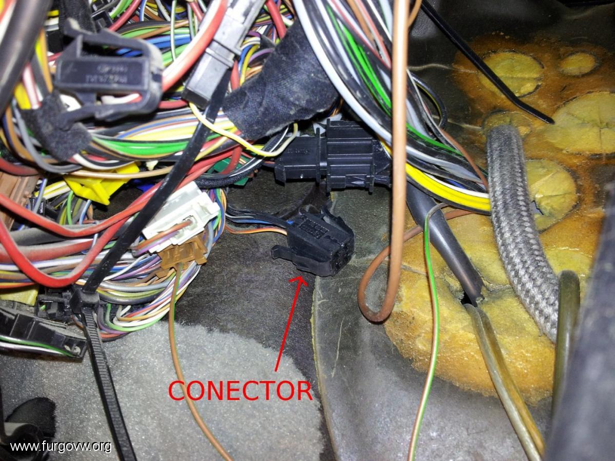

Localizado el conector:

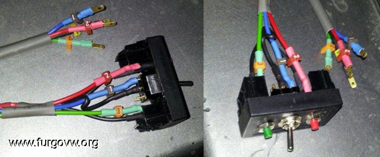

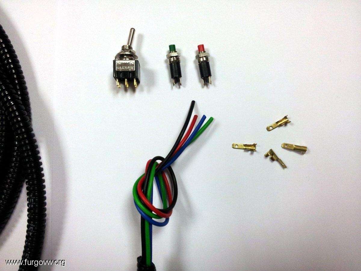

Interruptor, los pulsadores y los faston para el cableado.
Todo preparado:

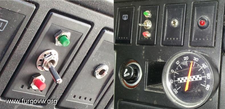

Y resultado final:
Junto con el termómetro "casero", le da un puntillo años 80 que me mola.
Gracias al forero Neuw84, Tempomat activado en la centralita y rulando.
