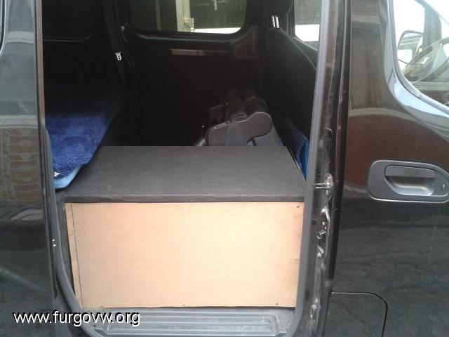

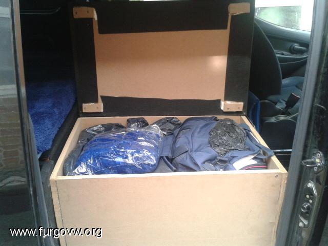

buenas tardes familia..a falta de terminar de tapizarlo os presente mi nuevo cajón/baúl para la furgo  ;)

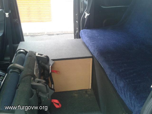

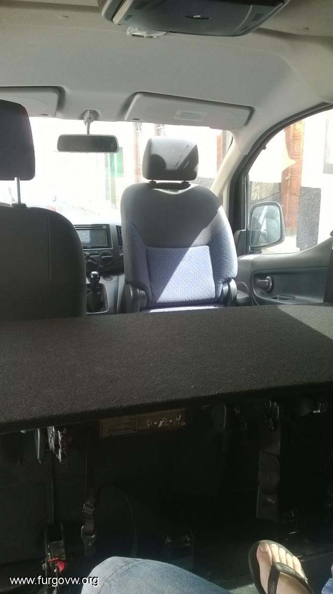

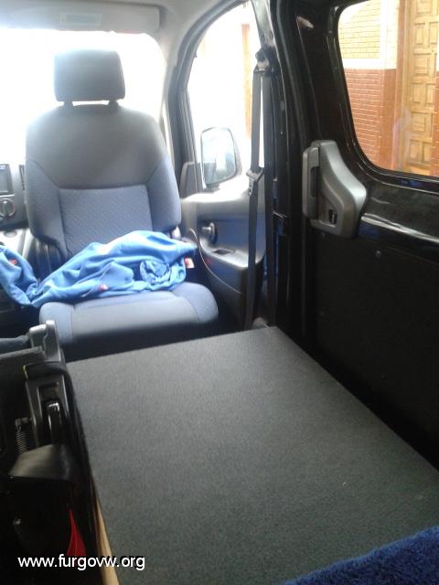

canario31
Cita de: PAUCAMPER en Noviembre 23, 2013, 20:40:54 pm
canario31 has eliminado la mesa al poner el cajón  .confuso2
la primera mesa estaba bien para 2 personas..con el formato salón que monte una de las tablas va sobre los sillones y pueden sentarse tranquilamente 3 atrás y uno en el copiloto mirando hacia atrás..
esta seria la idea

Cita de: canario31 en Noviembre 23, 2013, 19:27:26 pm
Canario 31 ...pasame cual es el hilo de tu furgo que le hechemos un vistazo si nos lo permites.
Sobre todo lo de como has echo lo del asiento copiloto..con base oficial o adaptada, si los has pasado por itv o de momento no ...
GRacias

canario31
buenos días familia..yo de momento solo he homologado las llantas, en cuanto al resto después de preguntar:
1- las cajoneras de atrás no tengo porque hacerlo ya que no van ancladas al suelo
2-el sillón trasero tengo que llevarlo montado para la itv por el tema de comprobar los cintos
3-la base giratoria es adaptada y dio un poco el coñazo, se me queda 6 ctm mas alta por lo que no tengo que levantar, solo girarla y por supuesto que la desmonto para itv o mirare la forma de buscar forros haber si cuela y me ahorro el trabajito
jusaga..para cualquier pregunta aquí estamos  ;)
