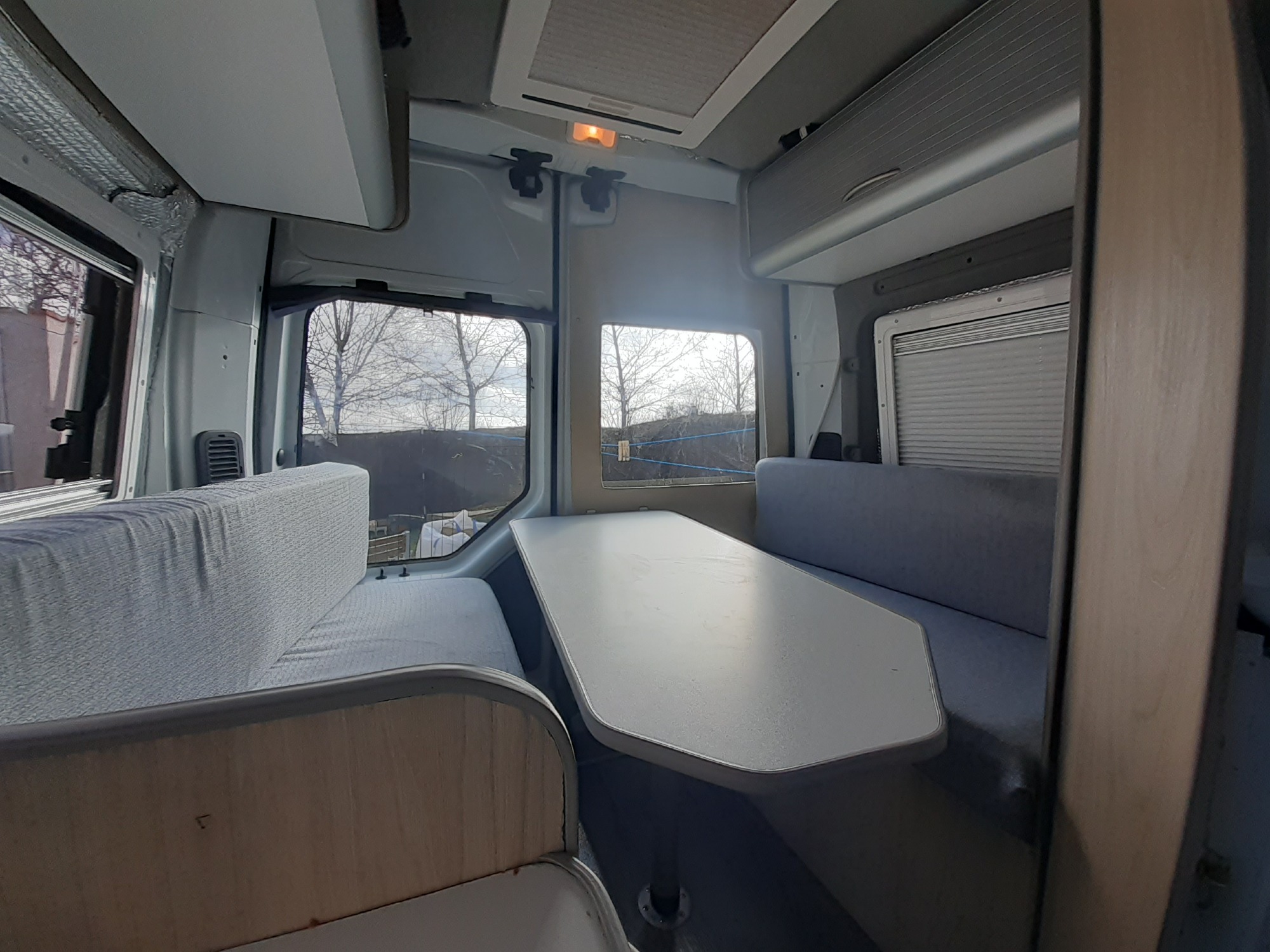

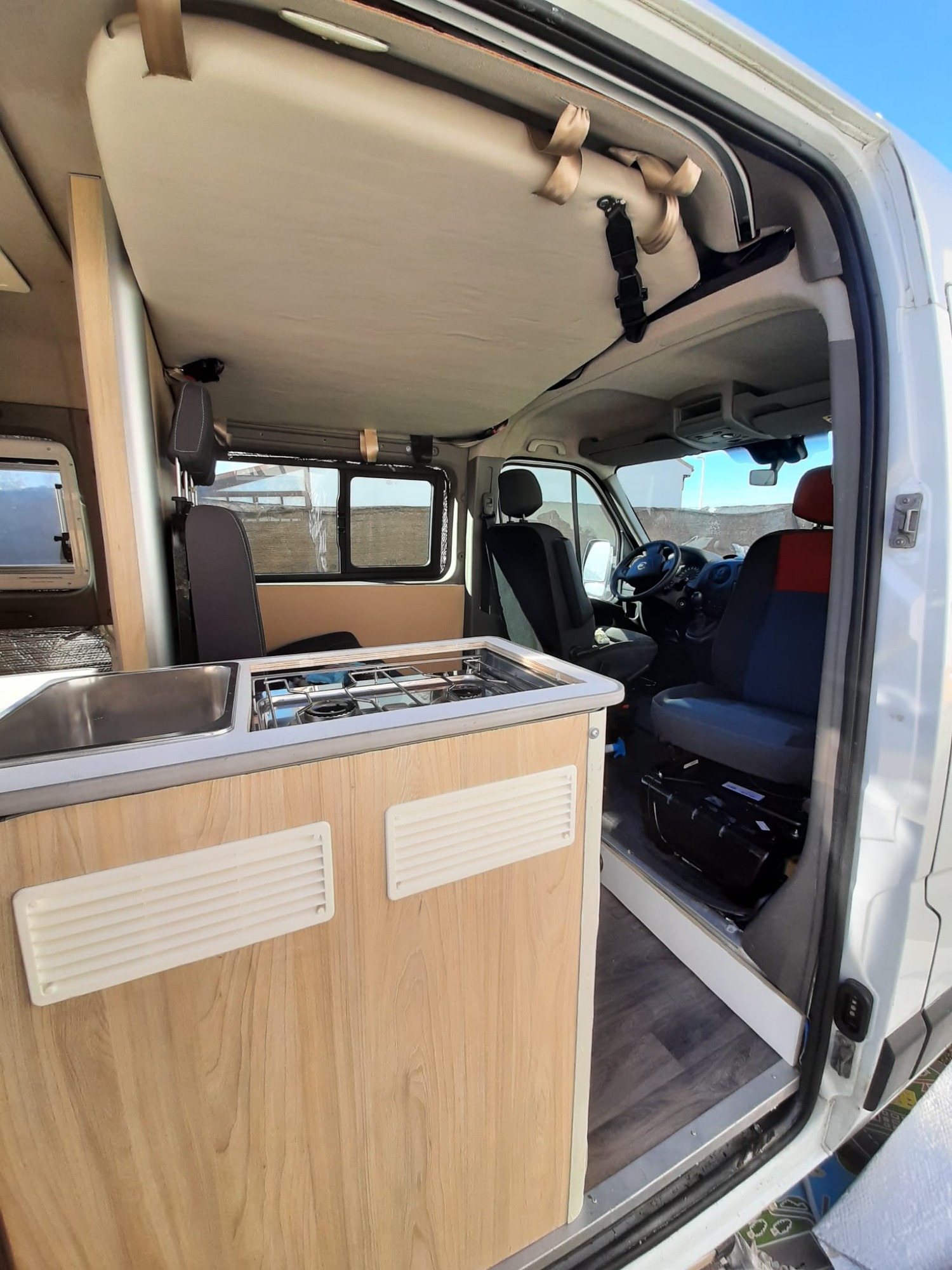

Echa un ojo a mi firma y las fotos de abajo, aun sin terminar, veras las ideas de doble salon trasero y delantero, y cama suspendida delantera, con wc, todo en una 5.40 de 4 plazas, pero con las propuestas de arriba no veo problema en adaptarla a 5 (eso si, os teneis que llevar bien ;D ).
La cama suspendida delantera mas de serie la puedes ver en una sinter movil tambien, o en las knaus family creo que se llaman, y lo del salon trasero y delantero en la antigua gv trigano eurocamp 1,que tambien es 5.40m, de donde cogí  las ideas...
Calcula entre 20 y 25 mil eur solo de camperizacion si lo encargas, muy aproximado, 2 o 3 meses de curro supongo, mas lo que te cueste la furgo que quieras, nueva o de segunda (pregunta al camperizador si necesitas que sea N1 - de carga- o M1 - acristalada o combi - antes de comprar ninguna furgo si vas por esta opción). Yo creo que si quieres una gv, puede ser la mejor opción encargarla...
