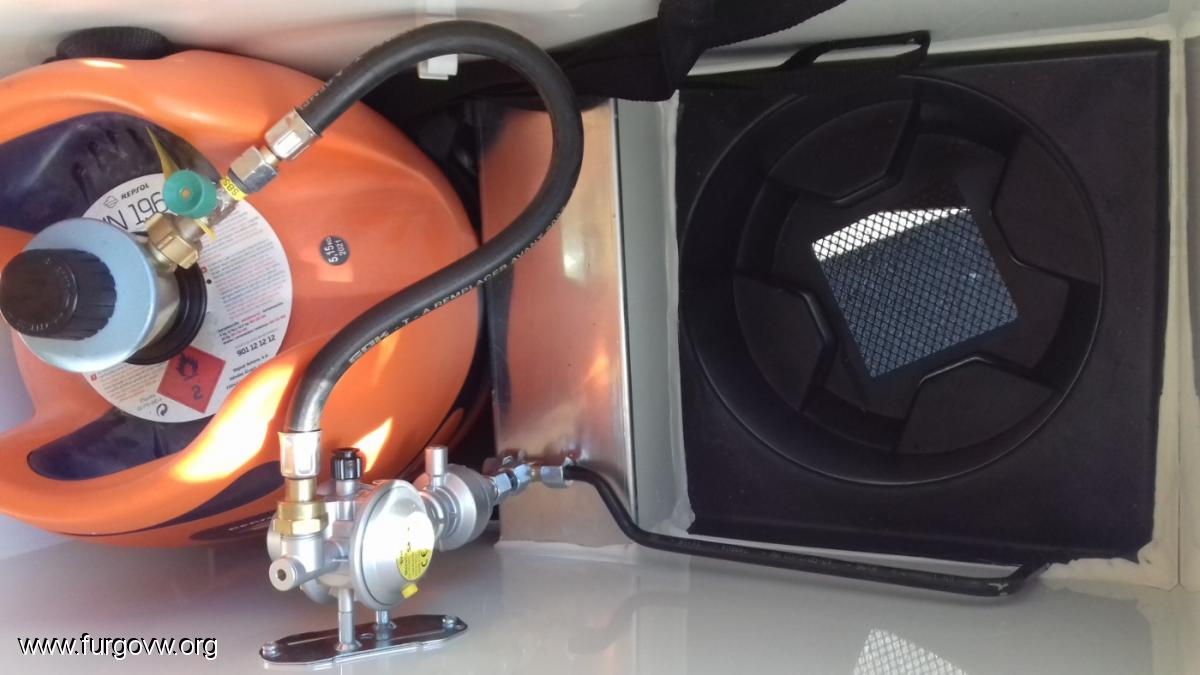

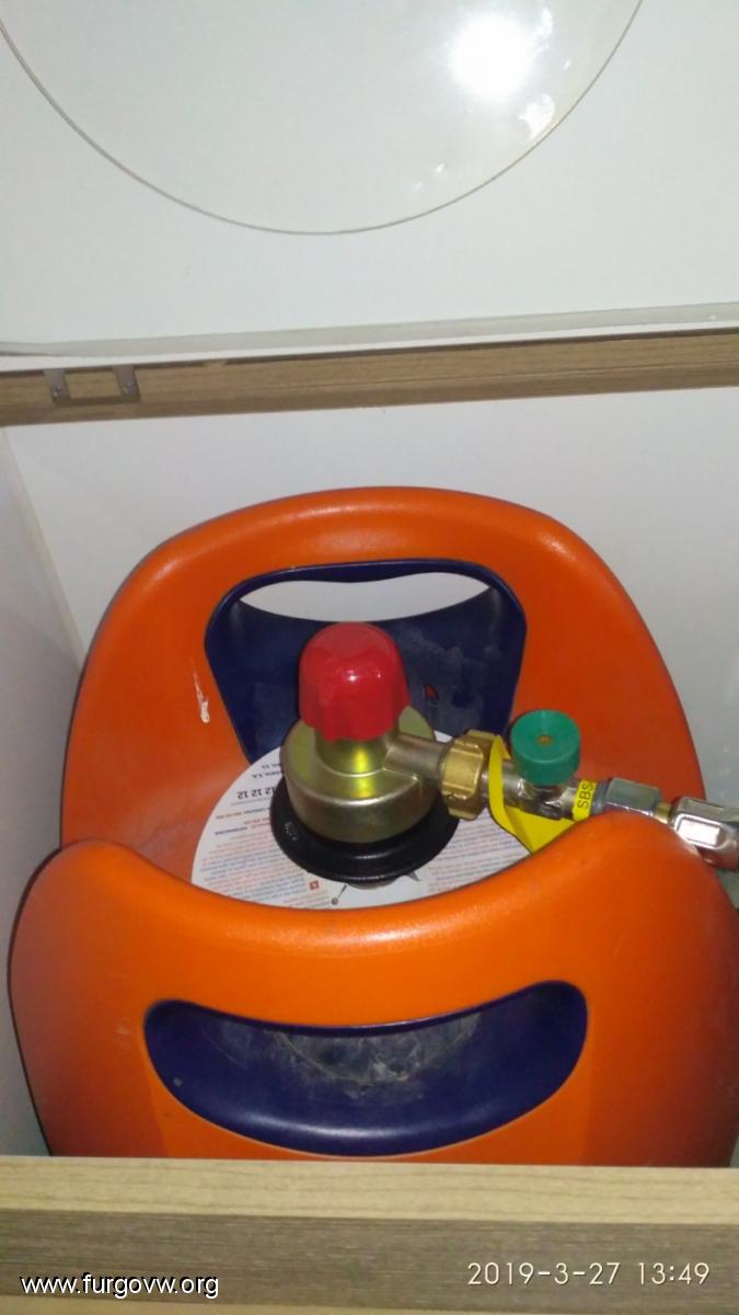

Te paso las fotos del cofre de las k6, tiene un hueco bajo la bombona que no se usa pues no entra. Ahi se ve el regulador que me traia de serie que no entraba, y el de tapon rojo el nuevo que me han puesto.
Luego te digo las medidas.
Uf, la K6 no solo no cabe en el hueco, sino que si llega a ser un poco más ancha no cabe ni en el compartimento, ya que veo que la tienes ajustada a tope.
Ese hueco tiene pinta de ser para bombonas tipo R907 (diámetro 21cm) o similares. El hueco será made in Germany y allí no hay la K6 que tiene el "culo" mas grande (30cm). Es decir que la furgo trae el hueco que trae para diámetros de bombonas alemanas (ADRIA es alemana ¿no?) y no españolas. Por eso entiendo que la K6 no te entre. De todas formas si sales por Europa no tendrás la K6, tendrás que ir con "un puñado" de R907.
Si puedes mide el diámetro de la base de ese hueco puede que te valga para meter otras bombonas incluso recargables, hasta una recargable y otra R907 de emergencia.
Veo en la foto que has puesto que tienes hueco para dos bombonas  .panico
