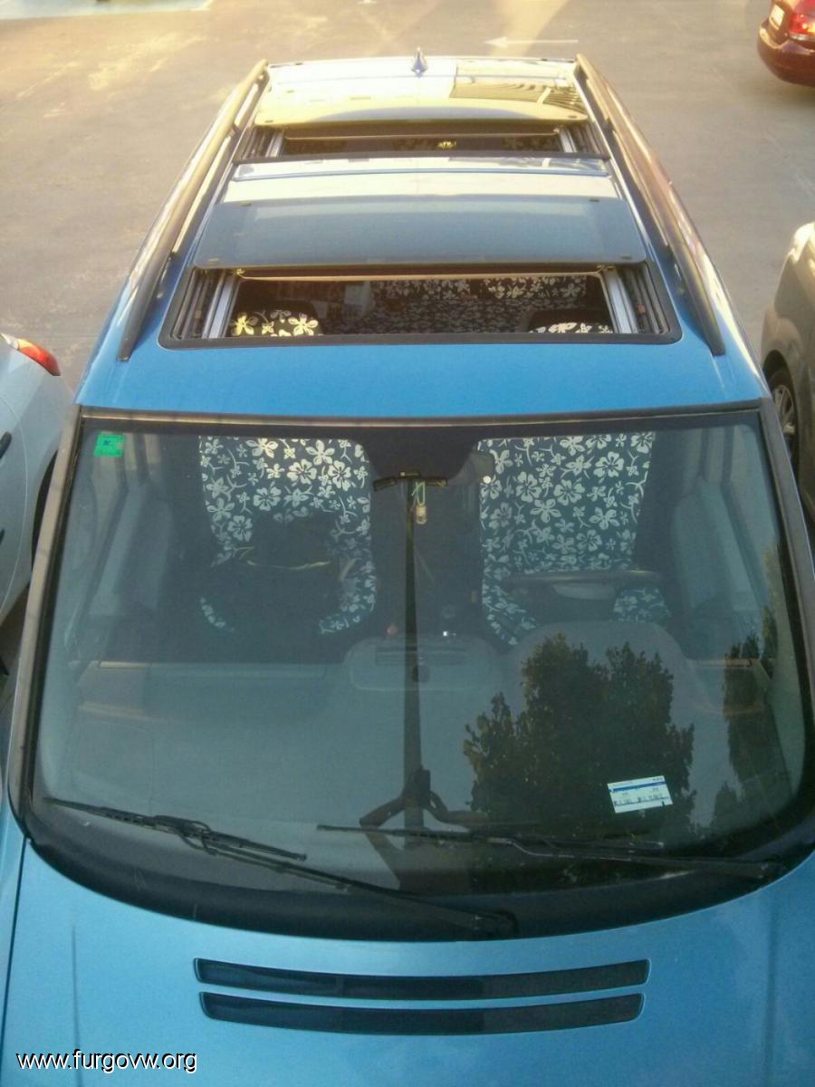

Hoy tengo una gran actualización camper aunque dispongo de una única foto:
Después de ver lo costoso de instalar un techo elevable y siempre pensando en mejorar la ventilación de furgoneta, decidí ponerle doble techo corredizo. Los compré de segunda mano hace tiempo y han sido los causantes de que llevara tanto cable colgando durante tantas semanas. Este brico habría sido la leche haberlo hecho pero decidí pasar por un taller especializado por el poco margen de error que da ejecutarlo bien a la primera o cagarla mucho. Además solicité certificado de montaje para meterlo en el proyecto técnico y me hicieron la correspondiente prueba de estanqueidad para ver que todo queda perfectamente sellado y no entre gota de agua. En el mismo viaje aproveché para que me pintaran el techo de la furgo al tener las barras laterales desmontadas, tapizados de techo, molduras, columnas y de más equipamiento interior de la zona media-alta.
Los techos electricos corredizos son de la marca WEBASTO y estaban montados en otra Vito en UK, salieron de fábrica en ese mismo vehículo. El único detalle que tuve con ellos antes de mandarlos colocar fue darle una capa fina de pintura al marco exterior, que venía un poco comido, y retapizar el marco trasero interior y la caja protectora del motor del techo trasero, que por cierto aproveché para cambiarle el color y darle algo de "gracia" a la parte alta de la furgo.
También añadir que he colocado una antena de aleta de tiburón en último panel de techo.
Os enseñaré alguna foto mas próximamente.

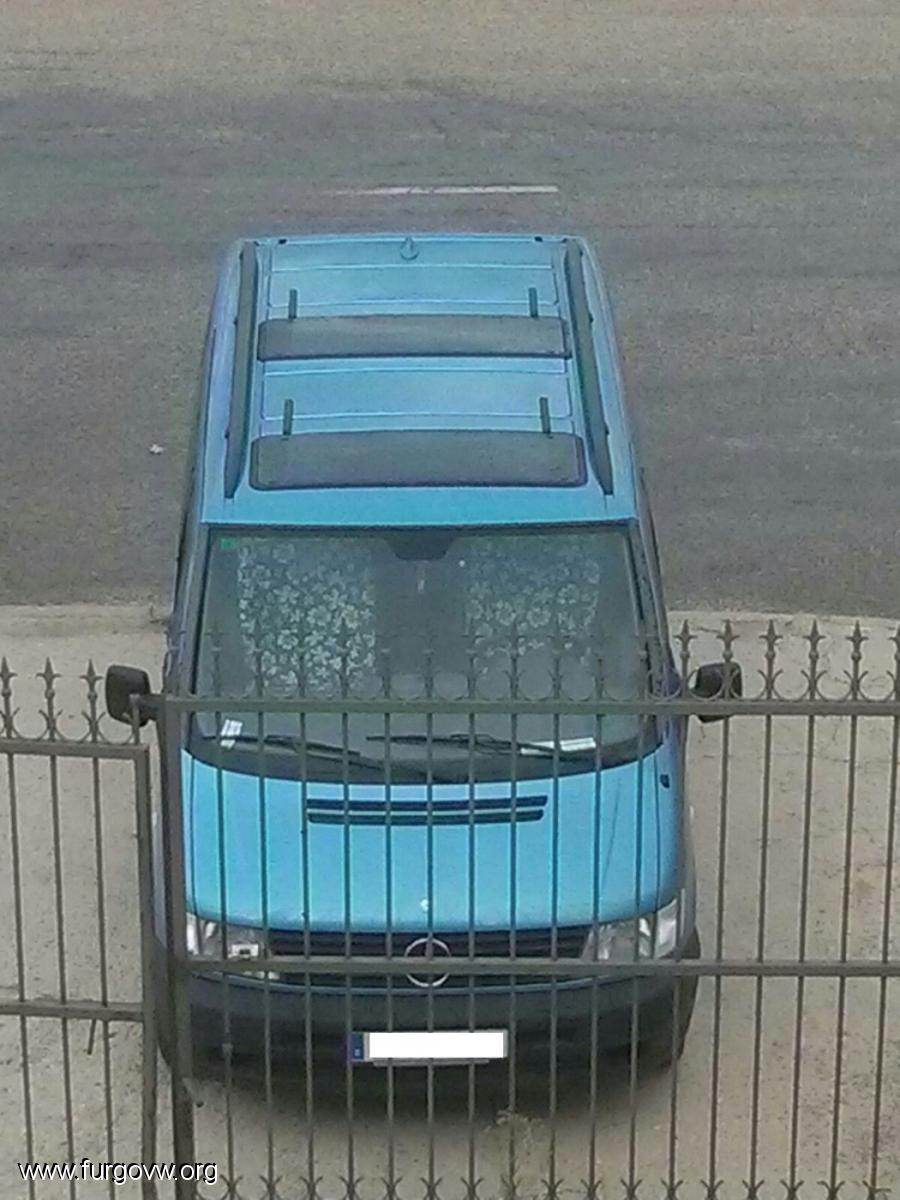

¡Gracias! Otra cosa mas que se me olvidó comentar es que he puesto el "trasto" a 120 km/h con los dos techos abiertos, las cuatro traseras abatidas y las delanteras hasta el margen que permite unos derivabrisas climair que le he puesto también. No noto ningún ruido extra ni ninguna turbulencia. Lo único que tengo el pelo largo y me despeino más.  ;D
Os dejo foto de los derivabrisas comprados en una CC que yo mismo organicé.
Y en los próximos días también subiré alguna foto mas sobre ellos ya que el montaje no acaba de convencerme mucho.

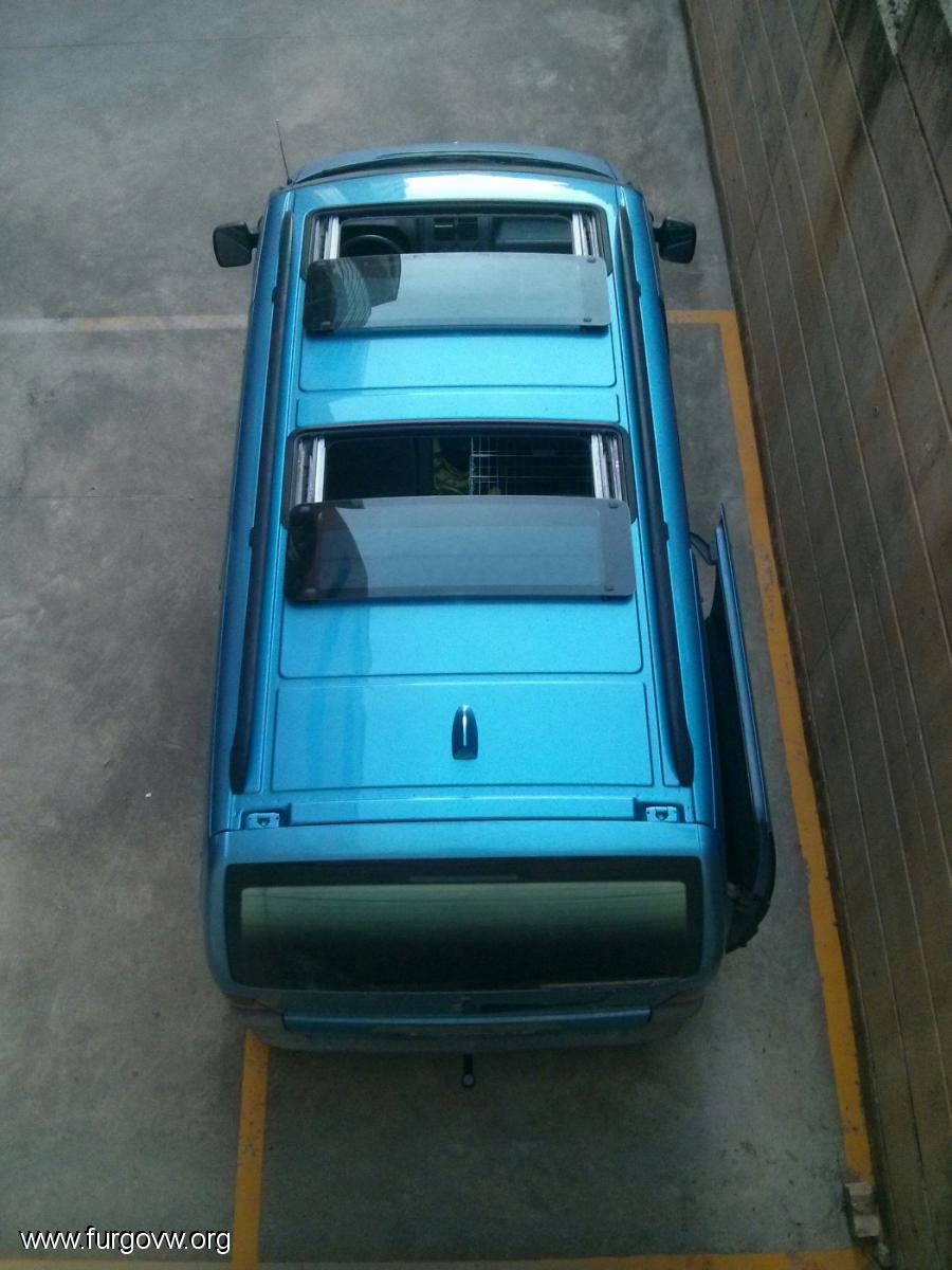

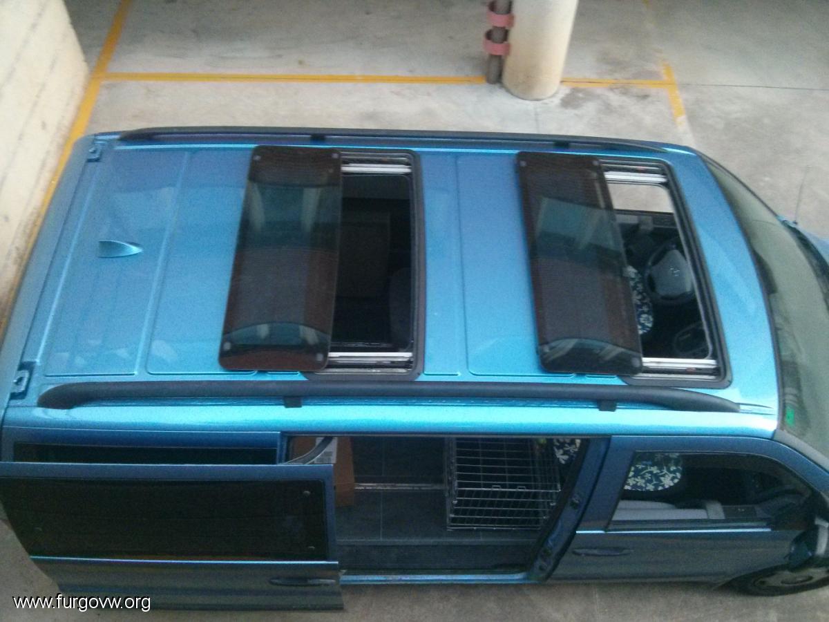

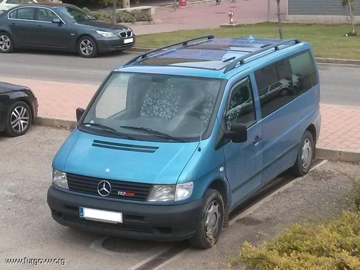

Os dejo un par de perspectivas exteriores de los techos y aleta de tiburón recien pintado. Si habéis visto en mi hilo anteriormente, ahora los carriles de las barras longitudinales van pintados del mismo color que la furgo, no negros como los dejé a raiz de encontrarme óxidos cuando quitaba las guias de baca.

Hoy he tenido la oportunidad de aparcar en un sitio que me permitía coger bien estas dos fotos.

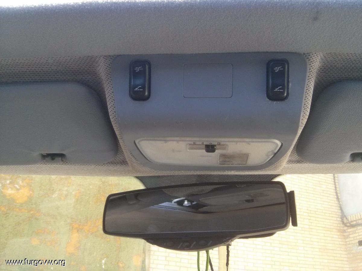

Por dentro los techos se abren con dos interruptores que he colocado en un nuevo plafón de luz de cortesía
